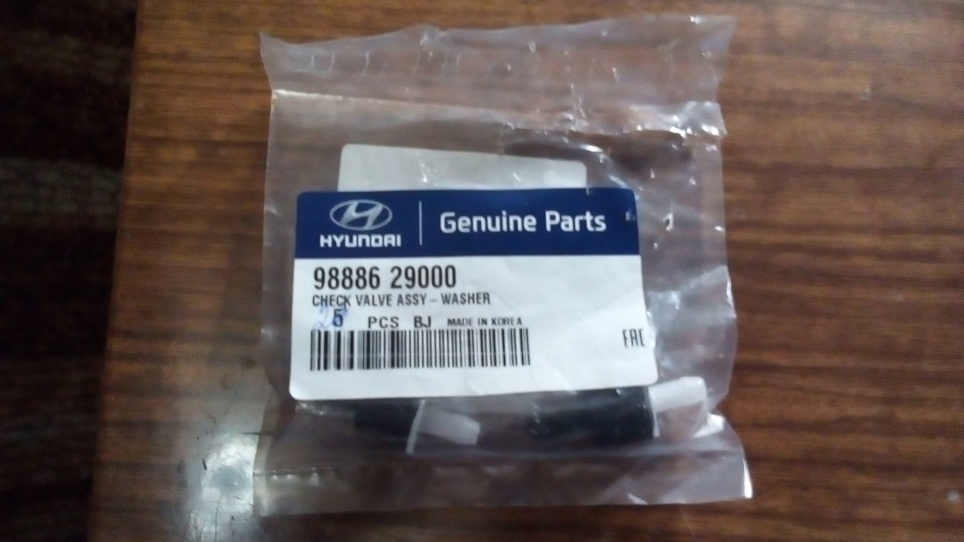

Решил тоже поставить клапана., но не пойду по стандарту. Купил обратные клапана в омыватель от KIA. В отличии от таетовских, они стоят в 2 раза дешевле!, а смысл тот-же. Финис 98886 29000.

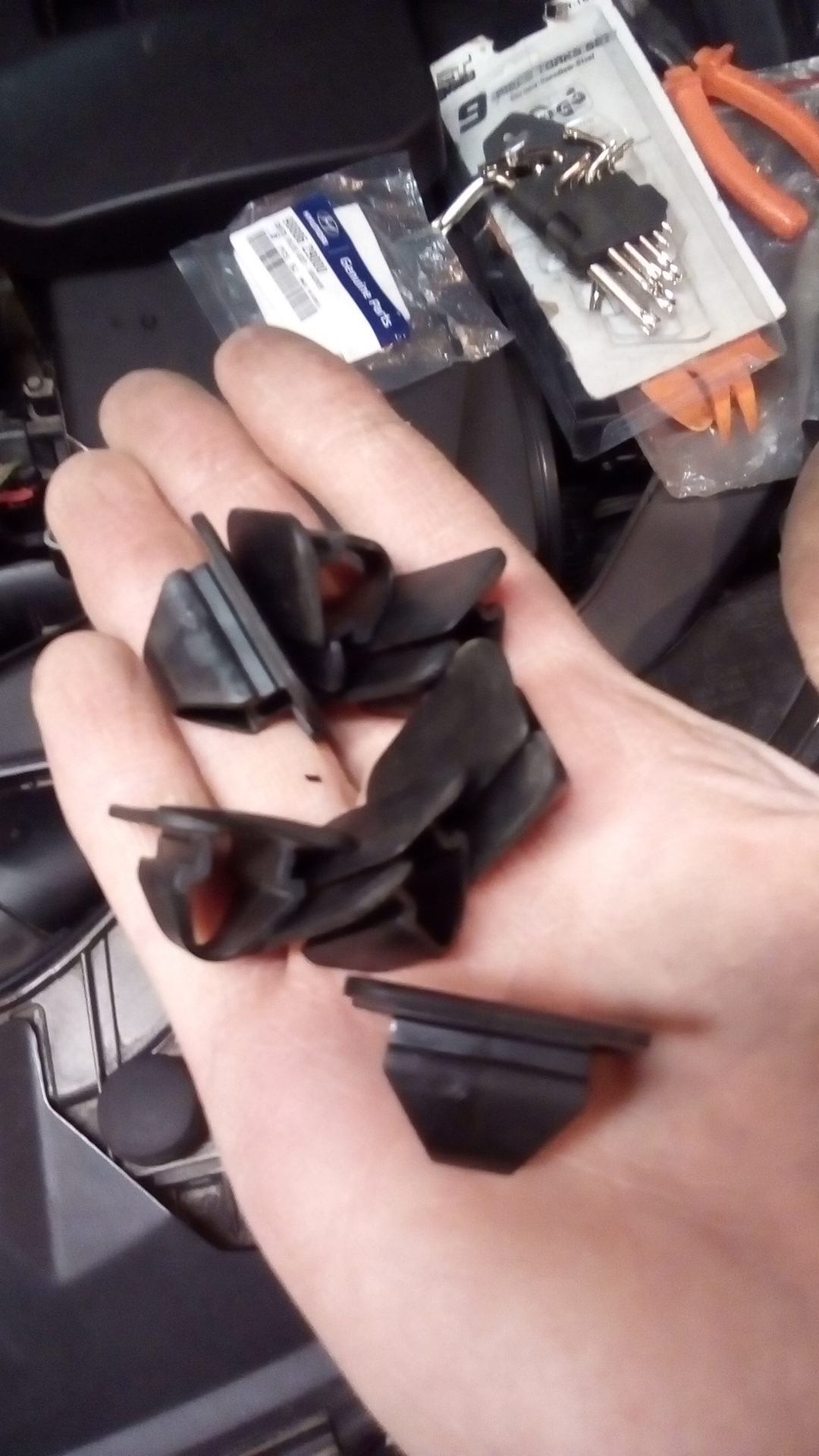

Так зачем платить больше? Купил как все 2 штуки, хотя по факту хватит и одного, вставив его перед правой форсункой. Обшивки держится на классных пистонах, сжал с двух сторон, она вышла — все прекрасно.
Набор желтых съемников в помощь. Камера на телефоне как и сам телефон — кал если что).

Ок)уже кстати по 70рублей они
А таета? Для сравнения. Сейчас гляну у нас в магазе. И правда 70р
Автодок 118)
Это таета 118?
Тойота 118, а киа 71
Нррмальная разница, за одну и туже деталь. Почти в 2 раза
Да я поэтому и купил киа)

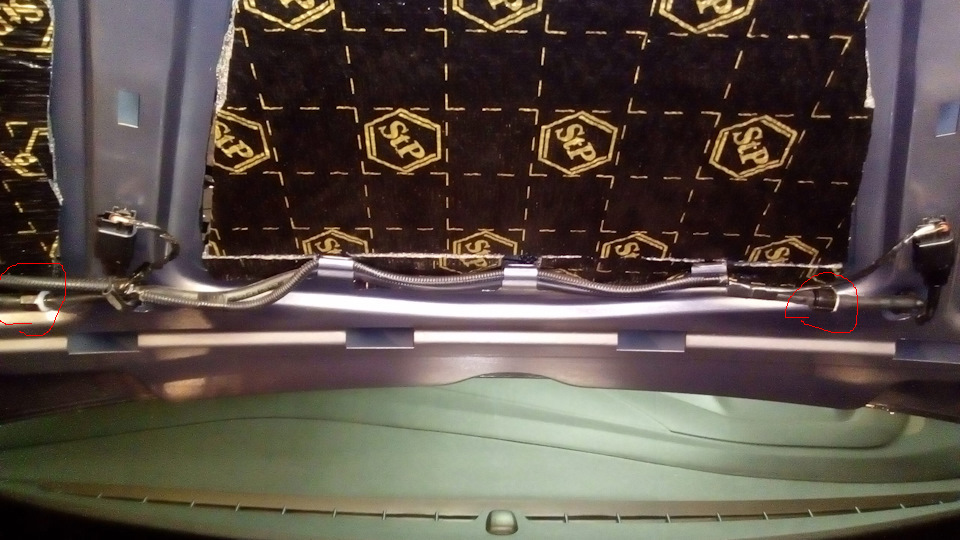

Ну мне самому не нравится одна, а ты куда ставил можешь фото сделать?

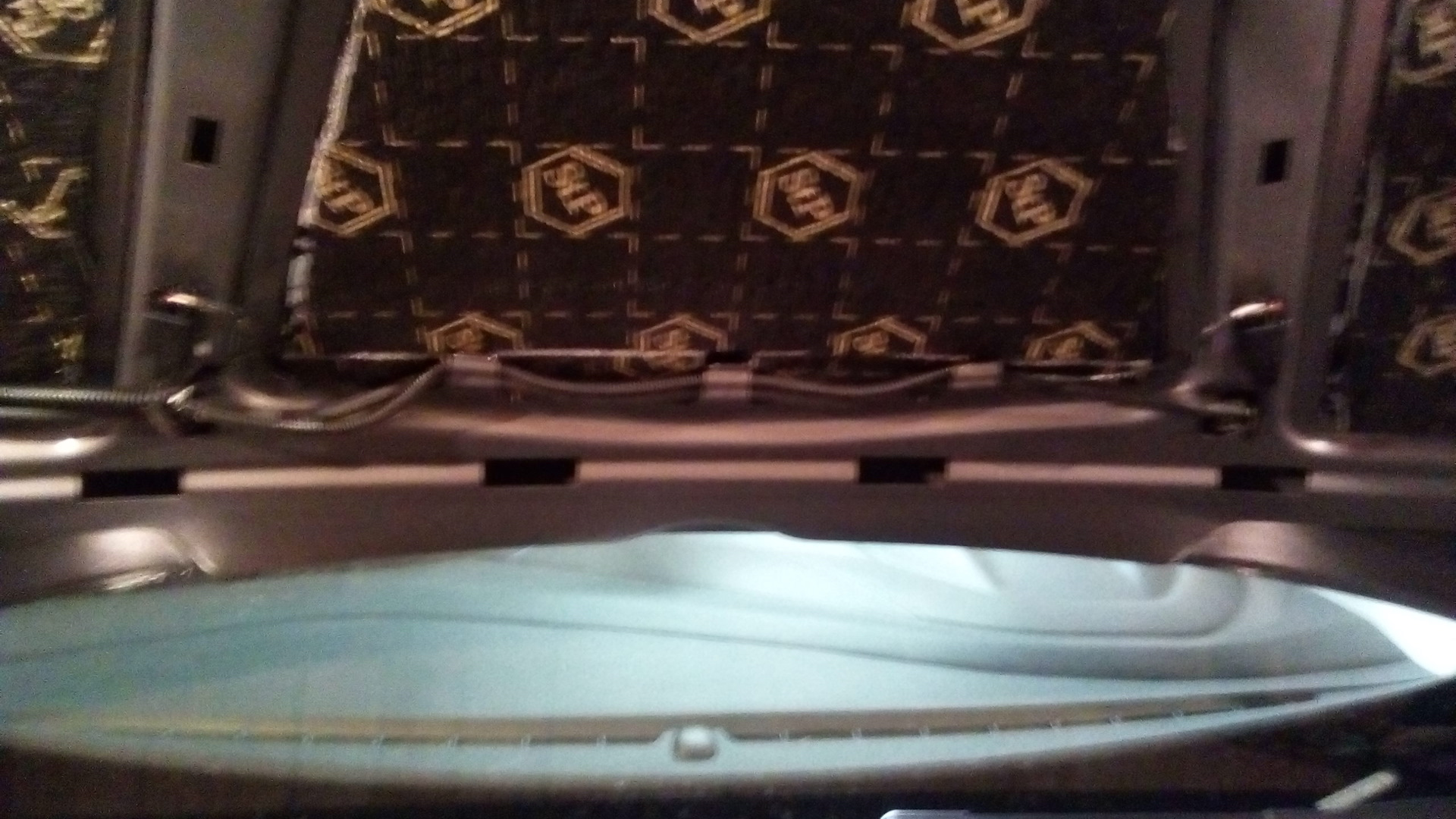

На предпоследнем фото их видно, слева от каждой Форсунки стрят
ну смотри идет одна трубка на ней стоит клапан потом фарсунка идет потом сразу продолжение клапан и опять форсунка
обвел криво красным на фото)
спасибо)) понятно))
