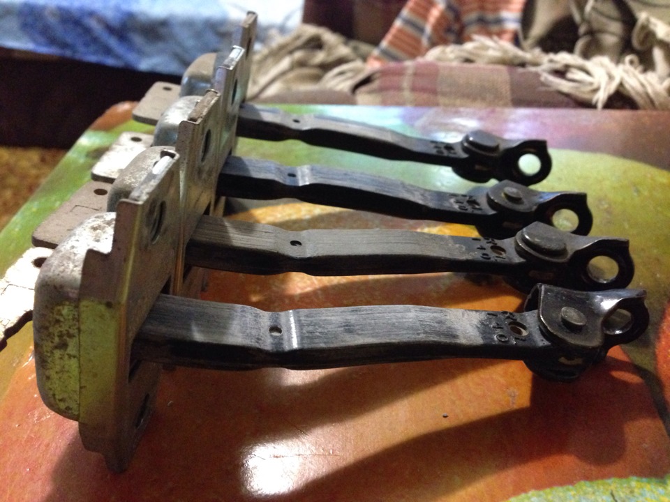

Неудобство в отсутствии фиксации двери вконец достало, особенно когда нужно садить ребенка в машину и дверь постоянно закрывается. На экзисте задние и передние по цене отличаются, с чем это связано непонятно, и название у одного ограничителя было подозрительное.
Но делать нечего, надо заказывать.

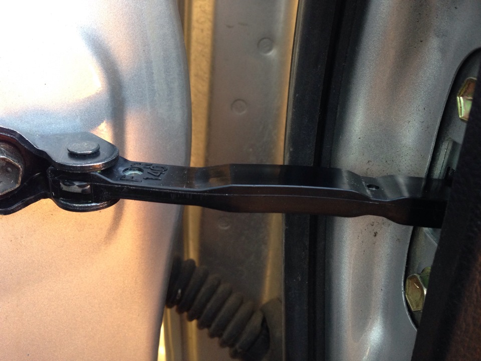

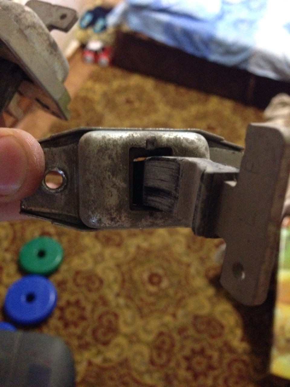

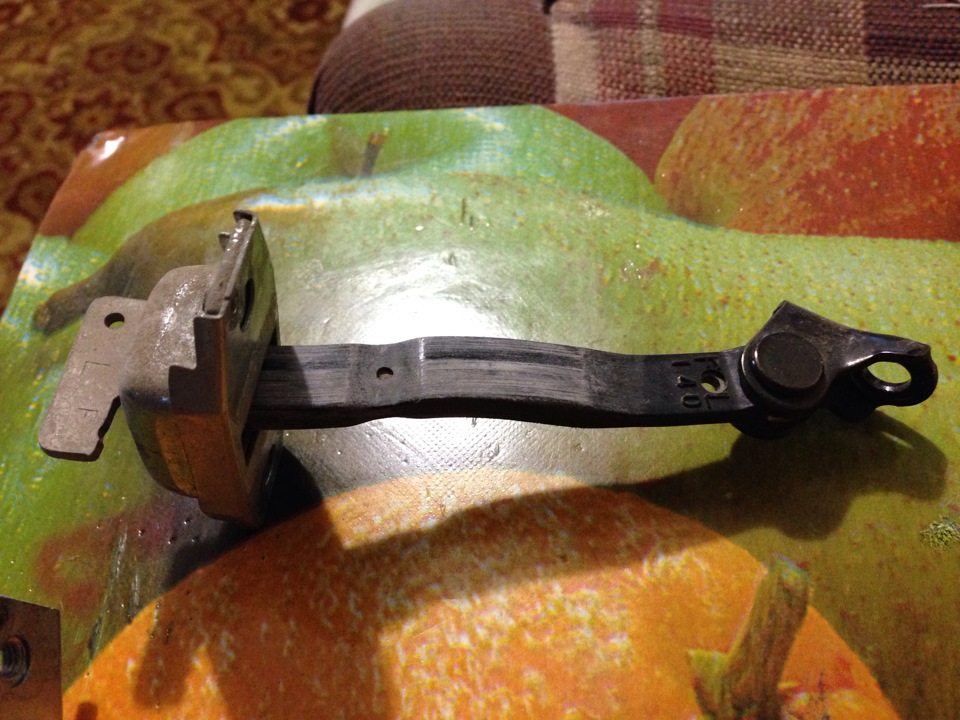

На приложенных фото видно, что старые ограничители поизносились, зазоры даже виднеются, я думаю все таки косяк проектировщика.
Новые сфотографировать не успел, уж больно хотелось поставить их побыстрее.
P.S.: интересно на сколько их хватит? Потому что за 100 т. км пробега я думаю они бы так не убились.
Кому нужно номера всех ограничителей
Toyota 68610-12161 Ограничитель двери передней правой
Toyota 68620-12091 Ограничитель двери передней левой
Toyota 68630-12071 Ограничитель двери задней правой
Toyota 68640-12041 Петля задней двери

И как теперь ?
Как, как, как должно быть. У меня например с заменой передней двери шел новый ограничитель, до сих пор привыкнуть немогу. Фиксируется в двух положениях, как положено

В вконтакте сегодня был отчет, там можно старые отреставрировать, а если и из фторопласта сделать, то вечные будут
Я пробовал. Честно говоря хрень получается. Проблема уже не во втулках, а в направляющей, которая уже изрядно сточилась.

И как теперь ?
Отлично! Все как должно быть ;)
Жене вот пока не привычно, двери туго открываются ))) (для нее)
У меня от элантры где то валяется, надо посмотреть совместимость. Может подешевле удастся найти …
Восстанавливать смысла нет, ибо обе части стираются. Вот с направляющими особо ничего и не сделаешь, Были бы они полностью металлические — другой вопрос.
