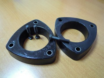

Установил проставки перед +20мм и зад +20мм.
Передние устанавливаются между кузовом и опорой амортизаторов(старые шпильки из опоры выбил и запрессовал новые длинные, они идут в комплекте)

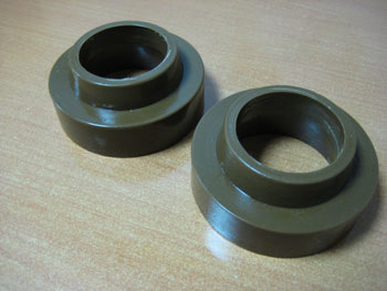

Задние ставятся между пружиной и кузовом (сжал стяжками пружину вверху вытащил родную тонкую подкладку пружины и поставил новую).

Тоже хочу лифтануть перед на 20мм. Зад стоит нормуль. Давно смотрю на проставки. Очень смущает конструктив передних проставок. Проставка резиновая, а вставки металлические под шпильки. Т.е. при эксплуатации основную нагрузку несут вставки. Потому как они затянуты жёстко между опорой и стаканом кузова, а сама резинка может играть. А так как основная нагрузка массы кузова при ударах будет передаваться на втулку, то в последствии начнёт пучить стакан в местах под гайками опоры, потому как нагрузка идёт на мизерную площадь опоры втулок. Очень известная болячка Вазов переднеприводных. SS20 выпустил усилитель стакана на этот счёт, а мы такой проставкой наоборот прослабим. Опора должна давить на стакан всей площадью! Сам думаю или выточить металлические проставки по площади всей опоры 20мм, или есть от SS20 металлические для Вазов. По шпилькам на короллу подходят, но дороговато блин. Походу проще выточить))))).

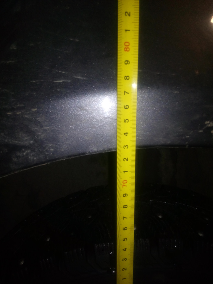

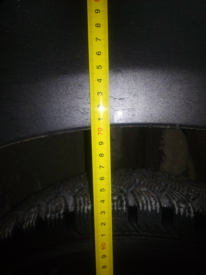

После установки. Задняя арка
До
Давай фото)))
фото добавил
1-12-1512 полиуритан заднии проставки
