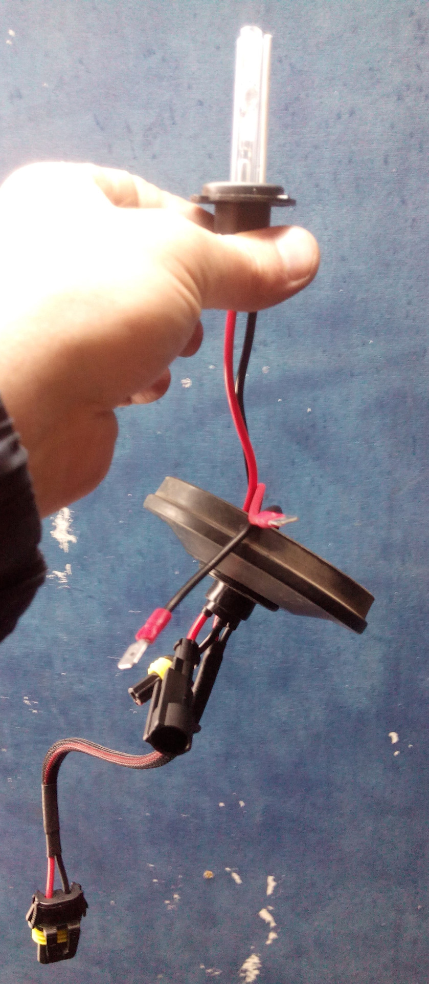

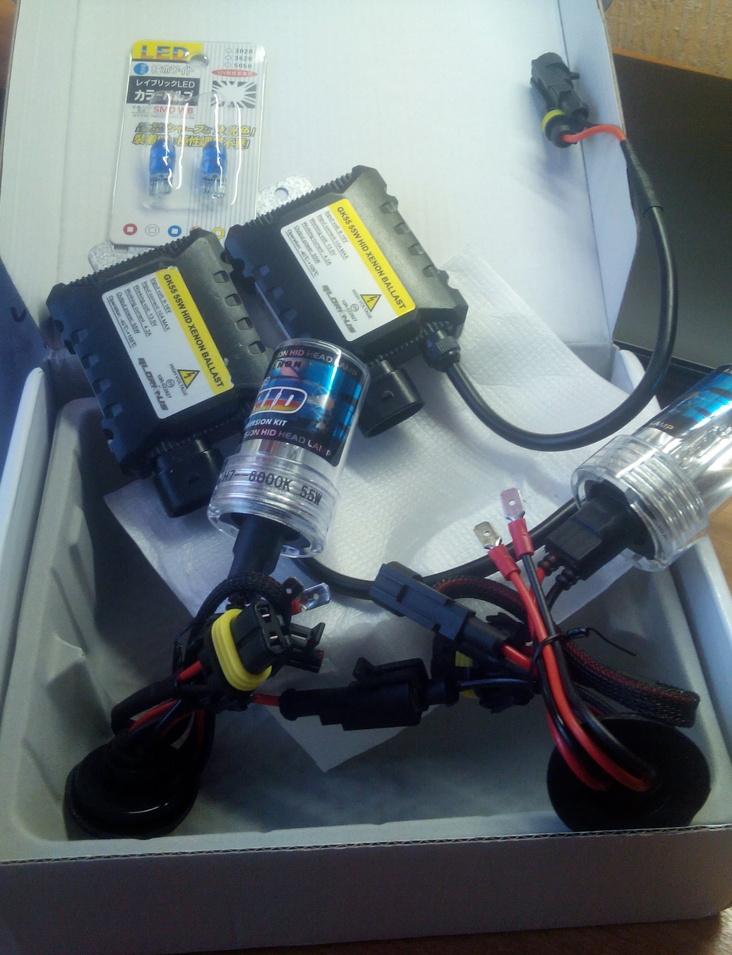

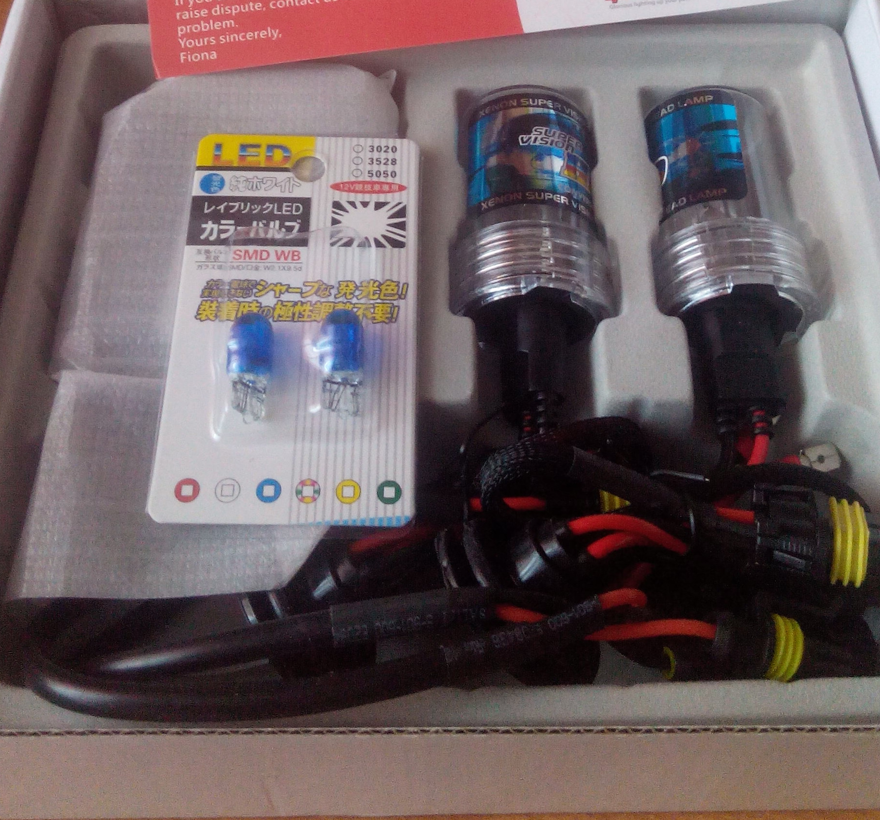

Привет Всем читателям. По случаю распродажи на Али 11.11. был заказан комплект ксенона. Захотелось сравнить разницу освещения дороги между галогенкой и ксеноном. Скажу наперед- разница ощутима, даже очень. Заказал на 6000К, но они немного отдают в синеву, думаю потом возможно поменяю на 4300К. И так поехали:

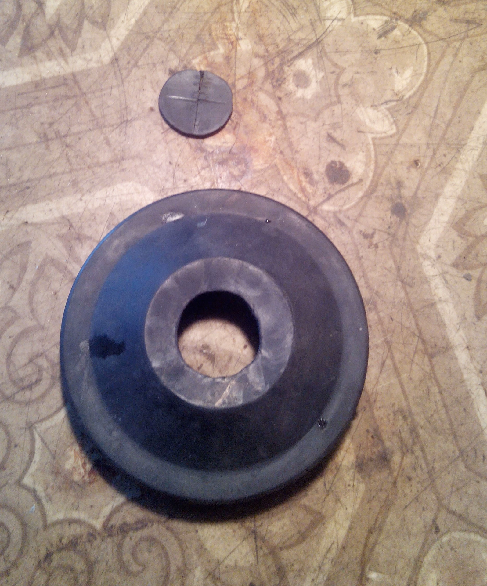

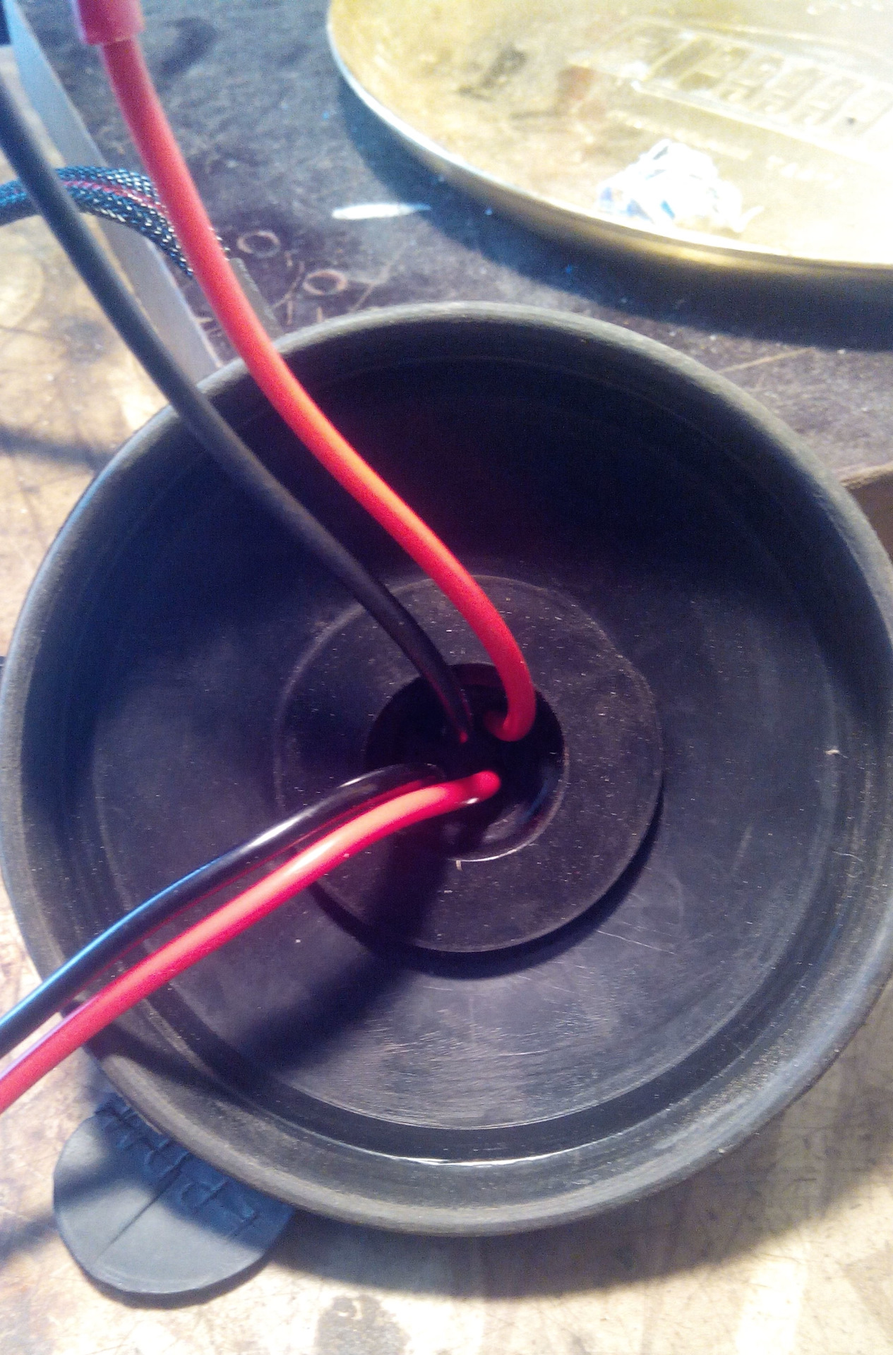

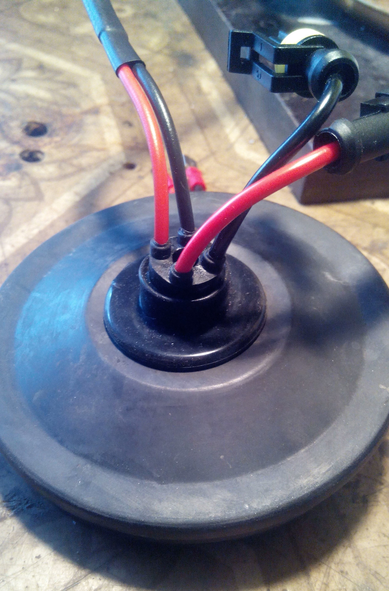

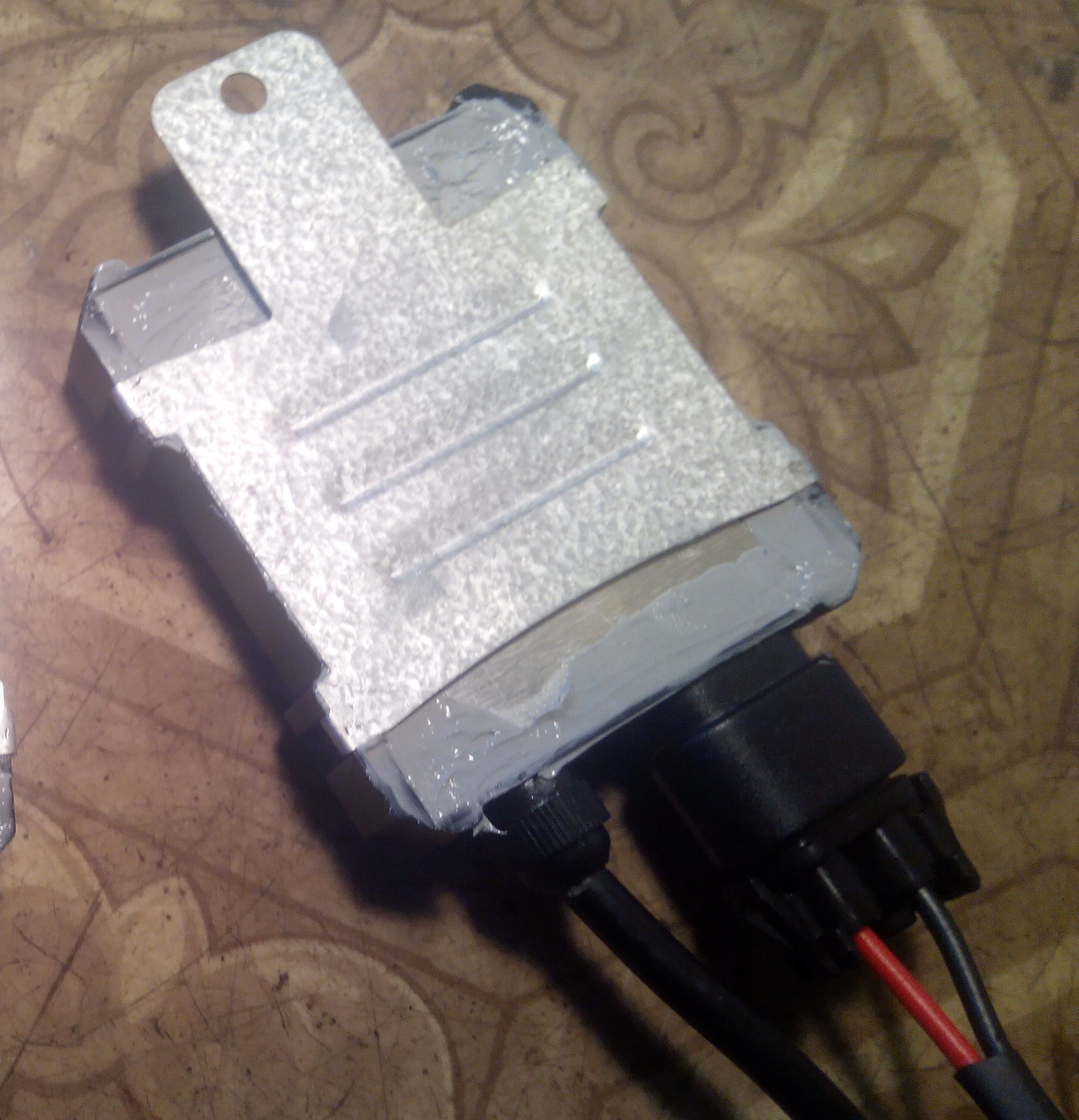

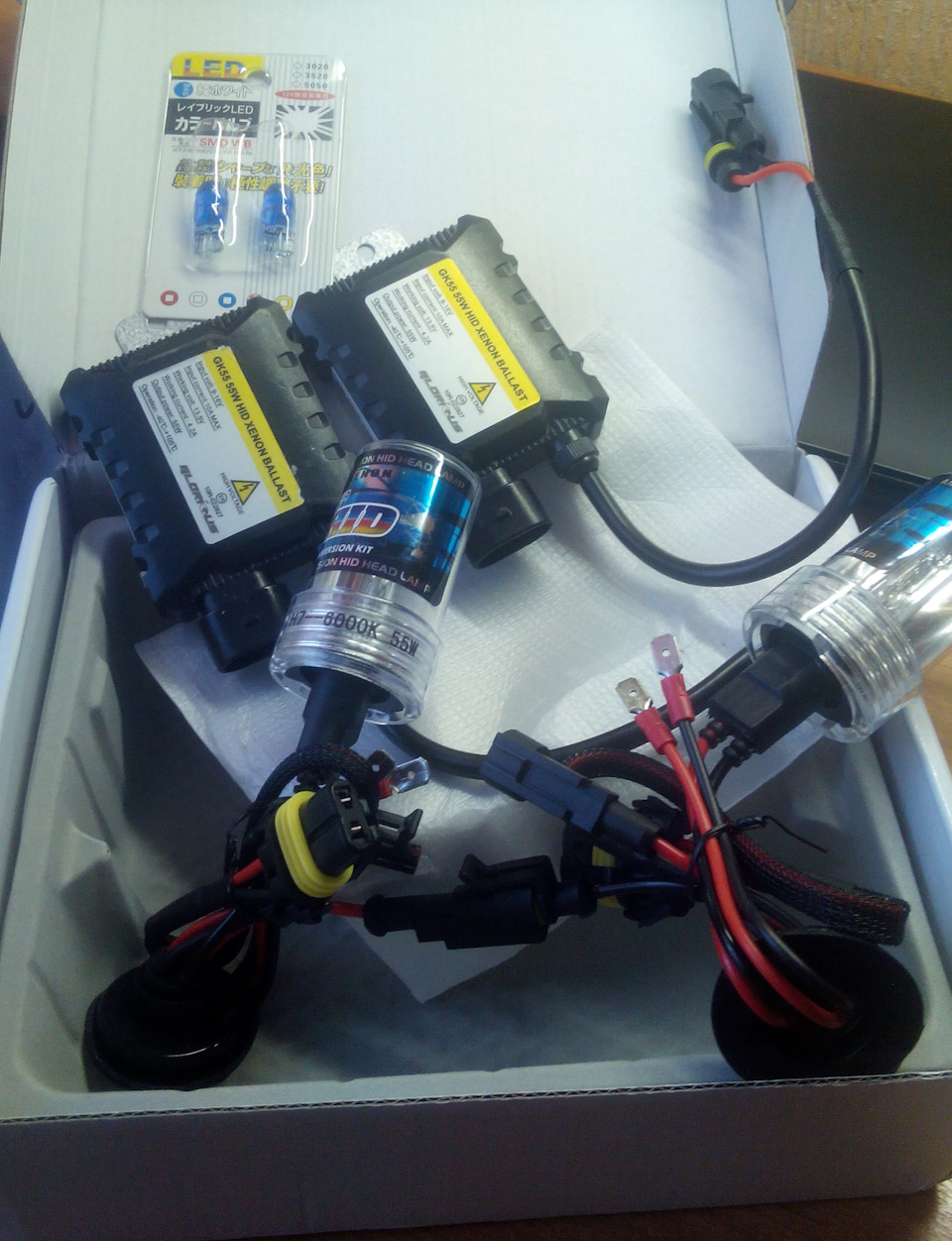

Вот такой комплект я получил через две недели, плюс подарок от продавца лампочки в габариты, которые валяются за ненадобностью, т.к. свет они испускают синийРаспаковываем барахлишко и начинаем процесс установкиДля начала я промазал блок розжига герметиком т.к. герметизация его была под сомнением.Далее снимаем защитный кожух с фары и вырезаем отверстие соответствующего диаметра, очень хороший шаблон — внутренний диаметр CD диска.Вставляем проводку ксенона в наше отверстие, встает очень плотно, попадание влаги исключено.Вид с внутренней стороны.Получается вот такая не хитрая система, которую устанавливаем в фару, соединив все штекера на свои места. Блок розжига расположил за крылом, фото не сделал, т.к. его там всё равно не видно.Разница в свете, заметно что ксенон 6000К отдает в синеву. Затем проделываем то же самое со второй фарой, заметьте ничего снимать не пришлось, ни бампер, ни фару

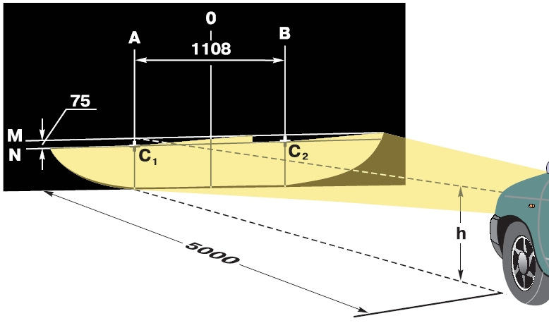

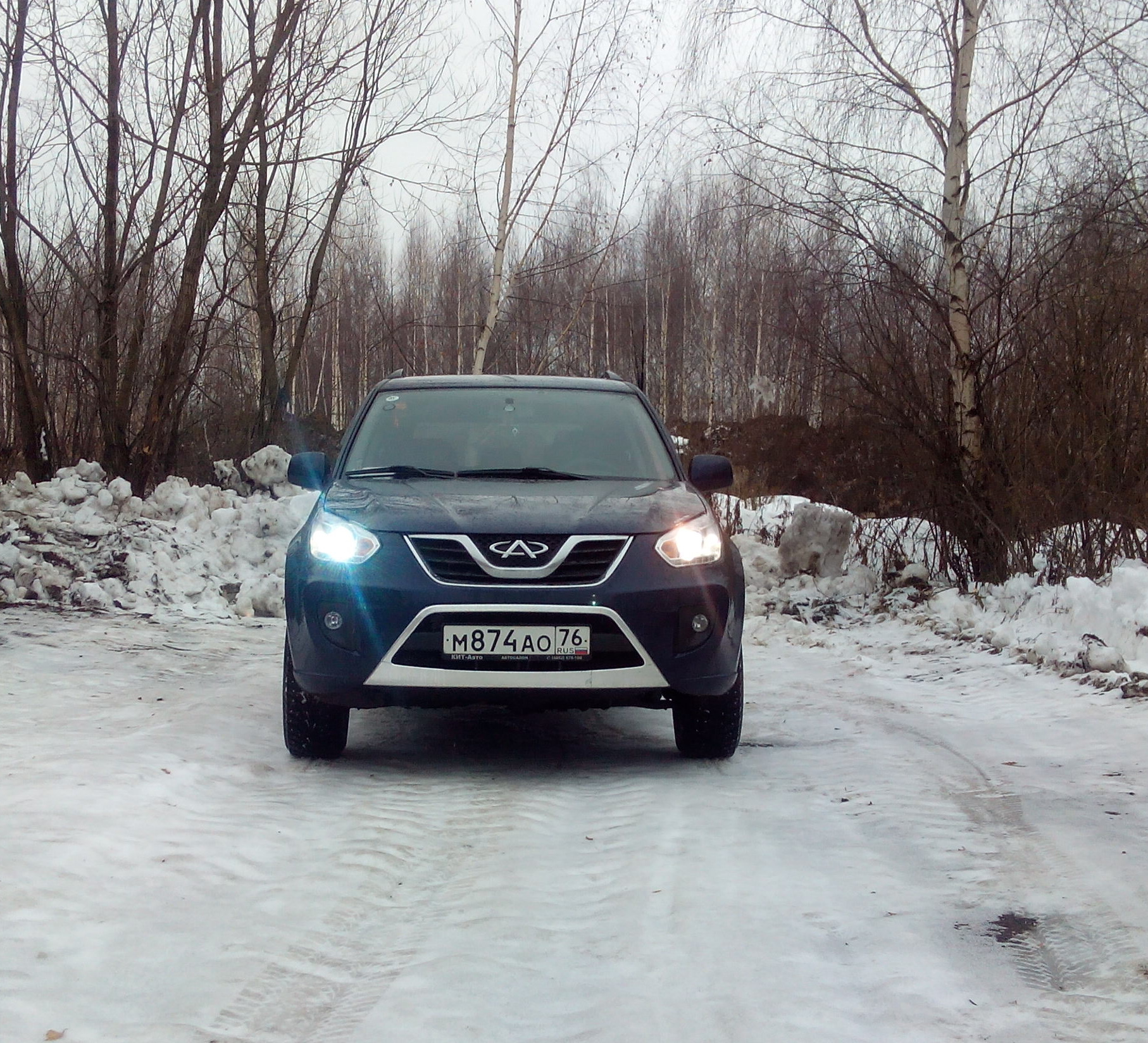

Затем пришлось настраивать поток света по известной схеме.
После настройки был произведен тест на ослепление, приятель ехал на моей машине навстречу мне (я на его машине), фары совсем не слепят, хотя проезжающие некоторые машины имели более яркий луч света. Светом очень доволен, освещение дороги в разы стало лучше. Я думаю колхозить можно, но с умом, не задирать пучок света в небо, и никто тебе моргать не будет. Да, еще корректором немного опустил фары. Всем удачи на дорогах.
