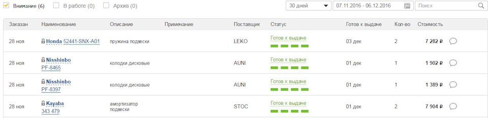

Начал потихоньку собирать запчасти, так как пробег уже 121.000 км, все родное, решил закупаться заранее . Сразу сами понимаете цены космос . Приобрёл все магазине Era -Auto.ru.
— Пружины оригинал Si 2 D артикулы
51406-SVB-A03, 51401-SVB-A03
-амортизаторы задние комплект KYB New SR Special .

Не могу понять по пружинам (мне тоже надо менять будет в ближайшем будущем) —
по каталогу наименований на avto.pro/ находится три возможных варианта:
— 52441SNAA02 стандарт avto.pro/part-52441SNAA02-HONDA-68/
— 52441SNAA12 auto cruize avto.pro/part-52441SNAA12-HONDA-341/
— 52441SNXA01 si, si navi avto.pro/part-52441SNXA01-HONDA-263/
Что такое auto cruize, и что такое si, si navi и какие мне брать на мою тачку?
вам какие нужны пружины, оригинал или Si ?
Вот я же, по сути, и спрашиваю — а в чем разница? Что такое Si? Хочется повыше, но помягче, хотя эти два критерия противоречат )))
Но "повыше" побеждает, т.к. все равно мягкости прадика из этой машины не получишь ну да и хрен с ней, с мягкостью, тогда…
тогда, если нужны хорошие пружины 4д SI, мягкость понятие относительное .

Задние пружины уже поставил, также обращал внимание на стоимость и сейчас в приоритете было Цена ! Вывод зад готов, пружины уже стоят, стойки задние пришли, осталось только стойки перед .
сорян, не знал что пружины уже стоят) а если они прошли 25К их надо уже тоже менять на свежие) а то как так то) аморты свежие а пружины уже уставшие) не правильно это) хотя я тоже задние пружины махнул) но у меня была срочная необходимость) жрало резину) а зимняя резина новая) поэтому после переобувки сразу махнул пружины)
А по теме: ты начал собирать мою подвеску. ни у кого я еще не видел такого сочетания 2D+New Sr… считаю это идеальным соотношением. жжеще стока и мягче чем тайп р. как говорится золотая середина. и + так как от 2D тачка остается на уровне стока, а не делается джипом с оголенными арками. Короче лайк тебе за такой подход! И уважение) ах да) еще красной каябы очень много подделок, а синюю вроде пока не подделывают) поэтому надеемся что она оригинальная)
Приятно, что на на одной волне, спасибо ! Я долго шёл к этому, много инфы собирал, думаю не ошибся ! Насчёт оригинала, я у кого заказывал замучил))) точно оригинал, самый оригинал оригинальный точно ))) они уже знают какой я дотошный, так, что были готовы к этому ))))

Автор, а чем аргументирован выбор 2D? Прост моя сейчас молышка в сервисе в данный момент и ей ставят 4D + каябу
Доброго дня! Потому что, не хотел чтобы морда стала выше стока, поэтому решено было ставить от 2д купе .Много где читал, что от 4д си выше морду делает
Доброго. Очень спорный вопрос конечно. Хотя есть доля правды. Я просто планирую по весне еще и перед делать 4D + каябу. Но вот что то 2D мне не понравились. Больно уж они жесткие (по отзывам)
У меня ребята, ставили и 2д купе задние и 4д си перед и зад, визуально выше получается авто на 4д Si . Лично у меня стоят задние от Si 2 D проехал на них примерно, тыс 25.000 мне нравится, езжу в неделю около 1000 км, преимущественно на трассах, доволен как ведут себя, после стока

А можно номера NewSR ов? А то меня убеждали в свое время, что нет этой серии амортизаторов для этого кузова.
NSF1115 это задние мне пришли комплект .На перед пока денег коплю .Но товарищ уже поставил и зад и перед с пружины только SI 4D и комплект стоек артикулы следующие передние NST5433R, NST5433L
