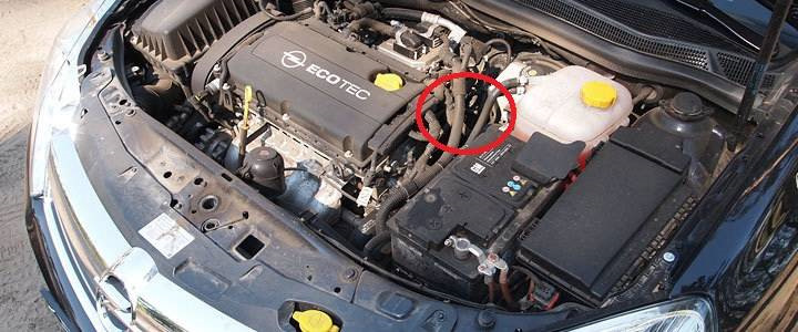

Ну, и… Чего нового то = спросите Вы…
Хммм… Совсем ничего, вообще ничего нового, НО… Все эти теоретические выкладки на нашем 1.8XER не работают, т.е. они хотят работать, но у них не получается…

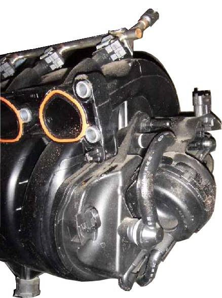

Управляющий элемент системы изменения длины впуска работает как дифференциальный регулятор, работающий на разности давления во впускном коллекторе (непосредственно во входной, широкой части) и отходящем канале (от широкой части до головки блока = раннеры), иными словами как только разряжение в раннере станет меньше чем во впуске (скажем, из-за резкого открытия дроссельной заслонки), путь воздуха должен измениться на короткий, для обеспечения более свободного доступа воздуха в цилиндры…
От этого места можете ни на что не надеяться = на 1.8 не изменяется длина впуска, воздух всегда идёт по "длинной дороге", и как выяснится позже (если у Вас "хватит духа" сделать то, что я предлагаю), "длинная дорога" = "не Айс"…
Теперь, после "теоретических бредней" приступим к "жестокой правде жизни" = на самом деле она будет не очень жёсткая, но весьма упрямая…
Я сейчас говорю о возвратной пружине в приводе системы, которая не даёт адекватно работать всей системе в целом = она мешает втягиванию штока… И благодаря ей впуск всегда "длинный"…
Пытаться исправлять инженерные "огрехи" GM не буду (разбирать привод, регулировать жёсткость пружины, и вообще с этим еб… мучиться) = подойдём к вопросу без "высшей математики"…

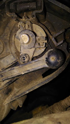

Так на 1.8 выглядит "наш" идеальный вариант системы регулирования = положение барабана

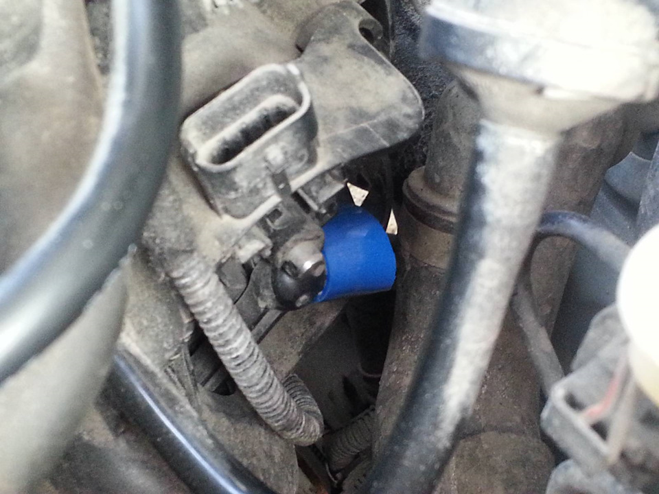

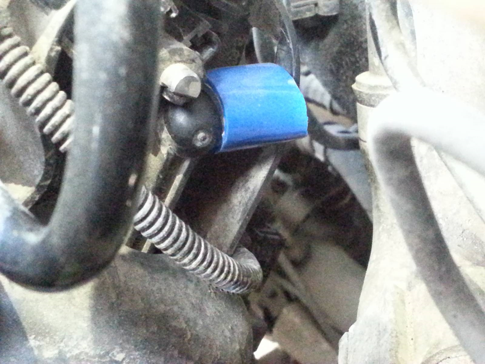

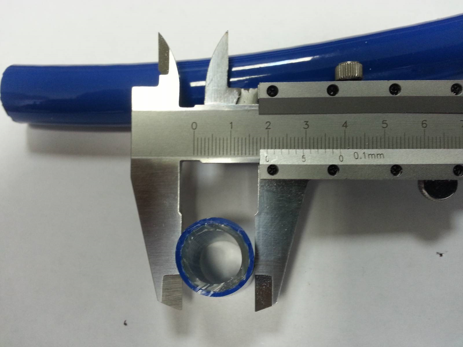

Добавлено позднее…

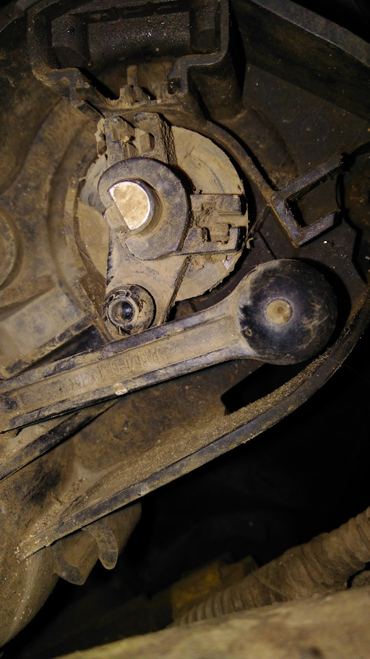

Первоначальный вариант с фиксацией барабана кусочком шланга я убрал = сложновато (если есть желание, то его можно глянуть по ссылкам в конце)…
Самый простой и надёжный вариант = просто скинуть шток вакуумного привода с "пальца" вращающегося барабана и провернуть его (барабан) по часовой до упора… При этом, шток вакуумника как раз будет служить "подпором" от проворачивания барабана… Спасибо Woozle за этот вариант = viewtopic.php?p=723366#p723366
i-a.d-cd.net/9f1be31s-240.jpg

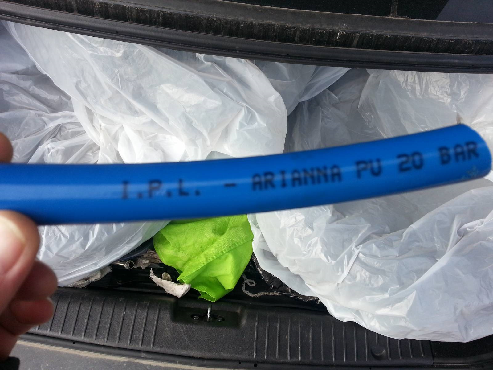

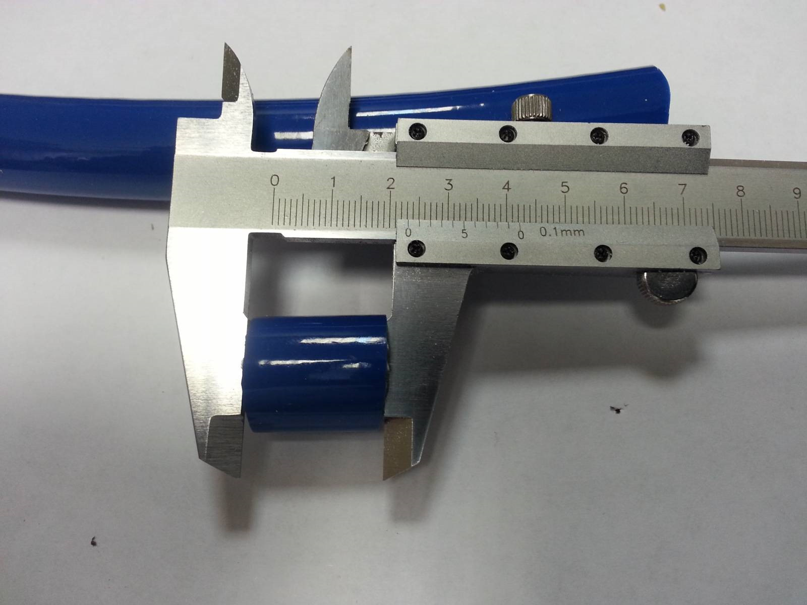

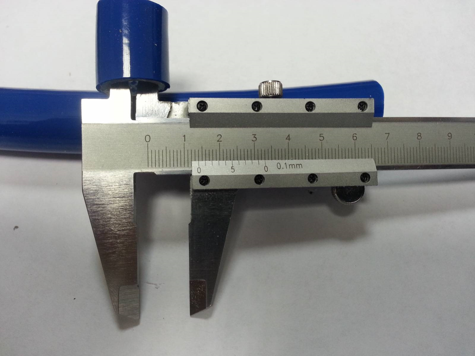

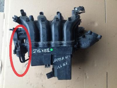

PS. По поводу Z1.6XEP = там обратная система для создания "короткой дороги", т.е. шток не должен втягиваться…
Для его фиксации "достаточно одной таблЭтки" = вернее шарика (размером больше внутреннего диаметра) внутрь патрубка для того, чтобы разряжение не приходило на управляющий цилиндр…
На 1.6 XER надо смотреть принцип работы = "под рукой" 1.6 не оказалось…

Не знаю, почему шланг у меня встал не так, как на рисунке. У меня этот шарик на рычаге опущен вниз, и резинка упирается в его тыльную часть. Эффект почему-то тот же
сними шток (который с шариком) с "пальца" барабана, проверни барабан по часовой до упора, и зафиксируй палец самим штоком (не надевая на "палец")…
так проще и никуда не "убежит"…
Как это не надевая на палец? Как вижу, там спецом проточка на кончике этого штока есть, а сам палец, то есть рычаг, подпружиненный
"Палец" на барабане, шток = на вакуумнике… )))

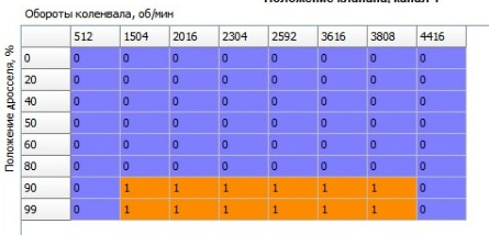

1. При запуске двигателя у нас работает длинная дорога, т.е. инженеры сочли, что от 800 до 3000 оборотов момент не нужен.
2. Короткая дорога включается только, когда обороты уходят за 4000 и выше, т.е. инженеры сочли, что когда педаль в пол, то пора короткую включать.

А почему ты решил что зафиксировав шток, или сняв его и перевести барабан по часовой то будет короткий тракт? Вроде как все наоборот …
Тут на видео
показанно что после набора оборотов шток втягивается и заслонка перекрывает на длинный тракт (Да система немного другая, но смысл тот же)
Да и на крузо форуме в теме чип-тунинга есть таблица как работает шток. 0-короткий тракт(где шток не втянут), 1 длинный тракт(где шток втянут)
Потому что у меня есть опыт с Лачиком = читай в моем гараже…
Эффект после проворачивания барабана тот же, что и после удаления "кишков" во впускном коллекторе…
Поэтому это решил не я = реальный, практический опыт без всяких там "а вдруг или может быть…"
Убедительно?
Ссылку не подкинете?)
На нашем двигателе почти такая же таблица управления клапаном, но вот насчет того, когда работат длинный и короткий тракт есть сомнения…
добрый вечер. поясните пожалйста как подобное реализовать на 16хеr
хммм… к сожалению, "в живую" с z16xer не сталкивался…
"Наивно предполагаю" (из опыта 1.6 на лачике), вакуумник находится там же (справа = со стороны аккума), фото "на всякий случай" (если что)…
Единственный момент = самостоятельно определите как меняется геометрия:
1. по аналогии с 1.6 (лачик) = после запуска мотора, шток втягивается и при резкой перегазовке шток отпускается… В этом случае = для реализации короткого тракта достаточно перекрыть подходящий к вакуумнику шланг (либо снять его, либо загнать шарик в патрубок)…
2. по аналогии с z18xer = после запуска мотора, шток не меняет своё положение, а при перегазовке втягивается (либо не втягивается = тогда система совсем не работает)… Так что, потребуется зафиксировать шток во втянутом положении = либо как на 1.8, либо иным способом…
На 1.6 особого запаса "мощЩщи" нет, но после изменения "на короткий тракт" должно легче поехать от 1000.1300, "горб" момента на 3000.3500 пропадёт, зато будет ровно тянуть с более низких оборотов… Ну и легче "выкручиваться" до 6000…
В общем, пробуйте… Напишите, что получилось…

Откуда данные, что в одном положении короткий, в другом длинный?
Ну это, из практики и схемы коллектора (в разрезе) в самой теме…
Отписался в этот теме на астраклубе.
Все надо проверять. По-хорошему, нужен и длинный, и короткий, только каждый в своем режиме. А вот какой где, надо разобраться. Не факт, что сток настройки оптимальны
Прочитал… Все верно = срабатывание клапана не есть срабатывание системы…

Приветствую, а можно по подробнее фиксатор надевается на шток? Или как он там держится?
и Вам = здрасте…)))
img-fotki.yandex.ru/get/2…0/0_c09ac_8cfed211_XL.jpg
шток вакуумника надет на "палец" барабана = внатяг…
Снимается отвёрткой… После того как "сдёрните" шток, проверните барабан "по часовой" и заведите палец за шток (от возможного проворачивания назад = нагрузки там нет вообще, так что упора будет достаточно)…
То есть после поворота пальца обратно надеваем шток а на него уже шланг?
не, не, не = шланг уже вообще не нужен )))
после "проворота" барабана, шток вакуумника надо просто завести за "палец" = надевать шток на палец уже не надо… )))))
А случайно обратно палец ни как не провернется?
неее = не провернётся… )))
Хорошо попробую надеюсь машине не наврежу этим)
Если она "вдруг" начнёт бояться = дайте ей почитать мой БЖ… )))
Её "попустит"…)))))

Привет, пимпа барабана должна быть сверху шторка или снизу?
по часовой до упора… сверху…
