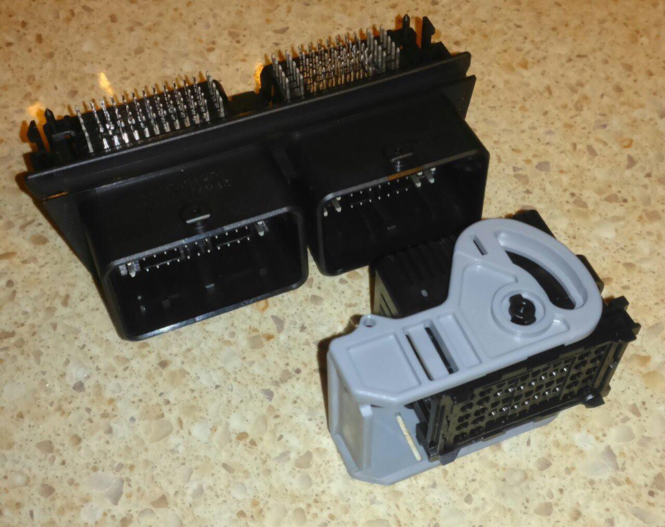

Вы считаете что люди, достающие набор новых оригинальных разьемов для Весты, это люди с узкими возможностями? Особенно речь про разьем от самого ЭБУ. И мы их не купили у продавцев кабелей для настройки, и не взяли китайскую реплику. Это именно то, что идет на конвейер производства эбу. Нет, мы не воровали их с завода.
Вы просто не понимаете даже, что "прячется" за этим фото.
А люди, что-то там ваяющие на основе разьема, выдранного из готового эбу, у них возможности пошире? ;)
Зря Вы так набросились.
Какой знакомый кухонный столик на фото с разьемами ;)
Да чего я стесняюсь, это мое фото, да.

По Весте пока что ничего не ясно. Достали разьемы (оригинальные, с завода, на фото не сранный китай и не выпаянный из эбу как у лохов обычно это бывает, а новый, вчера с отливки) и изучаем проводку.

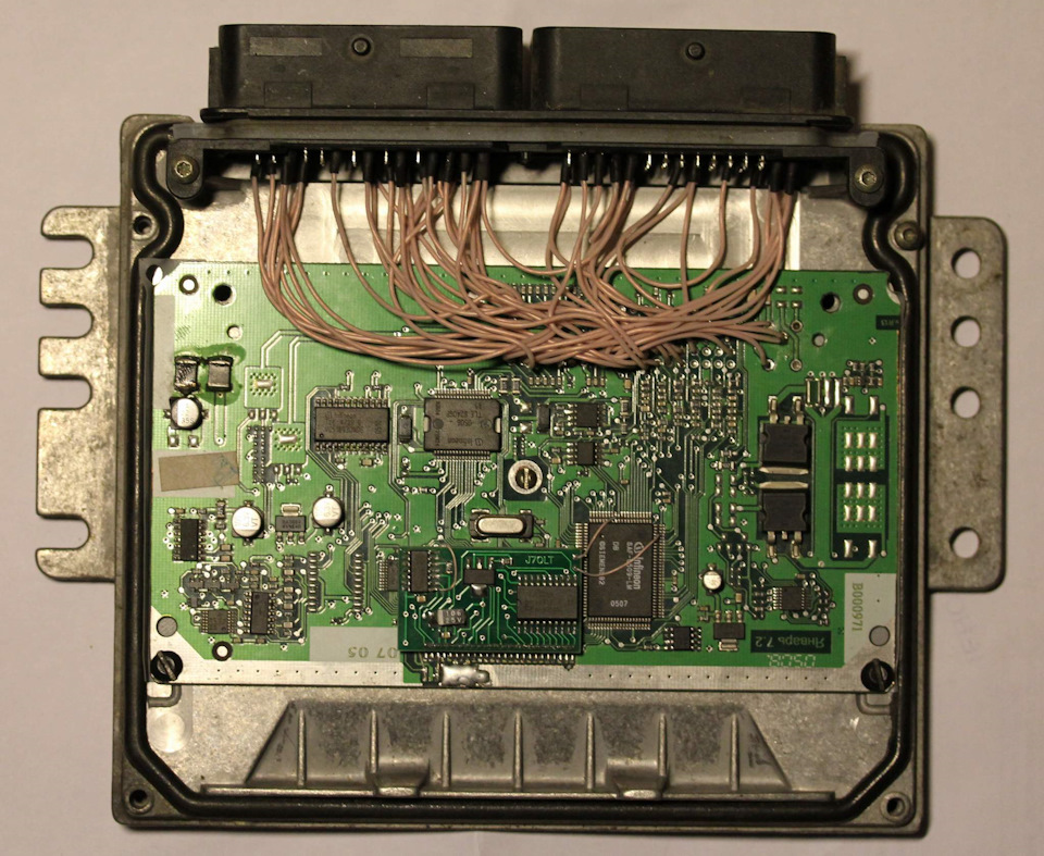

тю. тогда январь7.2 в корпусе сириус32 с софтом под все родные датчики решает! только датчик фаз нужно встроить если турбо и дад поменять на турбовый (от ф4рт например)
эм…а поподробнее можно?_)
вот такая штука — болтон…
хм, поищу, погуглю) Спасибо за наводку )
Че гуглить — я их делаю ;)
