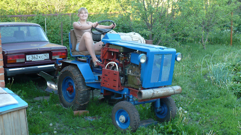

Тот, кто додумался до этого — гений.
Большинство деталей изготовлено еще во времена СССР в заводских условиях.

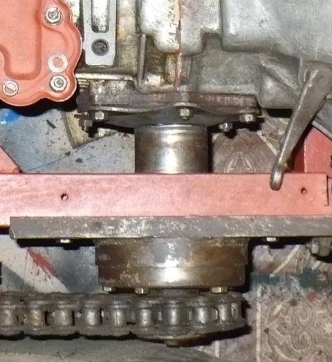

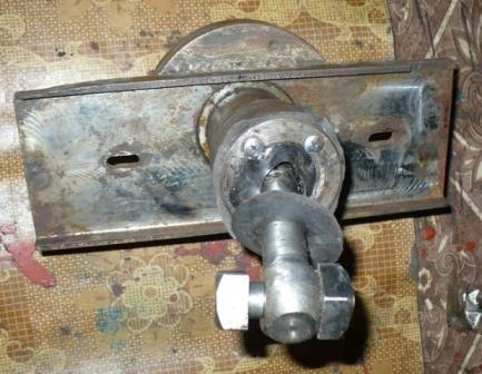

На этом снимке представлена трансмиссия. При такой схеме трансмиссии трактор получается компактным и маневренным, что немаловажно при работе на небольшом приусадебном участке.

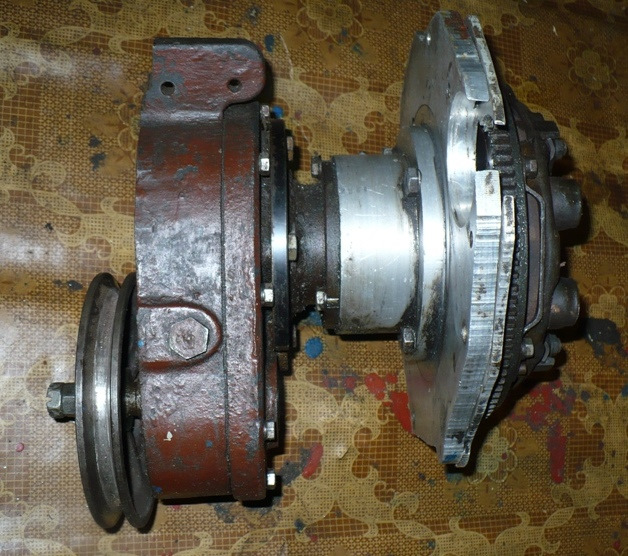

Задний мост находится под КПП (от ЛуАЗа), полуоси соединены цепями с правым и левым приводом. КПП закреплена на раме при помощи кронштейнов. К переднему кронштейну крепится вместе с переходной плитой. На переходной плите установлен вал с маховиком и корзиной сцепления ЗАЗ. На вал посажен редуктор 1:4 от сельхозтехники. Соединение редуктора с двигателем ременное.

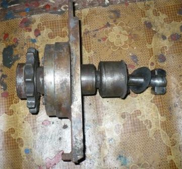

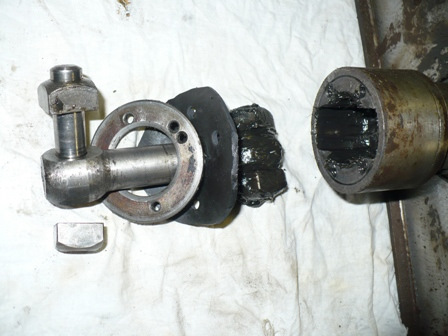

Привод выполнен аналогично ЗАЗовскому, в два однотипных кулочка, внутренний "плавает" в редукторе а внешний в "гранате". Застопорен кольцом. "Граната" — продолжение вала. Вал на двух подшипниках установлен в обойму. Обойма крепится на раму трактора и играет роль натяжителя. На валу ведущая звездочка зафиксирована шпонкой и сваркой. Внутри вала имеется канал для смазки (шприцевания) гранаты и подшипников.

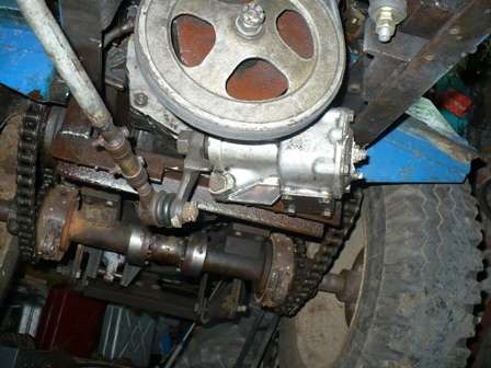

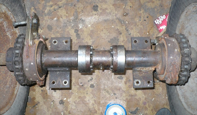

Крутящий момент по средствам цепей с шагом "Наверное 25,4 мм", как подсказал мне Viktor0048 передается на правую и левую полуось заднего моста.
Мост состоит из трех основных секций. Правая и левая крепятся к раме, а вместо средней возможно установка механизма принудительной блокировки полуосей.

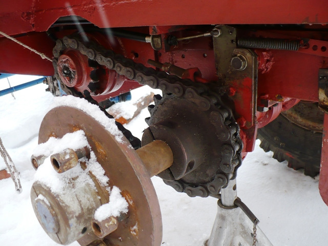

Внутри чулка две полуоси установлены в подшипниках. Крупный внешний и поменьше внутренний. На внутренних концах полуосей нарезаны шлицы для установки блокирующей муфты. Снаружи на полуоси устанавливаются фланцы для крепления колёс. Полуоси изготовлены из полуосей трактора, скорее всего Т-25.
Имеется возможность регулировки вылета колес. Между рамой и фланцами установлены ведомые звездочки выточенные вместе с барабанами. Скорее всего тоже от трактора или сельхозтехники. В дальнейшем я использовал эти барабаны в тормозной системе. Смазка подшипников — Литол 24, через масленку в средней секции чулка, а также канал внутри полуоси к внешним подшипникам.

Зачетный аппарат! Не понял конструктив блокировки.
Её нет. Но есть шлицы на полуосях. Если сильно поднапрячься то можно сделать.
Вот это канструктив !
Конструкция очень интересная, можно использовать гусеницы. Но ремённый привод слабое место.
Совершенно верно но он проще, чем цепной. Мысль есть, но пока нет желания переделывать.
Я что то так и не понял, а для чего нужен этот "задний мост" который состоит из трёх частей ? Основная его суть это снижать скорость в два раза (примерно) звёздами ?
Там передаточное число порядка 1:3, это довольно много.
Продавец металлолома, (племянник одного из конструкторо, говорил, что трактор собирался по чертежам, опубликованным в журнале "МК" ("Моделист-Конструктор"). Но я его так и не нашел.
Почему такой мост?
Сам задаю себе вопросы.
Вот мои версии:
1. Можно было исключить среднюю часть чулка. но по всей видимости изначально была задумка сделать блокировку. Замени её муфтой и будет счастье.
2. Любой мост легкового автомобиля намного слабее.
3. Картер дифференциала занимает место и он же не встанет под КПП.
Конструкция сложная, но те кто её создавал претендовали на оригинальность.
К сожалению сейчас не осталось хороших токарей универсалов. Повторить конструкцию практически невозможно.
