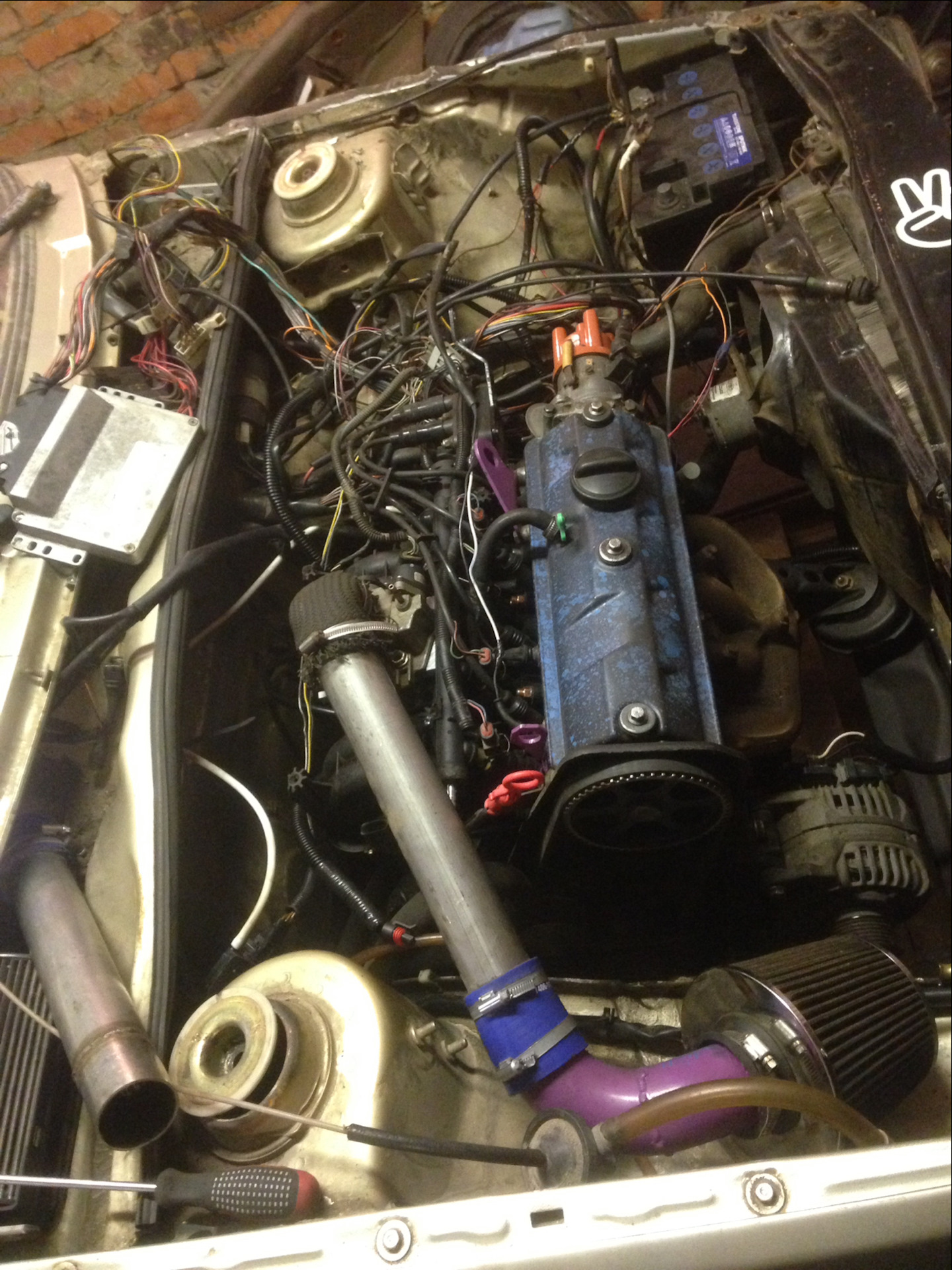

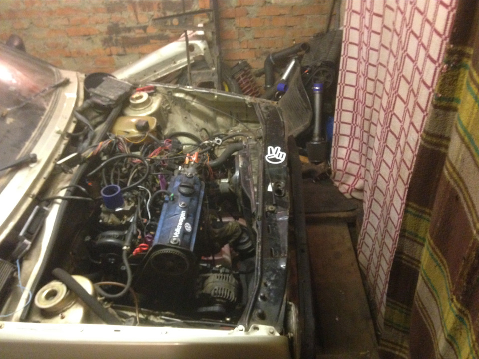

Вообщем про сборную солянку))) немного собрал все в кучу, автомобиль приобретает вид полноценного моего гольфа))

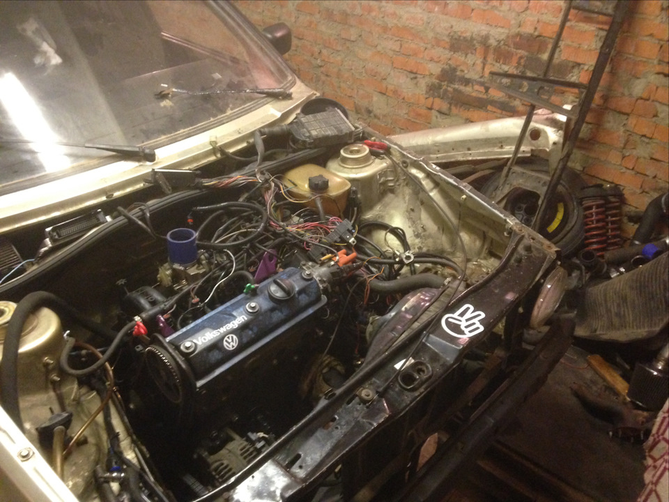

Собрал двиг и январь, установил все как нужно

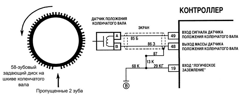

1.шкив кВ выточенный под январь 5.1, тк январь работает на определённом шкиву с 60 зубцами, из которых 2 отсутствуют, соответственно датчик кВ индуктивный, считывающий информацию под определённым углом .
Возможна переделка из вазовского.

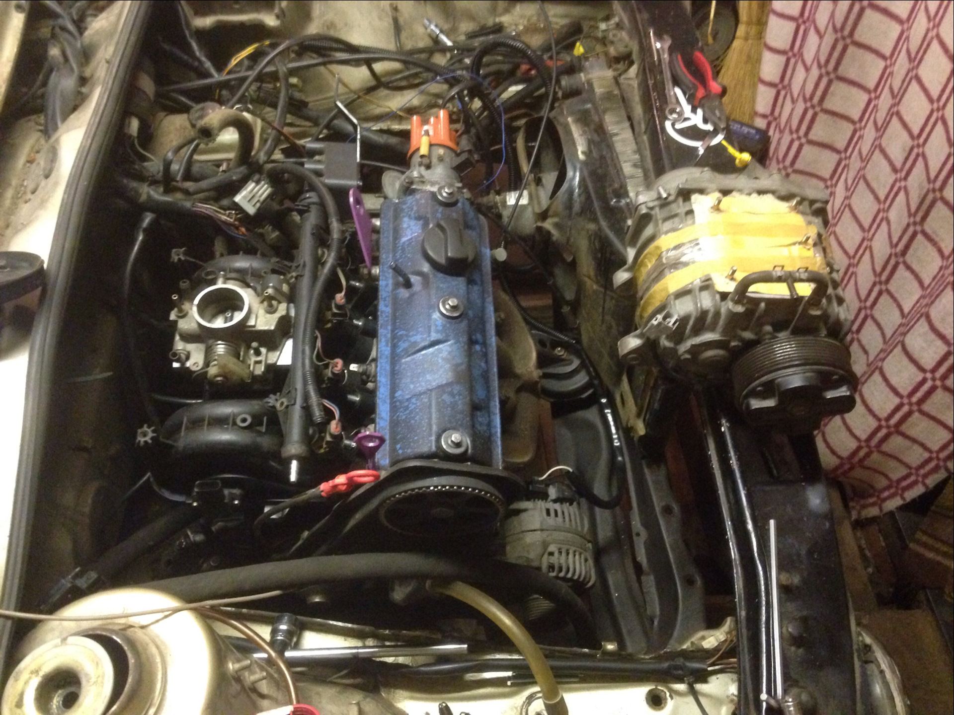

2.из датчик массового расхода воздуха (дмрв) делаем датчик абсолютного давления, датчик газель, т.к дад необходим для компрессора.

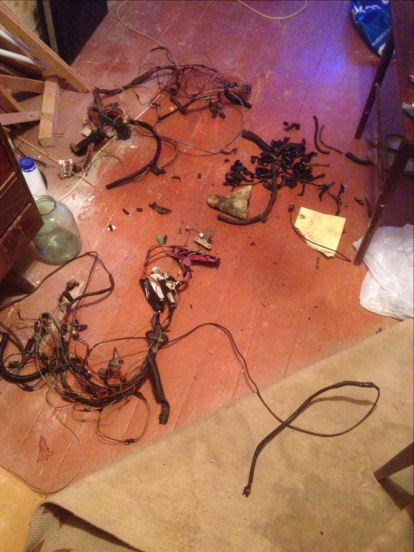

Купил я первый раз косу, как мне сказали что она от января, но оказалось что меня на.ли и впарили от девятки, а там вроде бош.
Сегодня приобрёл нужную мне косу и начал дербан её.
Ну второй раз переделовать легче проводку ))))

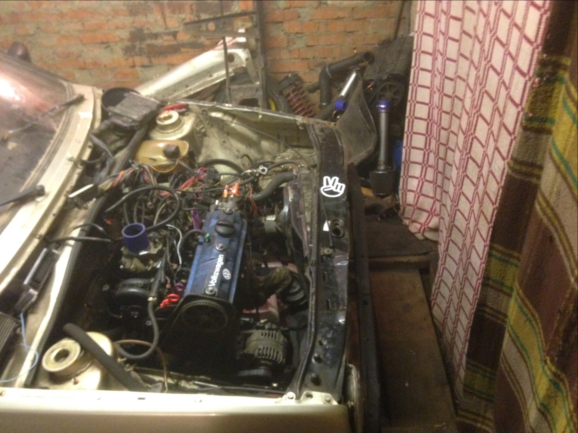

Ну пока информация минимальная, так и не завёл ещё .то одно то другое, щас света нет в гараже😄😄😄

Ты со степенью сжатия что нибудь сделал?
9.0 сток, все итак нормально, для 0.8 этого достаточно, максимум 1 бар, если больше то разжимать нужно я думаю
Хочу уточнить всё ли я правильно понял :)))
Ты взял двигатель 1.6 ABU на него вместо моника инжектор с двигателя 1.6 АЕЕ, потом в топливную рампу 1.6 АЕЕ вместо родных форсунок форсунки с Мерседеса (Siemens deka). ко всему этому компрессор (Supercharger sc-14) и всё это под управлением Январь 5.1. Всё правильно?
Я и говорю Солянка )))

Он идентичен по размеру и креплениям, только впуск другой, отверстия другие, а так все одно и тоже, даже коробка)))я тоже с МН перешёл, Жудко нравится этот мотор, он меня и влюбил в чахлые движки)))
Понятно. буду дальше курить тему про данный двигатель.

Я тоже присматриваюсь к движку Golf 3 1.6 ABU так как по крайне мере внешне он копия моего родного 1.3 МН а это большой +
Не подскажете есть какие нибудь физические отличия от 1.3 МН, я имею в виду в креплении самого двигателя и КПП и тд. ?
есть два вида компоновок: компоновка аля 1.1 и компоновка аля 1.8 у 1.1 выхлоп идет спереди, а у 1.8 выхлоп выходит сзади, так вот отличать очень просто — если у двигателя выхлоп идет спереди, то крепления все такие же как и у остальных двигателей с выхлопом спереди…
