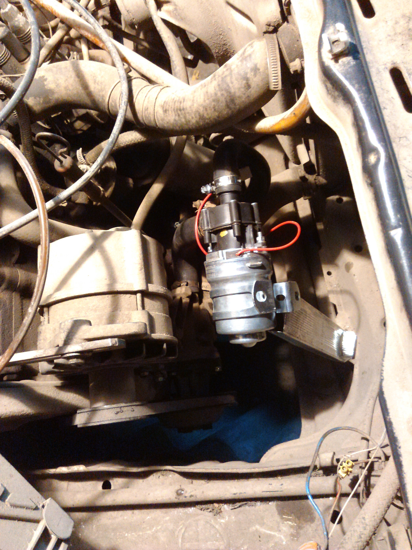

Помпу, которая эта газелевская, как подключить к кнопке в салоне? Вообще у кого есть опыт протяжки проводов через моторный щит сквозь одеревеневшие заглушки и задубевшие жгуты проводов при -20 в гараже? ))))) Прошу помощи! А то помпу закрепил на кронштейны к телевизору, самое бы время подключить в такой зимний дубак, а мыслей, как попроще, не находится… Кроме одной — через Т-образный разъём подключения противотуманок, но тут есть минус — только при включенном свете там питание есть…
P.S. помпа подключена как и штатная — в контур откачки жидкости из печки, прямо между штатной помпой и металлической трубой, которая от печки идёт:
Апдейт. Вопрос оказался дурацким))) Рядом с точкой входа основного жгута ещё четыре заглушки, одна оказалась проткнута, через неё и залез)))) Йохо-хо, итого:
1. воздух резко теплее из печки идёт при включении.
2. помпа жрёт 4 ампера — городить реле не нужно вообще, я воткнул только предохранитель на 10 амперъ.
3. вечером пробный заезд, правда как на зло за окном тепло, всего -4 градуса)))

я протягивал с помощью кондуктора (кусок стальной проволоки примерно 1мм диаметром) со стороны БРП в резинку, через которую коса в подкапотку идет. когда проволоку просунул к концу проволоки примотал изолентой сам провод и аккуратно вытянул его под торпеду.
П.С. проволоку надо длинной около 1.5м чтоб было удобно, можно использовать кусок сварочной проволоки от полуавтомата (но она помягче)

поставь реле просто на место и будет работать у тебя штатно от кнопки ПТФ, там темболее толстые провода. На обычные провода вешать нельзя без реле и отводки силового от АКБ
эммм, разгрузочное реле? Я не знаю, куда его в блоке вешать и откуда потом брать +. Нужно разбираться, лень. Запитаю от X и всё…
Просто воткнуть реле в штатное место БРП и поставить на кнопку птф и не мудрить с проводами и прочим
вроде как гудок запитан от линии X. От него и возьму управляющий сигнал на реле. Пусть помпа качает на постоянку — зима же. За одним будет аккумулятор раскачивать в лютые морозы вместо дальнего света. Пока такъ
остаётся под панелью найти провода, идущие от кнопки включения ПТФ к Т-образному разъёму.
они идут через БРП все) кури схемы
да и хрен с ним, запитал напрямую, через предохранитель и древний советский тумблер. жарит ощутимо сильнее теперь.
