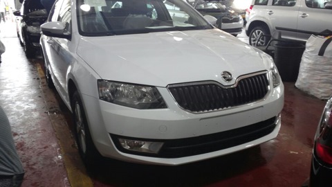

Приехал первым открыли карточку, предупредили что работа долгая 4 часа ОГО .

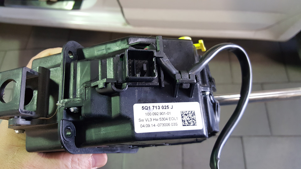

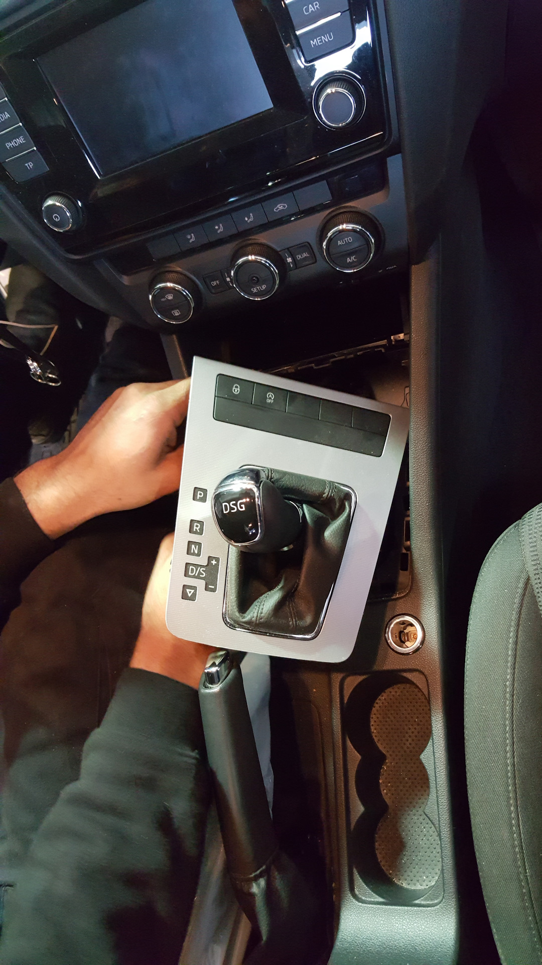

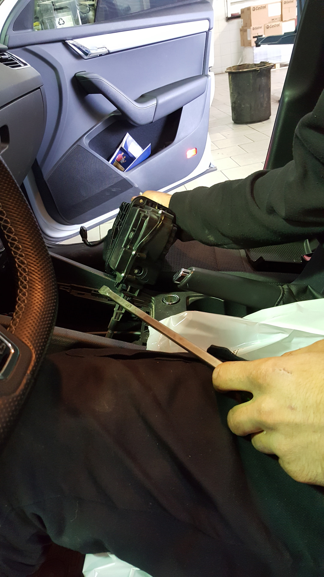

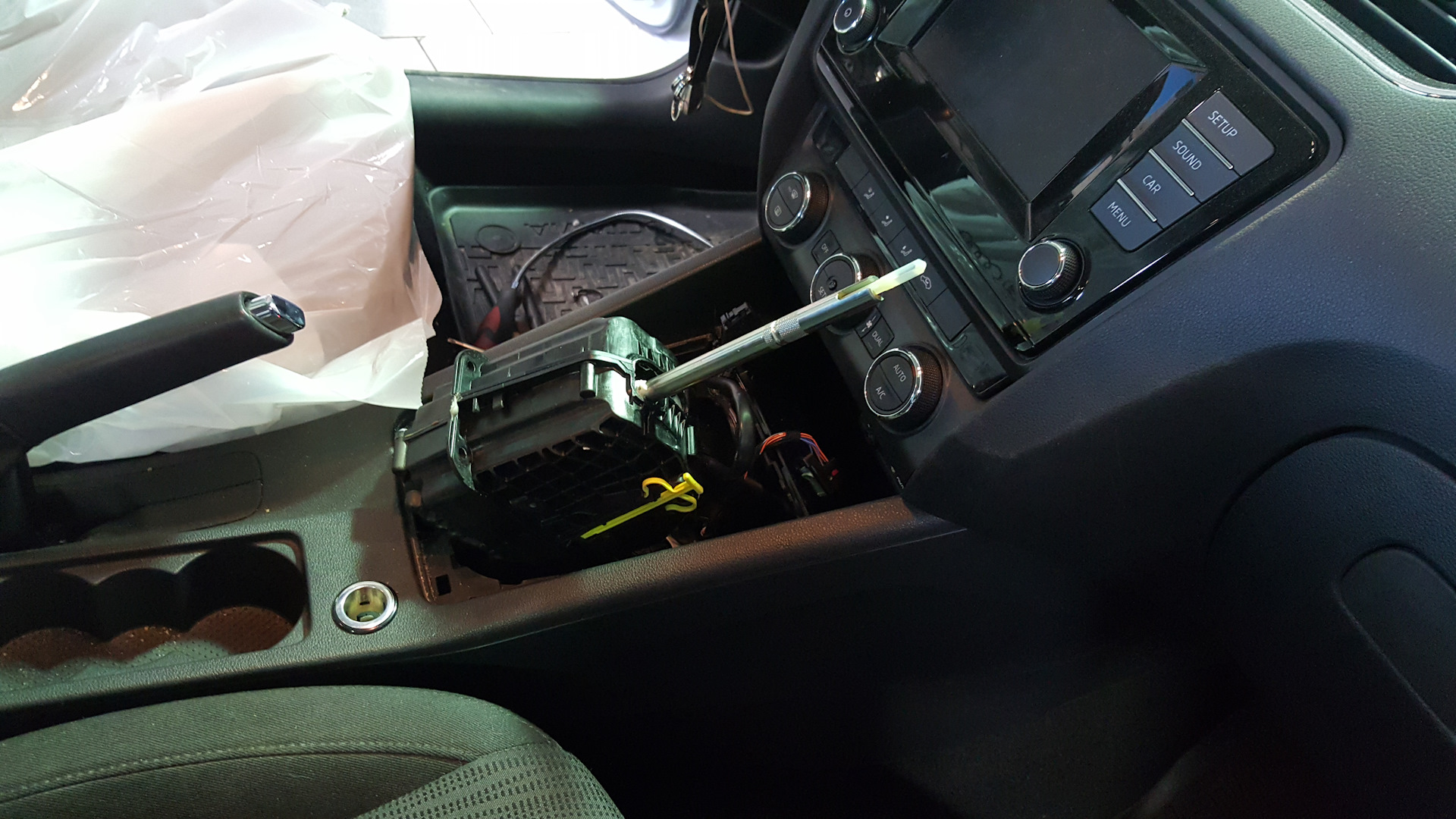

Подключили комп сняли логи, перегнал машину в рабочую зону, вышел механик говорит на лифт не нужно работа минут на 20 …, как так мне мол сказали на 4 часа оказалось девушка приемщица перепутала с Rapid там нужно снимать весь Джамбо бокс, а на Octavia рукоятка выходит через отверстие декоративной панели .
Сняли воздушный фильтр, освободить трос АКПП, резинка бардачка, декоративная окантовка, 4 винта, скусить фиксатор, освободить трос снизу … новая рукоятка и сборка в обратной последовательности .
