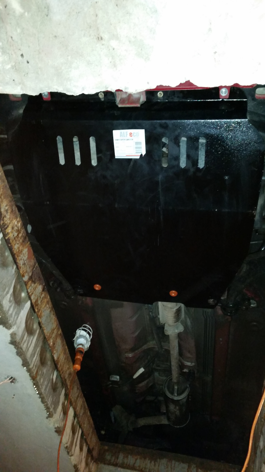

Этот вопрос периодически возникал у меня в голове надо или не надо ставить защиту. Вообщем решил что надо. Хуже не будет.

Доброго времени. Как проявила защита спустя время? Мне жене нужно тоже ставить защиту, так вот с выбором не определюсь. Стоит ли брать Альф эко?
Со своей задачей справляется на 100%. Нарекани нет никаких.
Подскажите, а штатный пластик пришлось снимать или он остался?
Всё на месте ничего не снимал и не подрезал.

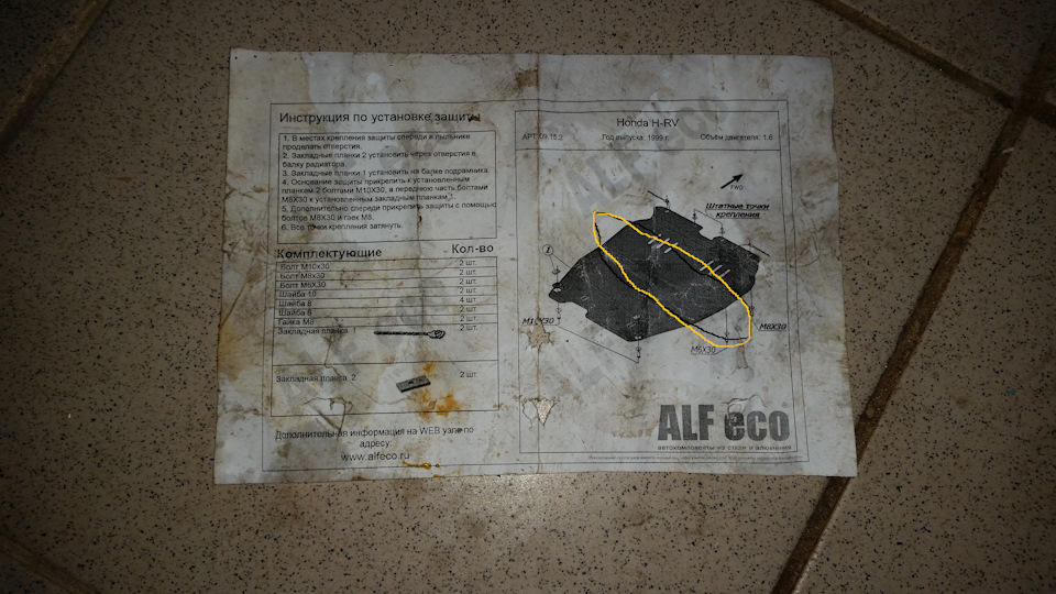

А резьба там какая не подскажете. Я кажется болты к своей потерял ) или перепутал с общей кучей
С виду обычная.
Размеры бы ее я сварил сам)
Вот здесь почитайте hrv-club.ru/forums/index.php?showtopic=77
В сообщение 161 как сделать самому hrv-club.ru/forums/index.php?showtopic=77&st=150

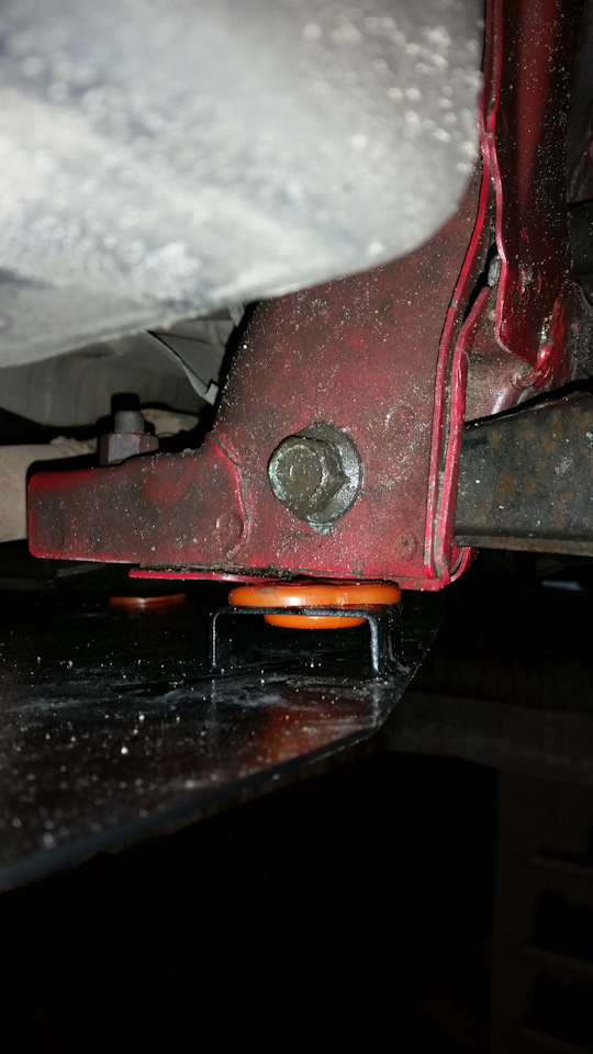

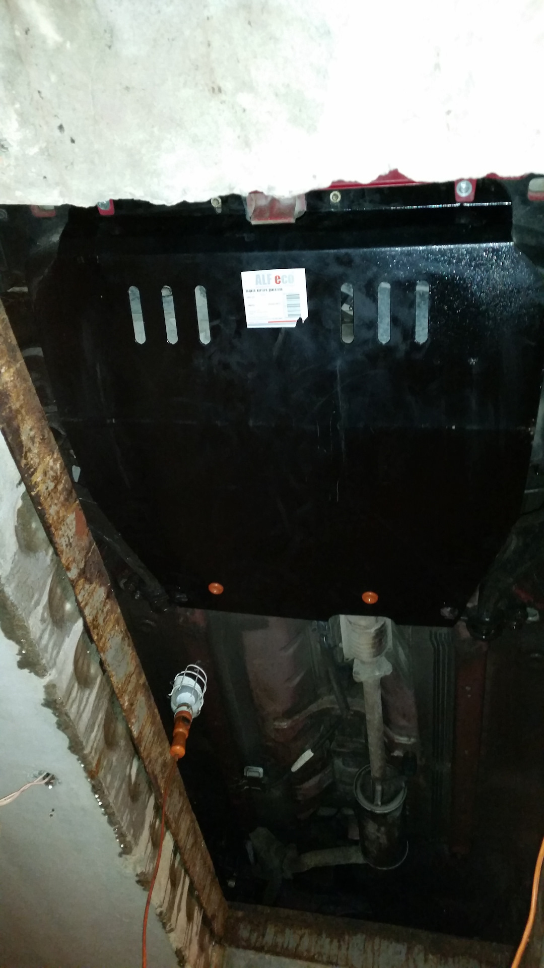

Стоит такая же. Спецом никакие отверстия не сверлились точно. Железо толстое, подходит без доработок, рекомендую. Сам пока снял чтоб следить за каплями масла, но надо бы одеть обратно. Выбирал по цене в свое время.
Впереди на 4-х болтах
Сзади на 2-х болтах
А вот по середине для чего так и не понял.
manrae
как крепится в передней части понятно, как крепится к балке? там есть отверстия или сверлить надо?
Да в балке в конце есть по одному отверстию с каждой стороны.
lanoir70
у меня защита шериф.спереди крепятся на три болта м12х1,5, , а сзади на двух штатных болтах подрамника которые находятся на краях…
