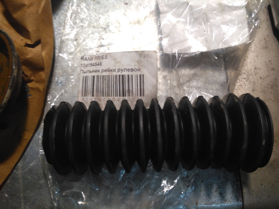

Ну а раз машина стоит в тепле, то решил поменять гофру-пыльник на муфте подключения переднего моста, она порвалась. Не снимая муфту поменять пыльник конечно реально, но без ямы это такая поза из известной Индийской книги, что я не смог ее повторить. Хотя пытался))

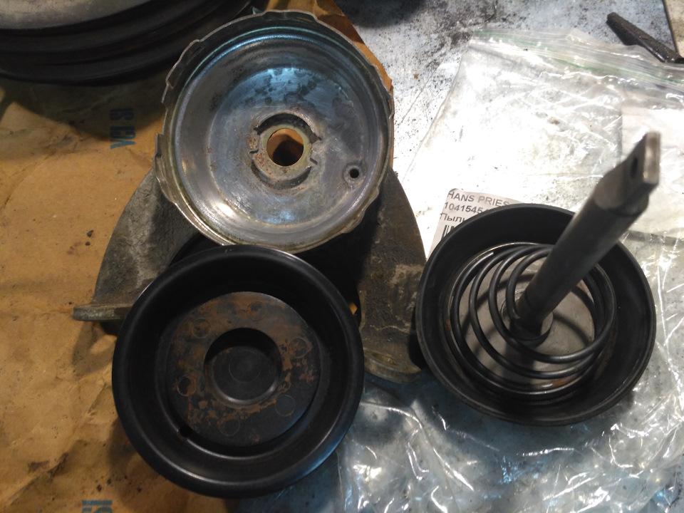

Снял муфту, взял ее в руки, чтобы подойти к верстаку и тут потекло… Из муфты стала вытекать нечто ржавое и мокрое. И этого было очень много. Попытка промыть через отверстия для подачи воздуха частично удалась, но по звуку было слышно, что не совсем удачно. Решил муфту разобрать. Это легко, она разборная. Внутри я увидел такую картину.
Вода, там была вода, причем ржавая и видимо давно. Успело по краю разъесть тарельчатые шайбы, удерживающие резину клапана. Все было промыто, смазано слегка густым морозостойким силиконом, собранно и установлено на место.
В процессе сборки самого клапана, выяснилось, что местоприлегания резины к корпусу клапана надо лишь слегка смазать, а потом протереть. Иначе резина соскальзывает с прилегающего края и при движении штока неправильно собирается в складку. Точнее собирается как хочет, а не как положено. Что может привести потом, к повторной необходимости разбирать узел. Ибо вакуума не будет. Или будет как угодно и согласно одному из законов Мерфи, в самый ненужный момент ПП не станет. Так что прежде чем все собрать окончательно, проверяйте. Двигаете шток и затыкаете пальцем трубочку . Шток не должен вернуться обратно. Палец убрали, шток под действием пружины вернулся обратно. И так много раз. Ни одного промаха быть не должно.
Выводы: Уже две недели узел работает. Морозы были, ПП включается и работает как положено. Никаких "камней под колесами", стуков, щелчков нет. Все штатно. Делаю выход, что симптомы были не из за того, что цепь в раздатке растянулась. А из за наличия воды в клапане. Которая с приходом мороза замерзала и вакуум терялся. Хотя клапан его героически пытался создать. Тем самым шток двигался туда-сюда, ударяясь и создавая те самые страшные звуки и вибрацию.

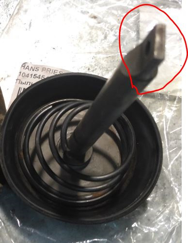

Подскажи пожалуйста как снять муфту, а точнее разъединить шток в области где показано на фото ? Не разу не лазил там но не хочу чтоб возникли проблемы. Там он как крепится? Втулкой которая выбивается или как?
Добрый день. Если актуально еще.
Если пыльник-гофру сдвинуть, на этом штоке будет пластина круглая обхватывающая его из тонкого металла. Сдвинуть эту пластину и под ней будет видно крепление. Там небольшой стержень вставлен. Его вынуть и всё. Главное не потерять его). И при сборке вернуть всё как было. Пластина не дает ему выпасть в неизвестном направлении.

Подскажите, сама мембрана чем крепится краями к корпусу чашки?
Если еще актуально. Нет, ничем не крепится. Она прижимается пластиковой частью корпуса к металлической.
Подскажите пожалуйста, может ли шток муфты не совсем иметь правильный ход. Например у меня сам шток от руки пробую и он у меня ходит примерно 1см и и при этом слышу хруст, как бы мусора со стороны самого наболдажника к которому походят вакуумные патрубки. Мне стоит разобрать и почистить сам вакум этой муфты? И главное года включаю полный привод на снегу передний привод трещит металлическим звуком!
Стоит разобрать. Туда попадает влага, металл ржавеет, со всеми вытекающими. Разобрать, промыть, оценить повреждения. И если еще походит, то собрать обратно. По краю потом промазать герметиком. Я уже раза три разбирал. И видимо крайний раз, был последним. Слишком сильно проржавело крепление мембраны, отвалится скоро.

Держит ли вакуум муфта, можно проверить при снятой муфте. Оттянуть шток и заткнуть пальцем отверстие для трубки. Шток должен остаться на месте. Это исключит этот узел из проблемы.
Вообще, вакуум нужен, чтобы отключать полный привод. В муфте пружина по умолчанию подключает полный.

Добрый день подскажи как снимается муфта, меня интересует крепление штока
Доброго! Если еще актуально, то на штоке металлическая обойма есть из тонкого металла (когда пыльник сдвигаешь ее видно). Обойму сдвинуть по штоку в торону и под ней небольшой штифт. Его вынуть и шток отсоединиться.
Спасибо ) уже разобрался

Номер пыльника в студию )))
На фото, пыльник лежит на своей упаковке, номер читаем.))
