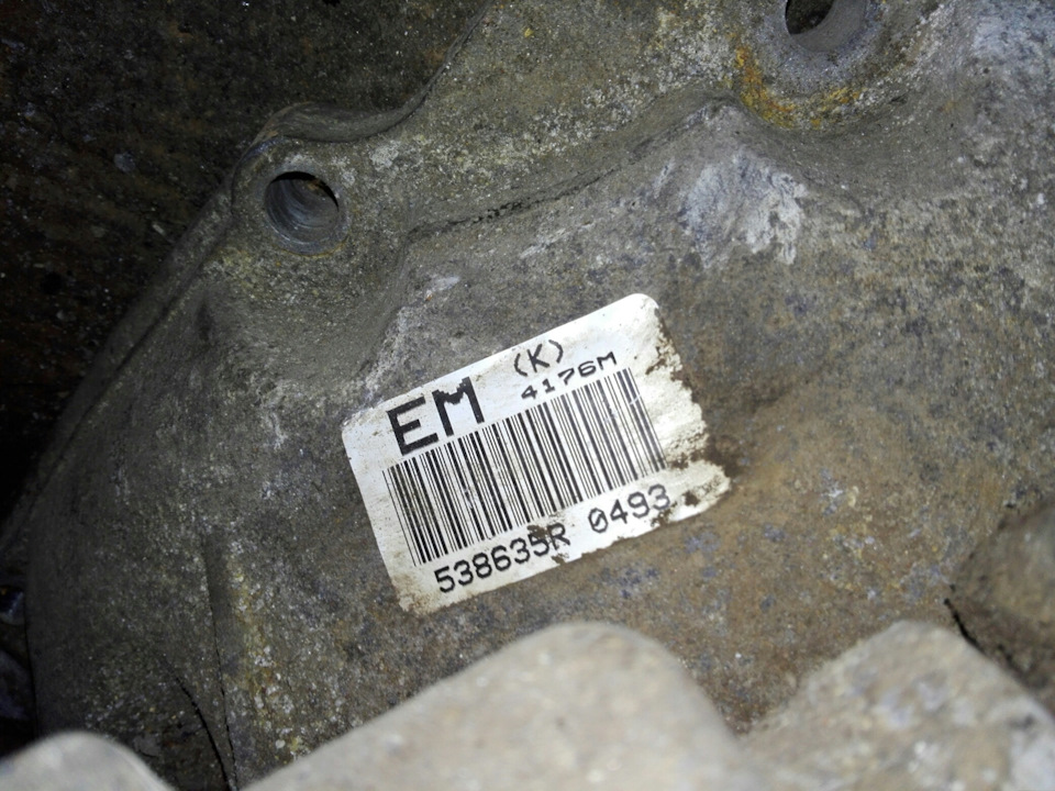

Нашу коробку (от Лачетти), от Нексии, от Ланоса и т.д. объединяет их происхождение, это все старые добрые опелевские коробки. Наш тип это F16. У опеля конечно есть еще много модификаций, но нас интересует именно F16. На большое разнообразие автомобилей ставились коробки F16 с коротким рядом CR, то есть коробка имела маркировку F16CR, и длинным рядом WR (то есть F16WR). C = CR close — короткие, W = WR wide — длинные.
При этом, не зависимо какой ряд ставился в коробку, использовались различные главные пары (главные передачи), а именно 3,55. 3,72 3,94.

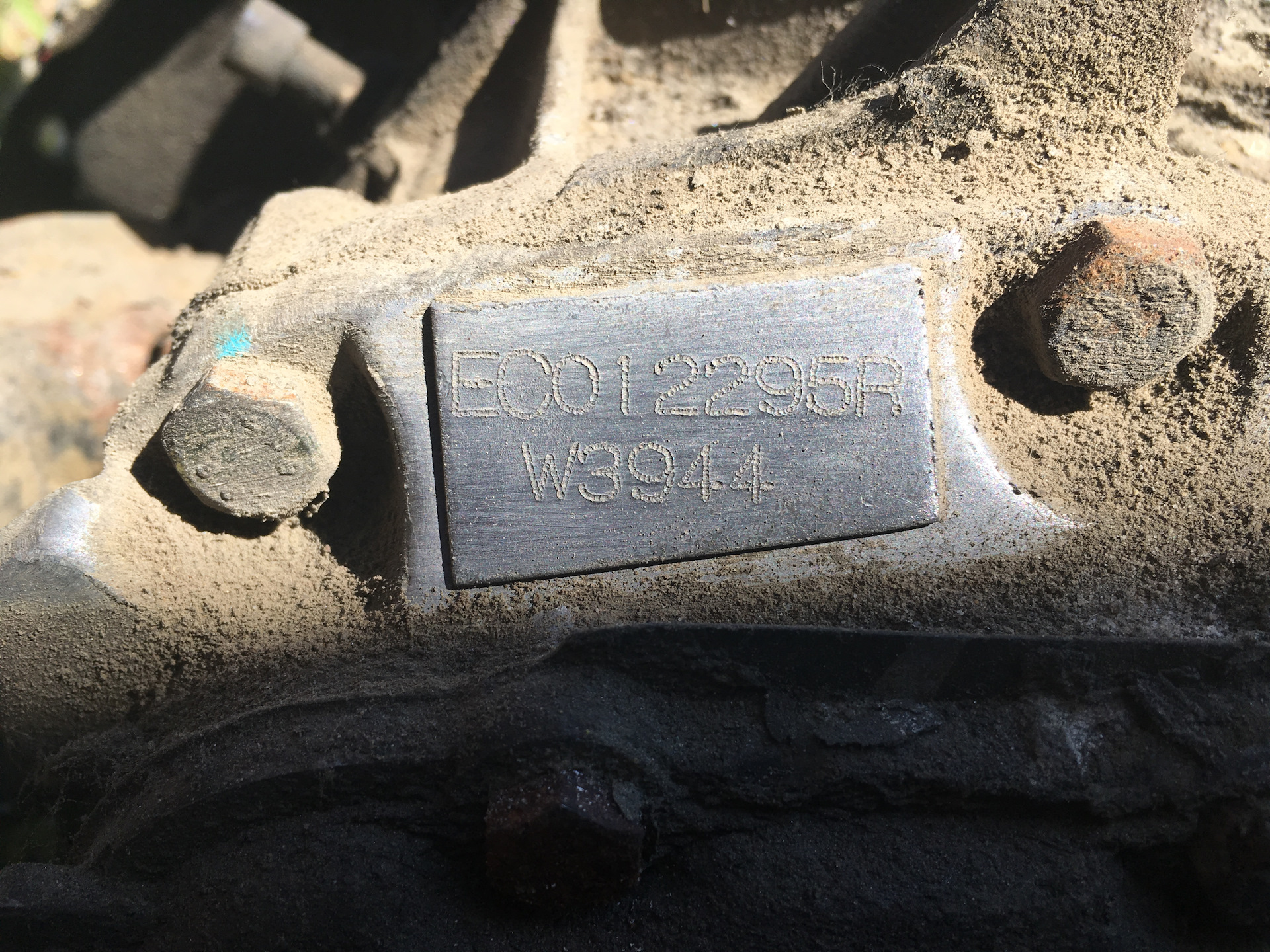

Вернемся к моей коробке-донору.

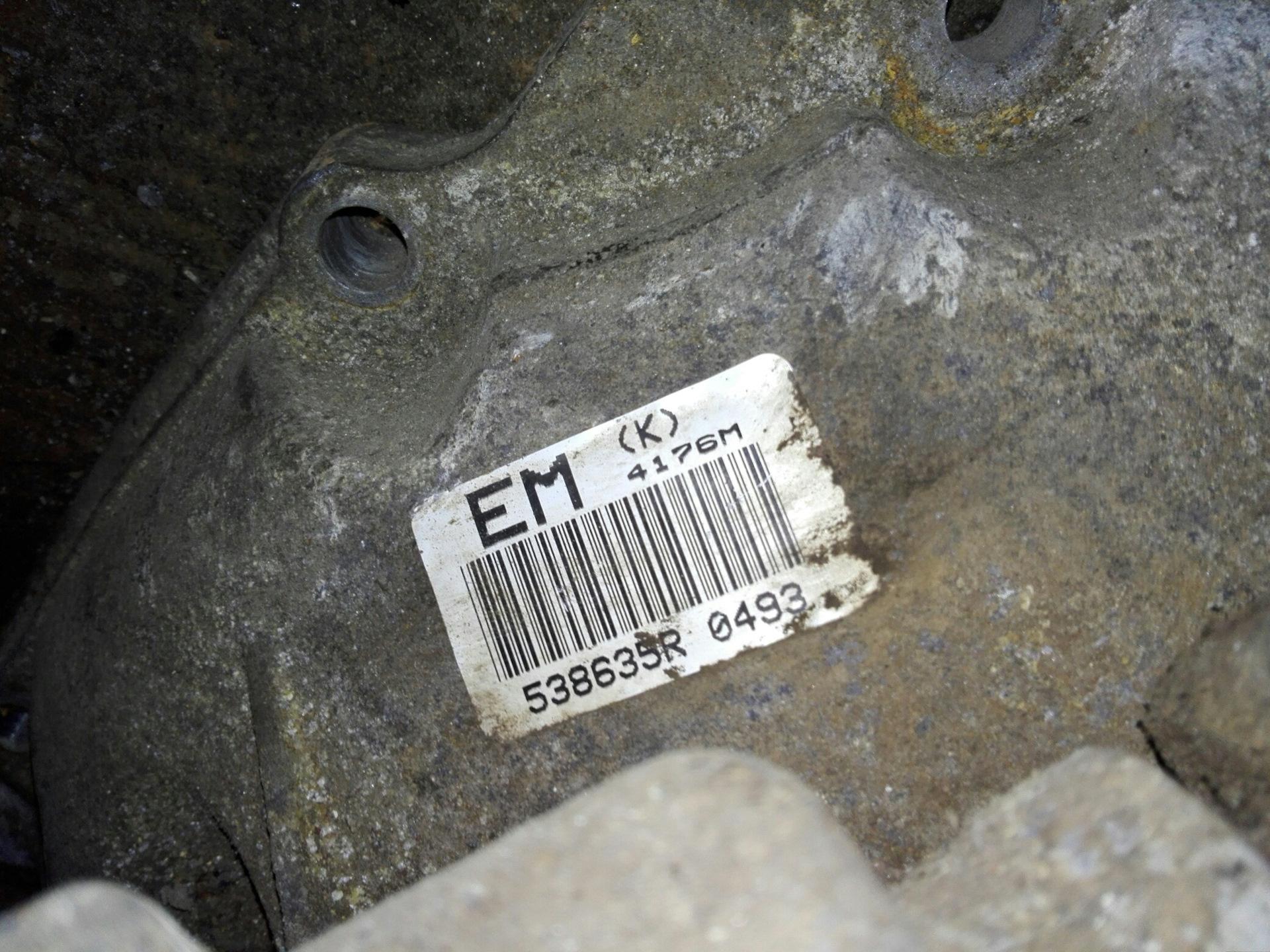

Маркировка на корпусе W394, означает это, что стоит длинный ряд, ГП (главная пара) 3,94.

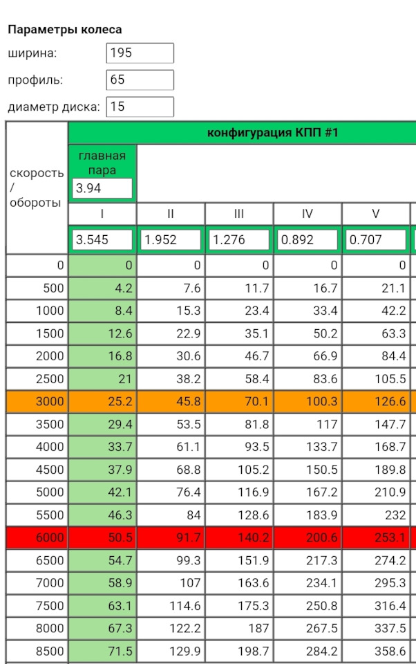

Теперь посмотрим на передаточные числа длинного ряда:
1-я передача 3.545
2-я передача 1.952
3-я передача 1.276
4-я передача 0.892
5-я передача 0.707

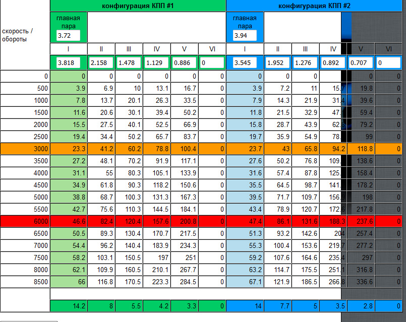

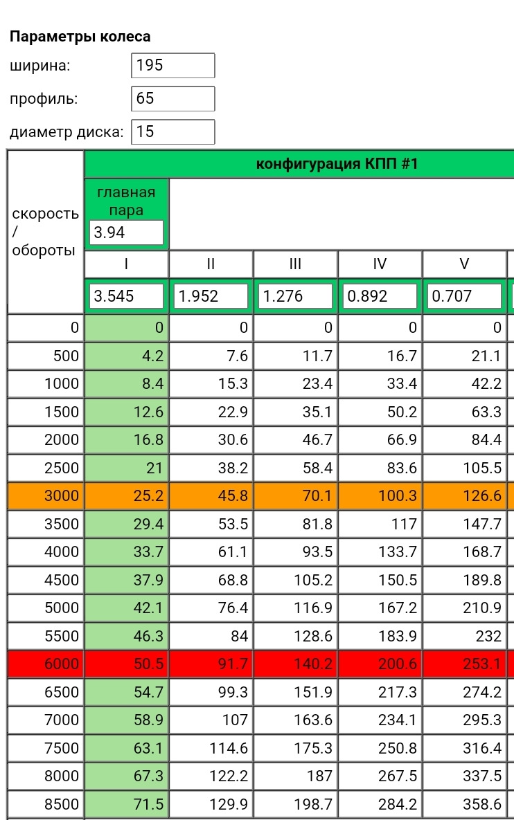

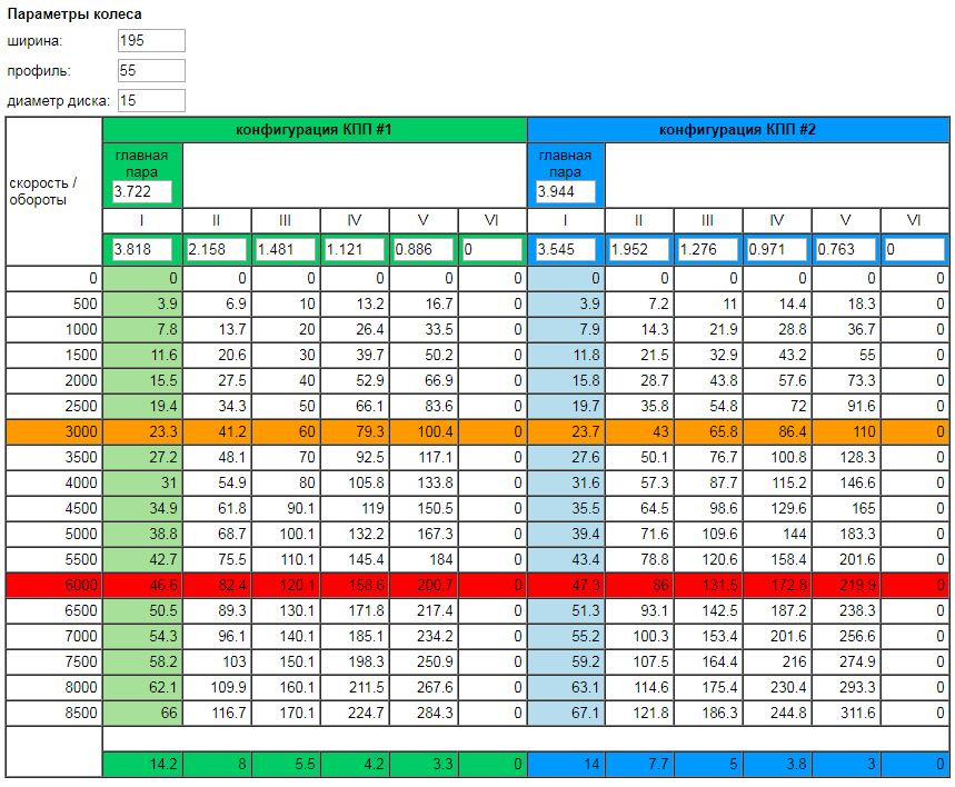

По калькулятору КПП попытаемся сравнить что есть и что будет при установке длинного ряда и более короткой ГП.
Что мы видим: разницы в первых передачах почти нет, 2-е передачи разрыв так же минимален. Начиная с 3й передачи видна разница, а на 5й она очень ощутима.

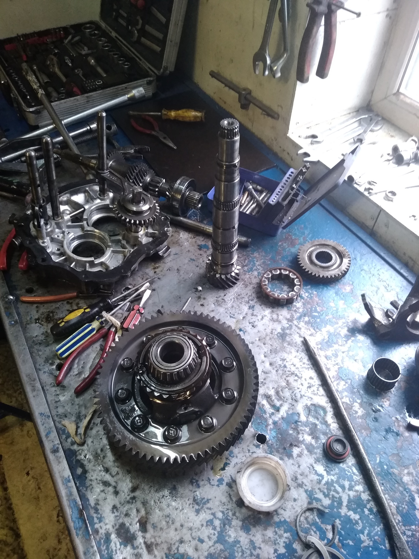

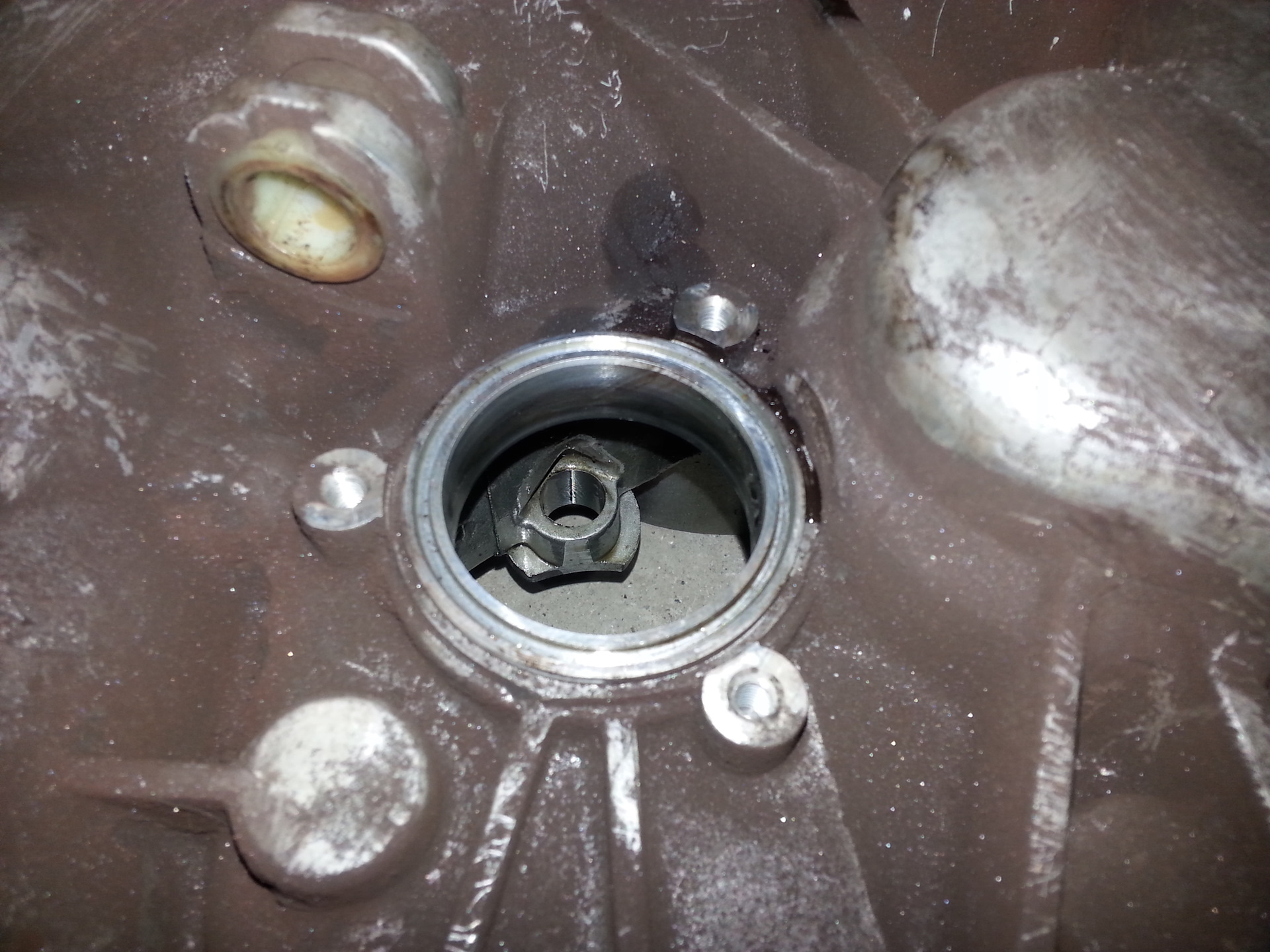

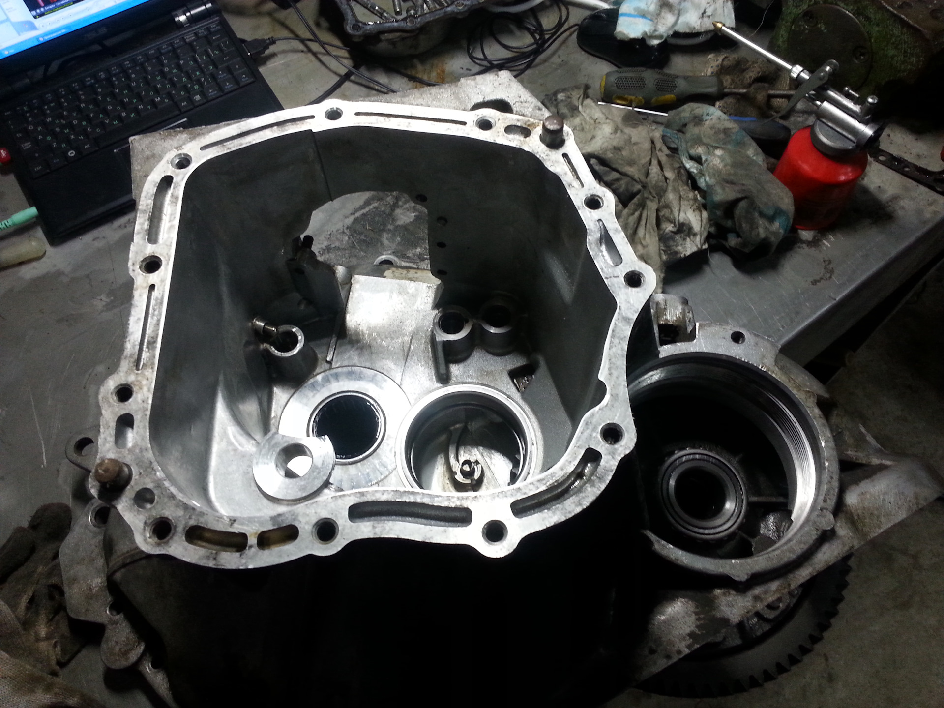

Как я писал ранее, купил я КПП с косячным корпусом, да и ладно. Всё равно корпуса наши разные. На лачетти опора крепится сверху, на нексии сбоку, в любом случае нутрянку нужно перекидывать.
Как снять КПП на лачетти не расписываю, ибо не влезет, процедура довольно не сложная, занимает 40-60 минут с перекурами.

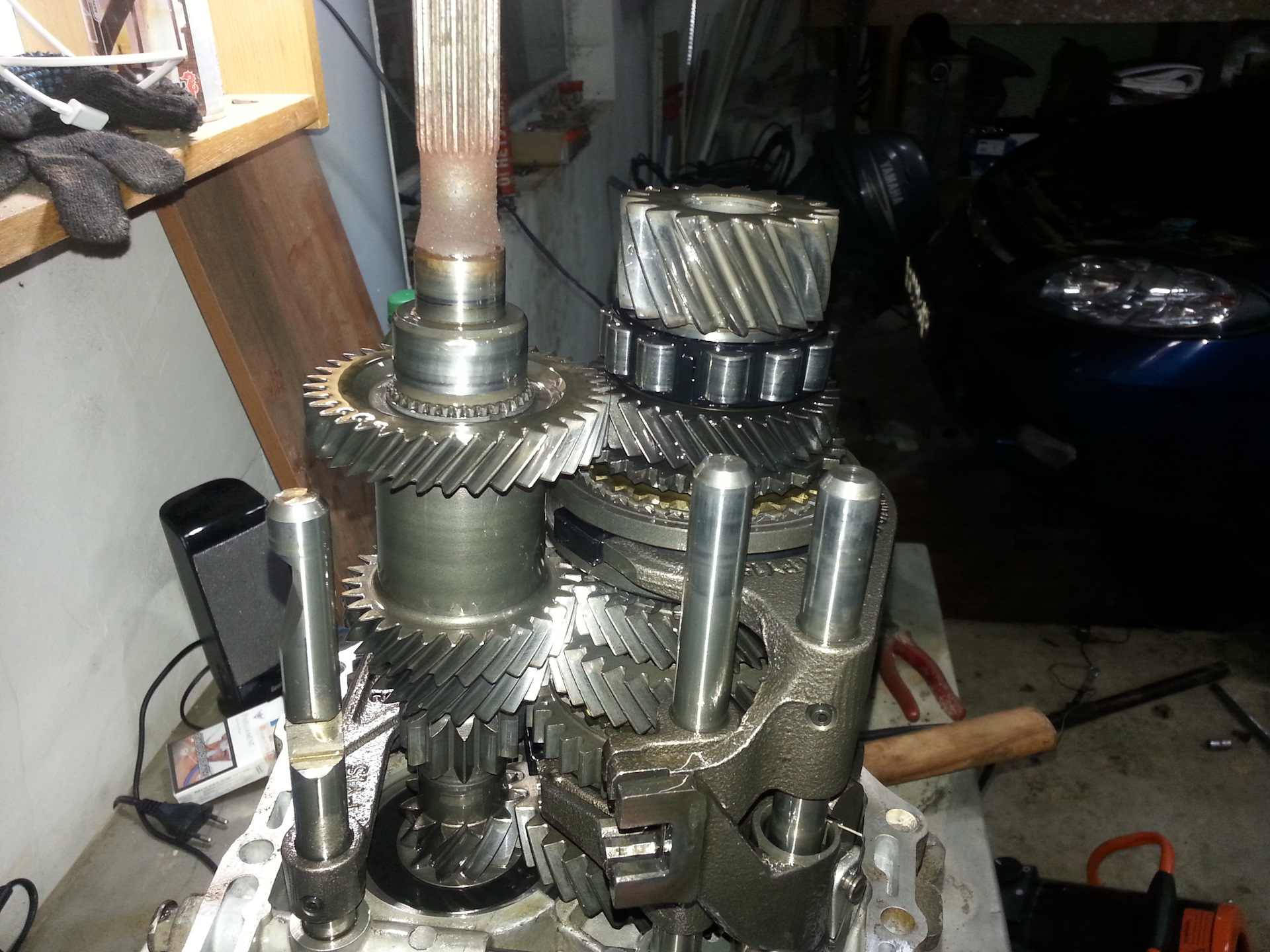

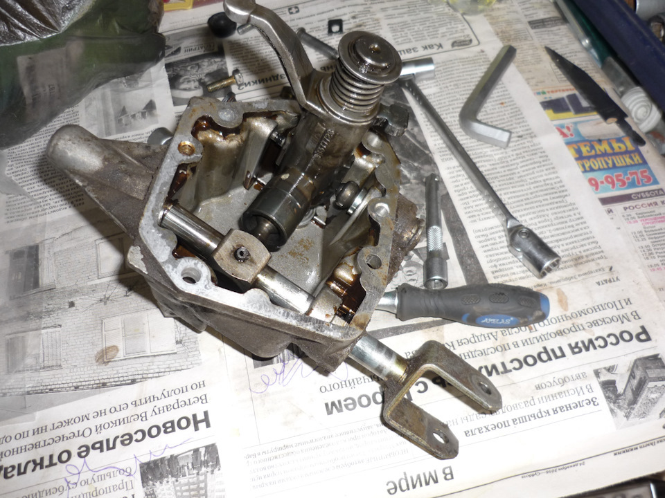

Снимаем крышку выбора передач в сборе со штоком выбора передач.
Снимаем крышку 5й передачи.

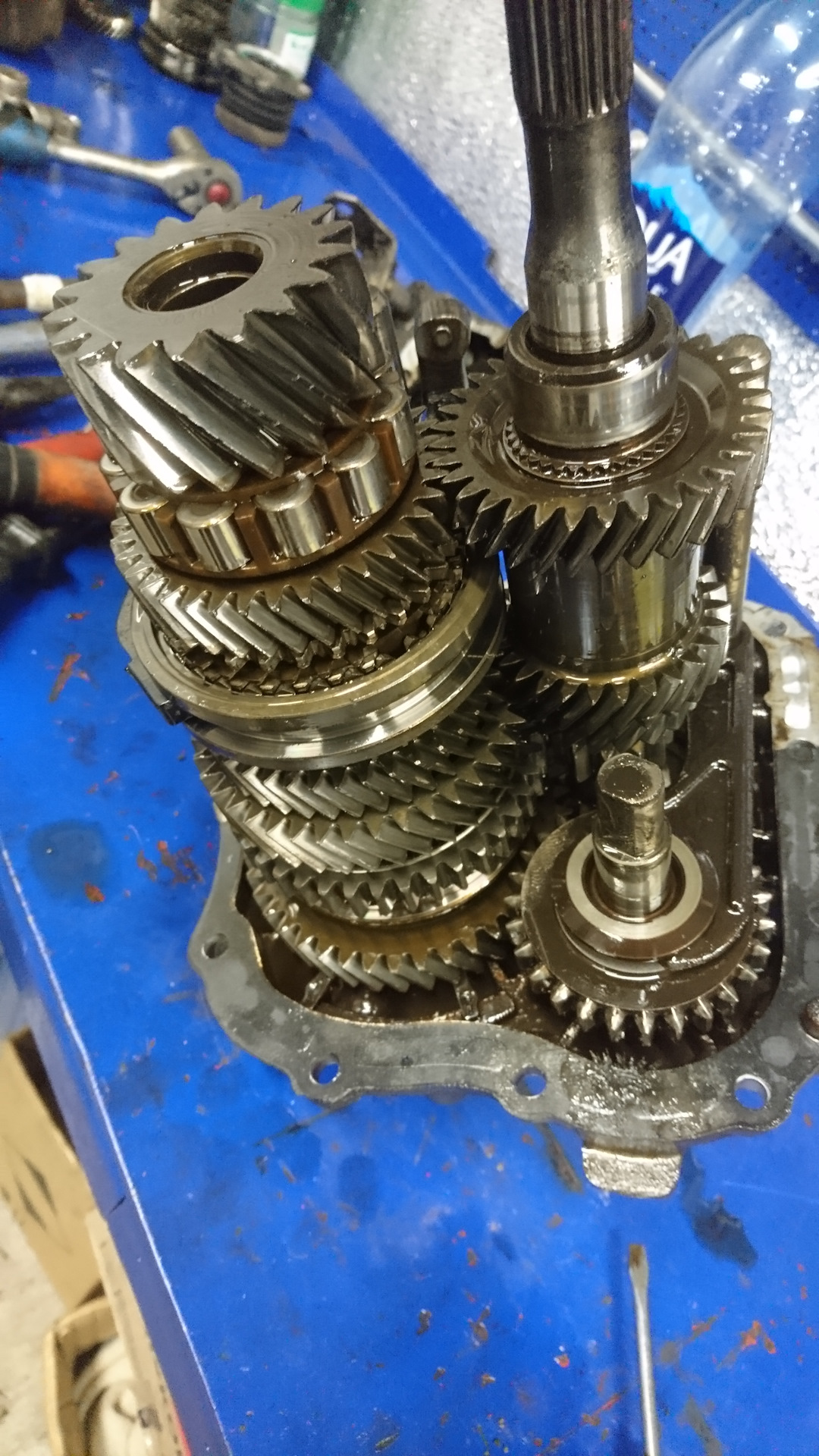

Откручиваем оставшиеся болты и снимаем плиту с ведущим и ведомым валами и шестеренками.
Вот в принципе и все!

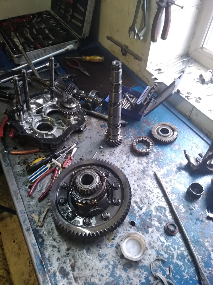

Есть такой момент, как магнитик, его снимаем, он находится в небольшом пазу, в плите валов.

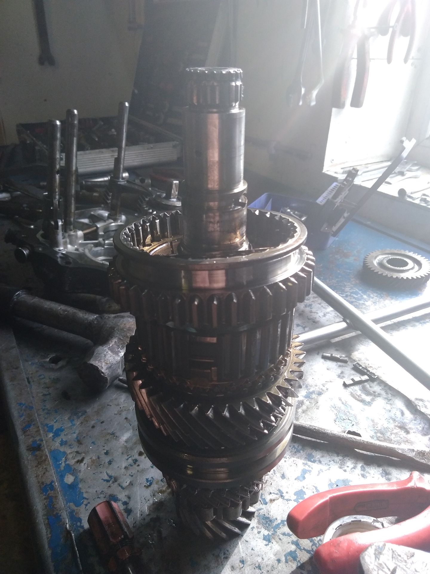

То же самое делаем с КПП донором, снимаем плиту с ведущим и ведомым валами и шестернями.
Смотрим количество стружки на магнитике КПП донора)

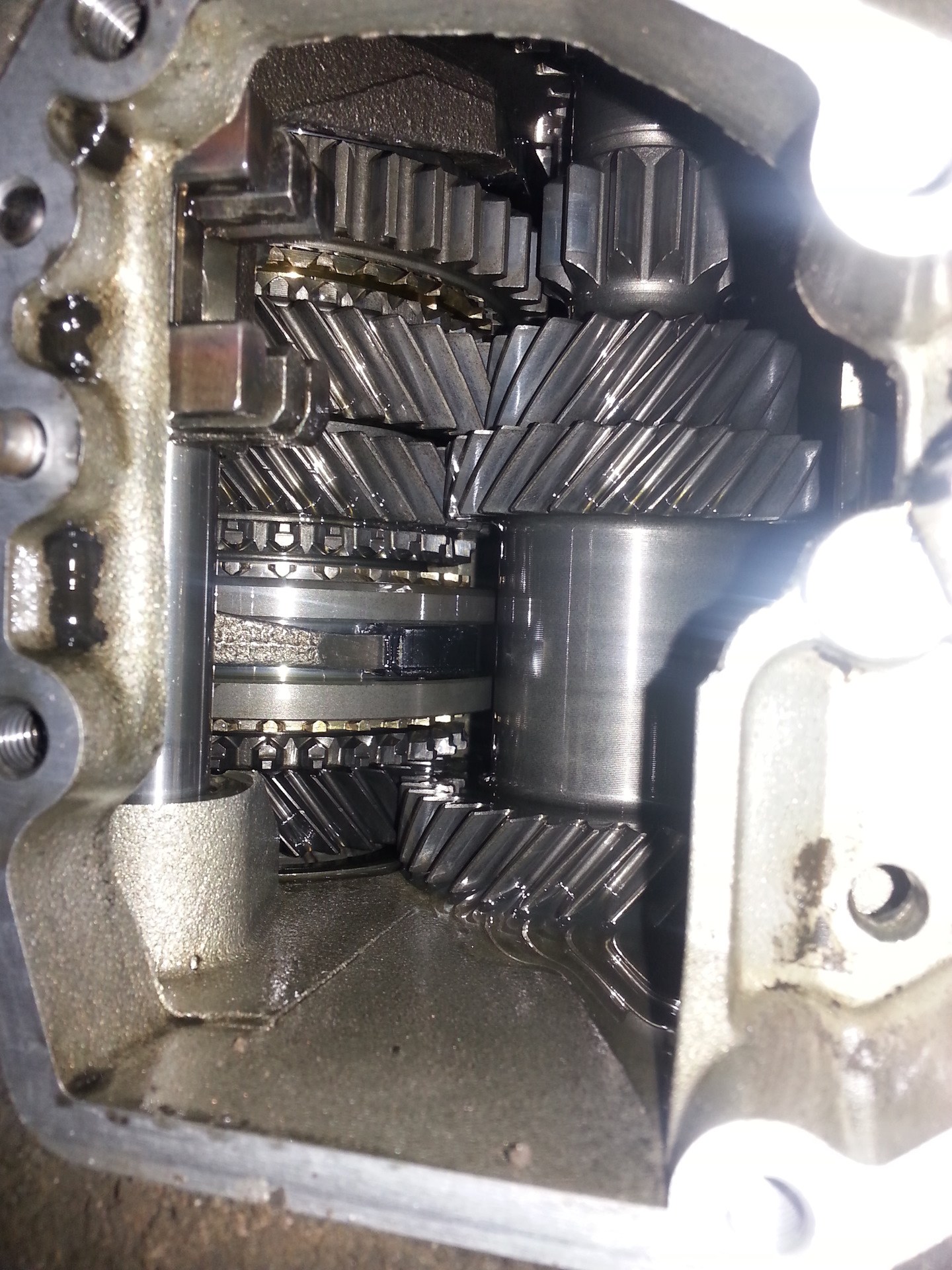

К огромному удивлению коробка донор внутри была в лучшем состоянии ежели моя родная. У родной был сильный люфт вилок выбора передач, разбит был подшипник первичного вала, состояние зубцов примерно одинаковое. Решено переставить подшипник первичного вала из корпуса донора в родной корпус. На доноре подшипник был как новый! А на родной коробке имел сильный люфт и был почти разбит. Итог — переставляем подшипник в свой корпус.
Как я отмечал ранее, на родной коробке был большой люфт корпуса дифференциала, из-за этого была течь масла через сальники полуосей.
И снова нам повезло, состояние корпуса дифференциала КПП донора на высоте, ставим его, люфта фактически нет (по сравнению со старым). В любом случае при замене ГП необходимо пересаживать ведомую шестерню ГП, а на сколько мы знаем она крепится на корпусе дифференциала, поэтому в данном случае мы просто устанавливаем дифференциал в сборе от донора в наш родной корпус.

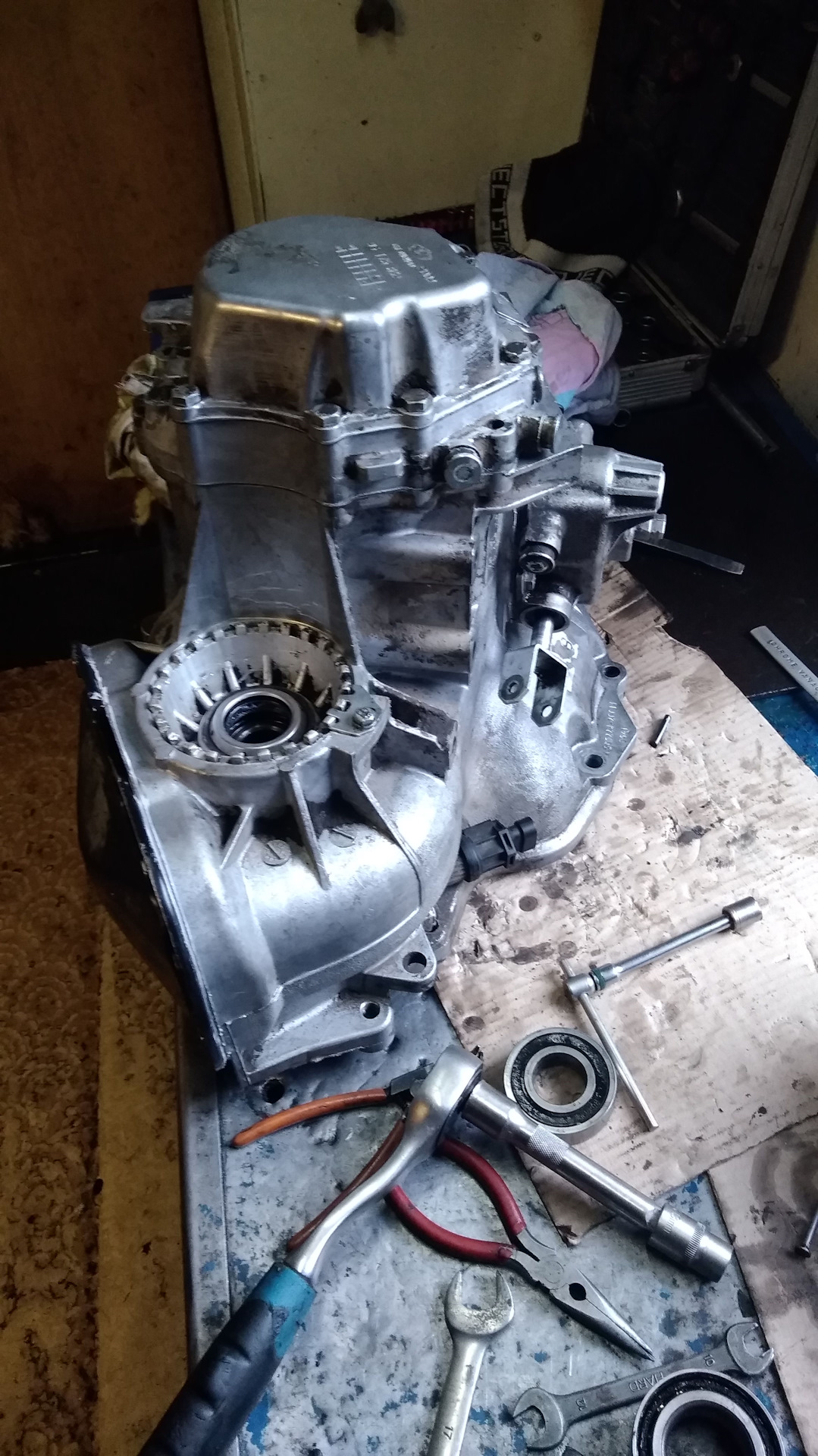

При сборке нашей новой КПП так же были необходимы новые прокладки, сальники, трансмиссионное масло (2 литра).

КПП донор, точнее корпус КПП с колоколом (я в начале подумал что это номер КПП, но меня поправили, спасибо за подсказку budaitis) — был указан вот такой номер 96183707

И нужно обратить внимание вот на какой нюанс — регулировочная шайба подшипника дифференциала. Какие либо значения искать бесполезно. Но по полученной информации от одного источника в интернете, которая вскоре подтвердилась некоторыми слесарями и спецом по коробкам — ставим дифференциал в пустой корпус (без первичного и вторичного вала), затягиваем крышку дифференциала, при этом проверяем что бы дифференциал вращался свободно в корпусе, затягиваем до тех пор, пока дифференциал перестанет люфтить в посадочном месте, и вращался без проблем. После этого затягиваем регулировочную шайбу еще на 3 зуба.
Вот в принципе и всё.

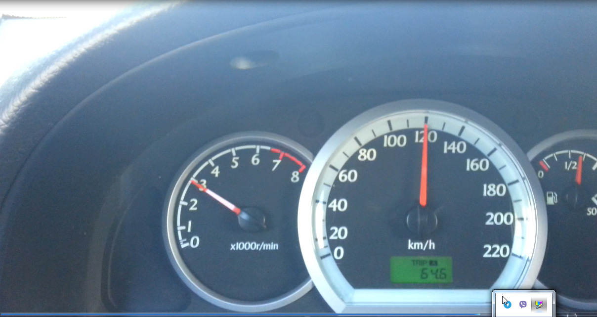

На счет своих впечатлений по динамике авто, по расходу, и по другим параметрам, которые изменились благодаря данному вмешательству я опишу в отдельной теме. На данный момент зима, много снега, замерить например разгонную динамику проблематично, как и расход. Скажу только что я доволен, получил я большего чего ожидал. А ожидал я приличную потерю в динамике из-за удлиненных передач, но каких либо потерь в динамике я не заметил, наоборот, мне очень понравилось как тащит авто например на 3й передаче во всем диапазоне оборотов. Возможно жирный плюс тут поставил облегченный маховик. Возможно многие посчитают удлинение коробки как антитюнинг, но лично для меня это доработка. В плане расхода по трассе он сейчас упал при чем значительно, ибо моя крейсерская скорость 120-140 км в час, но про это опять таки в отдельной теме.
Сейчас на трассе у меня при спокойной езде вот так:
При этом сейчас 4я передача один в один как старая 5я. Это 3000 оборотов при 100 км в час.

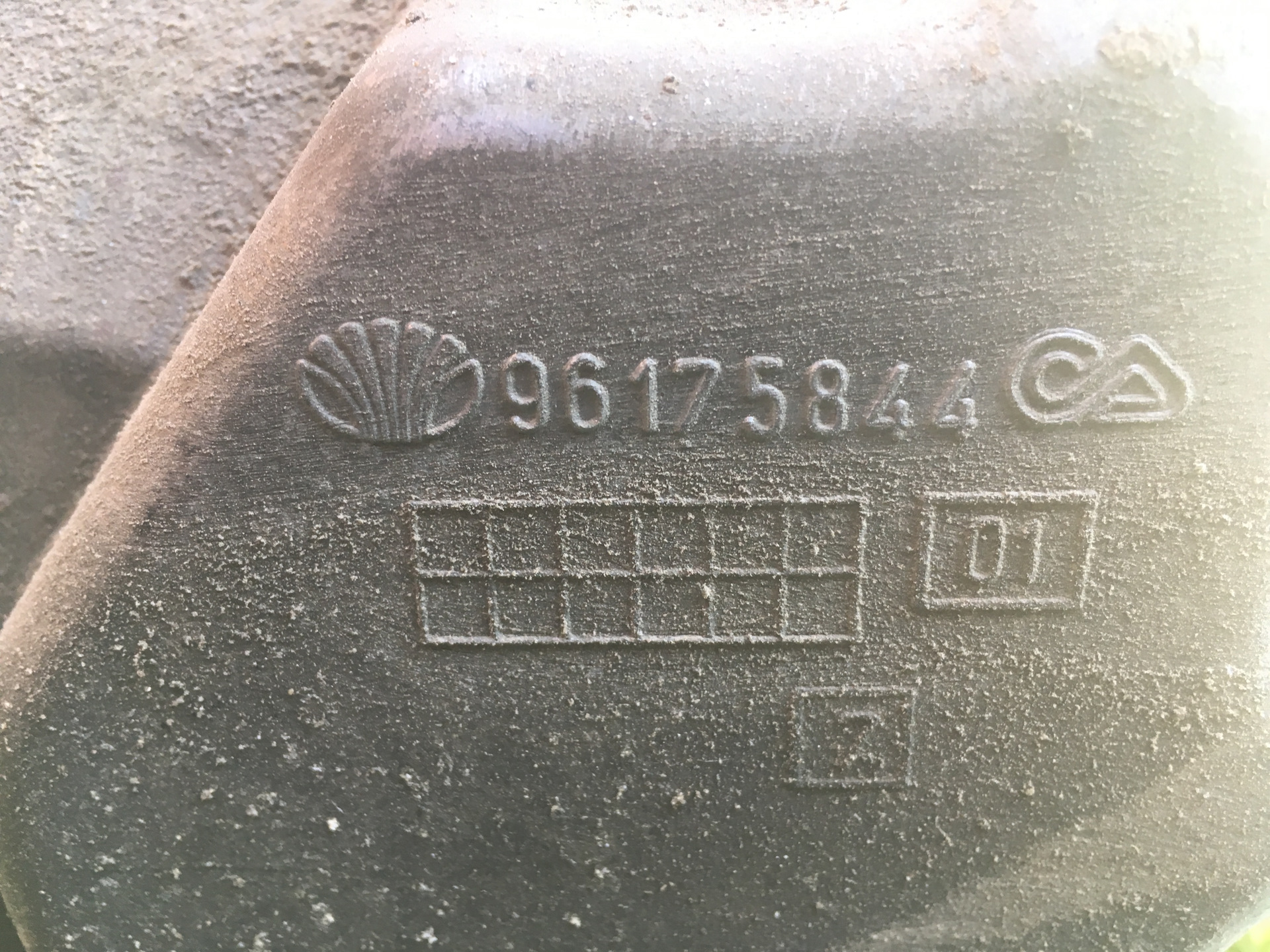

Здравствуйте, подскажите, смотрю на коробку и не знаю где артикул искать, куда смотреть? Подскажите пожалуйста, Може фото место с маркировкой осталось.
Здравствуйте. Шильдик алюминиевый у меня был на корпусе. Фото если будет скину, давно это было просто…

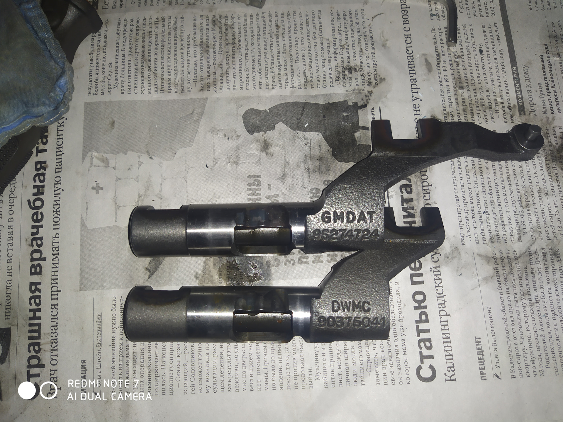

Обратив внимание что шток первичного вала на первом фото разные, они взаимозаменяемы или надо что то допиливать?
Один вал был с наконечником. Ничего не дорабатывал

В принципе, все элементарно — общее передаточное число нескольких псоледовательно соединенных пар шестерен определяется произведением (умножением) их передаточных чисел. То есть мы имеем (на примере 5-й передачи, где разница существеннее всего):
— в стоке 0,886*3,72=3,29592
— после замены внутренностей 0,707*3,94=2,78558
Общее передаточное число получилось меньше (то есть передача "длиннее"), как Вы верно заметили, за счет пятой передачи (у "новой" коробки ГП не настолько "короче", насколько "длиннее" пятая). Передача удлинилась в 1,1832 раза (3,29592/2,78558), что подтвеждается как предварительными расчетами автора, так и последующим опытом эксплуатации (при 3000 об/мин на 5-й было около 100 км/ч, стало — около 120 км/ч)

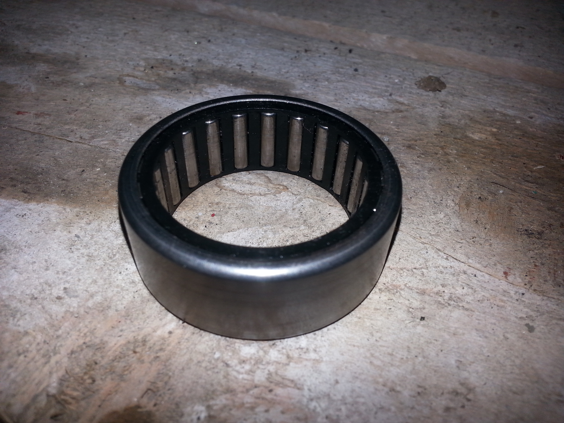

Здравствуйте. А пластиковый подшипник нане вторичном валу не переставляли местами? У нексии он браслетного типа, а у лачетти неразборный и диаметр больше. Или обоймы переставляли?
Здравствуйте. Честно не помню уже нюанса, скорее всего обоймы.

Здравствуйте Дмитрий. Инфо отличная, только один вопрос. Почему у вас прокладка поддона КПП под 11 болтов? Если на лачетти должно быть 10 болтов. На шевроле крузах там 11 болтов и поддон алюминевый(дюралевый) и вроде на опелях тоже.
Пртветствую! Зависит от года выпуска. Поэтому перед покупкой лучше заглянуть туда и посчитать) мне чаще попадались с 11.

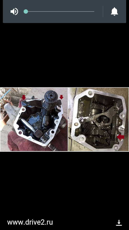

Приветствую.А бошку с вилкой выбора передач, можно старую оставить (МКПП лачетти)или от нексии втыкать(не охото ещё раз вилку и сальник покупать.
И вообше меня посетила мысль доработать крепления коробки от Нексии ицеликом ее воткнуть без разбора.
Я ездил и от ксюхи и со своей штатной) бошка с выбором штатная имеет доп.фиксацию передач.
Спасибо.У некии ее нет, а у лачетти по бокам два фиксат. шарика
Я их и имел в виду)
Спасибо.Одной проблемой меньше(у меня)

Часто езжу по трассе(в основном 120 км/час) и бесит что при этой скорости на тахометре 3500 об., да и напрягающий гул от мотора. Интересует вопрос о замене только 5-ой передачи на длинную W394(нексия, опель), может кто менял и может подсказать(посоветовать) стоит ли заморачиваться !

Приветствую, подскажите пжлста, менял подшипник первичного не снимая коробки, собрал все на место а задней нету, отрегулировал кулису по мануалу результата ноль, куда копать?
Решил как то эту проблему?

Добрый день приобрел КПП Нексии 2007г с маркировкой w4.176 хочу в свою КПП лачети поставить только ряд передач на свою гп 3.72 возможно такое или нет заранее благодарен
Вам надо тогда оставлять свою гп, то есть первичный вал и шестерню дифа. То есть придется перекидывать шестерни.
Б**, все исправил. Собирал да и пролетел маленько, на вторичном валу подшипник не до конца сел, и первая об заднюю шестерню терлась. Ну а теперь все гуд…
Поздравляю! Пришлось второй раз снимать кпп и разбирать ее, эх)

Почти как новая) поздравляю. Че получилось по передачам? Так же как у меня w3944 ?
Ага, все как ты писал… ништяк сегодня проехал по трассе км 50, все понравилось, но появился какой то не большей шум в районе первичного вала, думаю подшипник.

Главную пару будете менять? Смотрю первичный вал весь разобран)
Да хотели все патраха с лачика воткнуть, на этой синхроны не очень. Теперь думаю от нексии все ставить, завтра заберемся…
Привет, сейчас занимаюсь тем же, скажи. Шестерни на вторичном валу свои ставил? Или от нексии?
Привет, все от нексии — первичный и вторичный валы с шестернями
Ага, спасибо понял, сегодня разобра коробку от нексии, завтра свою начну забирать, на нексиевской что то с синхрономи напутано, мои подойдут?
На сколько я помню, должны подойти синхроны, но сам не перекидывал их, если ошибаюсь поправьте
Шток выбора 5 и задней передачи разные, пластину блокировки от лач на нексиевский ряд не поставить

А не подскажешь сильна разница в динамике будет и вообще по машине заметно ли будет если кпп вместо 1.6 поставить с 1.8?
Моя уже устала а у меня с 1.8 лежит пылится
Так у кпп у лачика 1,8 по передаточным числам отличие толтко в 1й передаче, не?
Грубо говоря у нас 3,8 на гп 3,7 а там 3,5 на гп 3,7. Первая по длиннее я думаю это не критично

Если сравнить мою стоковую 1ю передачу и которая сейчас (это почти как у 1,8), я ощущаю что она не много длиннее чем была, но мне ее хватает вполне. В стоке у 1,6 лачи на самом деле даже очень короткая 1я передача, вот если бы она в стоке была длинной и ты бы ставил еще длинне, то да конечно не ахти, а тут все норм.
Ну когда я ездил на 1.8 я б не сказал что у них длинная 1
Разница есть, но она мала)
Та яж не спорю. Просто не замечал.
Короче решено. Вкину с 1.8кпп
Тем более что кроме масла ничего и покупать не надо)
как узнать по плавнетарки какая ГП ?
Узнать про гп можно либо по маркировке на корпусе, либо поделив количество зубьев шестерни дифференциала на количество зубьев шестерни вторичного вала.
Попался еще один вариант "длинной" МКПП, от Aveo T250 с двигателем 1.4. Коробка имеет маркировку SW3944. Но немного отличается от Nexia — передачи 1-3 на ней точно такие же (передаточные числа 3,545/1,952/1,276), а вот 4 и 5я передачи несколько короче — 0,971/0,763. Что думаете о таком варианте коробки? Приложил расчет для штатной резины Лачетти в сравнении со стоком.
Отличие от нексии мизер, главное что бы начинка была такой же) по параметрам одно и тоже с ксюхой
Но ведь тут на 3000 получается 110 км/ч только, а не 120, стоит ли овчинка выделки? Это коробка не моя, знакомого с драйва, на Авео 1.4 двигатель точно такой же, как Лачеттевский, КПП говорит тоже 1-в-1, даже корпус очень похож, думаю все встанет как родное, вот только вопрос — стоит ли?
Я для себя сейчас размышляю над таким вариантом — поискать 5ую передачу от этой коробки и заменить только её, благодаря ГП 3.722 она получится несколько длинее, чем если менять всю КПП, но покороче, чем 5ая от Нексии (0,763 против 0,707), вот интересно, будет ли провал между 4ой и 5ой при таком варианте? Таблицу прилагаю. Вроде бы получается нормально — на 4ой например на 3500 — 93 км/ч, а на пятой при этой же скорости — 2400. Или это много? На 5ой от Нексии будет 2200 на этой скорости. Таблица для стоковой резины, у меня летняя 195/55 R16, а зимняя 185/65 R15, для такого размера получится на 5ой при 3000 оборотов — 122 км/ч, как и у вас.
На 5й передаче из таблицы конечно не будет такого разрыва как от нексии, в принципе и такой вариант можно рассмотреть. Оставляем стоковую гп 3,7 ставим 5ю и получаем 116км в час на 3 тыщах, что уже на порядок лучше стока и не на много хуже нексии. А 4ю выкручиваем до 3500-4000 оборотов и включаем 5ю и будет норм. Да и работ по замене только 5й передачи не много. Я бы рассмотрел такой вариант для себя)
Надо подумать… Я при интенсивном разгоне всегда раскручиваю до 3500-4000 (на спокойном — до 3000). 5ая передача нужна только на шоссе, для крейсерского режима, в принципе должно быть нормально… Обычно я обгон начинаю на 4ой на 80-90 км/ч, а заканчиваю где-то на 120 км/ч, обороты при этом 4500, так что на пятую перейти будет не проблема (3100 об/м), и если не понравится, можно вернуть все назад достаточно просто. Спасибо за эту статью, есть над чем подумать!

Так у нас с завода и так короткие, куда еще короче? 3000 об/м уже на 100 км/ч на 5ой! Он как раз и хотел сделать поэтому по-длиннее. Это же не гоночная машина в конце концов… Меня тоже бесит короткая МКПП на Лачике.
Зато в моменте едет, динамично, без провалов.
Надо было на акпп брать тогда))) 3 передача до 175 км.ч.)) при 140 обороты тоже не зашкаливают)
Да я бы взял с АКПП, но вагонов в России с АКПП не было вовсе, даже с очень редким 1.8… :-(
В моменте она и так едет динамично с такими передаточными числами, даже такой сарай как вагон и даже с 1.6, я не понимаю — куда еще короче-то делать, и так коробка короткая? В гонках участвовать? На Лачетти?! Да ну нафиг… И вот я не понимаю, почему на АКПП у нас на 4ой передаче передаточное число 0,697 против 0,886 на 5ой на МКПП? И так же на 3ей АКПП — 1,0 против 1,121 на 4ой МКПП? Почему на АКПП можно длиннее передачи, а на МКПП нельзя? На АКПП же она едет с тем же двигателем? Я лично за более длинные передачи, я в гонках на сараях участвовать не собираюсь, а вот на шоссе быстро и экономично ехать со стоковой коробкой — ужас-ужас, так что я тут автора поддерживаю. Для себя решил, что по крайней мере 5ую передачу надо бы удлинить, всю коробку перебирать вряд ли решусь…
Ну как зачем, чтобы машина ехала в моменте. Динамичность, экономичность.
На АКПП и едет лачети НАМНОГО хуже, так как передачи растянуты.
Вы ездили на МКПП+1.6? Я на автомате ездил, на хэтче друзей, нормально она едет, меня бы все устроило. Знаю человека, который заменил умершую АКПП на МКПП и теперь матерится на трассе — обороты слишком большие на скорости. Собственно об этом и данная статья! Мне такой подход больше нравится, а уж еще УКОРАЧИВАТЬ и так короткую коробку, как вы предлагаете — вообще смысла не вижу. Идеально было бы — оставить все как есть и добавить 6ую передачу, но увы…
Да. Я рассуждаю с точки зрения динамичности только. Сколько оборотов на какой скорости на механике не знаю, на автомате меня устраивает режим трассы. На 4ст автомате очень сильно теряется динамика по сравнению с такой же на механике.
Сколько оборотов на механике — см. таблицу в этой статье. Динамика на текущей коробке Лачетти меня полностью устраивает (она именно короткая — C3772), готов даже ей несколько пожертвовать. С удовольствием бы с вами поменялся коробками :-)
В 5-миллионном городе в пробках динамику особо негде развивать, да и даже если разовьёшь — через 300 метров встанешь на следующем светофоре. А вот сцепу давить — нога уже отваливается. Быстро ехать в целом можно только по шоссе, а там короткая коробка дает знать о себе во всей красе — на 130 км/ч уже 4000 оборотов, мотор ревет, расход весьма не радует, да даже на 110 ехать 3300 оборотов весьма некомфортно…
Не знал, если действительно такие обороты на 5 по трассе, то сочувствую. Я бы поменялся лучше на 6ст акпп)))
