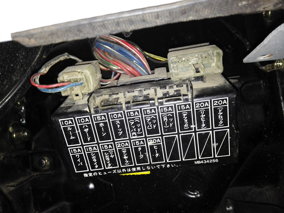

прочитал куча форумов но конкретного ответа так и не получил . хотел приобрести любой диагностический сканер который сможет продиагностировать мой авто .
машинка MMS Delica Кузов P24W (или европейка L300) двигатель 4G64

Доброго вечера друг. Вопросы есть по диагностике. Более года владею L300 4G64. Помоги.

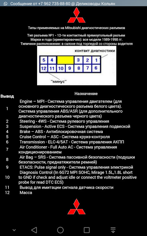

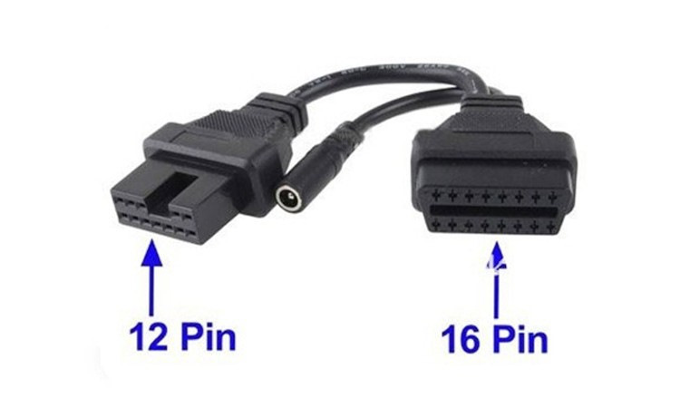

Павел, кинь пожалуйста ссылку на шнур — переходник.
И ещё что бывают модели с двумя в разъёмам для диагностики, второй искать там же где и первый?
Шнур считаю абсолютно бесполезным
elm327rus.ru/perekhodnik-mitsubishi-12-pin---obd2/
По моему два разъёма для диагностики бывают только у булок ( если говорить про делики )
Если два разъёма то они всегда стоят рядом
Имеется ввиду, что покупать смысла нет, проще сделать самому?

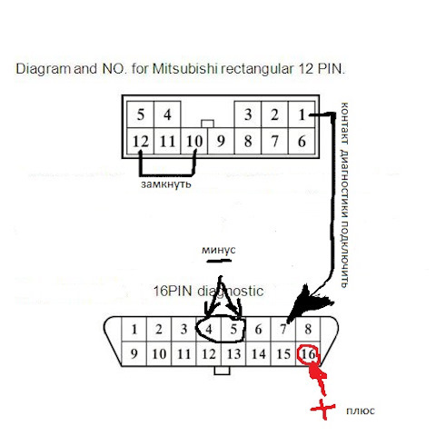

Если ты хочешь диагностировать движок, то тогда с нашего разъёма нужен контакт номер 1 и все ( 10 конт и 12 конт нужно закоротить между собой ) вся информация идёт по одному проводу ( я просто кидал обычный провод )
Теперь понял, спасибо.

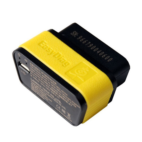

А какую програмку ставил? все… вижу…

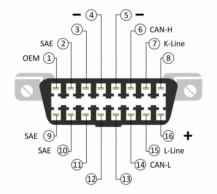

я так понимаю на хундай сонату 3 1997 г. то же подойдёт схема подключения?
У хундая подключение тоже самое
то есть 4 и 5 контакт закорачивать и кидать на минус?
На 16пиновом разъёме они соедены между собой итак поэтому минус можно подать и на 5 пин и на 4
Без разницы на какой
Спасибо!
Привет какой программой диагностировал? можно фото провода что получилось, т.е. как замыкал разрезал провод или нет?
www.drive2.ru/l/460850129373497132/
Вот видео посмотри там вроде все понятно
Программа EasyDiag
