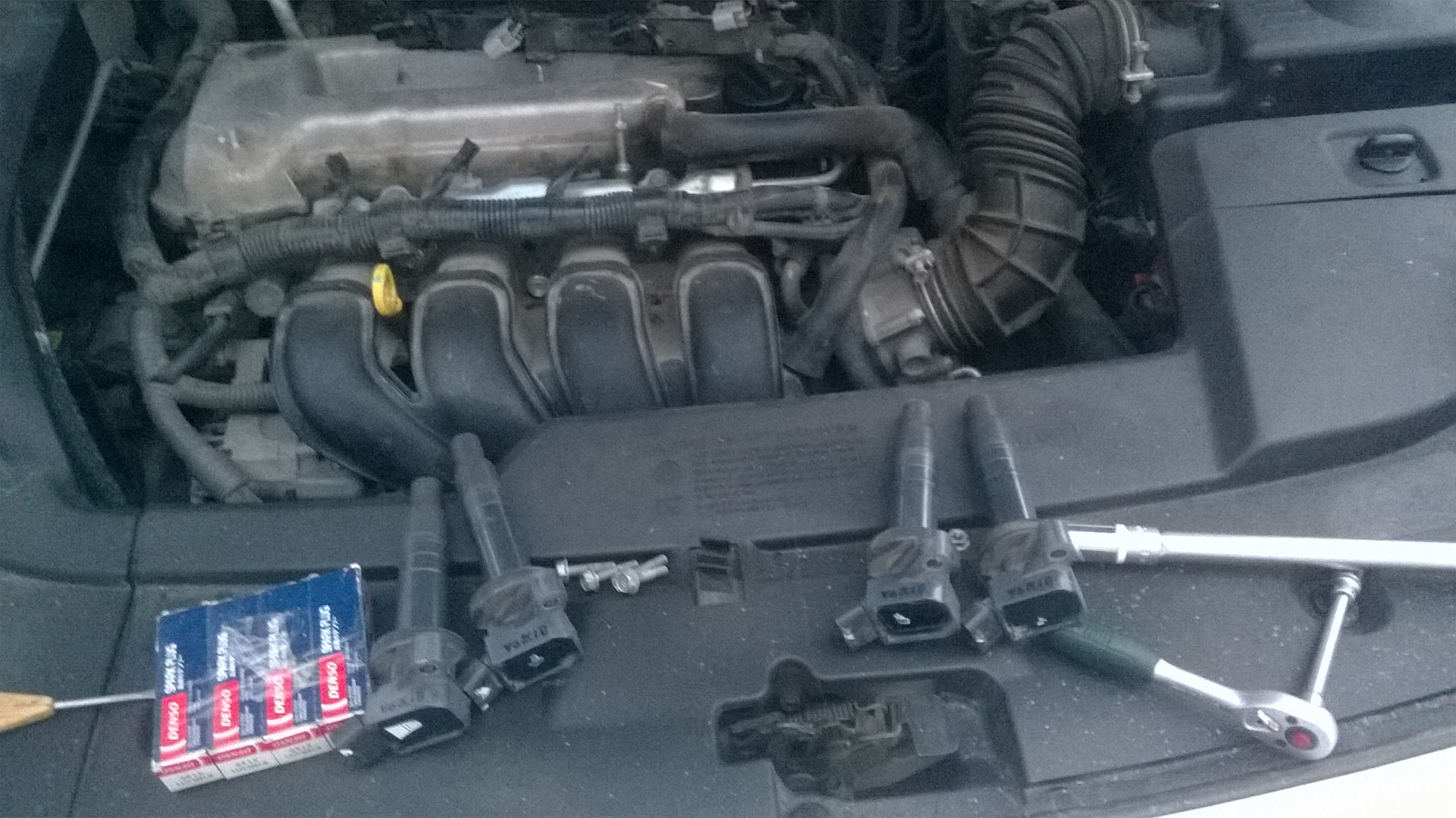

Доброго времени суток всем. Наконец то добрался я до свечей, давно руки чесались это сделать и сегодня все и произошло😊. Свечи Denso k16r-u11. Для работы понадобилась головка на 16 и на 10 и еще отвертка чтобы клипсы с движка вытащить. Процедура не сложная но нужная😊 всем ровных дорог.

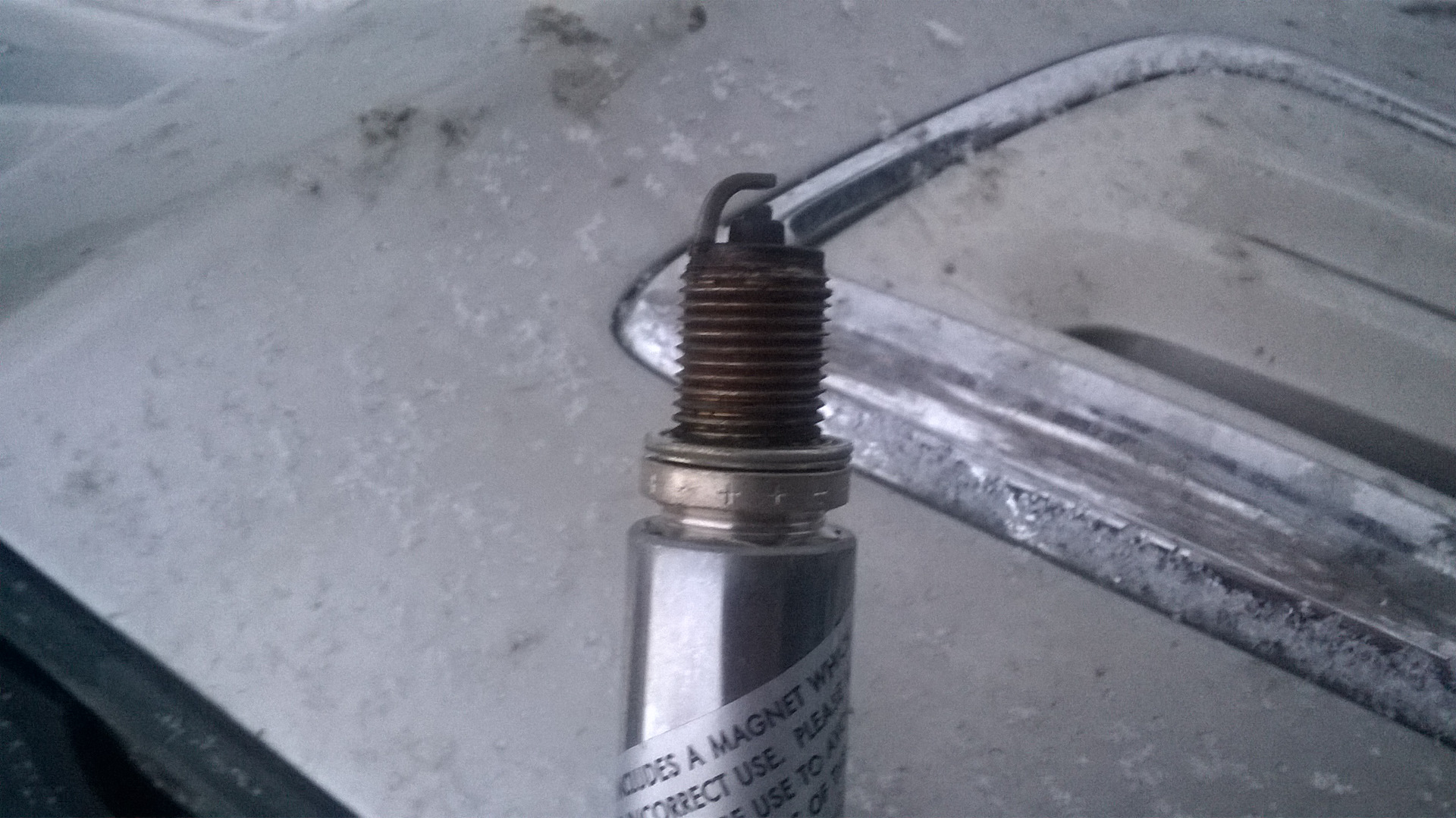

Запчасти на фото: YA270

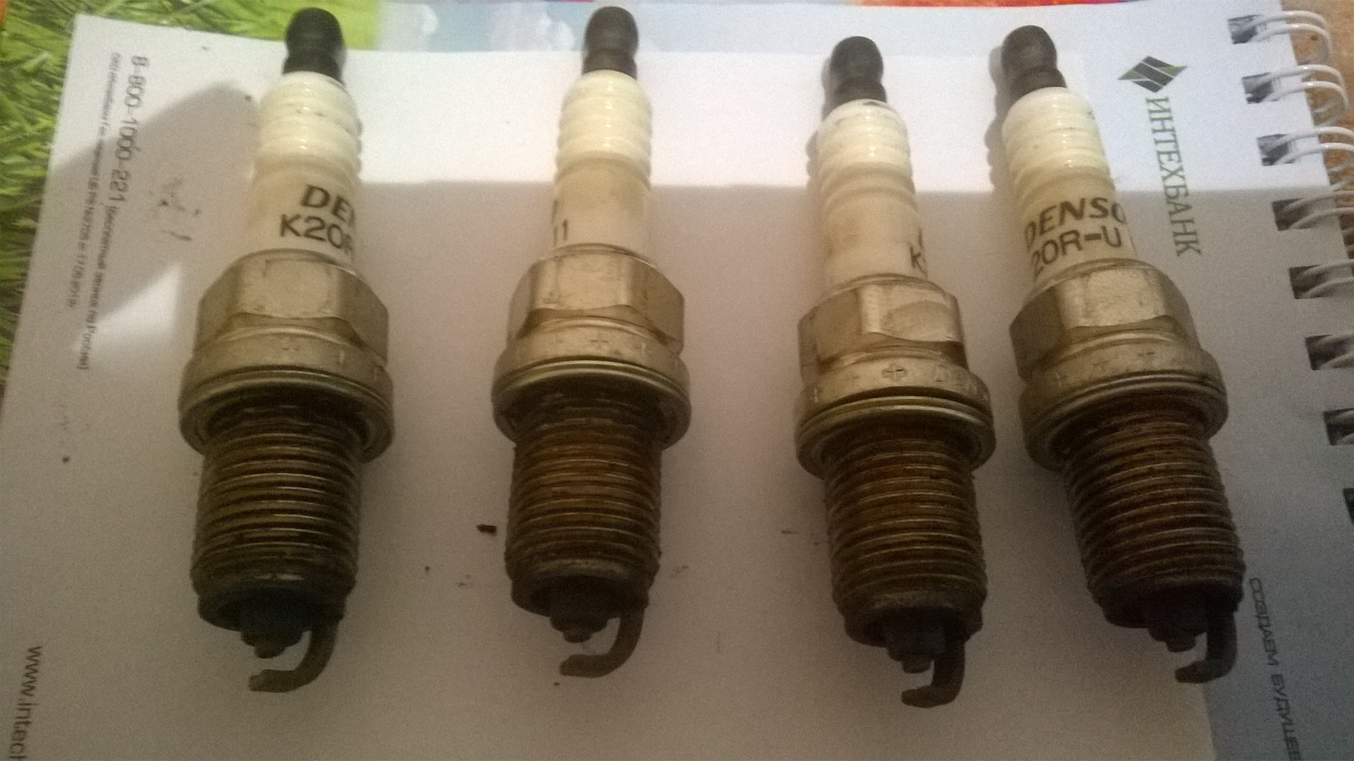

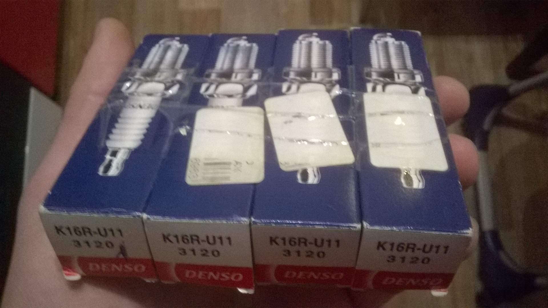

Запчасти на фото: K16RU11

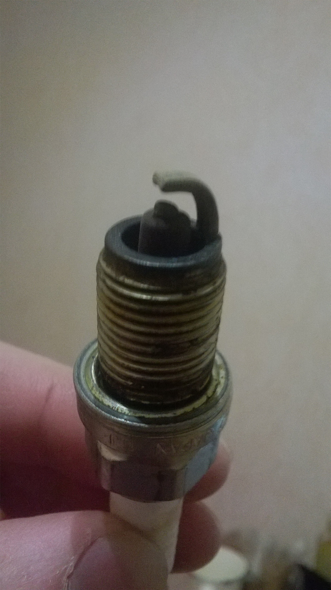

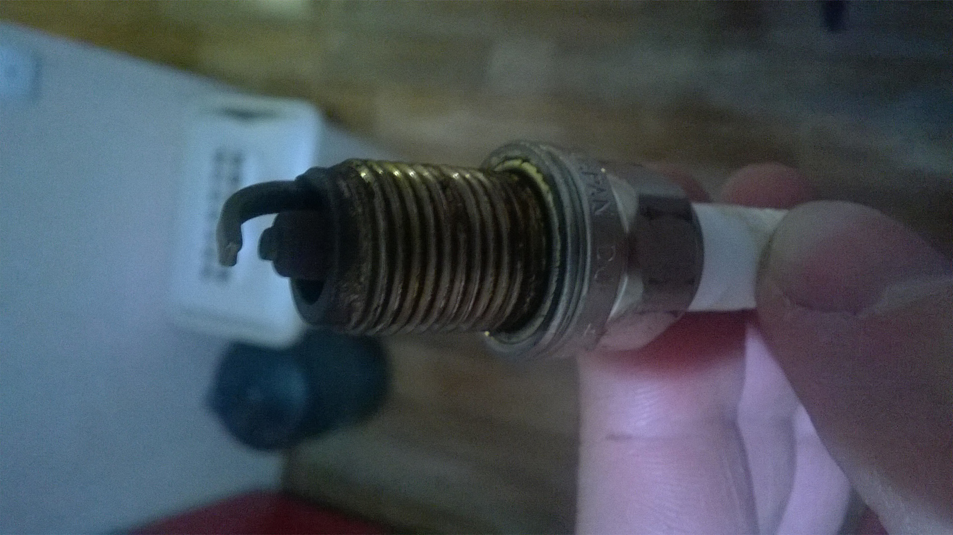

все правильно сделал, что поменял на более горячие свечи. теперь изолятор будет белым, ваш не успевал очищаться ( городских пробок гораздо больше трассы)
а вот то, что за зазором не следил, это плохо, колпачки могло пробить или катушки кончить.
обычные свечи раз в 10 к надо выкручивать и зазор смотреть( и корректировать при необходимости)

Добрый день. У вас на фото К20 а ставите К16. Недавно делал тоже самое только менял К16 на К16, на вид у меня свечи гораздо лучше чем у вас, изолятор беленький. Особых изменений в работе двигателя не обнаружил, просто два года проехал на этих свечах К16R-U11, были подозрения на гуляние оборотов, решил поменять. Удачи.
так какие лучше К-16 или К-20?

для 1.8 1ZZ-FE идут К16
дада, к20 холодные и поэтому черные не чистятся

В мануале рекомендуют 16, по каталогам на наш движок пробивается везде 16)
