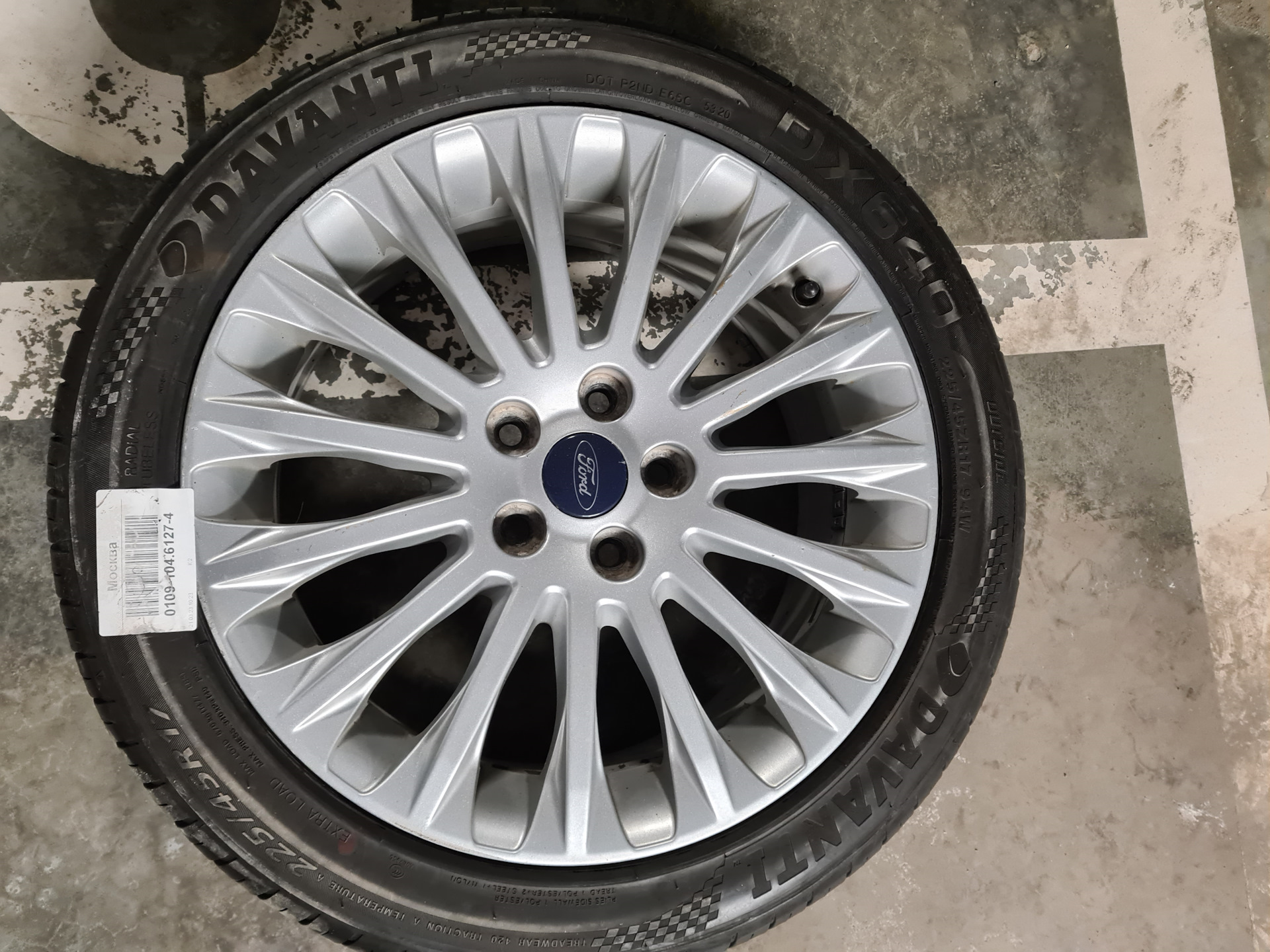

Колёсные гайки для литых дисков ФФ3
FORD 5 114 407
GM 94837389 — отличная альтернатива оригинальным гайкам, как по цене, так и по качеству.
SWAG 50 94 4949
Bimecc CH19

Здравствуйте в Автодоке на Гайки GM-94837389 п шут что это аналог артикула Форд 1678260, а не 5114407 как вы писали выше. У меня родной диск ФФ3 с посадочным отверстием 15мм, подойдут ли Гайки GM-94837389 к ним?
ffclub.ru/post/18259496/
NaLex1975
подойдут

Хотел узнать про гайки GM 94837389. У них длинна 25 мм, а у оригинальных 31 мм. Гайки от GM точно подойдут на ФФ3? Кто пробовал?
