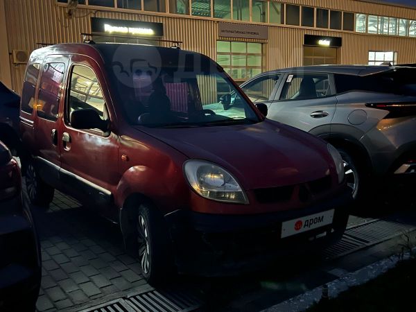

Как я взял шабашку по ремонту Кангу в Питере
Итак вводная
Со слов заказчика машина временами плохо зародилась поэтому он принял решение отрегулировать клапана. Обратился к мастерам которые его заверили что с автомобилями Рено они знакомы и умеют их делать. Авто с сервиса притащили на галстуке.

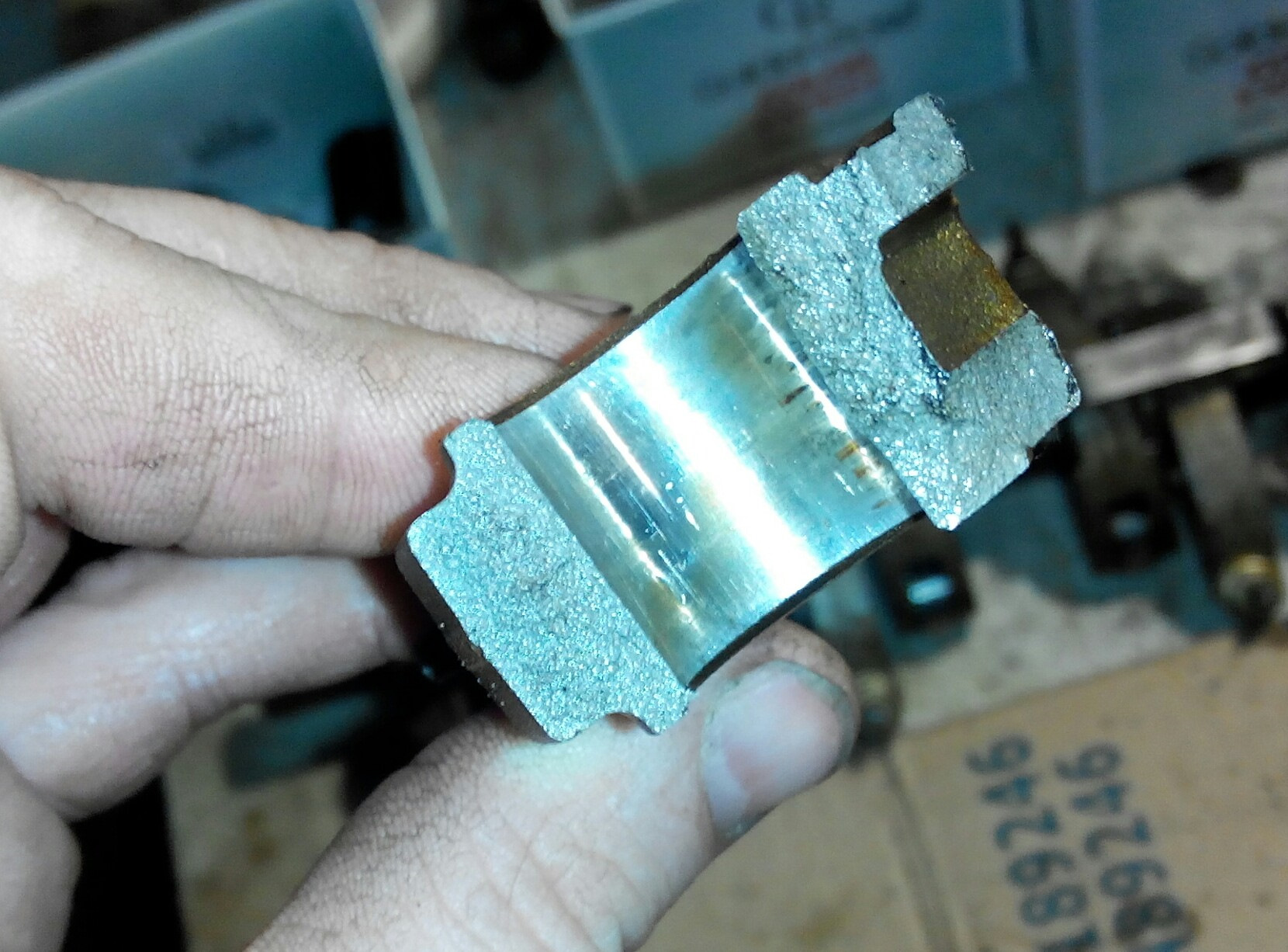

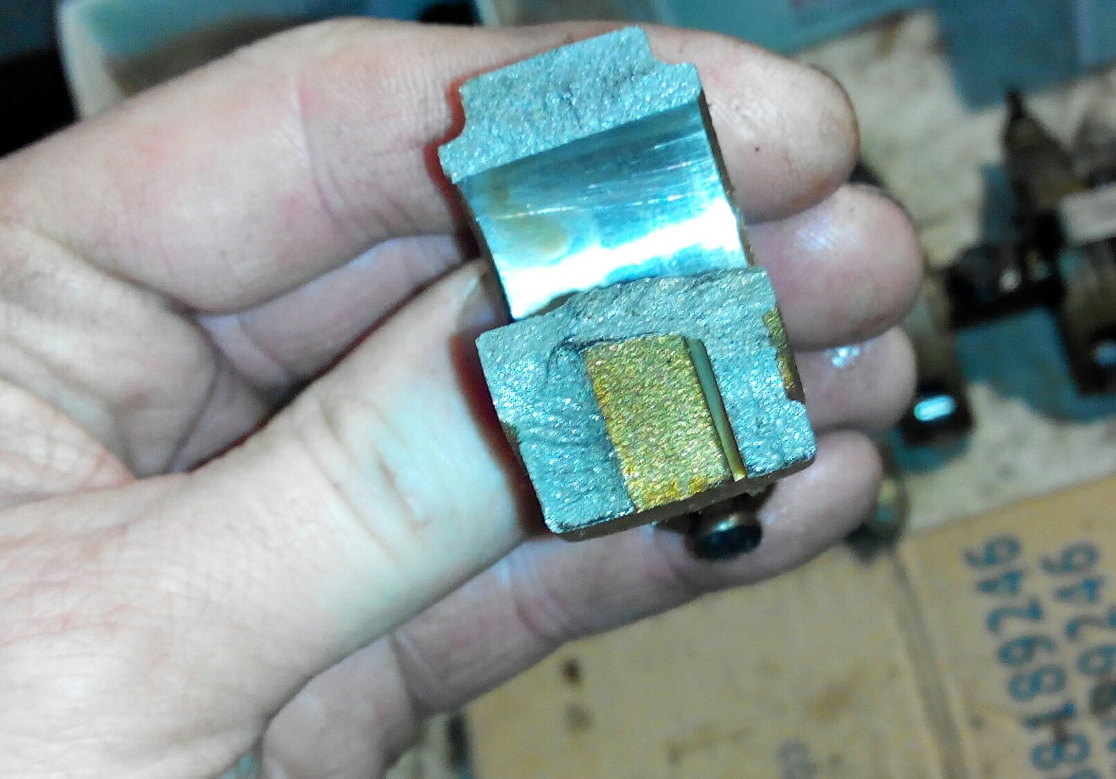

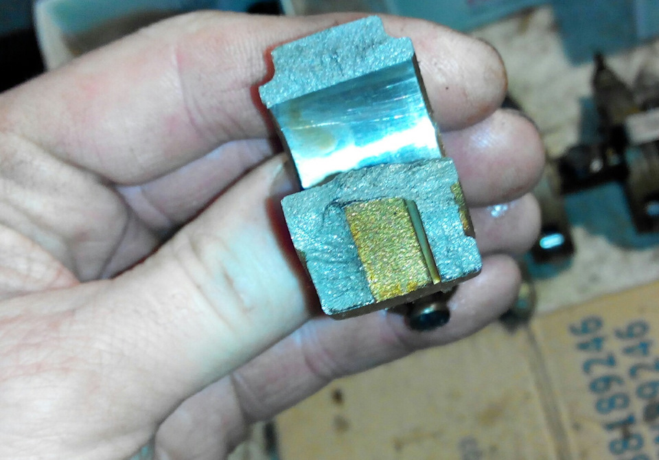

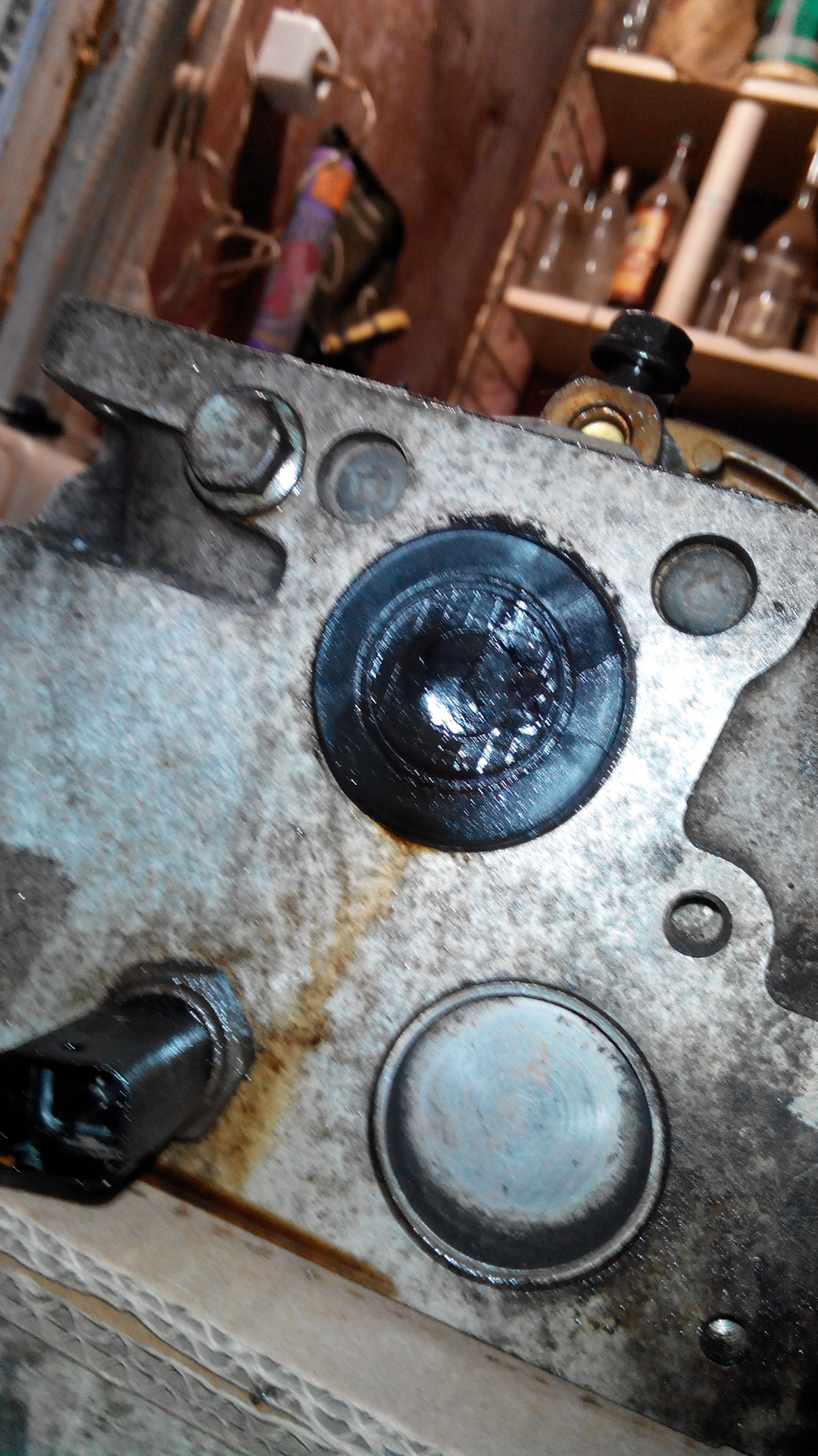

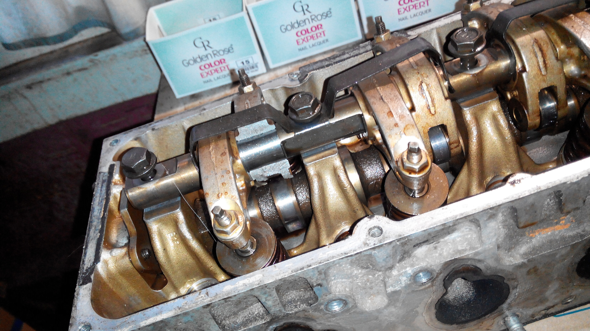

Приперев бошку домой занялся осмотром и разбором. Обнаружил интересную весчь. А именно сломанное коромысло второго горшка?
Мастер который ломал машину сказал при возврате авто что сломалось коромысло тк оно имеет трещину и он за поломку не отвечает.

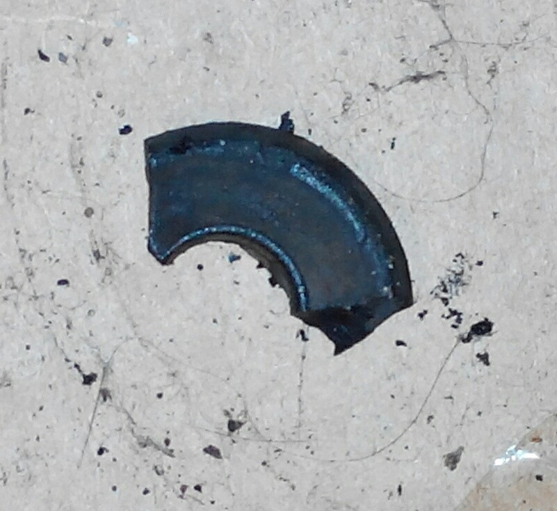

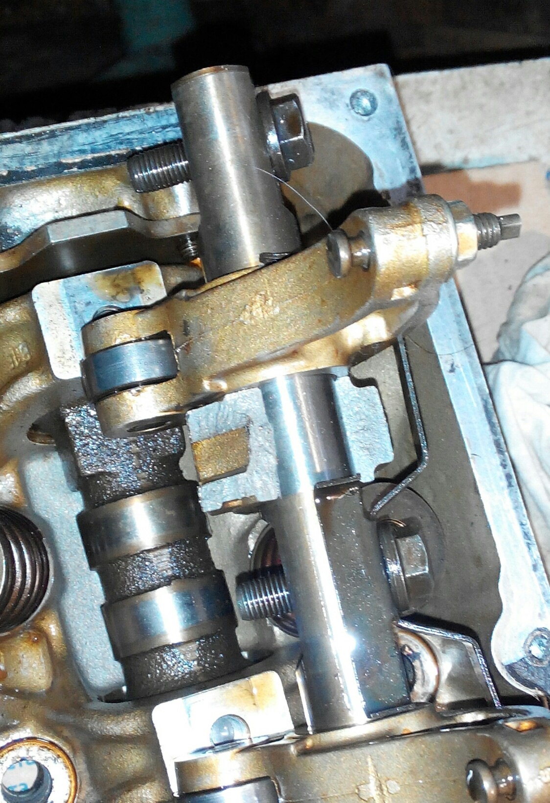

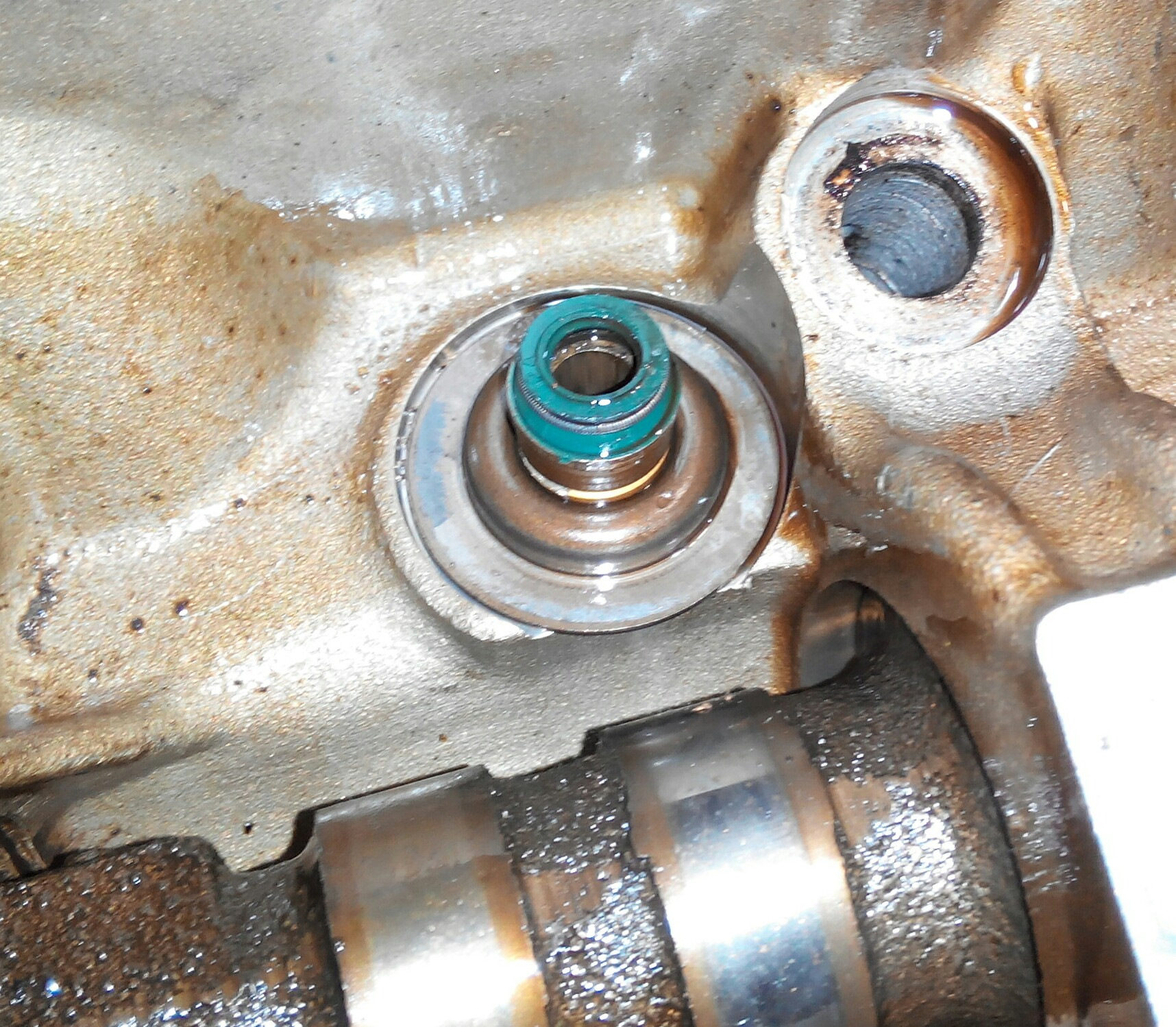

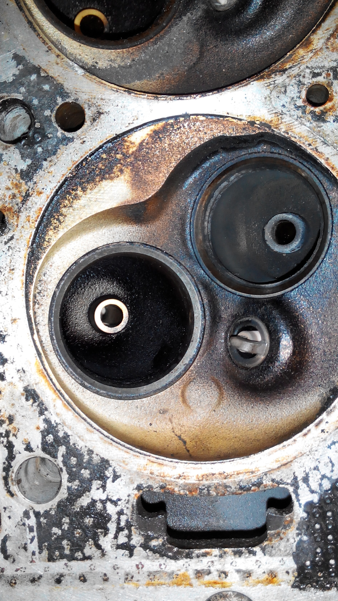

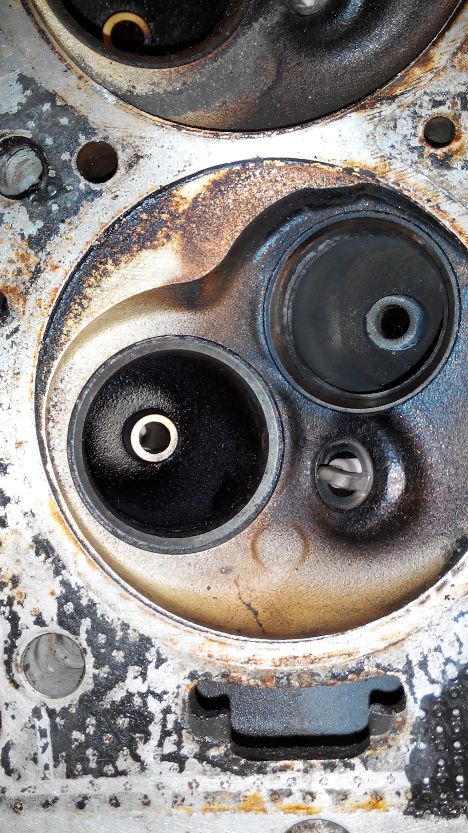

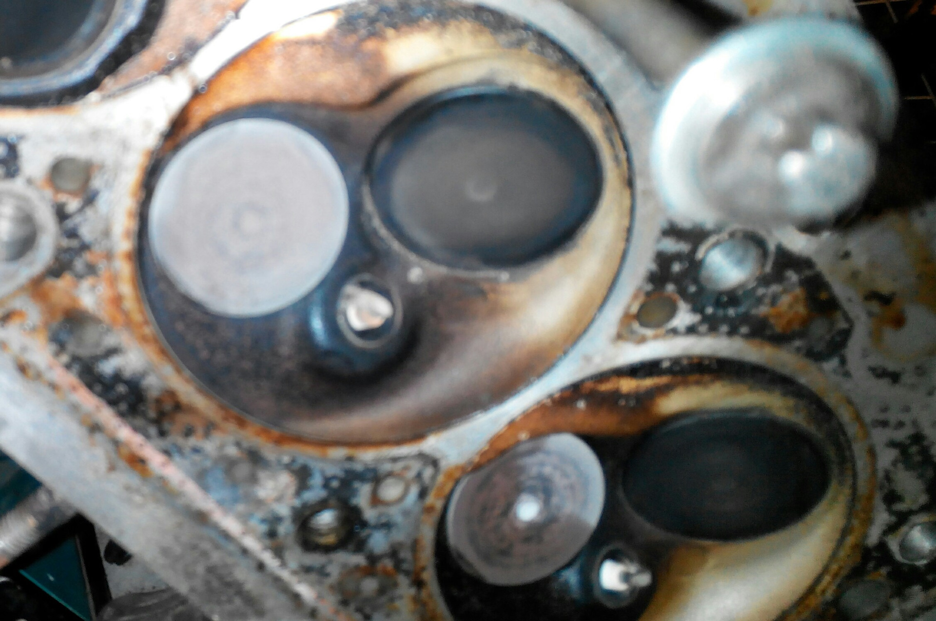

Перевернув бошку проспженных клапанов в седлах не обнаружил. Сидят все правильно. Ещё смутило что зачем то пробита пластиковая заглушка распредвала.
Рссухарил, разобрал.
Седла и фаски клапанов нормальные для такого пробега.
Колпачки мягкие как будто только поставили.
