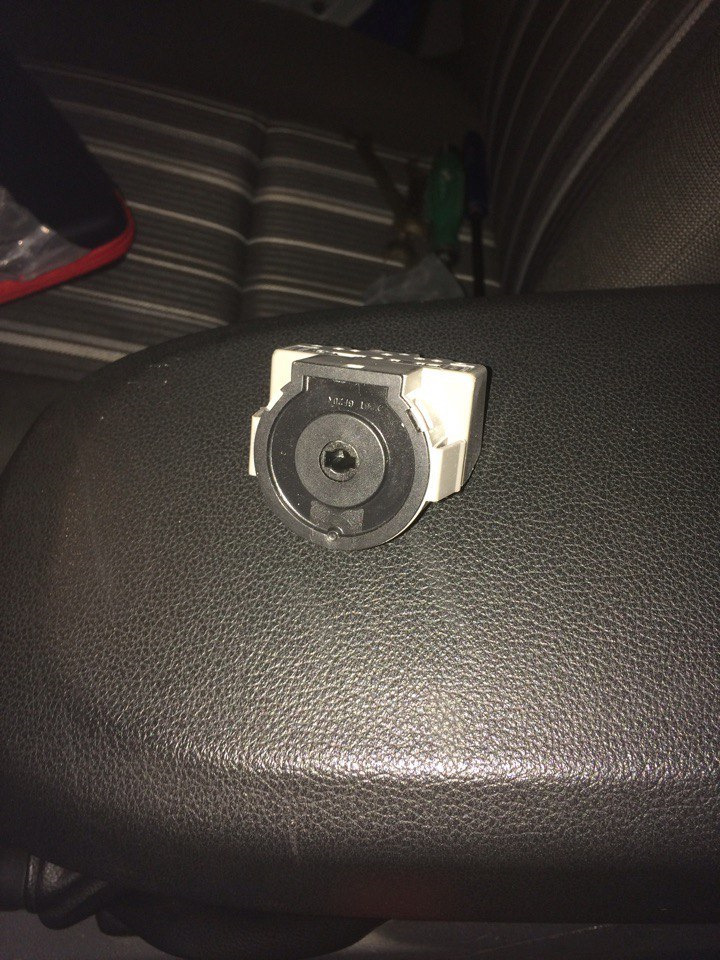

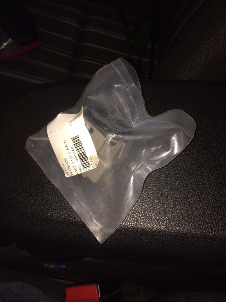

Дальше сел в машину, закинул новую группу на подлокотник
Распаковал)

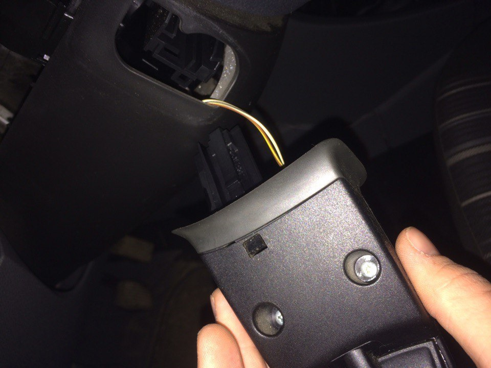

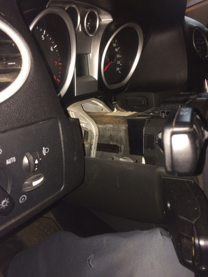

И погнали, первое что нужно снять верхнюю крышку рулевой колонки, на мое удивление она закреплена там ни на что) Просто берется вытягивается на верх у приборного щитка пластмасу, и с верху снимается эта пластинка, она на хлипких защелках, ну в общем трудностей не было, даже без отвертки что б поддеть я ее снял легко)

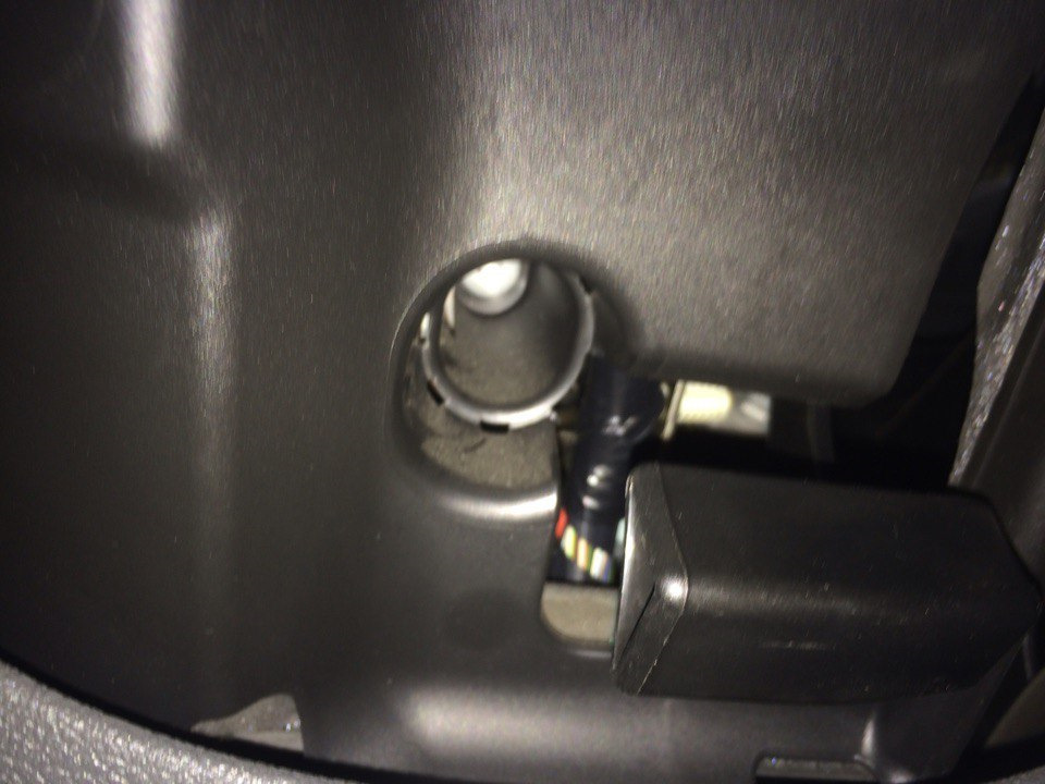

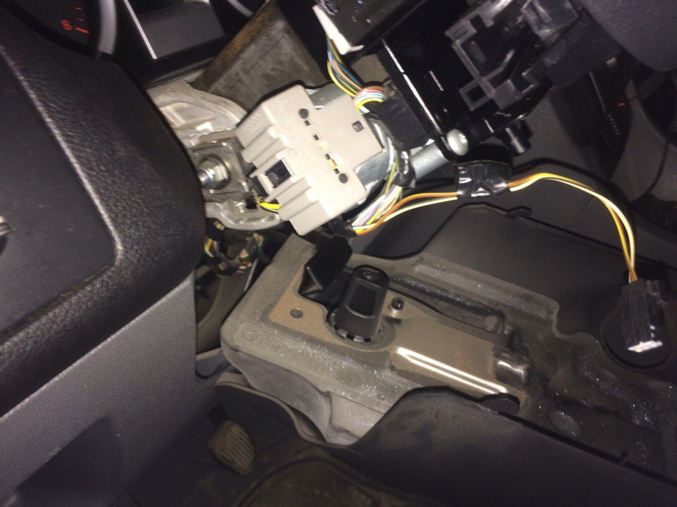

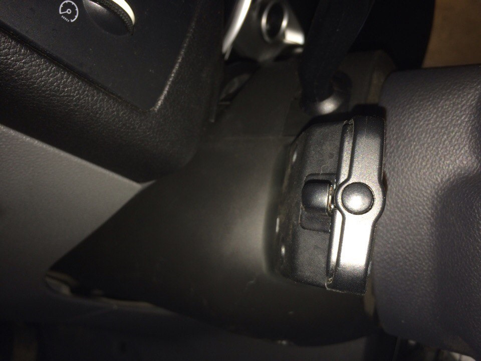

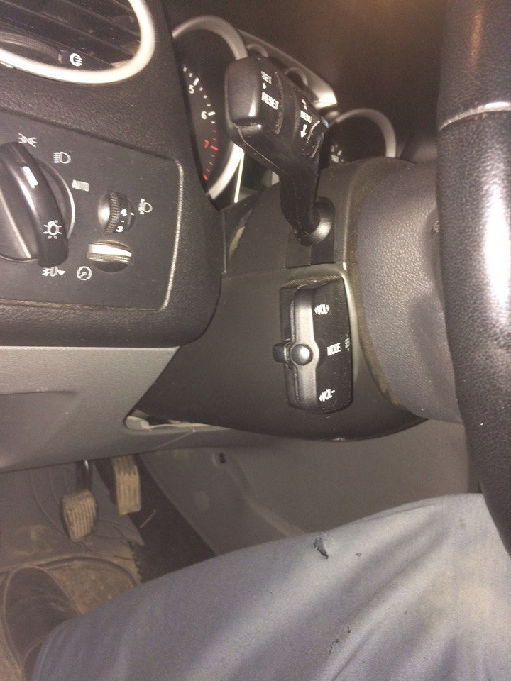

Дальше нужно было снять вот этот джойстик
Методом тыка, я понял что на нем с задней стороны есть шмычек, нажимаешь на него и джойстик сам выезжает наружу немного, ну а дальше просто потянуть)
Вот на фото видно квадратное отверстие, туда надо и тыкать)))

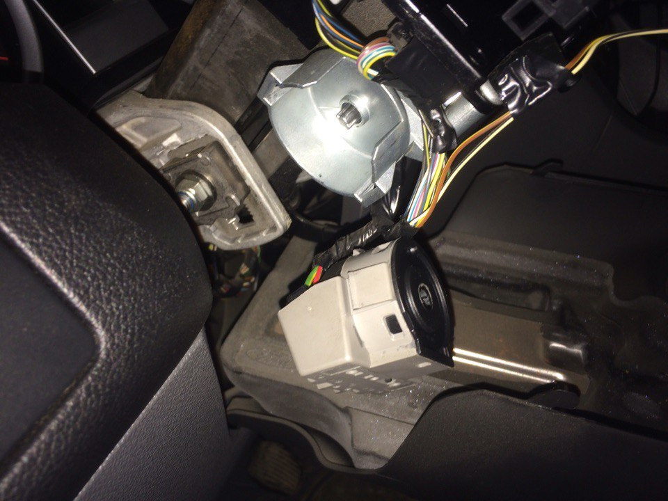

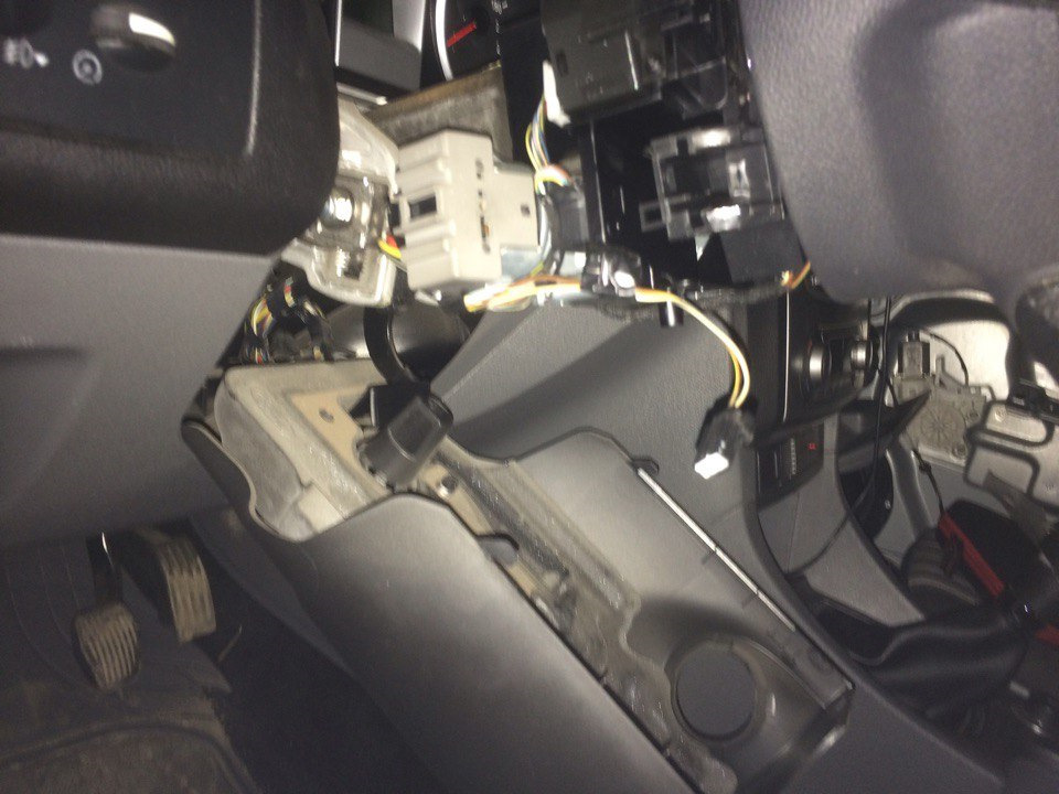

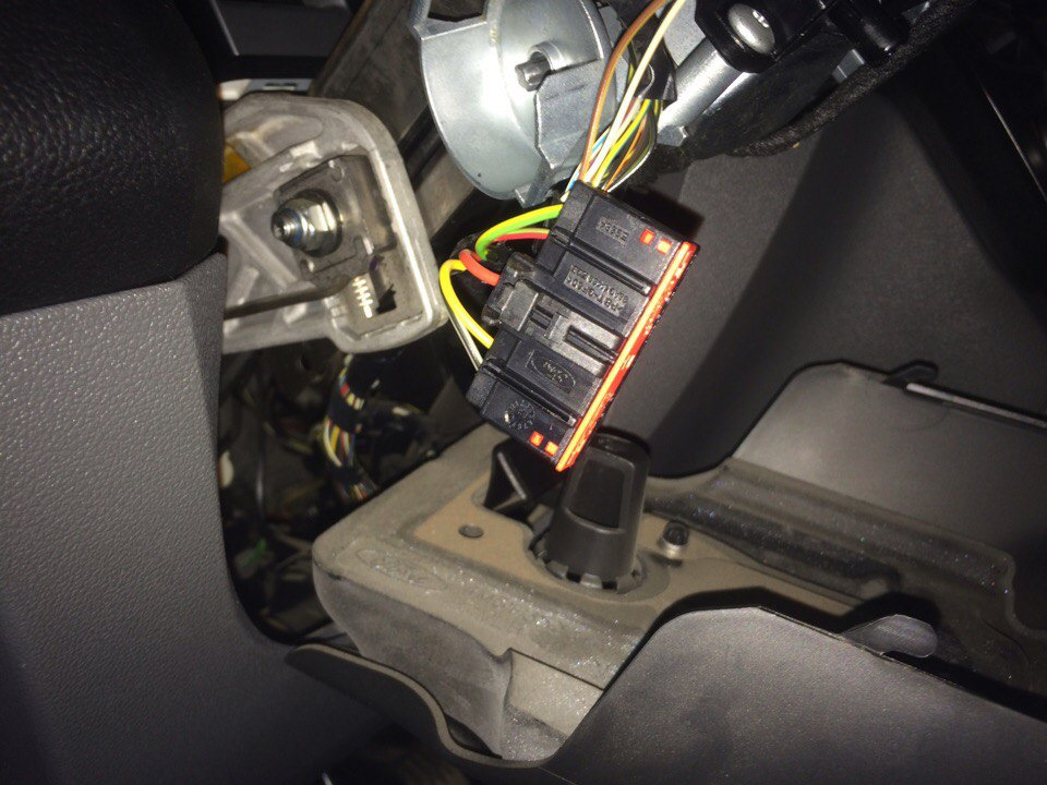

Дальше проводку, просто вынимается

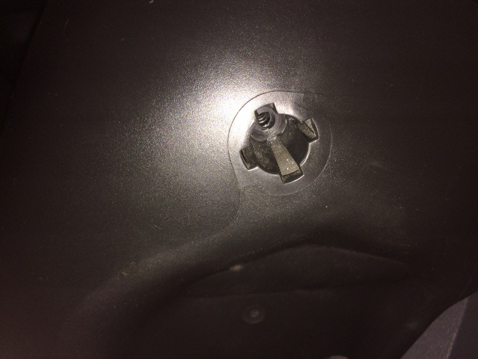

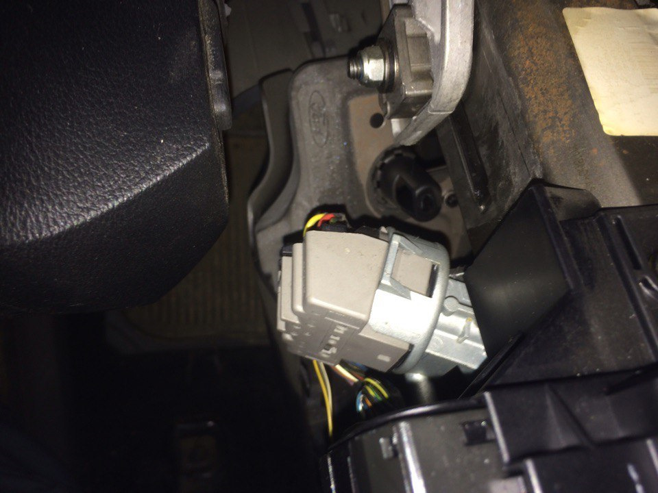

Болт сразу с низу под рулем на звездочку, размер не помню
И в конце возле рычага настройки рулевой колонки
Ну и в принципе все, она легко должна тоже снятся

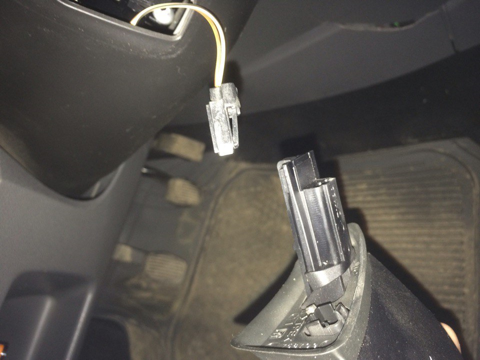

И вот наш красавец, серого цвета, его снять в принципе тоже труда не составило, по сторонам защелки
Просто вынимается от туда
И снимается штекер, немного туго но возможно)

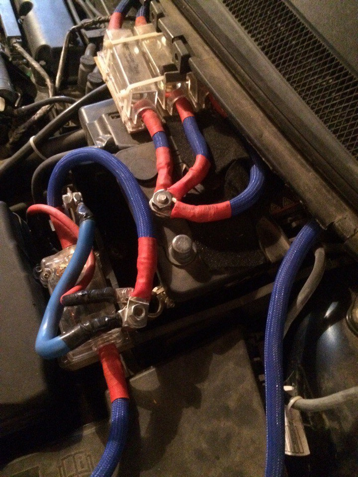

Такая же проблема появилась после установки музыки (((
