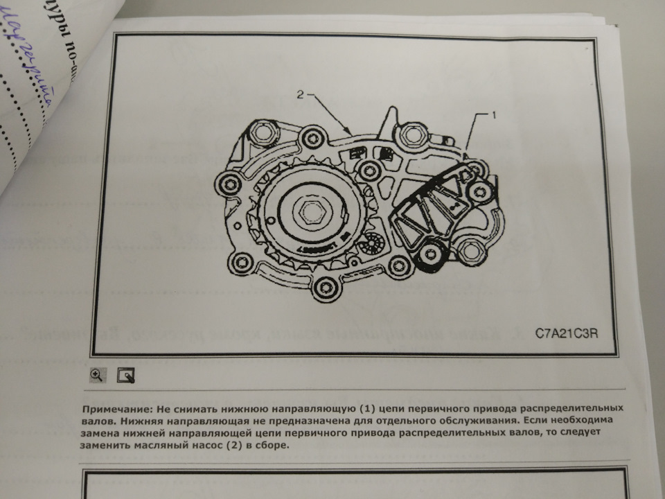

Драсти, скажите пожалуйста, вот в мануале написанно что первые 2 цепи ставить по одной метке на звезде коленвала, потом нужно прокрутить коленвал до второй метки на корпусе маслонасоса(метка под башмаком натяжителя цепи коленвала). Вы так же делали? Или установили всё цепи за 1 заход?
Я разбирал и ставил все цепи без вращения распредвалов и коленвала.
Перед разбором и в процессе нижняя звездочка стояла как на предпоследней фото, там видно и метку на звёздочке и на корпусе маслонасоса.
А фиксаторов распредвалов не делали? Можно без них обойтись?
Распредвалы не фиксировал, они и так никуда не убегают. Даже если и убегут после снятия цепи, можно ключом назад вернуть и накинуть цепь.

Приветствую! Подскажите, пожалуйста, в мануале написано что правый башмак(который крепится к масленному насосу) менять нельзя, но в комплекте cloyes он приехал. Меняли? Нет ли там подводных камней?
Я менял и этот башмак. Не помню что бы были сложности с его заменой.

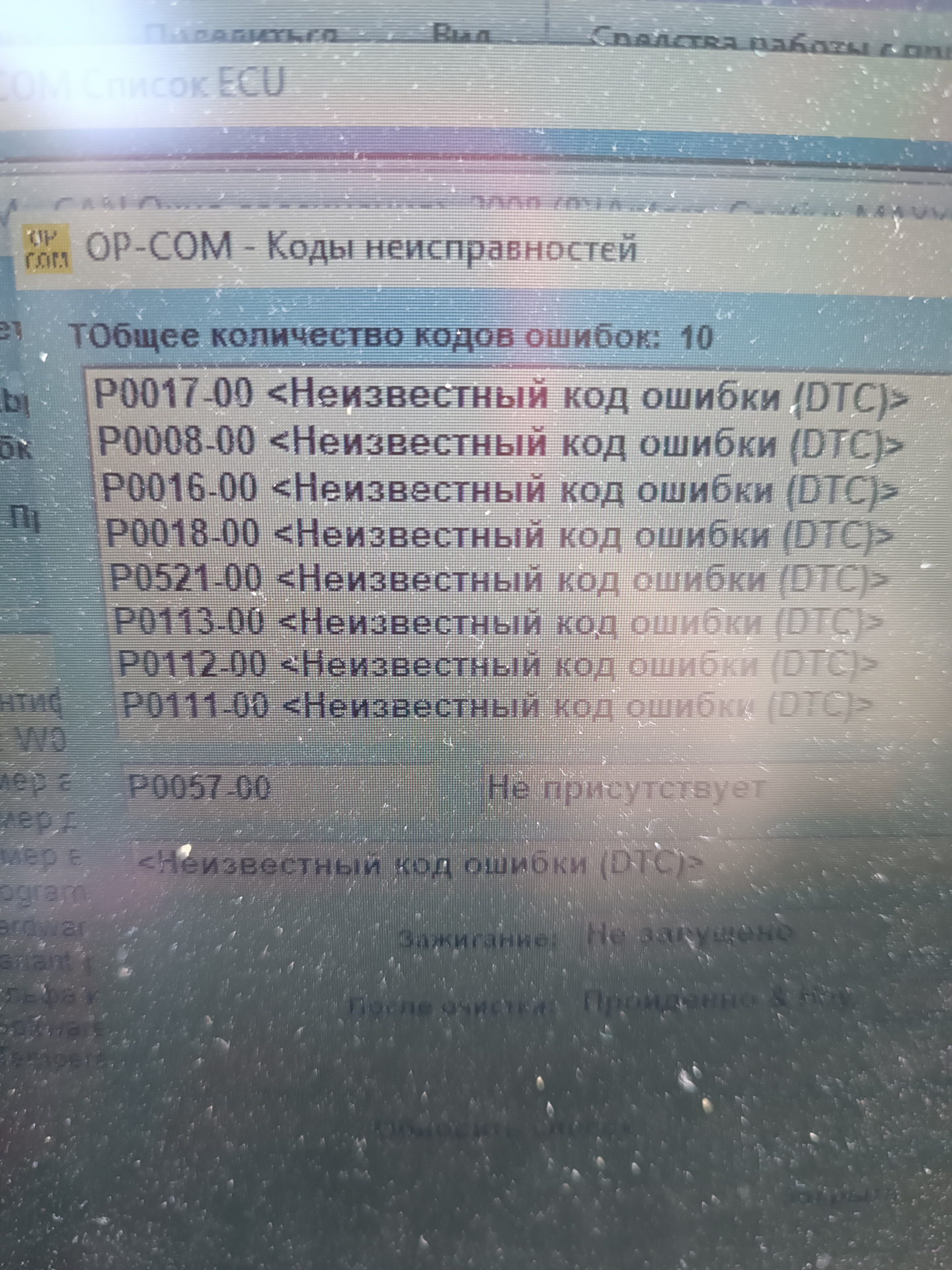

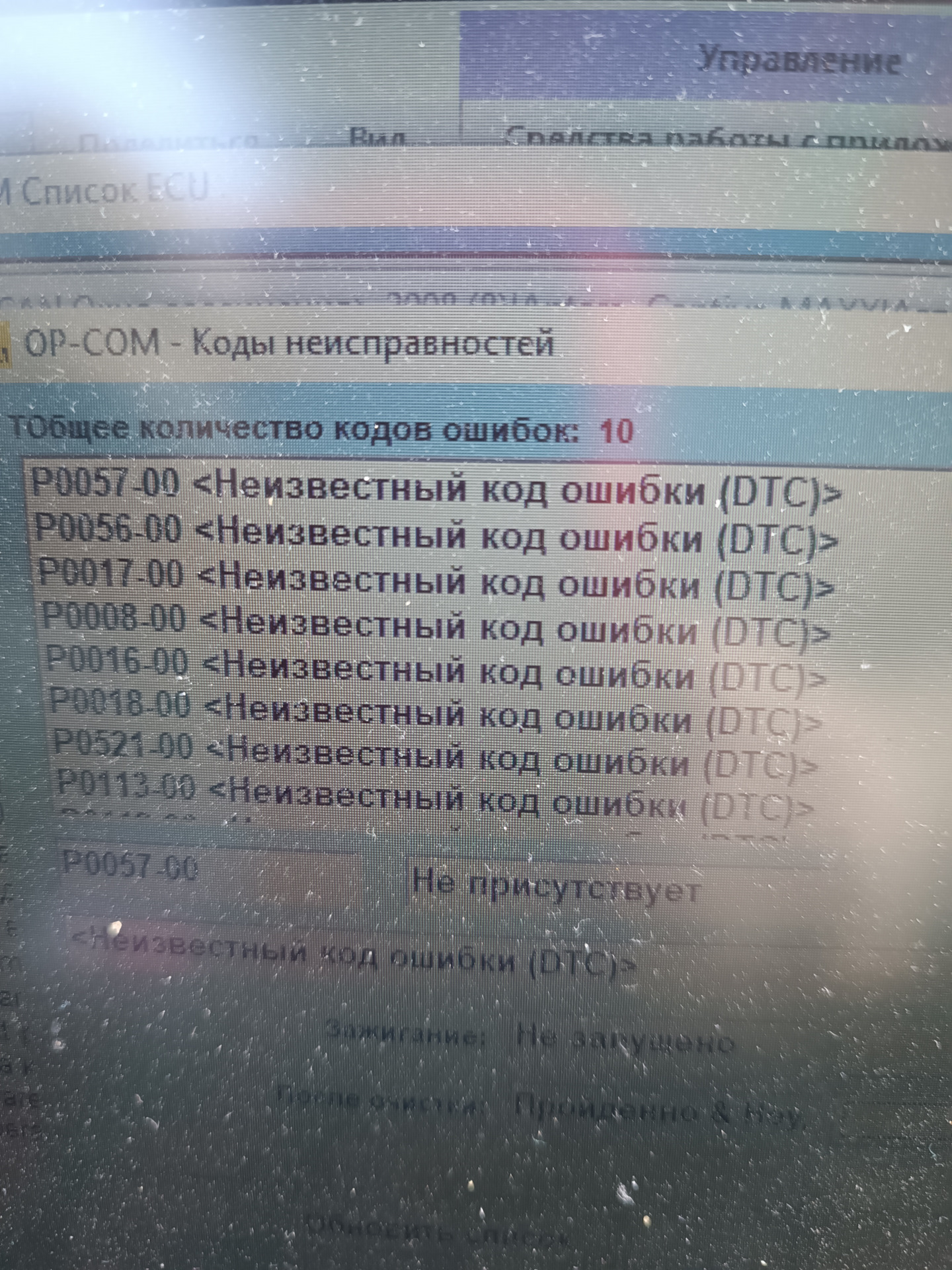

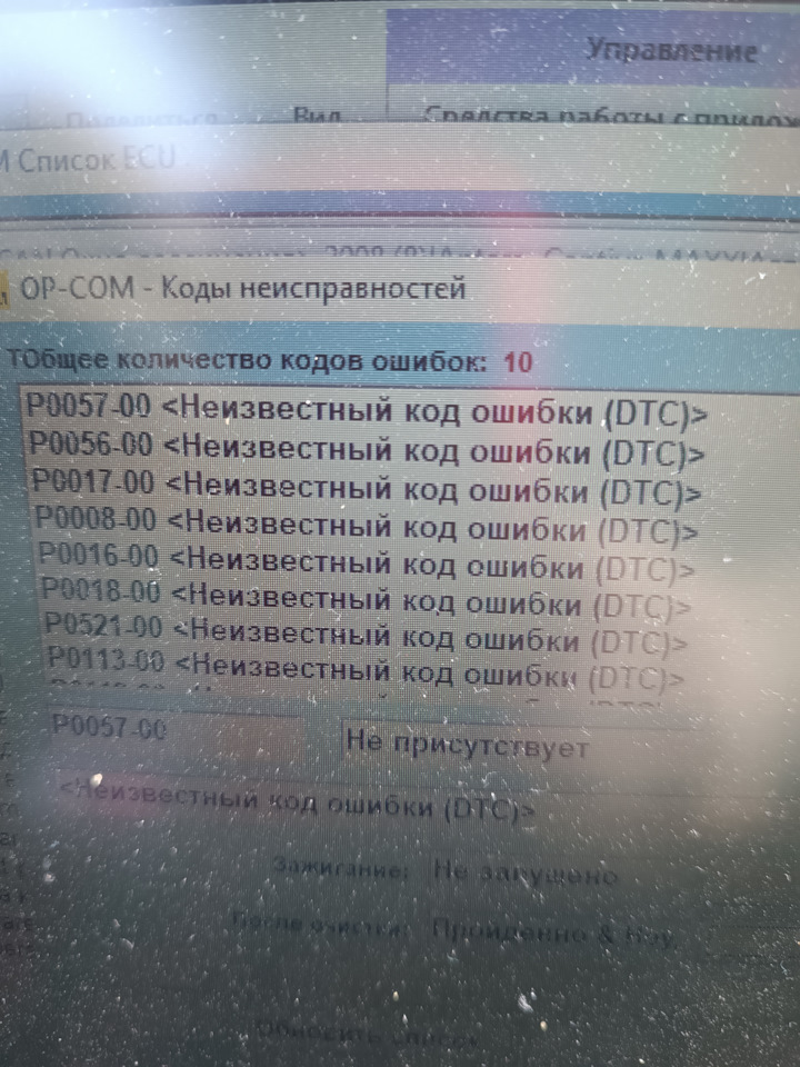

Добрый день. Тоже с Новосибирска столкнулся с проблемой. Двигатель 3.2, 2010 год выпуска, пробег 130. Вылетел чек двигателя. Заехал на диагностику прибор TECH-2 показал ошибка P0018 и P0017. Рекомендации: Заменить цепи ГРМ. Хотел задать пару вопросов где покупали набор ГРМ от Cloyes 9-0753S? И второй вопрос правильно ли я понял что необходимо купить еще 2 прокладки помпы (12593045/12576326), прокладки под обе крышки клапанов (12595107/12595106), сальник коленвала — 1 шт (12608750)? По набору ГРМ от Cloyes 9-0753S www.clubcaptiva.ru/forum/…topic.php?p=222263#222263 Иван2891 (хвк сервис) утверждает что он не требует внимание только оригинал мол все нужно покупать поэлементно, как текущая эксплуатация?
Пробег после ремонта около 6000. Пока всё нормально по ГРМ. Набор заказывал из США через ebay.com . Иван думаю когда говорил про данный набор перепутал его с другим. Есть ещё похожий набор и он дешевле. А про cloyes Василий korsp.ru подтвердил что производитель на хорошем счету.

А метки как выставлял, если они там есть?
Есть конечно. По книжке и выставлял. Вкратце:
На первой головке (ближе к салону) риски на цепи совмещал с метками возле букв "R" на шестернях распредвалов. На второй головке с метками возле букв "L". На промежуточных шестернях заштрихованные звенья верхних цепей ставятся напротив отверстия в шестерне. Нижняя цепь имеет 3 метки через равное расстояние друг от друга. Там на всех трёх (нижняя и две промежуточных) шестернях по одной метке.
