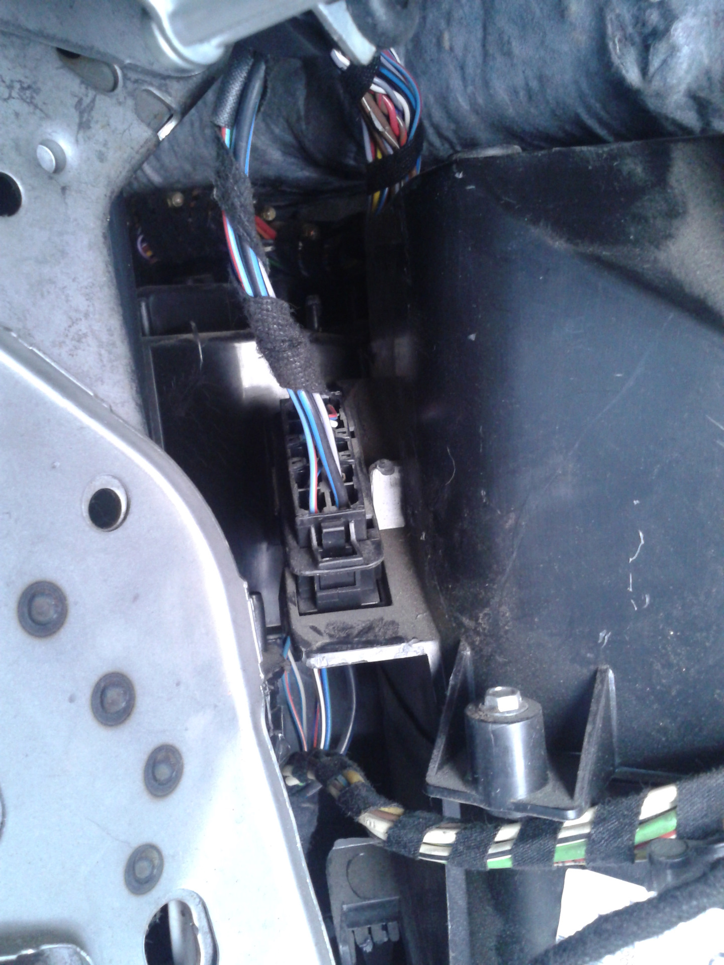

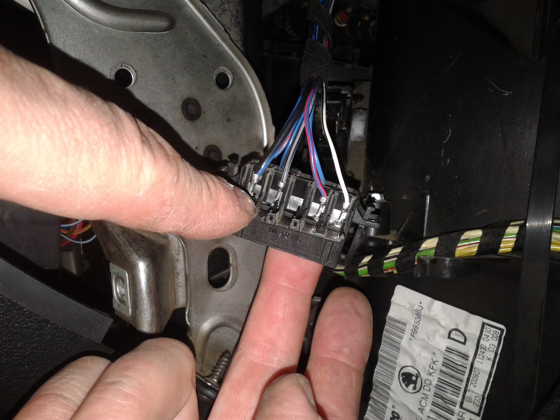

Вообщем надоело это долгое прогревание и по совету многих владельцев авто с двигателями bfq решил поменять два контакта на разъёме блока управления температурой.Снимаем бардачок, скидываем фишку подсветки, отсоединяем разъём(слева), отсоединяем замок на разъёме(20 минут дёргал за провода с закрытым замком пока не дошло что он отщёлкивается)вытаскиваем 7 и 9 пин и меняем их местами.Вот в принципе и всё.

Читаю про bfq и никак понять не могу, они с avu идентичные, даже мануал из ельзы один для них и там четко, черным по белому написано, температура открытия термостата зависит от нагрузки на двигатель, ступени скорости вентилятора и положения регулятора отопителя. При положении минимум температура открытия термостата по-моему 109 градусов, в промежуточных положениях 104, 97. А при положении максимум 94,5 градусов. Дак вот я к чему, у меня авто при прогреве с автозапуска за 20 минут прогревается до 90 градусов и печка на хх стоит и дует теплым, в салоне тепло при -18 за бортом. Если не греть долго, 5 минут греем, то через 2 км пути температура 70-80 и печка дует теплым. Либо на bfq что то намудрили, либо термостат дохлый. Ступени открытия термостата можно посмотреть vag com 130 группа 2 блок — требуемая температура.
Все верно. Вы поехали, вентиль открылся на патрубке печки. Там стоит электромагнитный клапан и шланг ведёт к ваккумника, по-моему. Почему-то никто не разбирался в принципе работы отопителя)
Этот клапан стоит только на аву и закрывается он только в одном случае — положение регулятора отопителя на холодном воздухе и машина заведена. Во всех остальных и случаях этот клапан открыт.

Вентиль на этих моторах открывается в режиме нагрузки на двигатель посредством электромагнитного клапана и ваккумника.
