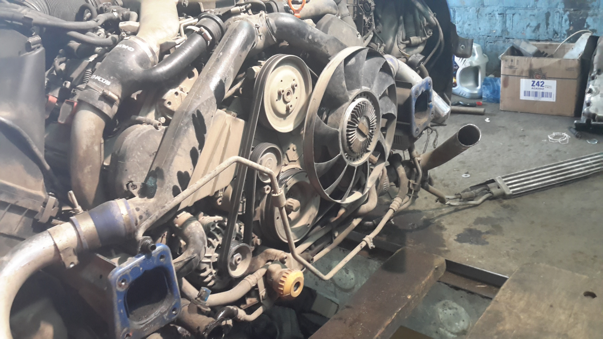

Визкомуфта и вентилятор
После разборки морды нашелся сюрприз. Нашлась течь антифриза которая еще в Рязани в день покупки авто вылезла, но потом пропала и до самой Астрахани больше не появлялась.
Треснула крышка термостата. Замена
Обнаружен был не равномерный износ обводного ремня, причина оказалась в натяжителе . Заказ .
Замена ремня и самого натяжителя вместе с роликом.
Ну и замена антифриза.
Извиняюсь фоток мало. Когда делаешь особо не до фотосессии.
