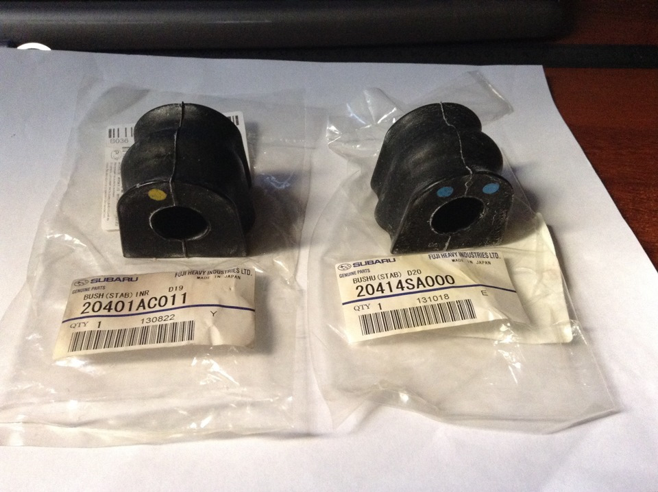

На днях наконец то решил время заняться ходовкой, а именно замены требовали втулки стабилизаторов. Запчасти были заказаны давно, и давно уже пришли и валялись в машине. В общем задрал машину на подъемнике и приступил к процессу. Так вот, с задними проблем не возникло, все меняется за 5 минут, а вот с передними пришлось повозиться. Чтобы снять скобу втулки приходится откручивать и приотпускать так называемый рычаг, который крепится к кузову и спереди к телевизору. В итоге теперь в машине тишина при проезде неровностей, стуки были ужасные.
