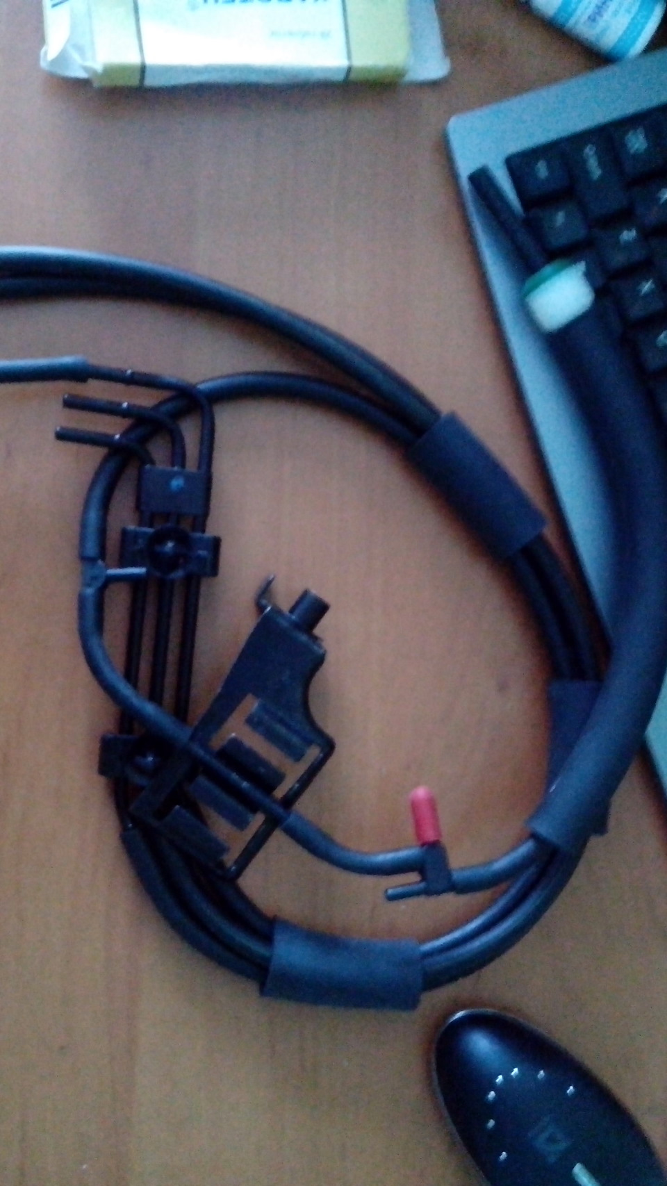

1. Начал я с датчика, что на редукторе переднем находится, заказал контракт, как пришел заменил, не помогло(могу сказать мысль изначально не верна, если он не оборван то 99,9% что он жив)

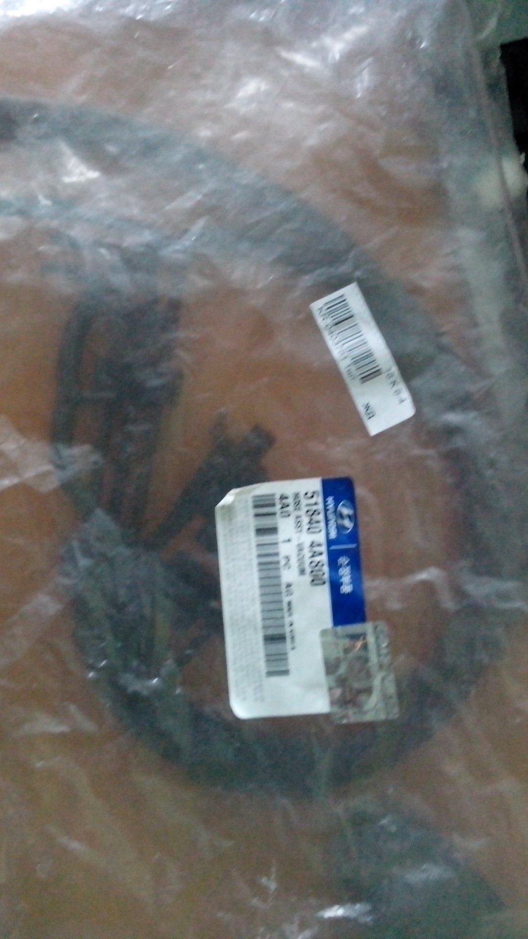

2. Вторым этапом я замерил сопротивление родных электромагнитных клапанов, на тот момент один показал выше сопротивление чем второй, заказал от Хендай 51840-4A800, как только пришли в январские морозы полез менять, на тот момент без ямы подгоняемый морозом, справился часов за 4, долго конечно, на тот момент не понимал, что и где как лучше откручивать и отсоединять. Да и с самой пластины снимал и переставлял клапана, так как пластина хендай отличалась от родной.

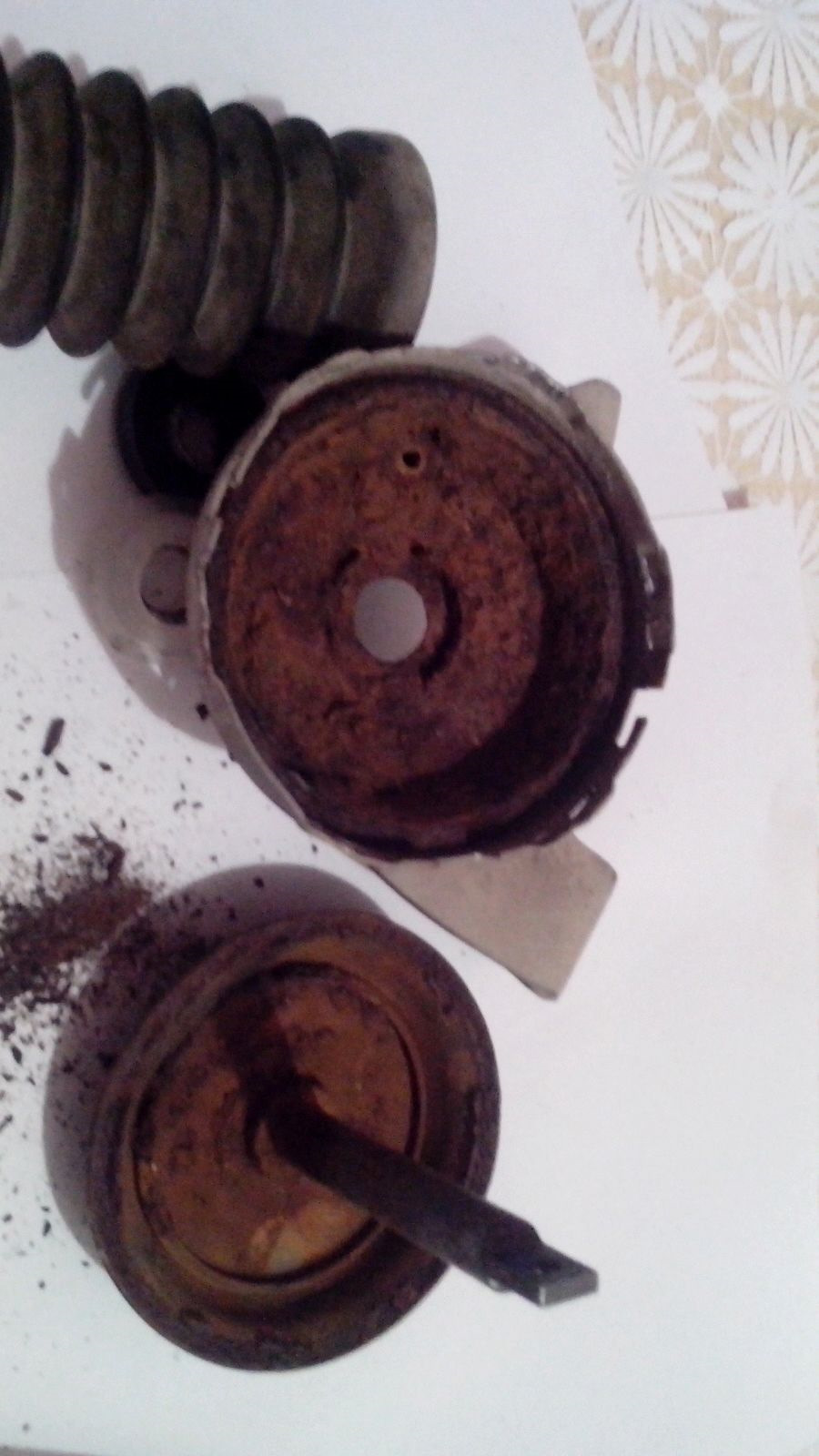

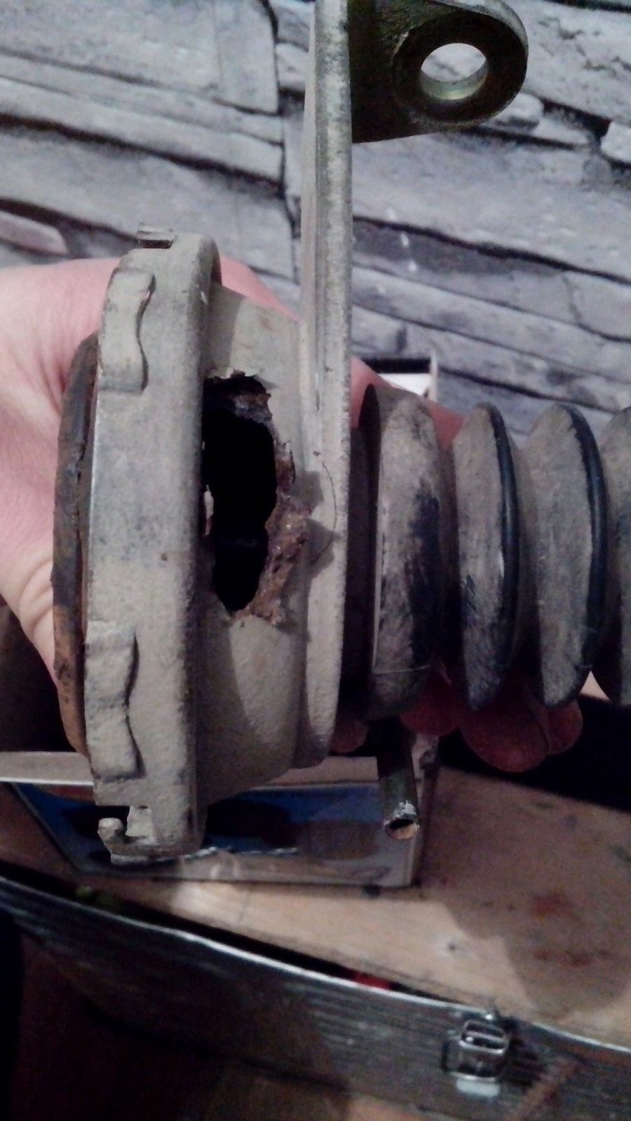

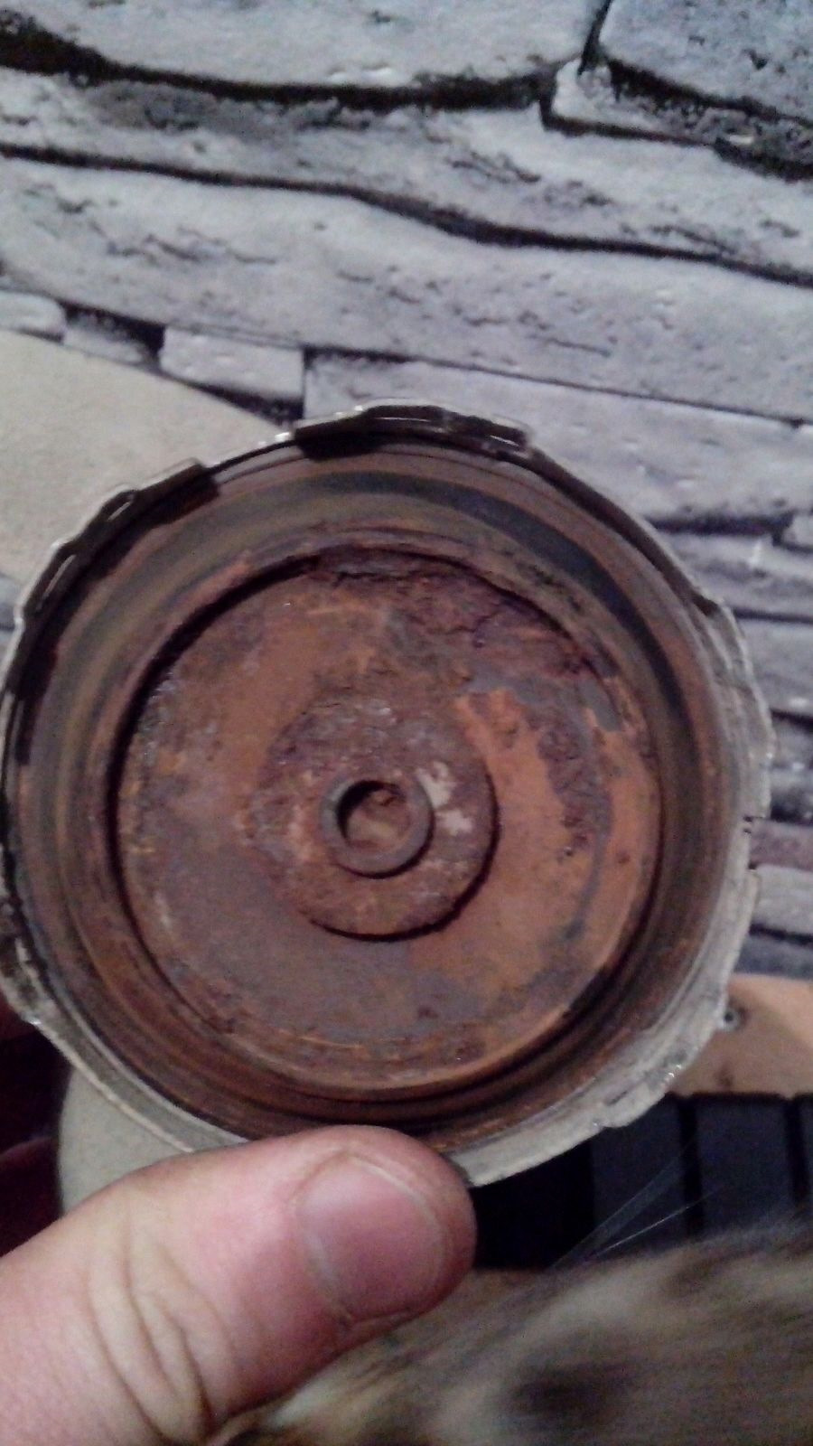

В начале все заработало и сразу же почти все вернулось на круги свои. Мысль сразу появилась проверить пневмопивод переднего редуктора, с виду он был целый. НО… фото ниже…
В сердцах махнул на все это, оставив до лета эту проблему с поиском вакумника муфты.
Нашел контракт со сломанной трубкой на пластиковой крышке, купил заменил, поставил. Но чуда не свершилось.

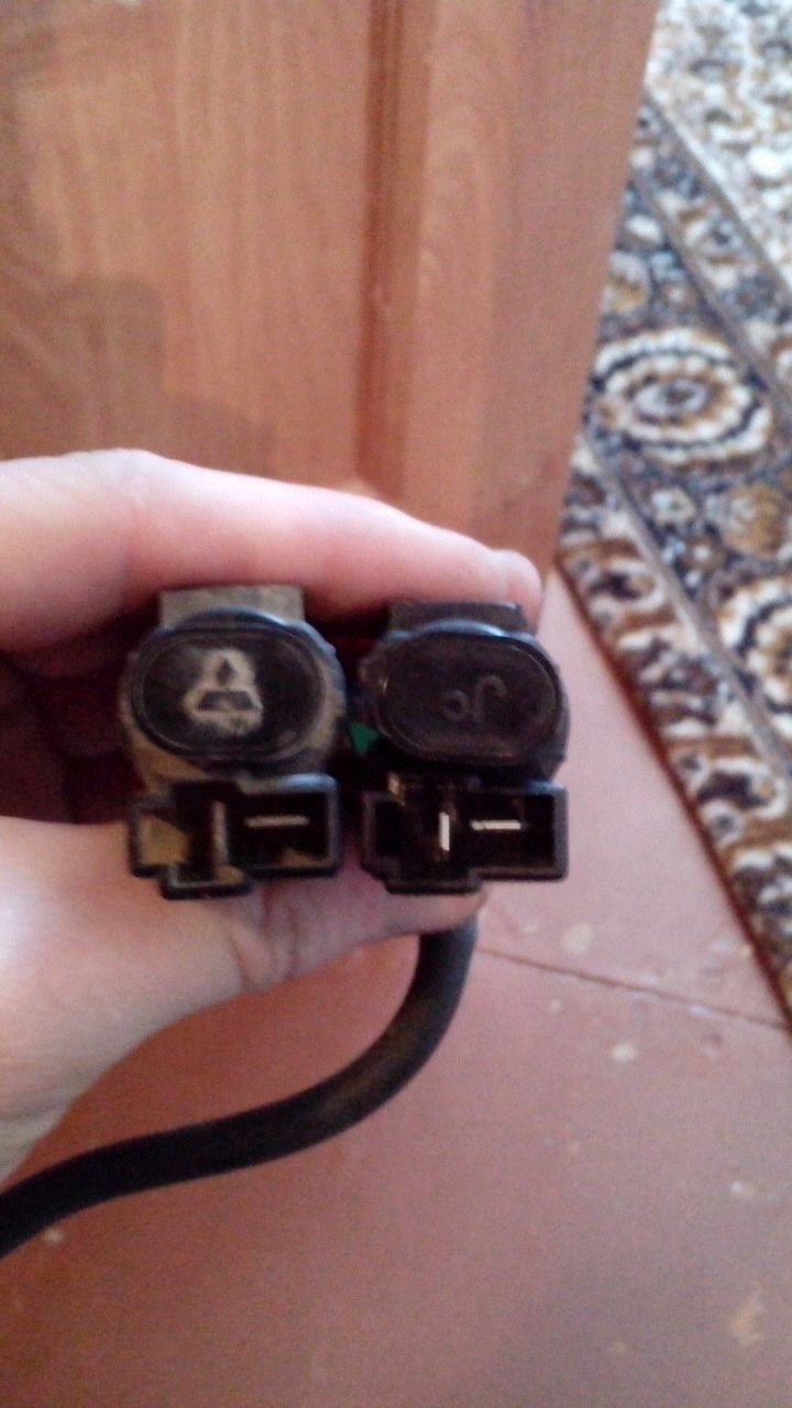

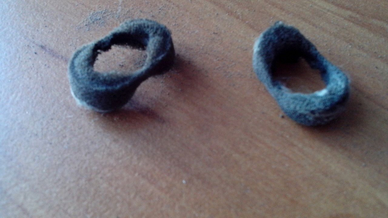

3. и в заключении после общения с Олегом, и который написал, что проверял клапана путем просто подсоединения проводов к акаму и прислушивании щелкает или нет, проверил старые, родные которые сменил, понял, что один совсем не реагирует, второй еле еле, расковырял крышечку на фильтратах клапанов достал оттуда грязные мочалки, задумался, что делать дальше.

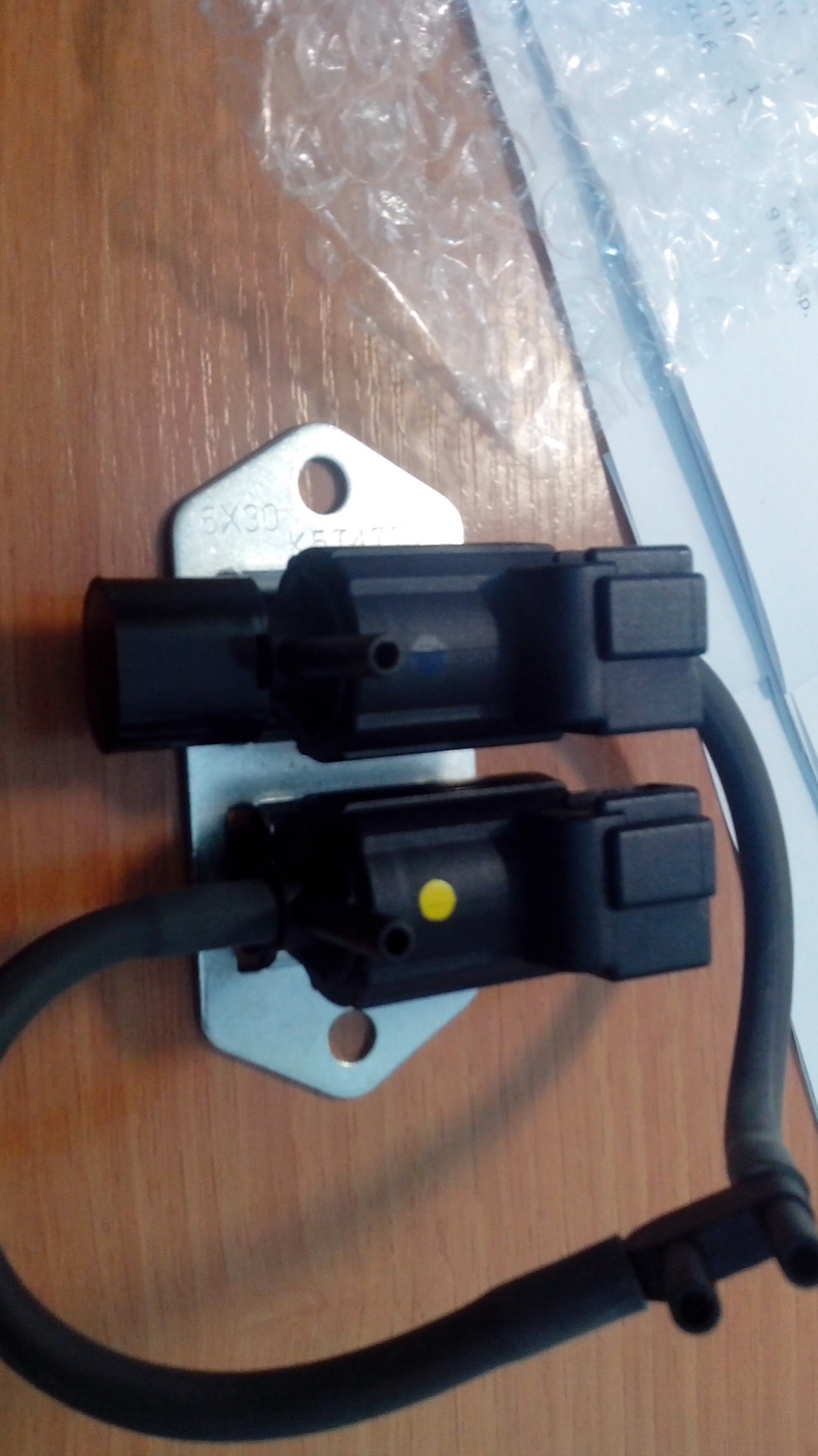

По гуглив инет на тему продажи клапанов контракт, наткнулся на продажу от клапанов от страны поднебесной на алиэкспресс за 900 с копейками наших. Заказал, ждал долгое время, но это уже дело привычки учитывая нашу отдаленность.

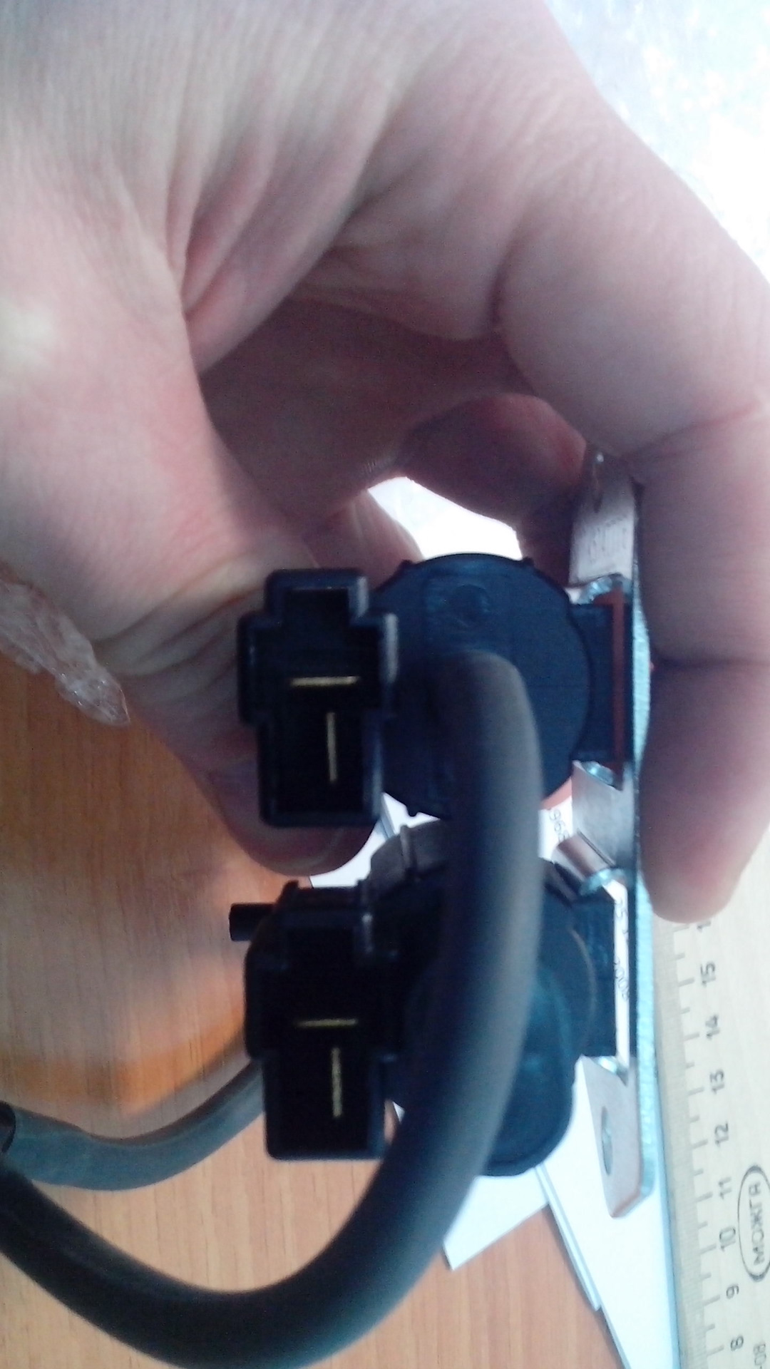

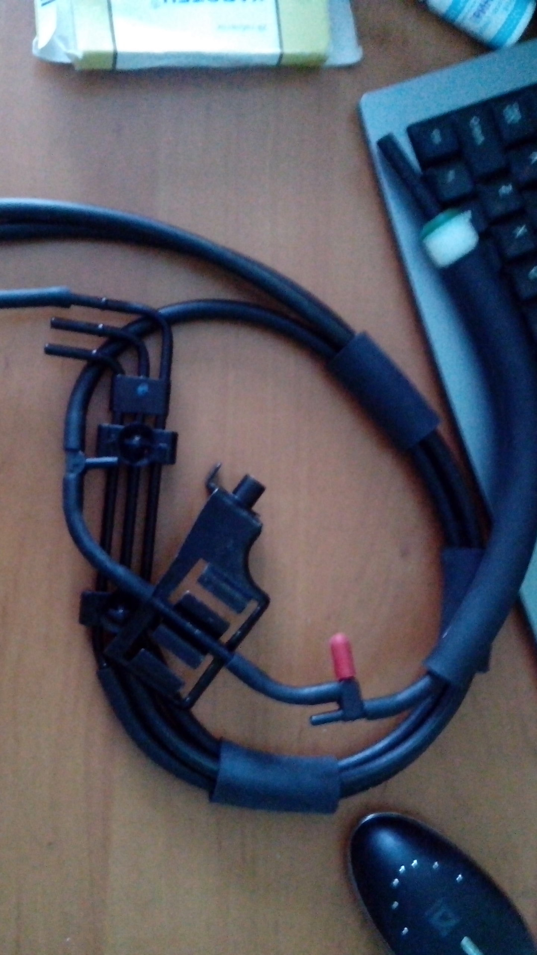

Пришедшие внешне ни чем не отличались от оригинала, только знак митсу отсутствовал и в верхняя разветвляющая трубка была не много по другому сделана.
Поехал в гараж к родственнику, и там за часа 1,5-2 заменил клапана. ИИИИ… Да Да Да провернув зажигание и заведя машину я увидел это долгожданное не мигание Лампочек переднего привода. На данный момент всего проездил пару дней, но все работает.

На по следок еще, обратите внимание какие фишки подключения клапанов у Вас, они бывают разные) Всем удачи в решении подобной проблемы)

кто знает …напишите номера этих клапанов пожалуйста
913,74 руб. 31%СКИДКА | Электромагнитный переключатель MB620532 K5T47776 для Mitsubishi Pajero L200 L300 V43 V44 V45 K74T V73 V75 94-07 MR430381 MB937731
a.aliexpress.com/_ATv43J вот например с Али, хендаевские номера эти Запчасти: 51840-4A800, смотри еще какие фишки подключения у тебя, вроде есть еще другого образца подключения, в режиме 2 вд мигать передок не должен, я передвигаюсь всегда почти в режиме 2 вд, это задний привод, 4 вд включаю при необходимости, когда на заднем буксую и заехать не могу
Спасибо большое…у Вас какого года авто ? Говорят что такие фишки до 2000 г…далее другие фишки…у меня 2002 г. 1,8 турбо…так и не могу определить какие фишки мне покупать…наверное надо лезть расковыривать и смотреть

Скорее всего у тебя такой разъем 1 043,20 руб. 36%СКИДКА | Электромагнитный клапан для Mitsubishi L200 Triton Pajero Montero 4 IV 3,0 2006-2015 K5T47776, 8657A031
a.aliexpress.com/_AsdBpb но лучше снять и посмотреть

Здравствуйте! Скажите пожалуйста с какой стороны мембраны должна стоять пружина на пневмоприводе?
Со стороны мембраны крупными витками
