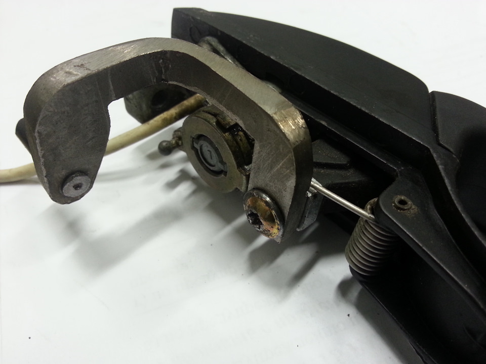

В начале той недели мне на "мыло" пришло сообщение с Драйва что мол давненько я ни чего не писал в бортовик СААБа а мои подписчики спят и видят как бы прочитать что ещё в моём самолёте сломалось :-) …

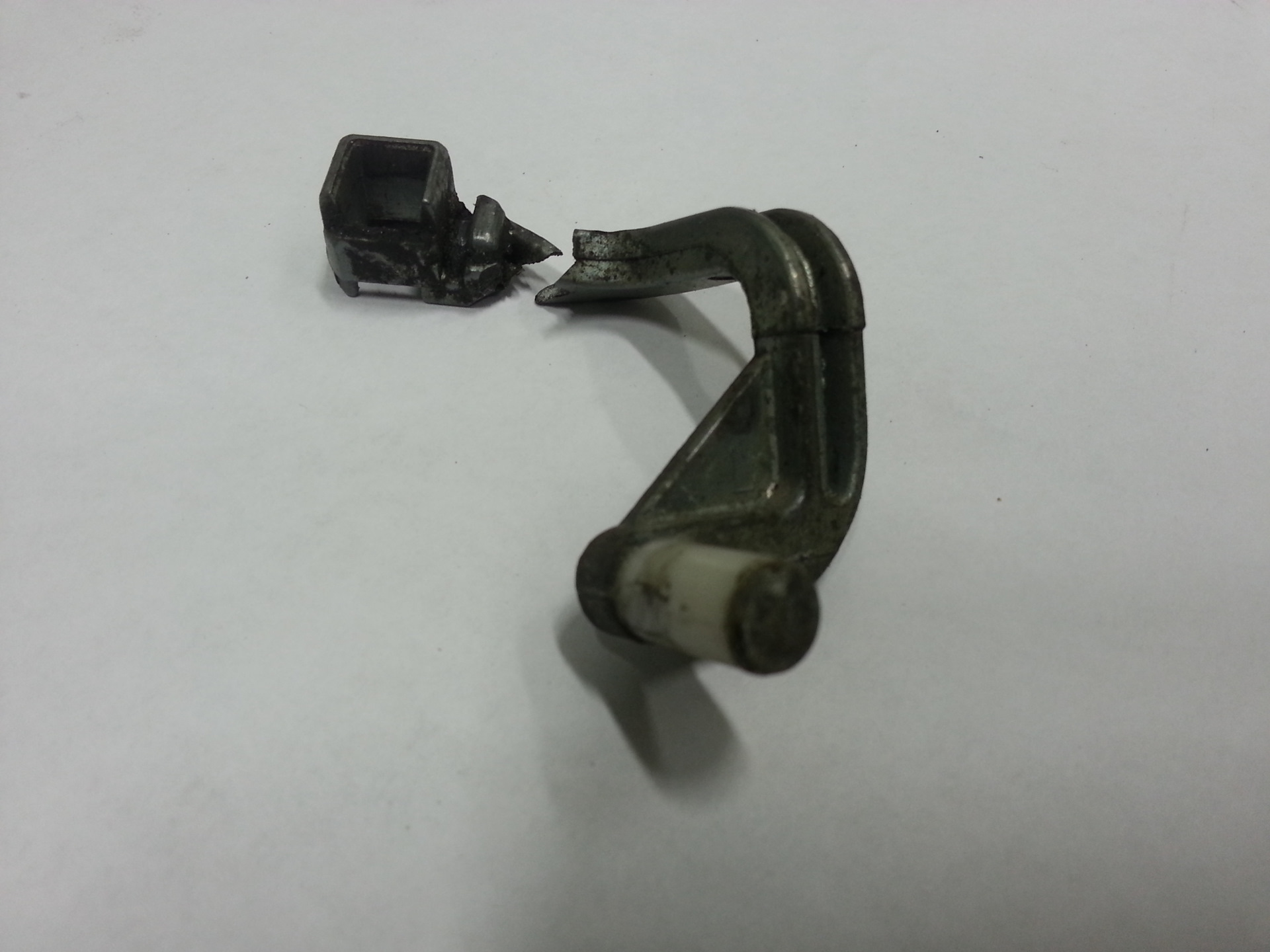

И СААБ услышал прозьбу и наградил меня классической поломкой тысячника, обламалась дюралевая загогулина в дверной ручке!)))
Обычно в таких случаях едут на СААБовскую разборку и там покупают желаемое…если найдут…Но мы лёгких путей не ищем!))

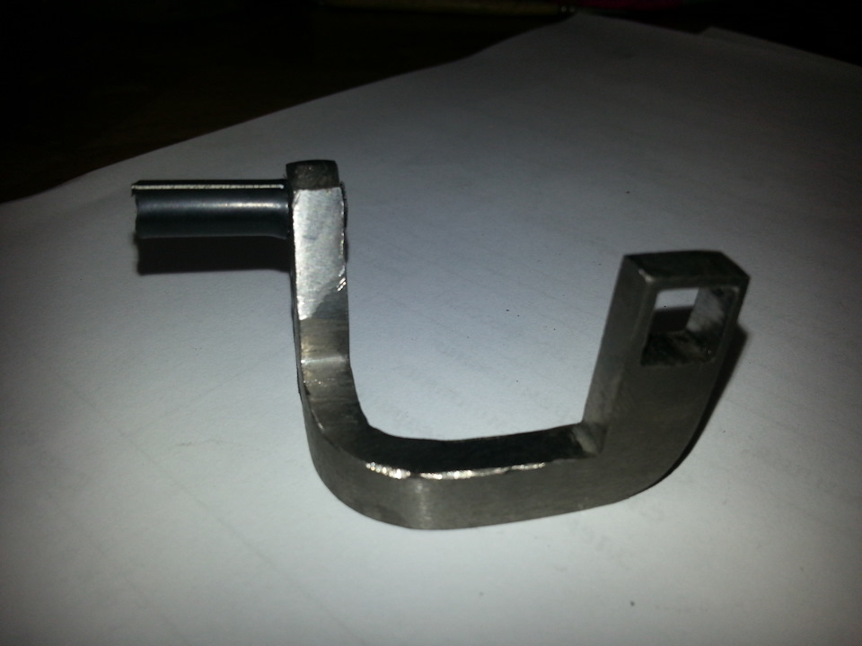

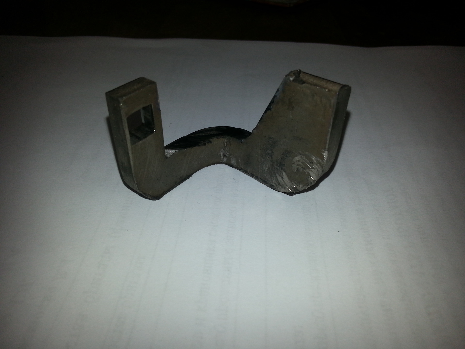

Покрутив эту тягу так и сяк я решил что смогу сделать такую же только из чего нибудь попрочнее.сперва думал из нержавейки сделать а потом на глаза попался кусок титана.Решил из него смастерить.
Сперва в заготовке нужно сделать квадратное отверстие на8×8.Я делал так — просверлил отверстие на 7мм и квадратным напильником придал необходимую форму…Потом согнул заготовку под углом 90○ .Дальше была долгая работа болгаркой и напильником.Как придал нужную форму — на другом конце загогулины отмерил по образцу, просверлил отверстие и нарезал резьбу на шесть.Туда ввернул длинный болт и обрезал до нужной длины.Но это ещё не всё.При установке этой тяги нужно поставить прямоугольную шайбочку.Ну и дальше всё просто, собираем и ставим и радуемся!)))
Об одном жалею — времени мало было что бы совсем красиво сделать.Вот сломалась бы эта фиговина во вторую смену — сделал бы неспеша, аккуратно, с фасочками и выровнял бы, смотрелась бы лкчше заводской.Обязательно как нибудь сниму и доделаю что бы ещё лучше была.Это ведь СААБ!в нём всё должно быть идеально!))))

самое обидное — что эти крючки даже не алюминиевые… это убогий сплав ЦАМ который даже не варится толком… точнее у меня получалось их заварить, но протрахался нормально
Даже на солнце бывают пятна, даже у Роллса есть ньюансы…и даже у тысячника есть маленькие особенности которые можно принять за недостатки…Хотя…если замки работают нормально и дверка открывается легко — то этот крючёк будет вечно работать.Помню что перед тем как эта фиговина сломалась я очень сильно дёргал за ручку(дверка примёрзла) а потом ещё отец поддал когда на следующий день дёргал ручку.Думаю если бы вовремя всё просиликонил и промазал, ни чего бы не сломалось))))

Не, не высший…вот сниму, кой чего переделаю — будет высший!)))Там фторопластовый ролик на стержень должен одеватся.Мне уже точат из нержавейки стержень, на него одену ролик — тот что стоял, саму загогулину подточу более изящно — и вот тогда я буду доволен.))))).а пока — средненько сделал…
