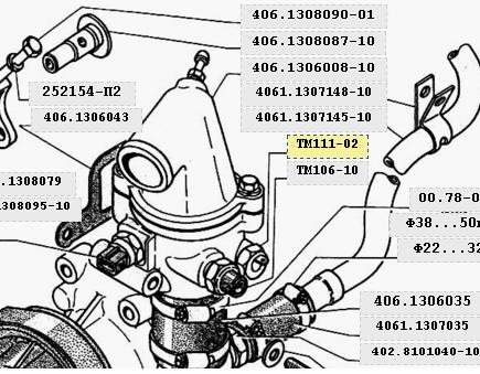

вообщем посмотрел я на свои датчики:
фак
вместо тм 106-10 стоит тм 106-11
вместо тм 111-02 стоит тм 106-10
как должно быть подсмотрел здесь www.konsulavto.ru/acat/ca…pravlenija-zazhig#p104357
здесь по датчикам
www.avtopribor.net/products.htm
поставлю правильно — отпишусь

…но индекс 3828 у всех трёх присутствует?..
Ага!
Только цвет разный и после индекса цифирьки разные…
