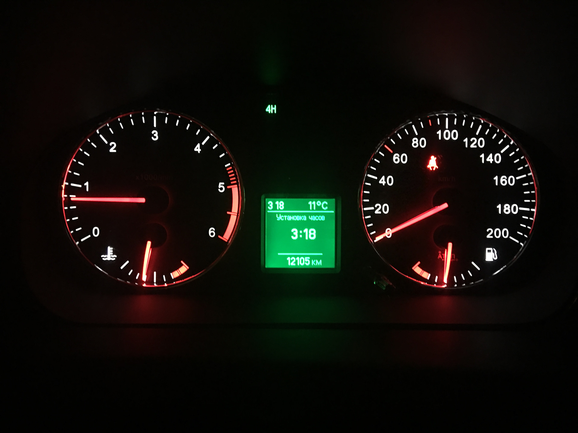

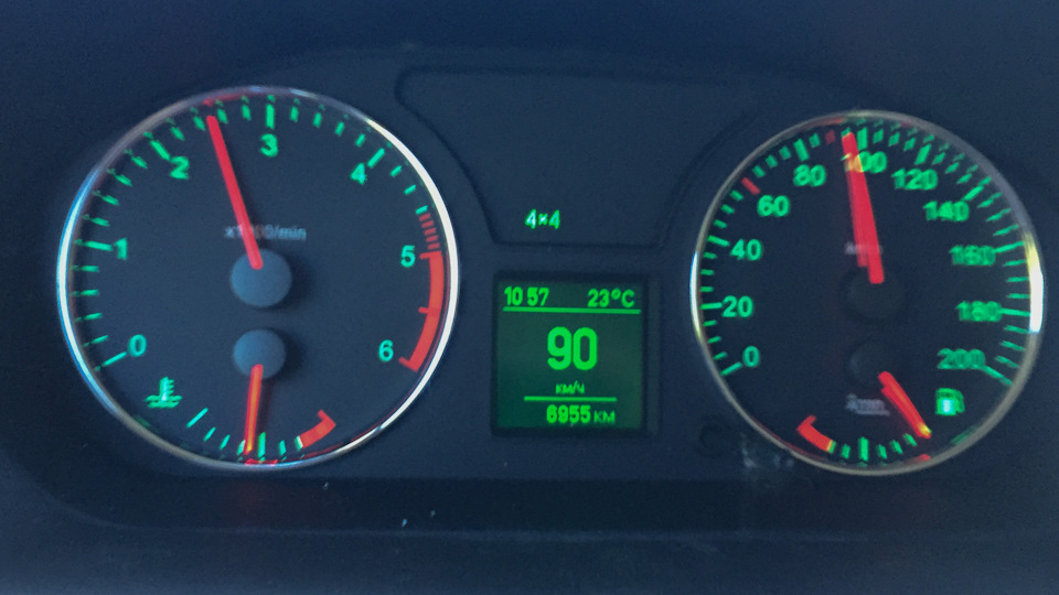

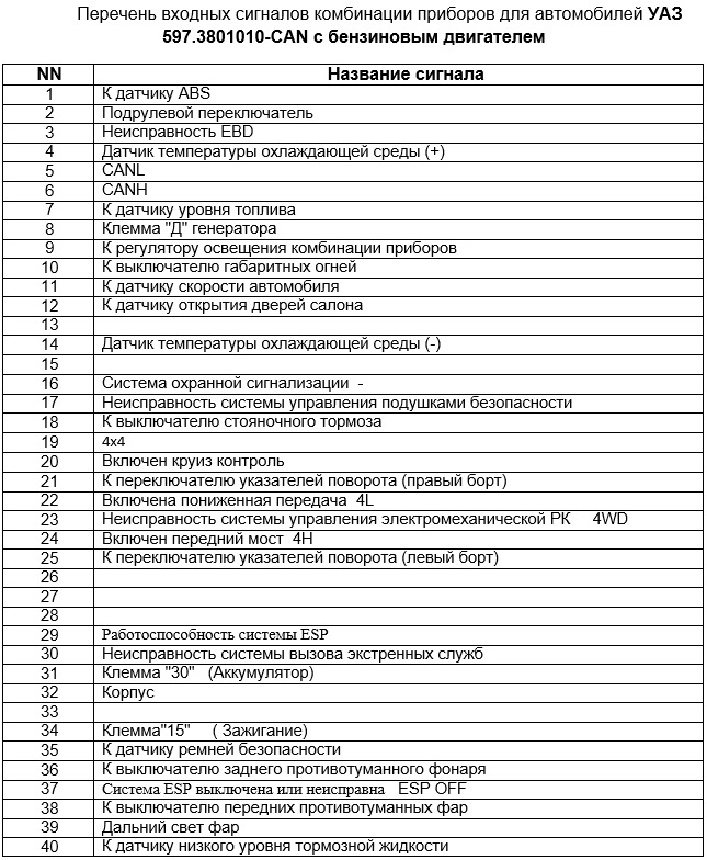

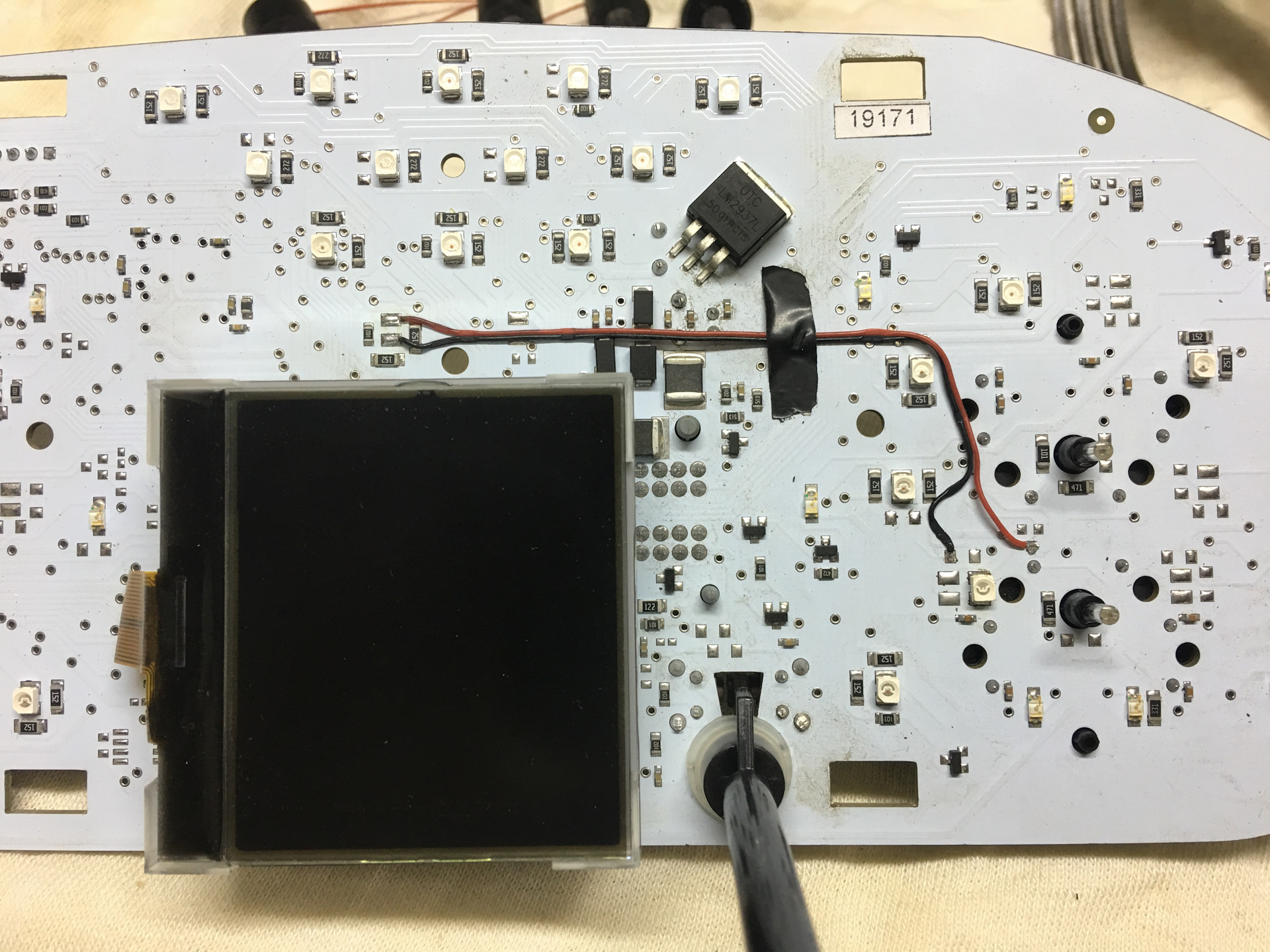

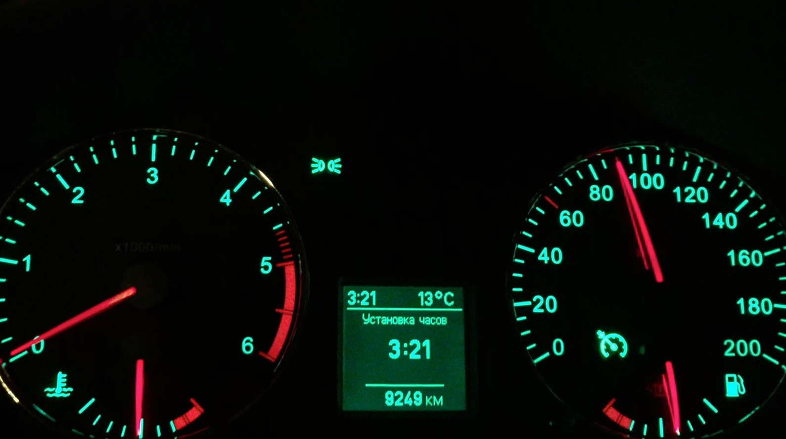

Летом, перед поездкой по Карелии, поставил круиз-контроль от SmD55, в миру Валерия. Изначально индикация КК заведена на 19 пин колодки приборной панели, отвечающий за индикацию 4х4:

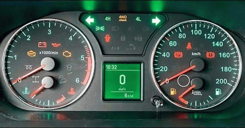

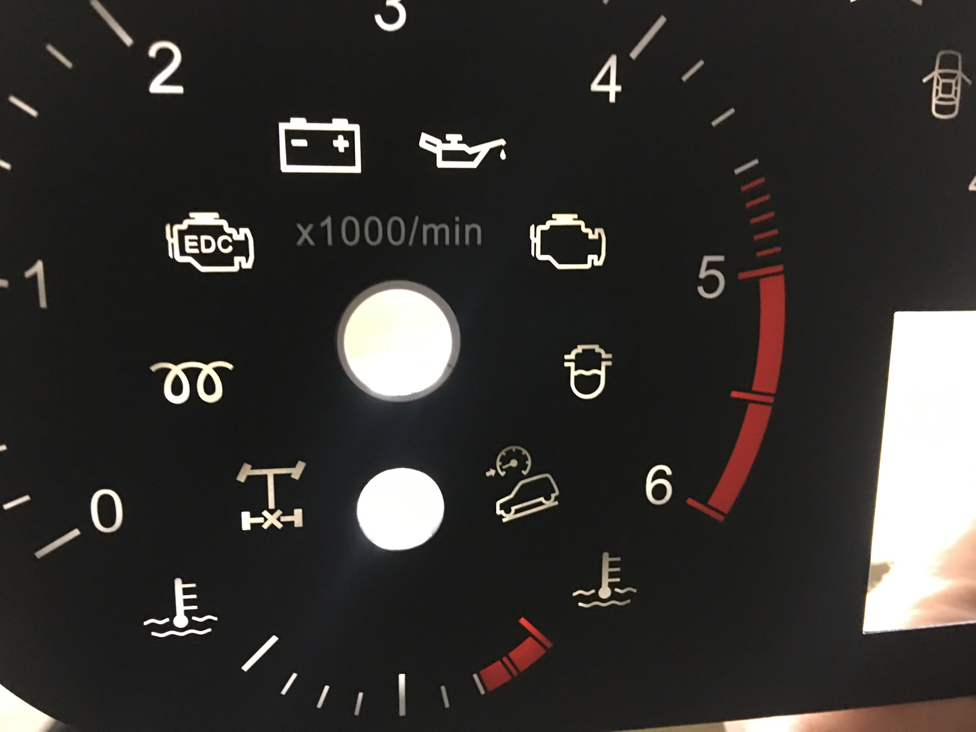

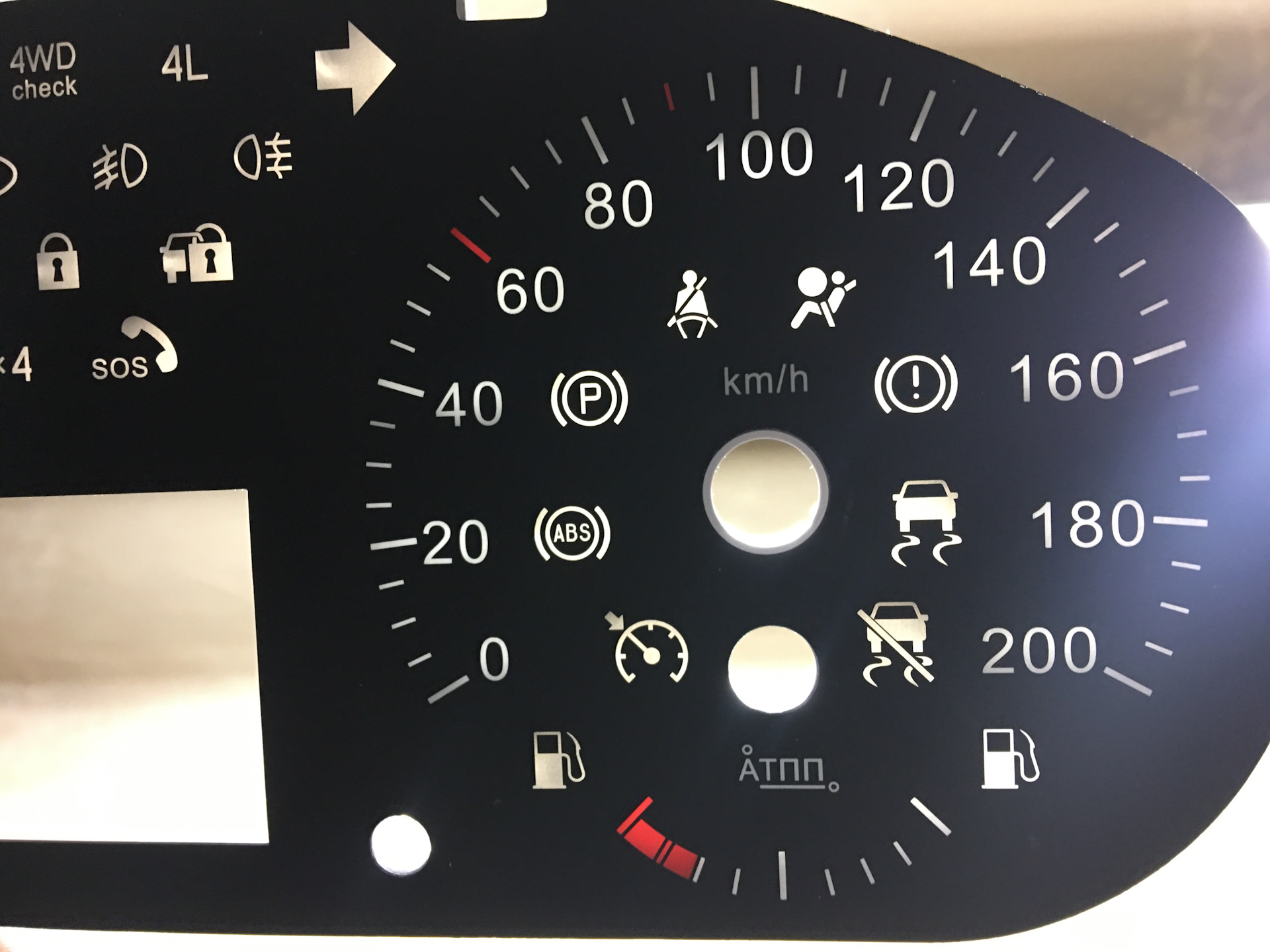

Однако, изучив фотографии приборной панели 2015 года на сайте производителя, увидел, что существует группа неиспользумых индикаторов на трафарете:

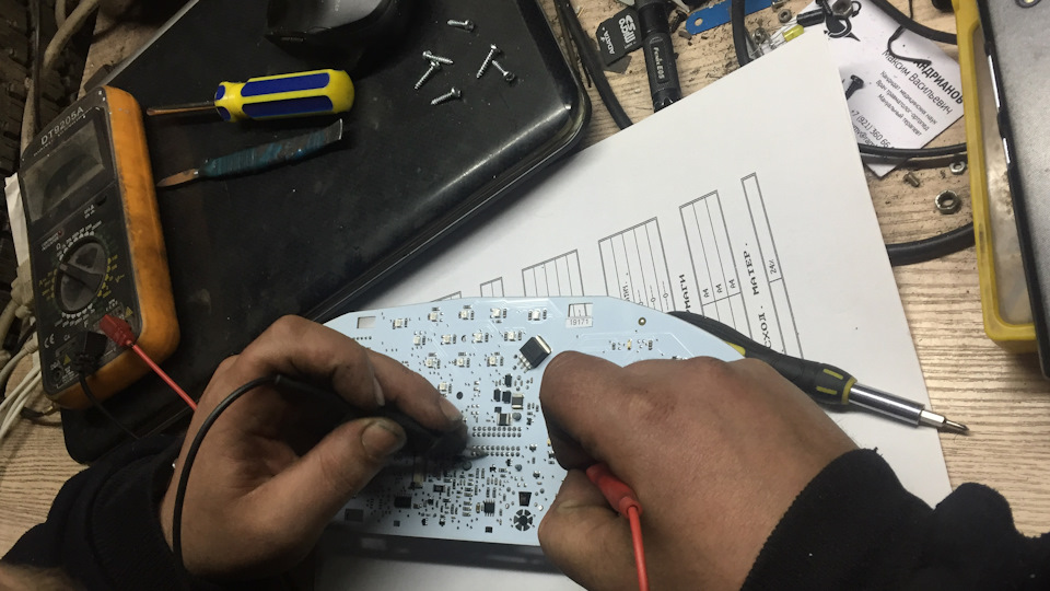

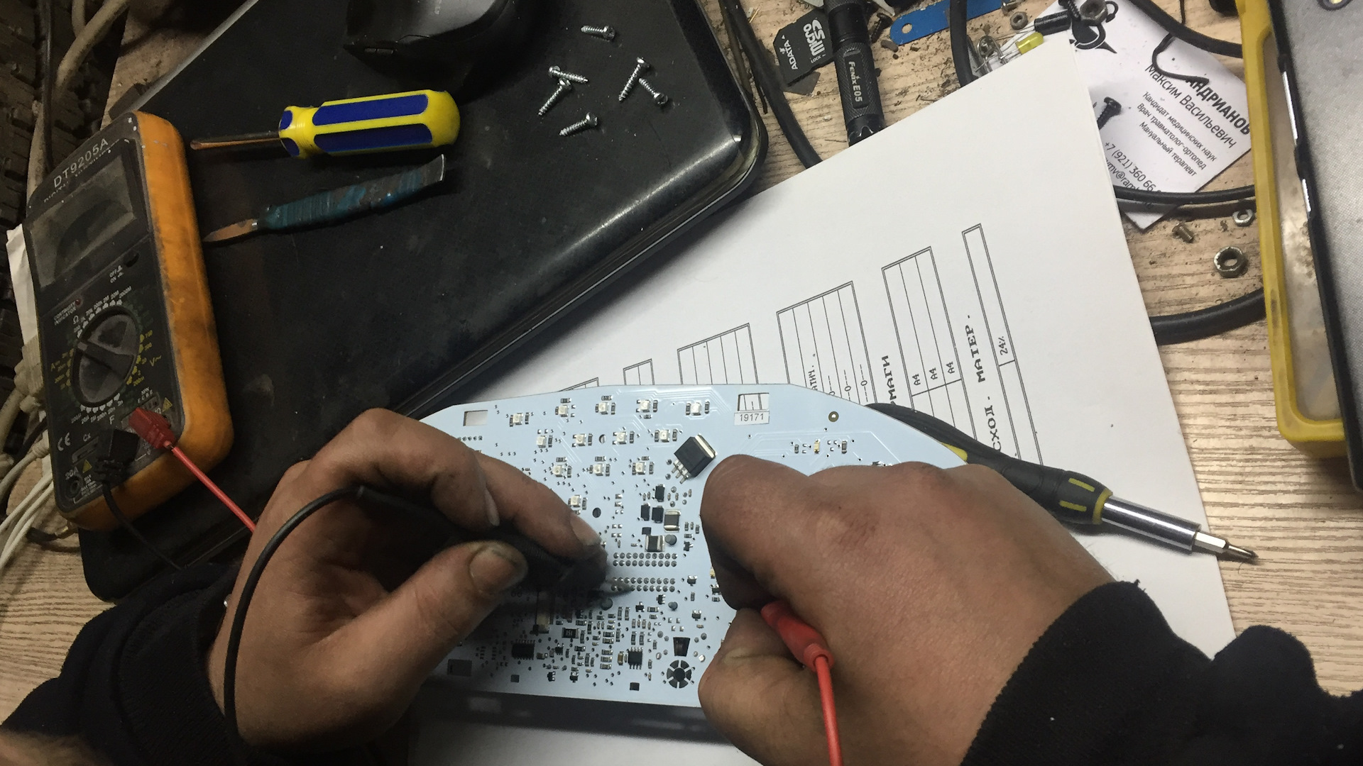

Было принято коллегиальное решение заняться реверс-инжинирингом панели. В процессе изучения алгоритма ее работы, было выяснено, что включением/отключением индикации работы круиз-контроля управляет контроллер приборной панели. Который, в свою очередь, по CAN работает с ECU. Поэтому простая подача управляющего импульса на колодку приборной панели и далее на контроллер приборной панели ничего не даст. О мелочи, в виде отсутствия smd-светодиодов в количестве двух штук на монтажных местах я говорить не буду, поскольку это элементарно решается с помощью паяльника. Почему их два? Потому что индикация, вполне возможно, идет двух режимов: активного и пассивного, с, соответственно, подсветкой зеленого и желтого цвета.

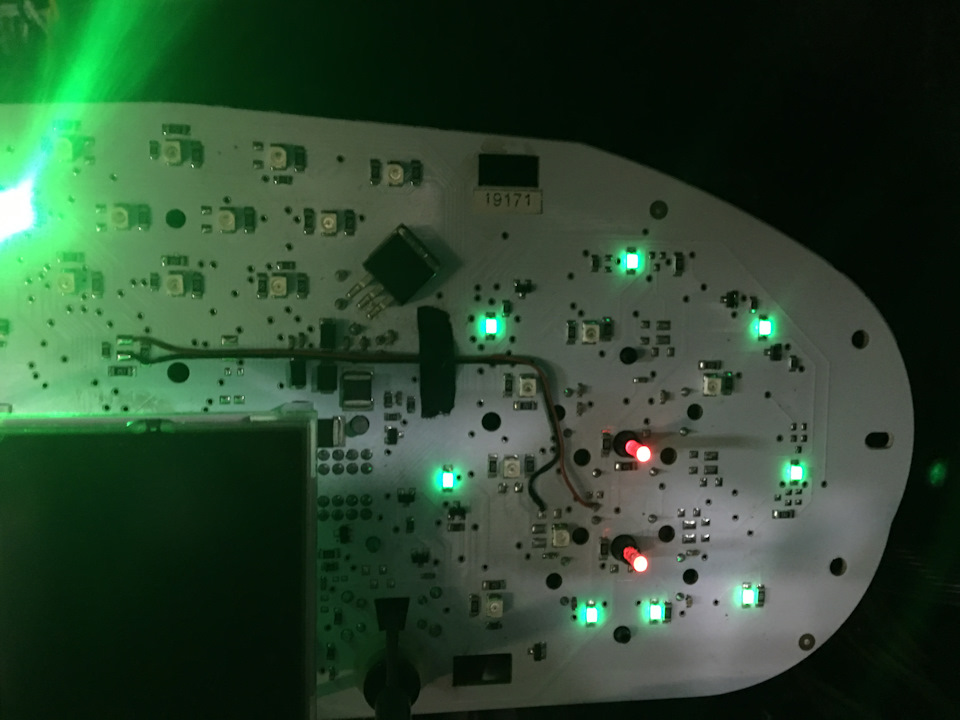

В свете всего вышесказанного, было принято решение исполнять все поверхностным монтажом дополнительной сигнальной проводки от 19 пина колодки.
В результате получилось так:
Аналогично можно сделать индикацию включения блокировки дифференциала(ов). Только необходимо помнить, что в колодке приборной панели больше нет свободных пинов. Уже в процессе работы решил стереть зеленую краску с трафарета, чтобы "обелить" подсветку. Но факап поджидал меня с другой стороны — smd'ные светодиоды подсветки шкал сами по себе оказались зеленые. Надо перепаивать на белые, аналогичные вот этим www.chipdip.ru/product/ka-3528pwc/

Привет, подскажи у меня уаз 2017 года приборка как у тебя . Тоже стоит круиз от Валерия . Подключал индикацию на 19 ПИН индикатор 4×4 . Хочется чтоб горел значение круиза . Только паяльником можно сделать? ПИН на него не выходит ?
С паяльником не дружу
Привет. Только паяльник — на pcb в месте индикации круиза нет ни светодиода, ни резистора. Втыкание с pin ничем не поможет, поскольку логикой включения индикации круиза управляет контроллер панели. Там похоже разводка под два светодиода сделана (зелёный и красный).
Неужели для каждой комплектации делали свои приборки?
Скорее для каждого рестайла. В 14 году по заказу развели приборку под 15-17 года, заложив запас на развитие. В 17 вышел Рестайл 2, там своя приборка, с поддержкой псевдоблокировки в ЗМ, круизом и прочей шелухой.

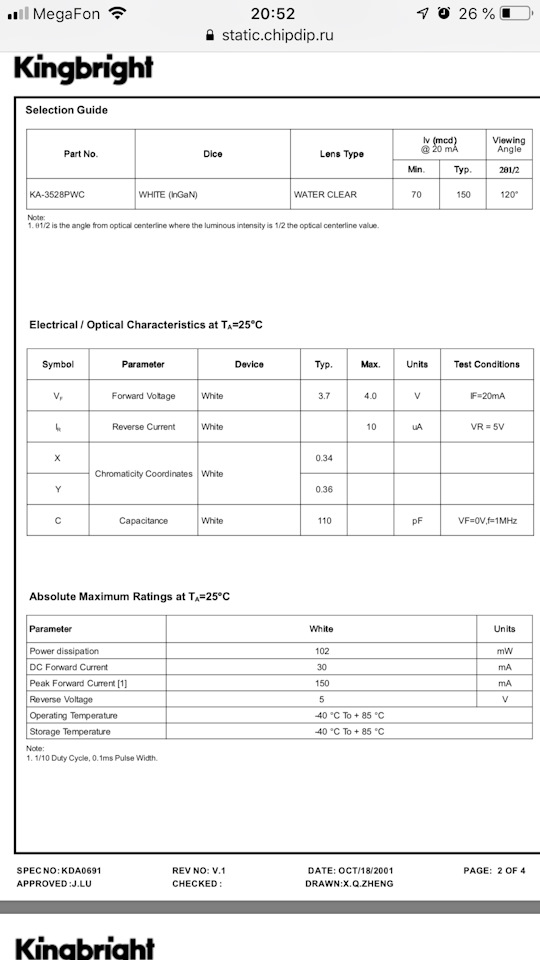

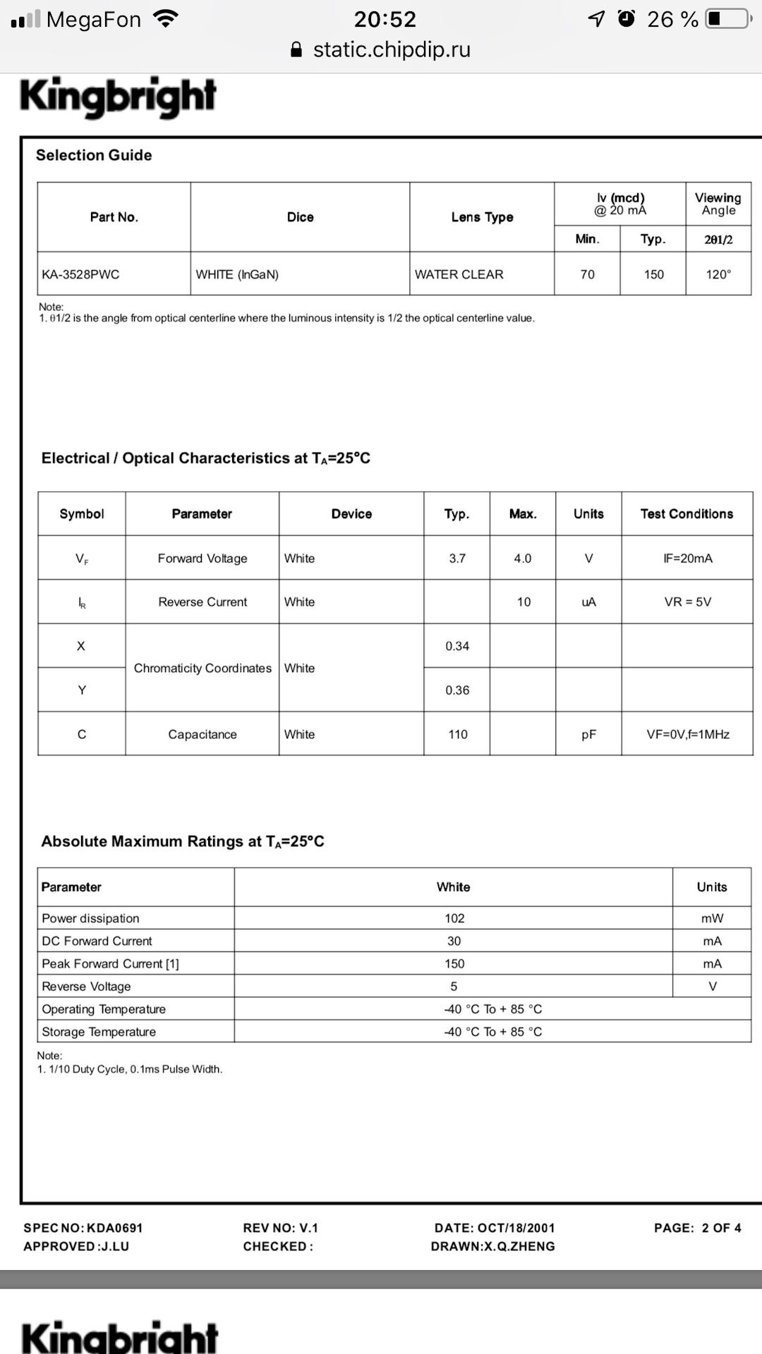

Спасибо, понятно. Последние, какое номинальное напряжение светодиодов?
В спеке на кингбрайт написано.

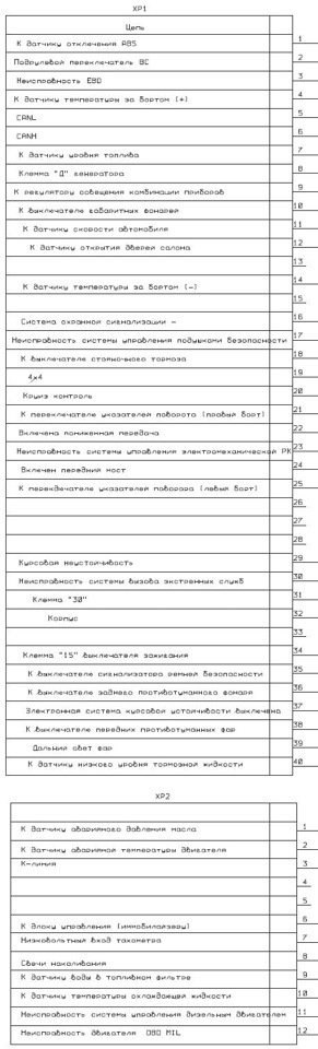

спасибо. Хотел проверить светодиод накала свечей, он почему-то не загорается при включении зажигания.
А на приборку в колодке сигнал приходит?
я не знаю в какой разъем он приходит
alexpb
нашел схему
Может кому пригодится yadi.sk/i/mfkjoXHp3GJLZh
Нашел в своей помойке еще такой вариант.

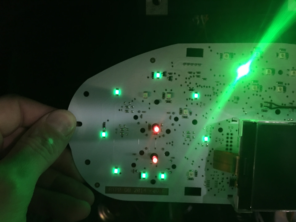

Вчера менял диоды подсветки шкал и сфотографировал плату.
Спасибо!

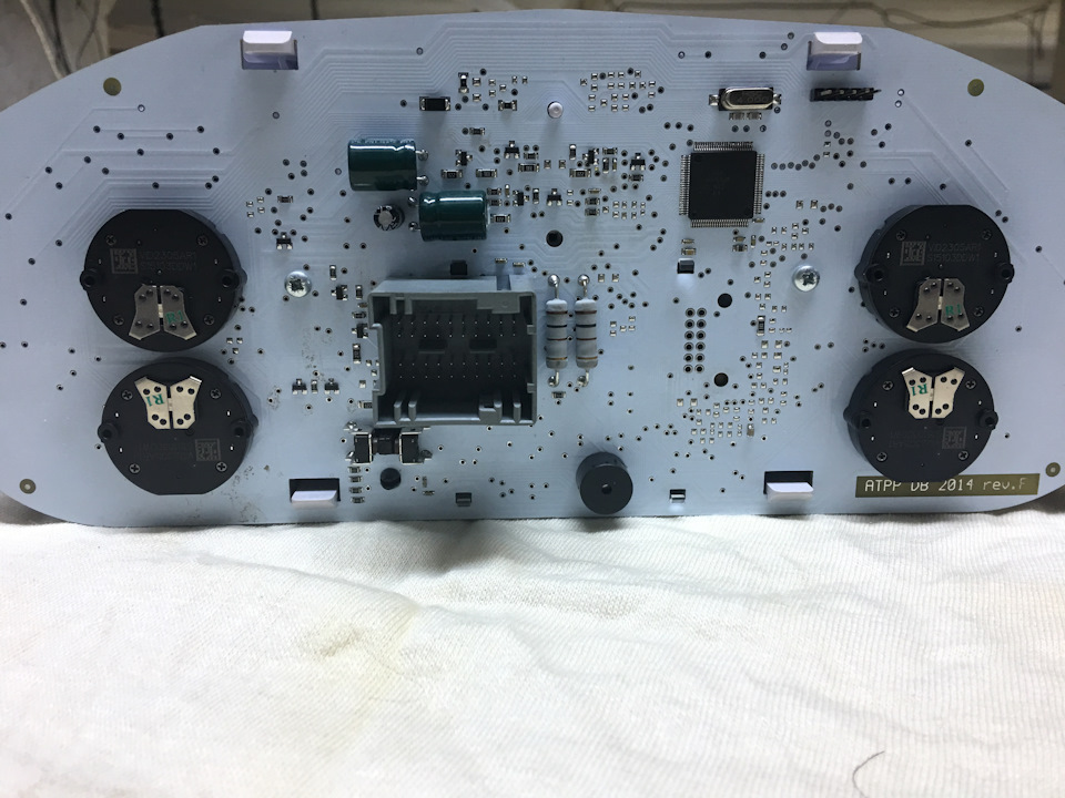

Интересно, а с какого времени такая панель стоит? У меня март 2015.
Если не ошибаюсь, то с 2014 года. Мой Патр выпущен 18 августа 2015, но я бы дополнительно ревизию приборной панели смотрел, моя в аттаче.
VkDz
Разбирал очередной раз приборку, на PCB нашёл ревизию

Гхм. Хороший вопрос, я в левой части не копался ещё. В принципе тестером найти дело на десять минут. В колодке 8 пин это клемма "Д" генератора.

так он же там два силовых сопротивления возле центральной колодки, справо — тестером убедится что они идут на генератор через лампу, на всякий пожарный
Не факт
8 клемму прозвонить до и после сопротивления и я на 99,9% уверен что это будут именно эти сопротивления

Да не за что пока. Я перепаивать паяльной станцией буду, и честно говоря, с трудом представляю, как это можно будет обычным паяльником сделать, причем не один и не два раза. SMD'ный светодиод:
Классно! А есть фото разобранной панели? Тоже хочу перепаять диоды на белые. Какое там количество диодов?
У меня еще руки не дошли до замены светодиодов, поэтому фотографий и нет. На память там около диодов штук 16 на две шкалы, я взял с запасом 25, вдруг что-нибудь перегреется или из-за переплюсовки сгорит во время монтажа и пайки. На новогодних праздниках буду делать, сделаю user guide по замене.
amhural
amhural
Шестнадцать на шкалы тахометра/температуру и спидометра/ДУТ Что делать с красной подсветкой стрелок пока не решил.

Что получилось в итоге. Как разобрать LCD-сборку дисплея БК тоже пока не придумал. Точнее не так: пока не нашел дисплея на резерв в случае факапа.

А какие диоды, в итоге, пошли на перепайку?

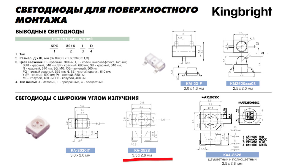

Э-э-э, не понял вопроса. Выпаивал те, которые зеленым горят, впаивал KA-3528 белого цвета.
Kingbright?
Да, они, я тут где-то спеку на них выкладывал.
Да-да. Нашел. Со стрелками, думаю, можно и не заморачиваться. Вполне гармонично смотрится. Вот дисплей… Светофильтра, случайно, там нет?
Нет, только поляризационный, подсветка зеленая, сцука.

Под дисплеем диодов разве нет? У меня на Эпике тоже был зеленый дисплей одометра. Перепаяли — стал белый.
Я пока не разбирал дисплей, делал поверхностный осмотр, на основе которого пока не смог пока принять решения, что делать и как.
