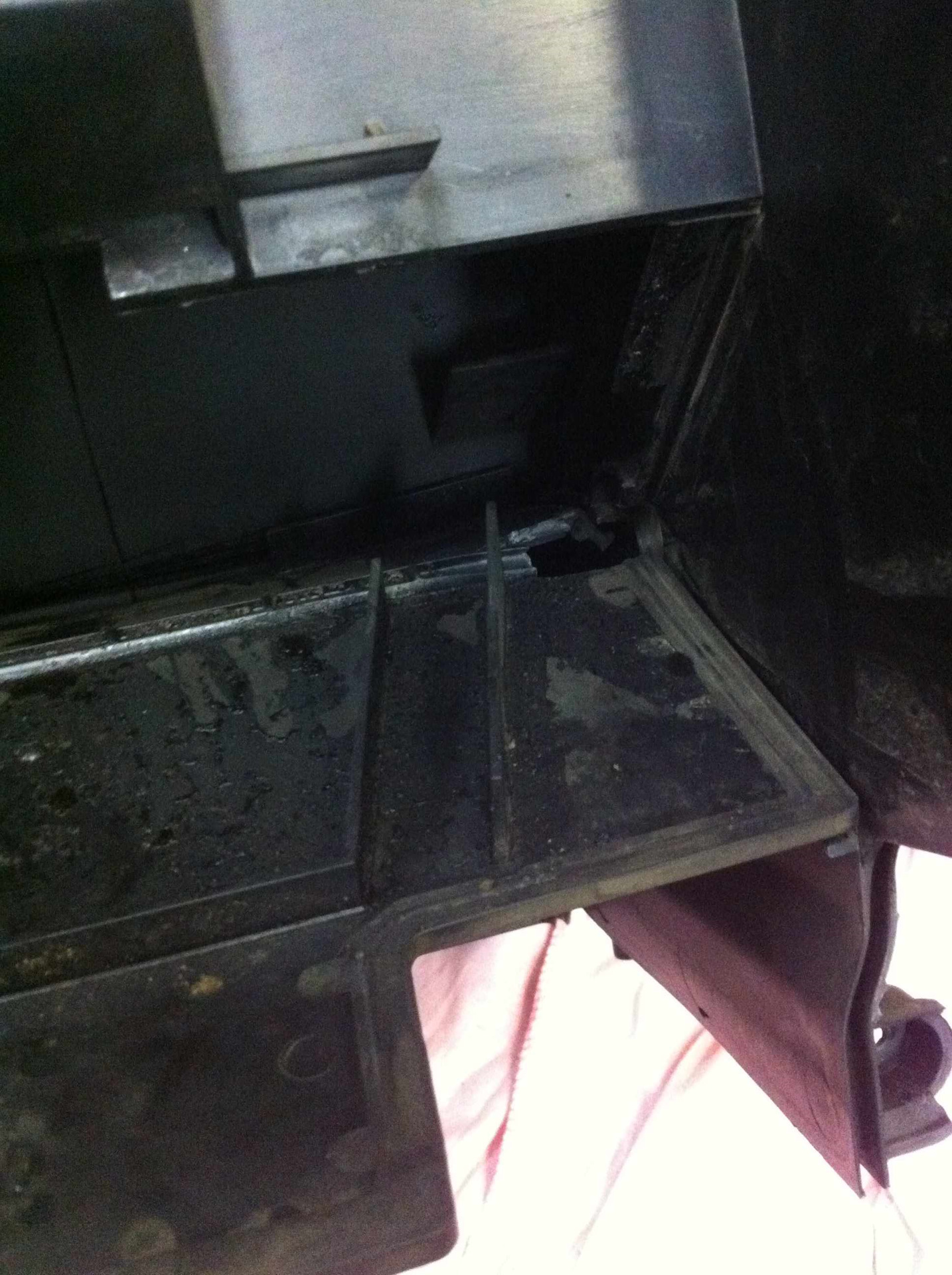

А внутри у нас вот что:
смотрим крупнее:

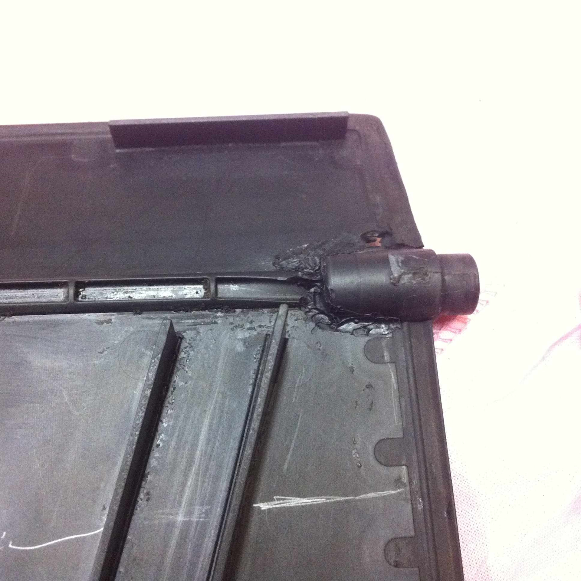

да, так и есть — концевик заслонки отломился от полотна самой заслонки. Поэтому регулировка холодного/горячего воздуха и не работала. Причина поломки — хрупкость пластика и слишком большое усилие, развиваемое сервоприводом.
Извлекаем на свет всех участников этой трагедии в трёх частях:
и начинаем непосредственно ремонт.

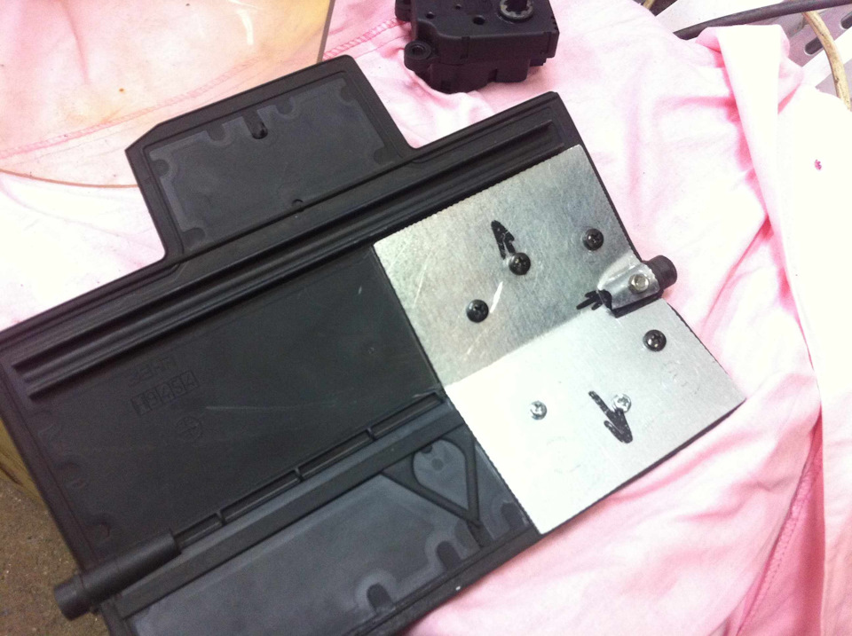

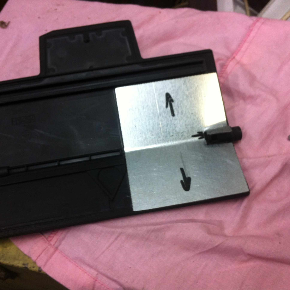

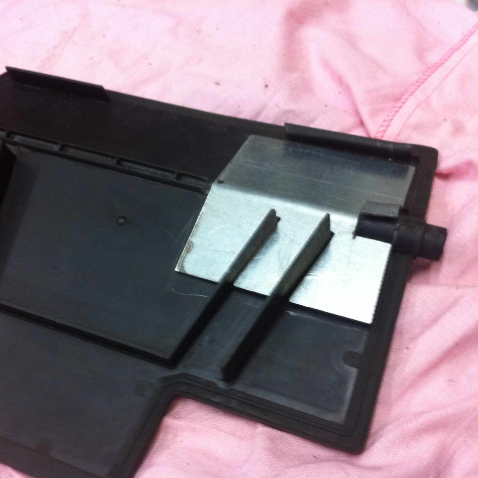

Паяльником плавлю пластик и прихватываю хвостовик к полотну заслонки, так, как он должен там стоять.
Срезаю канцелярским ножом рёбра жёсткости около оси (с обоих сторон заслонки) — они нам больше не потребуются.

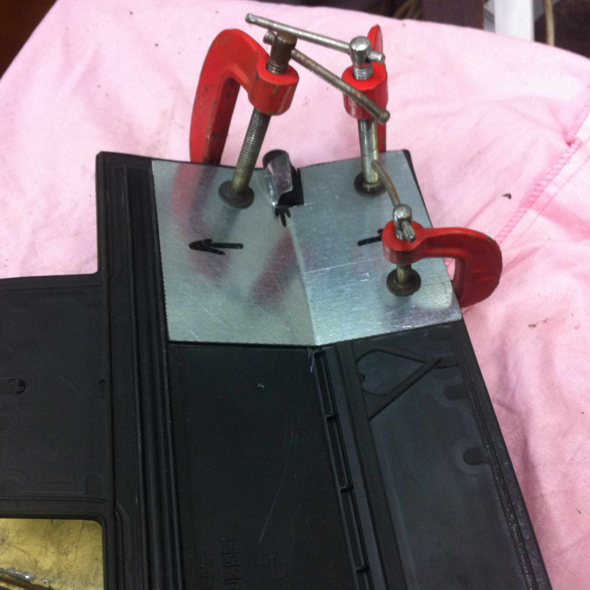

Вырезаю и выгибаю из листа оцинкованного металла, толщиной 1мм — усилитель, повторяющий форму полотна заслонки.
и с другой стороны — тоже
стягиваем
скручиваем
Собираем и ставим всё обратно.
Вот такое порно получилось:
пришлось немного дремелем доработать части печки, соприкасающиеся с обновлённой заслонкой. Проверено — заслонка двигается без усилий, прижимается плотно.
