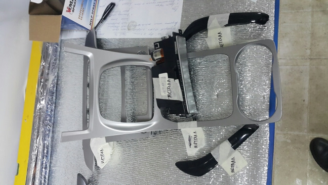

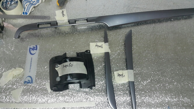

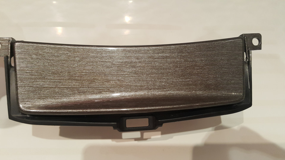

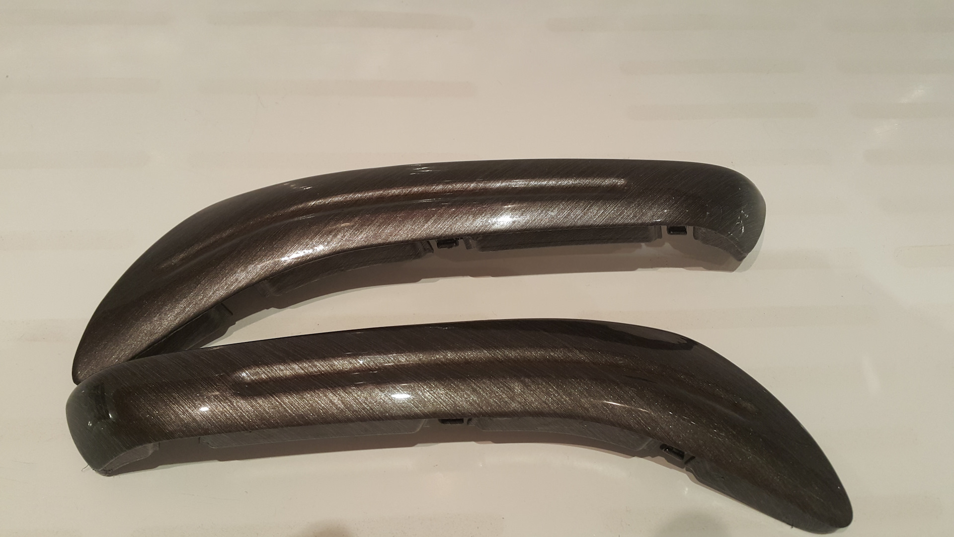

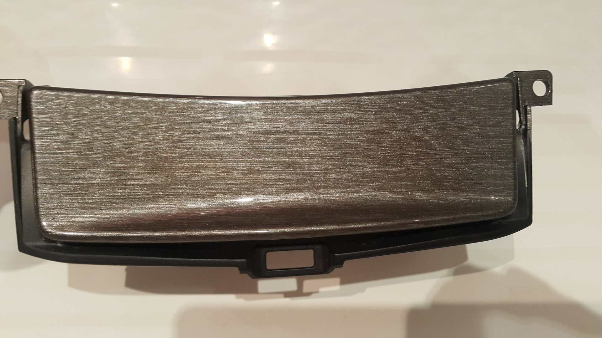

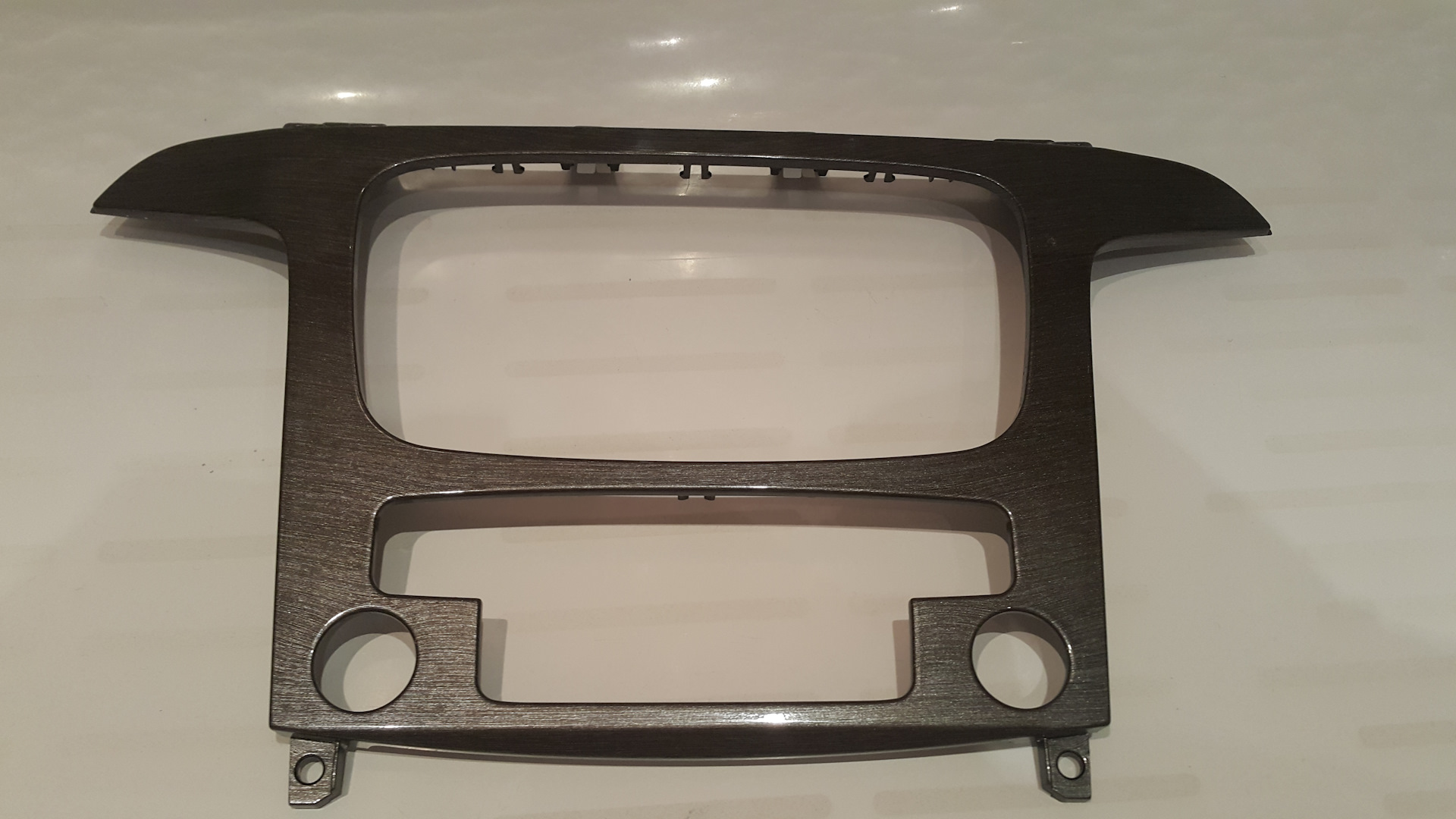

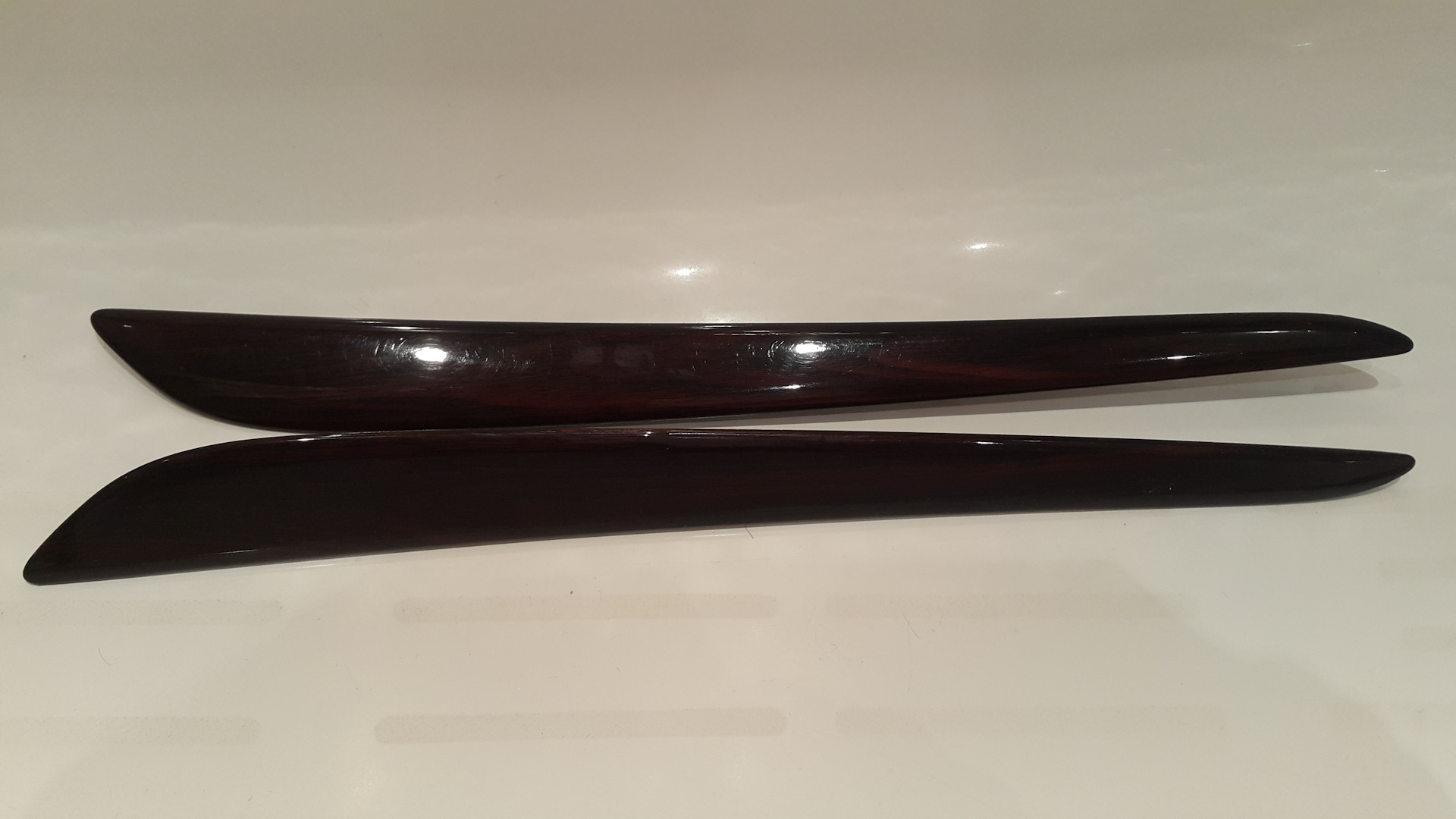

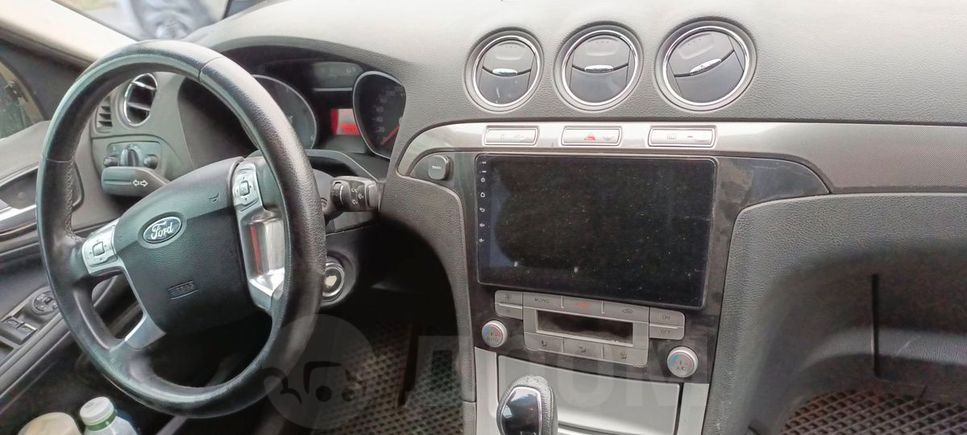

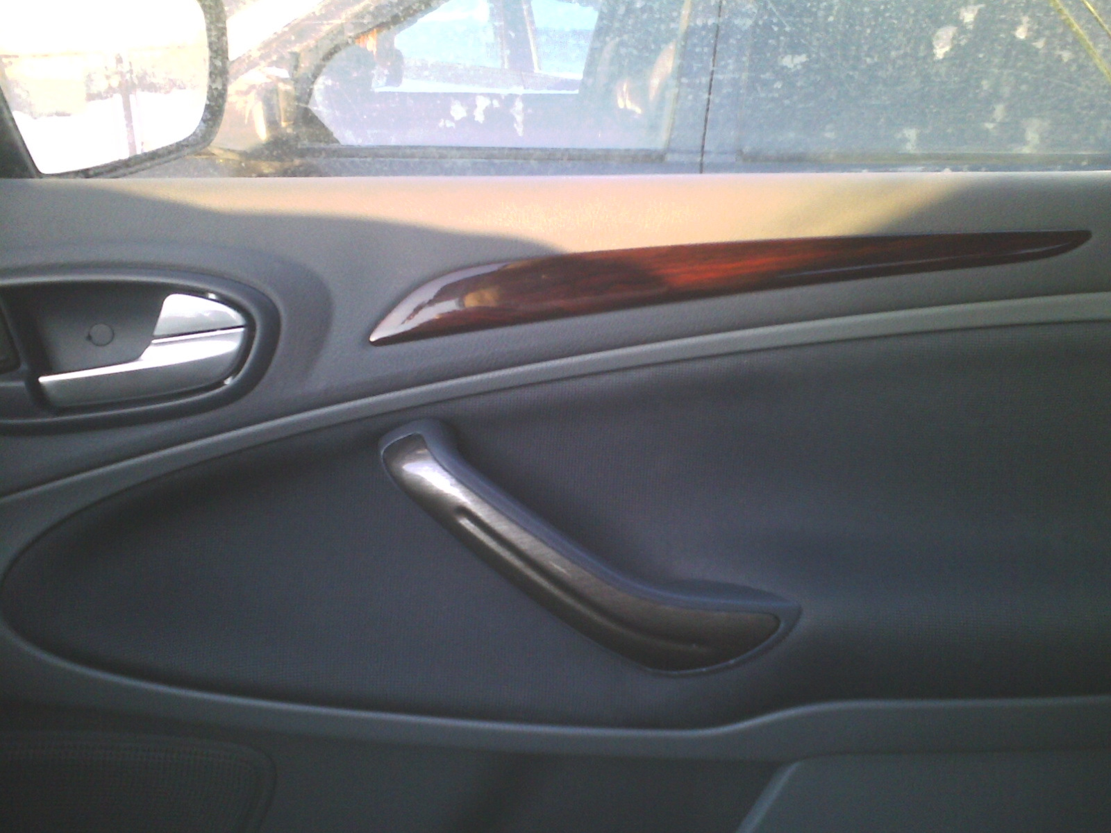

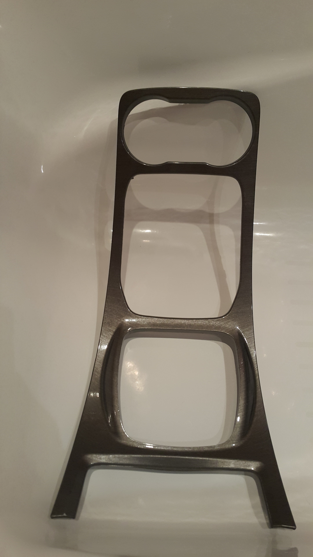

Обратился ко мне коллега по машине с просьбой сделать аквапринт уставшего пластика с целью вдохнуть нового настроения в салон, часть под дерево, часть под шлифованный алюминий. Фото в машине будут позже Было

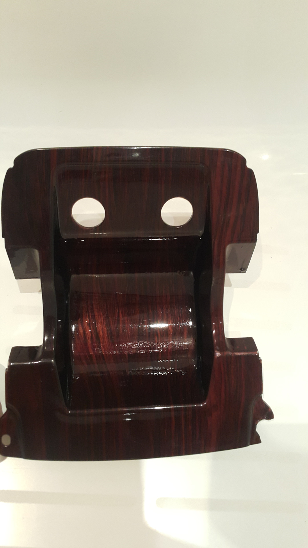

Аэрозольным нет, он мягкий будет как бы на подсох, на даре может и поплыть если на пекле в закрытом пространстве. Использовался 2х компонентный лак. Накладки все в фордах на защелках.
Для понимания, наверно все видели в японских и немецких авто вставки под дерево, вот это и есть аквапринт, только сейчас производители экономят на лаке и наносят его очень тонко, поэтому он часто стирается и повреждается.В нашем случае, кладется 2 слоя лака, его можно позже полировать, слои позволят, а заводской аквапринт сложно полировать, т.к можно стереть и так тонкий слой лака.Держится аквапринт годами.

Какой лак используется? Аэрозольным можно? На жаре не растопится? И как накладки на картах снимаются, на защелках или высверливать?

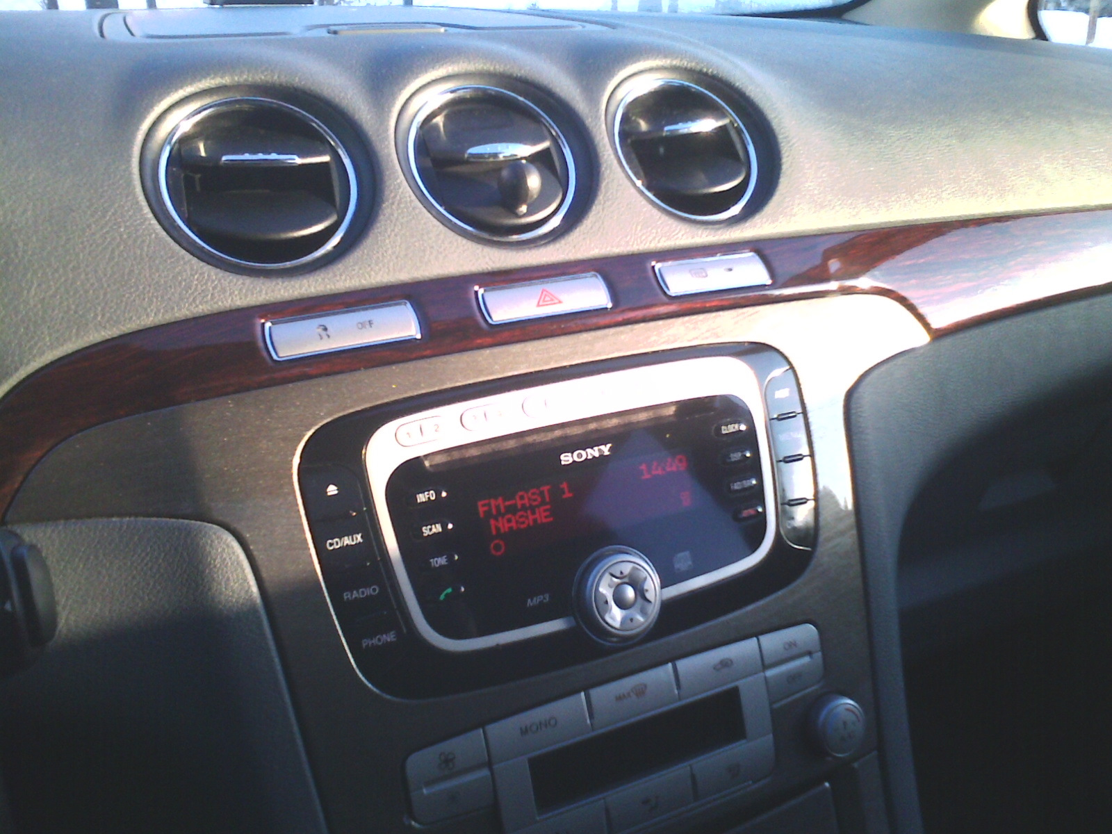

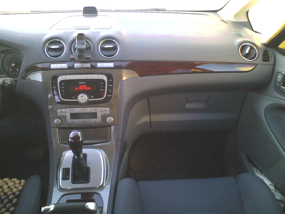

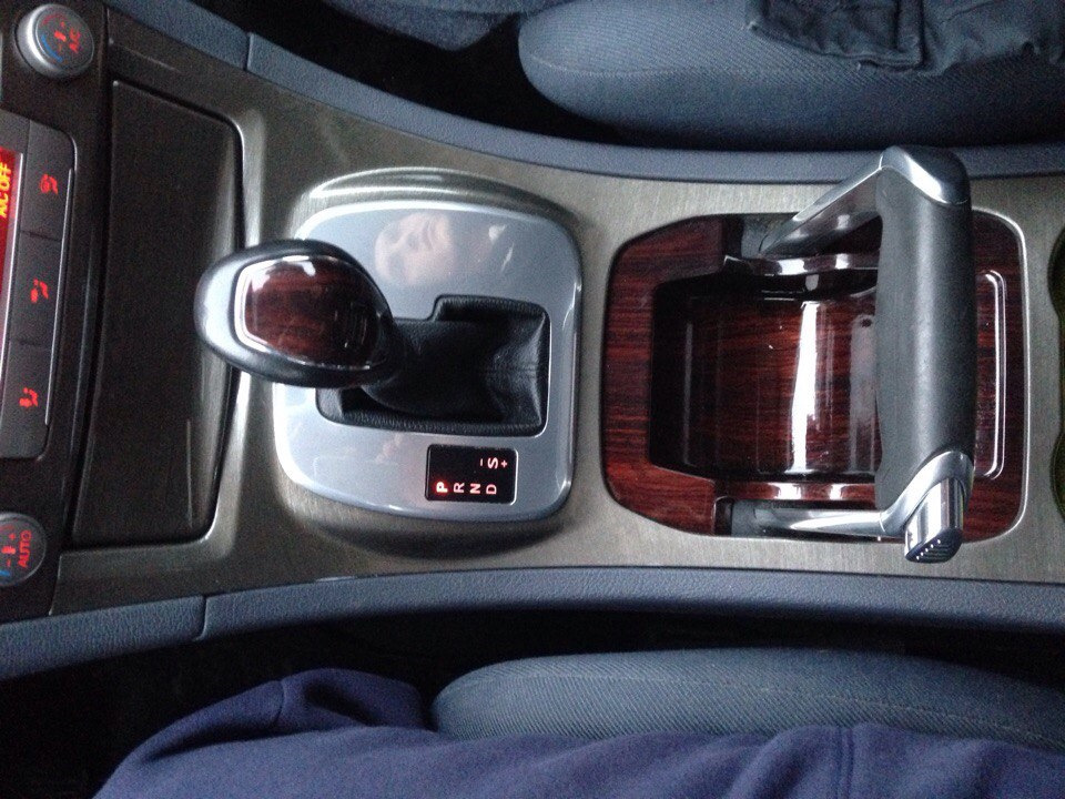

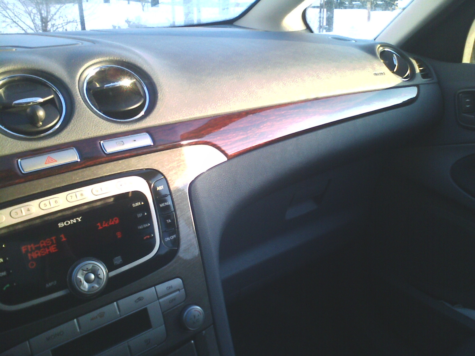

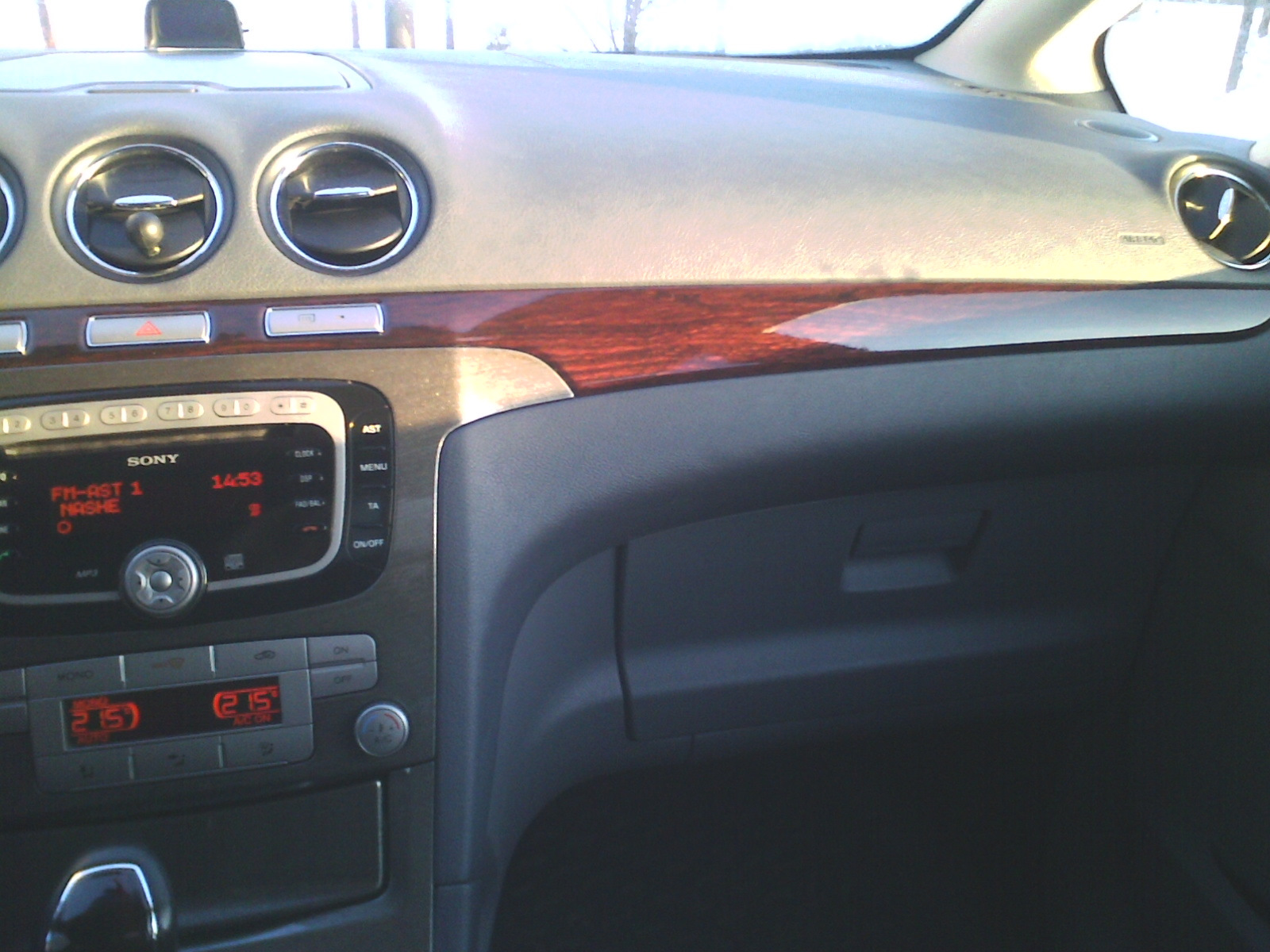

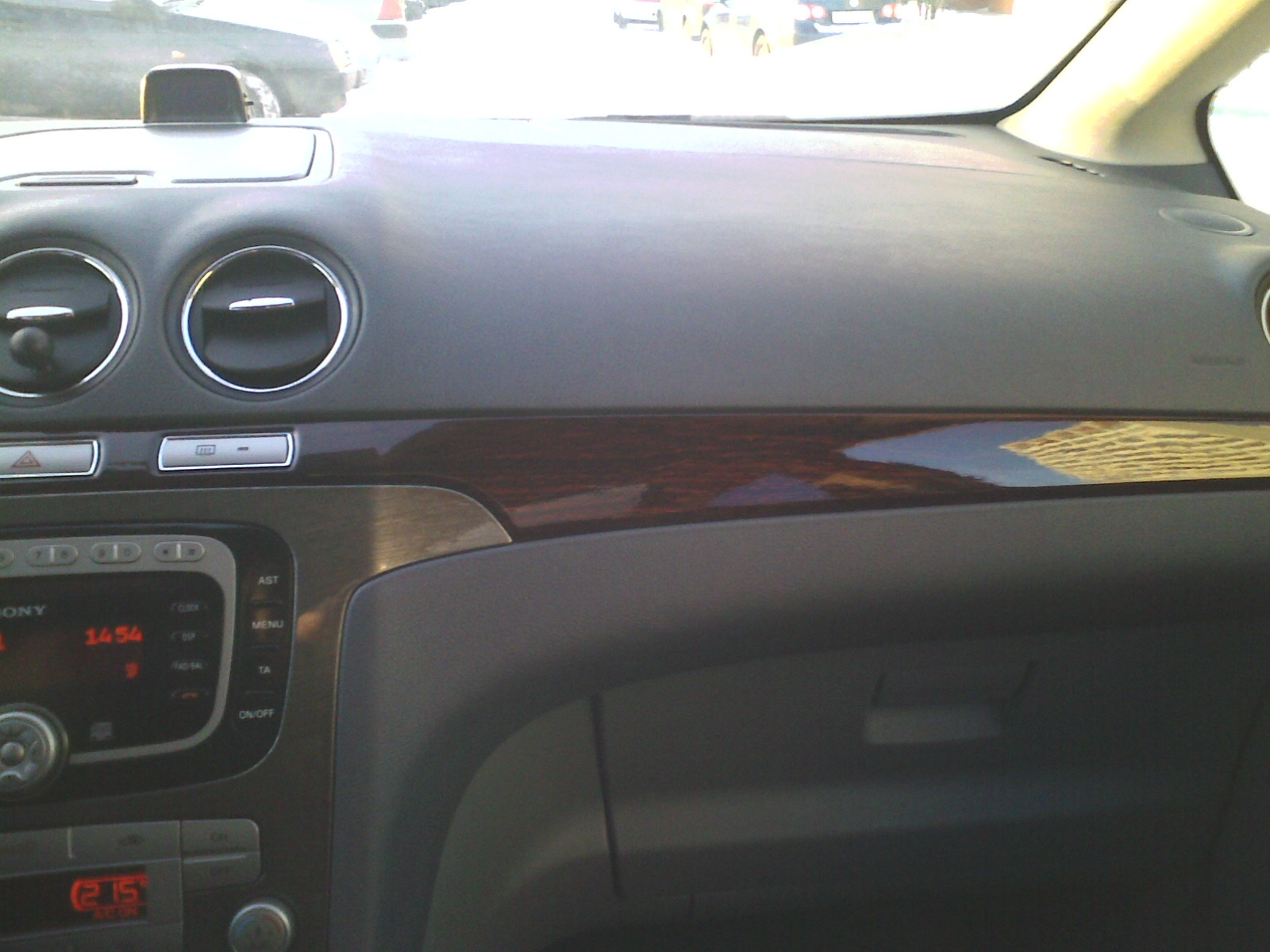

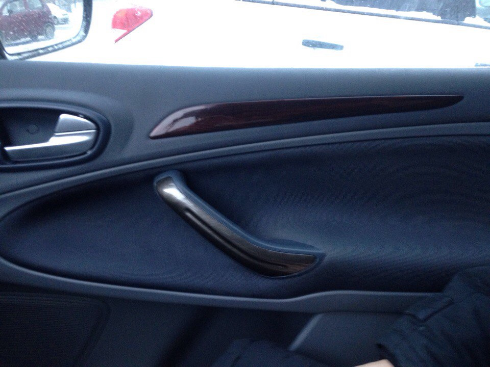

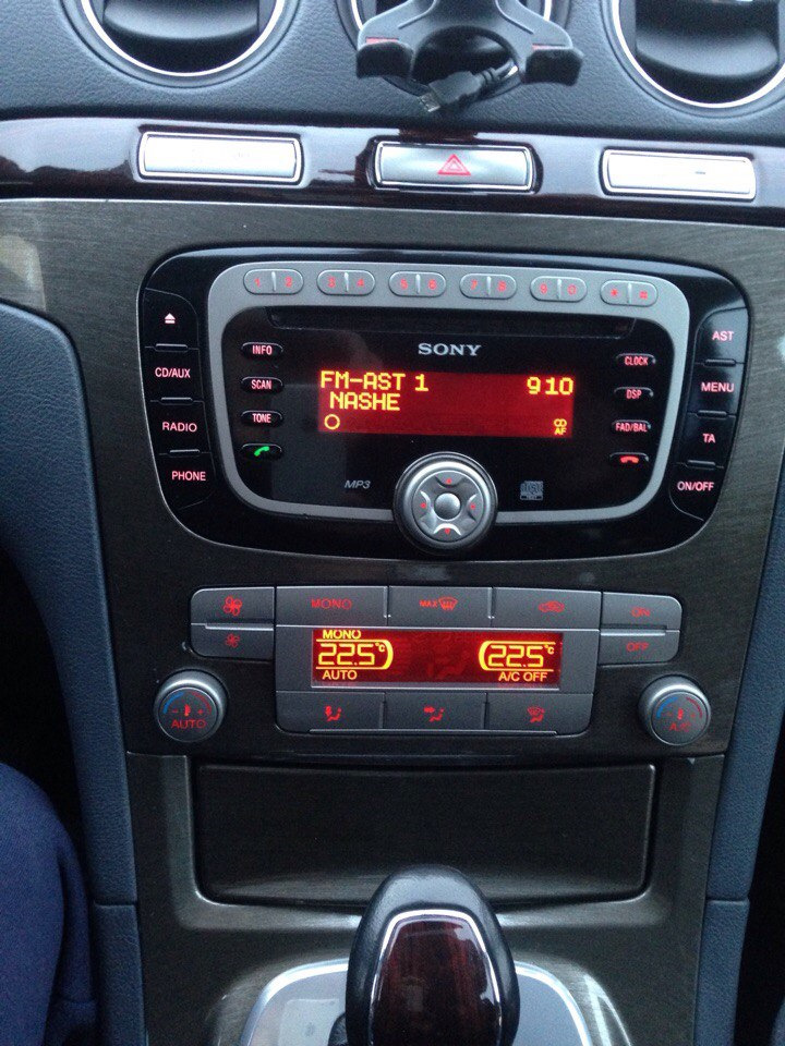

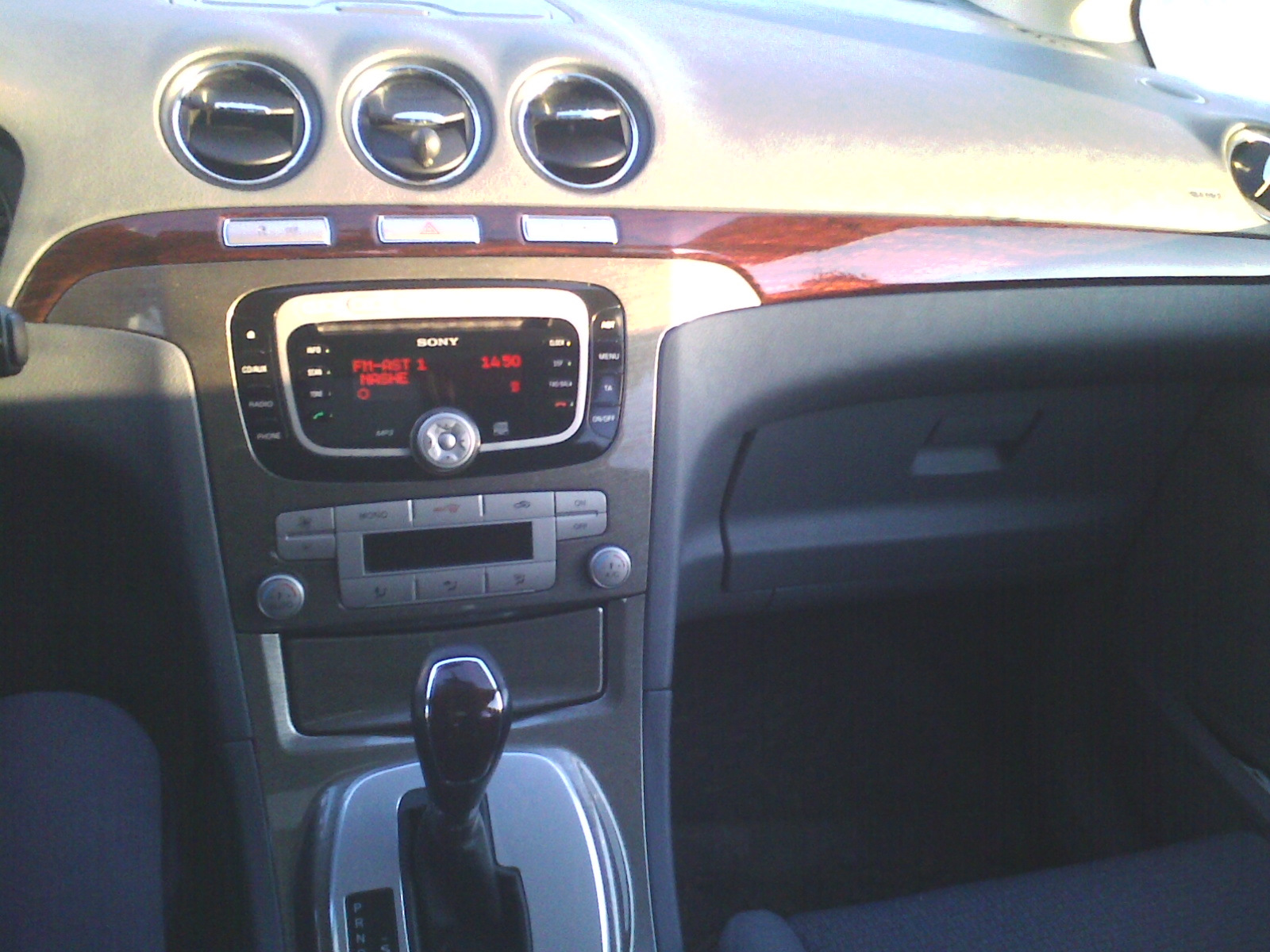

добавил фото салона

Поздравляю выглядит не плохо — сам в раздумьях по аквапринту. Вопросы: как снимаются накладки ручек дверей, время и цена впроса, номенклатура пленки, мат или глянец?
Еще б фото после установки — что б так сказать увидеть весь ансамбббль
Ручки дверей на защелках, время 3-4 дня, пленку выбирать на свой выбор по текстуре, мат или глянец также на вкус, мне лично глянец солиднее
