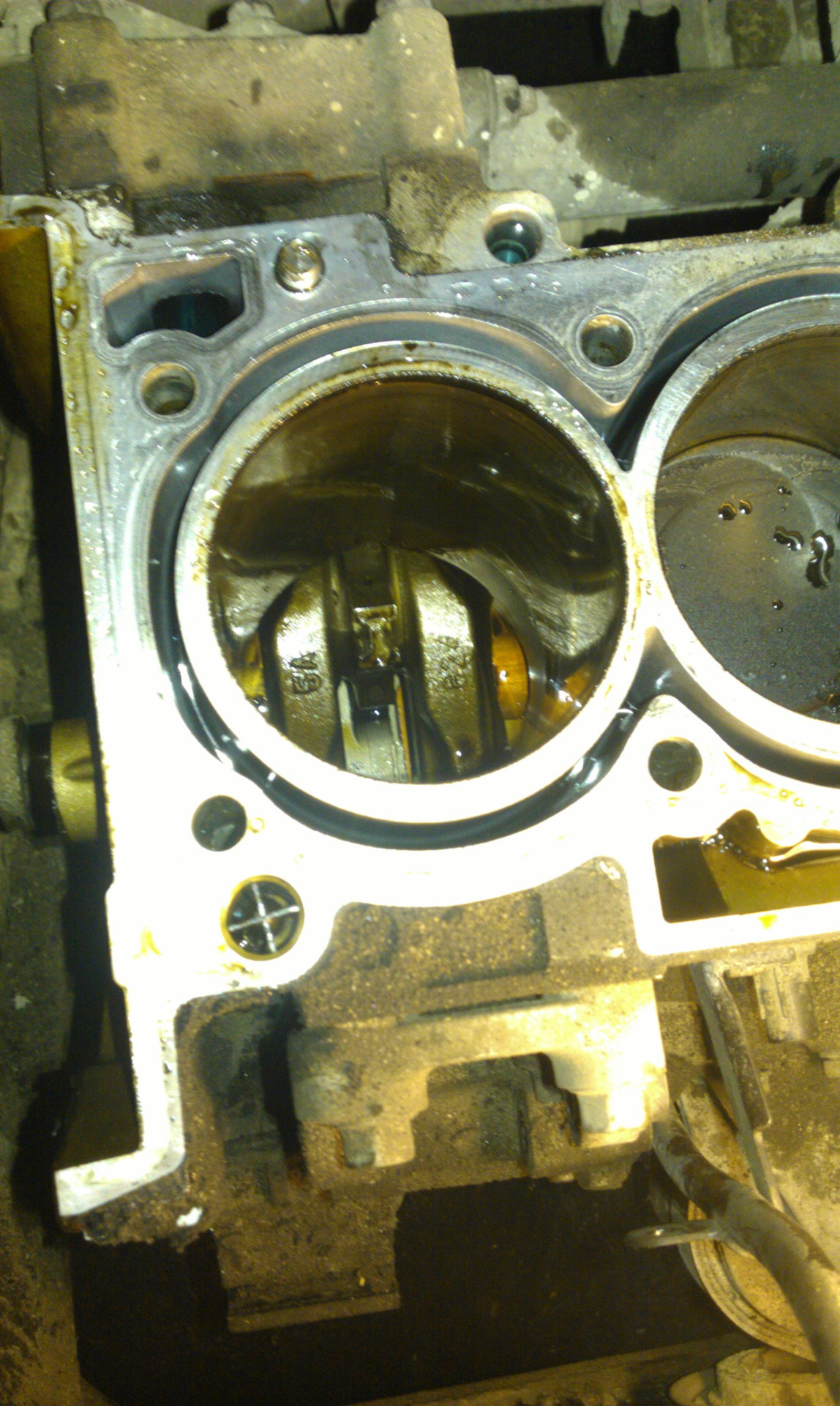

Притащил домой, с друзьями решили сделать легкую диагностику, проверить цепь, метки

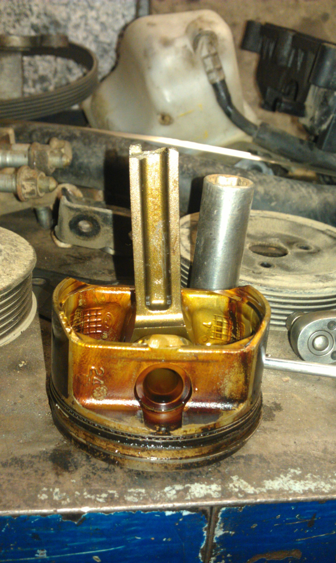

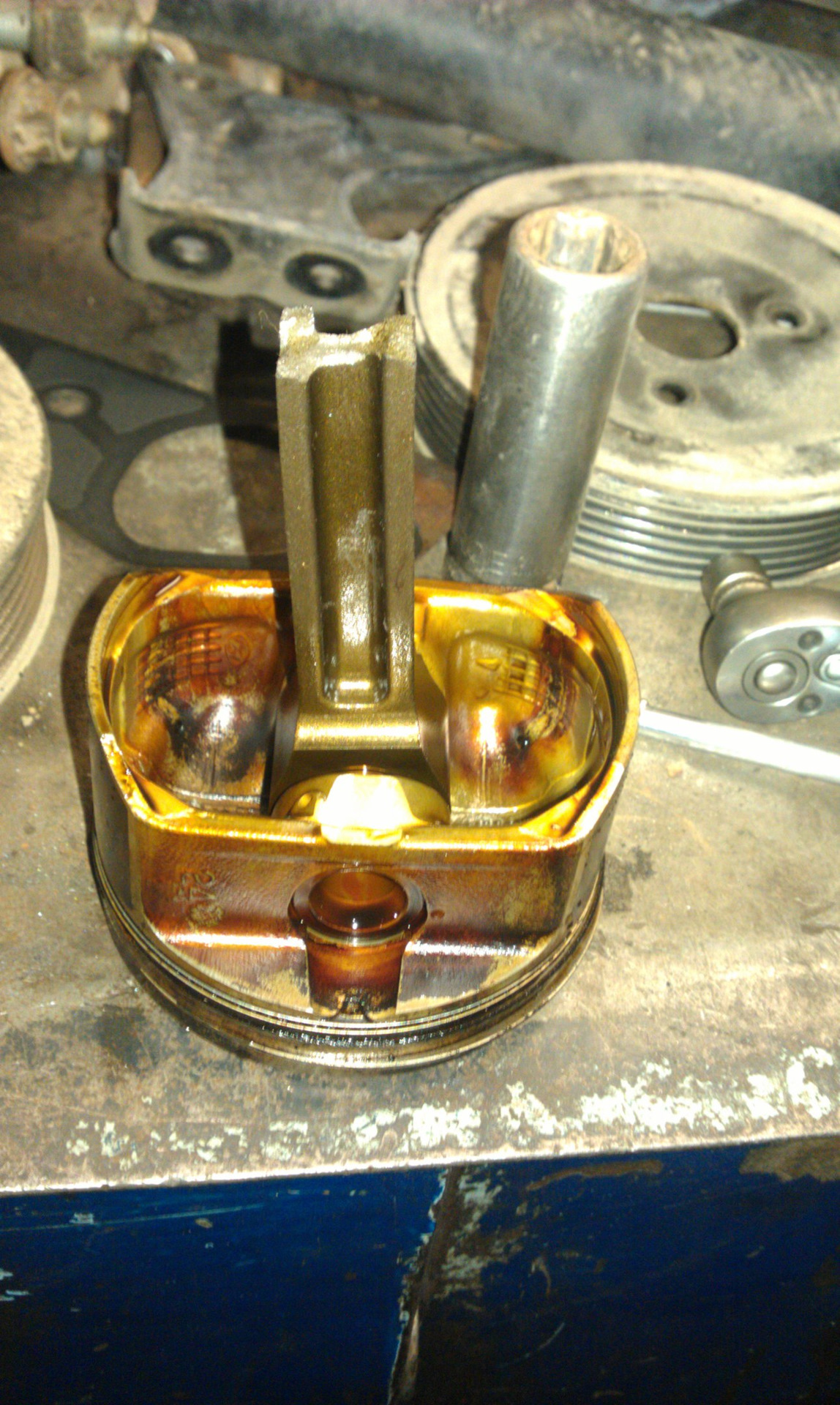

Сняли крышки, стали выставлять метки, чтоб проверить не перескочила ли цепь(просто машина дома завелась, но с таким металлическим лязгом, сразу заглушили, подумали цепь)проверяем чтобы шатун тоже был в верхней точке, в положение ВМТ. И вот тут то…один шатун как был в верхнем положении, так в нем и оставался, вращение коленвала никак на него не влияло. Дальше уж, мы бы точно сами не справились.

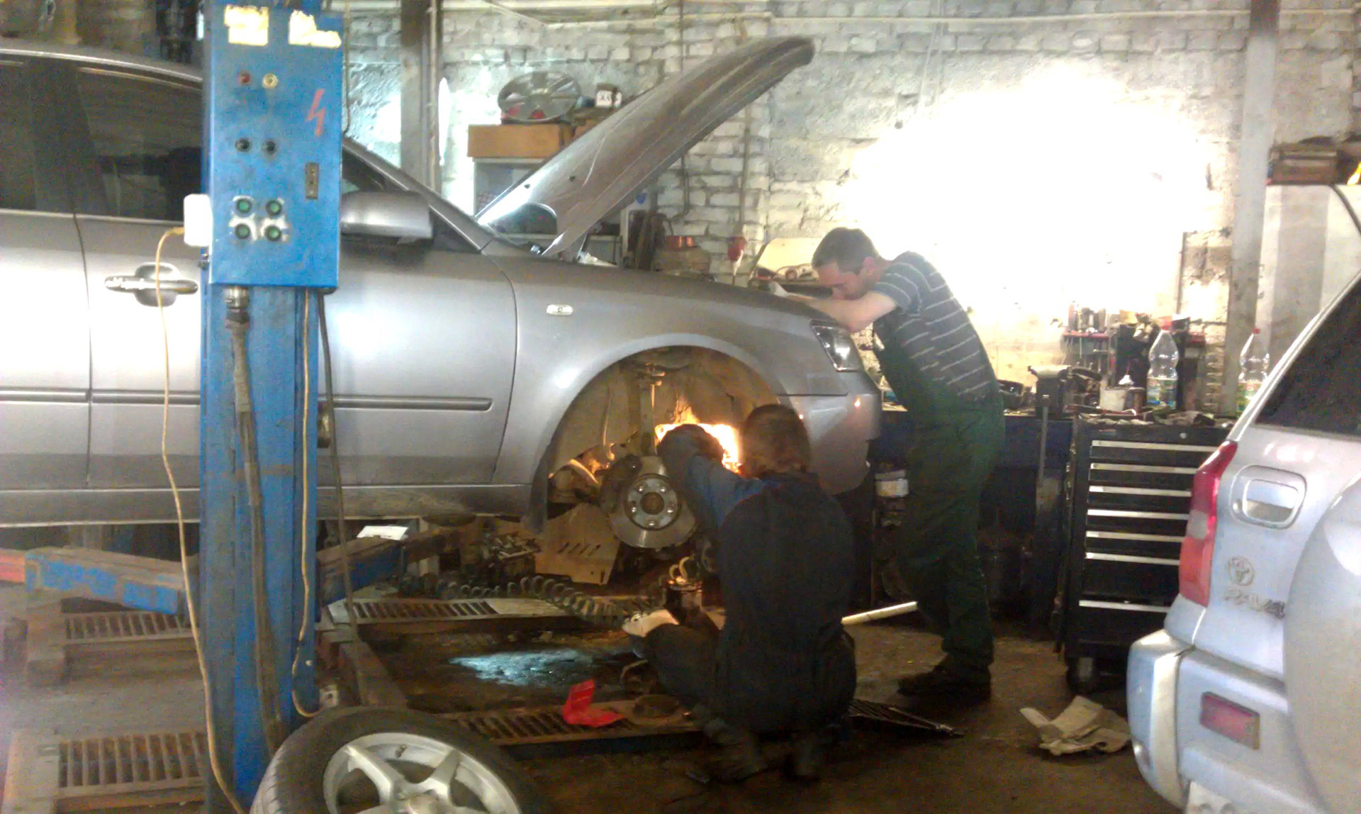

Неделю искал хорошего знакомого, чтобы все по честному было.
Нашел.Снятие двигателя вот что выявило
1. Сломался шатун, но блок не повредило
2. Цилиндры изношены
3. Коленвал поврежден
4. Загнуло 2 клапана
5. Цепи растянуты
Короче попадос…

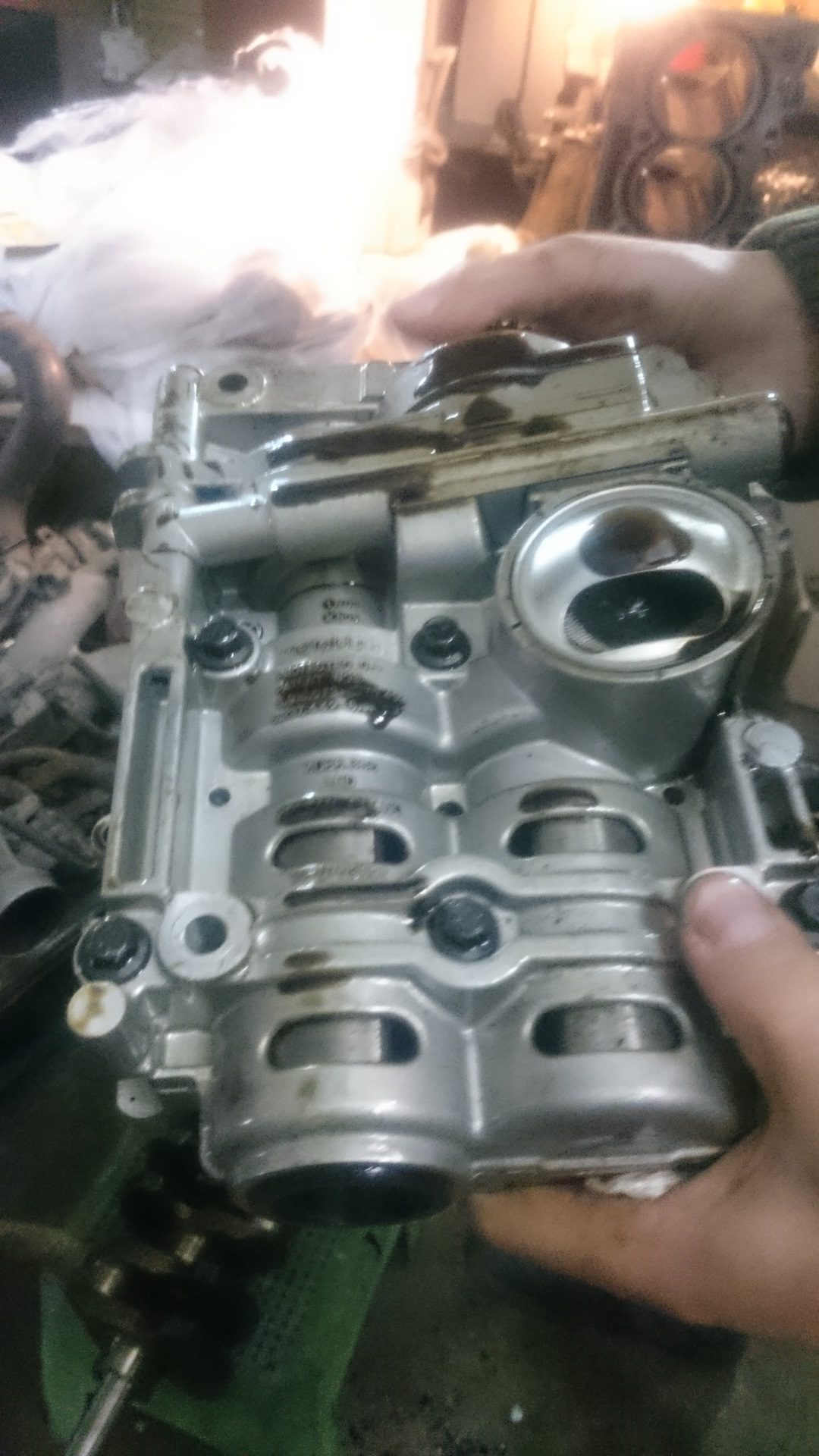

Кстати виной всему было масленое голодание двигателя из-за насоса, который идет вместе с балансировачными валами, но мастера его перебрали, усилили пружину клапана, давление теперь дает 3 кг.
Вот тут все понятно www.drive2.ru/l/8643420/
И любой ремонт, связанный с голоданием этого двигателя, бессмыслен, если не разобраться с давлением масла!Хоть сколько ты капиталь, будет голодать двигатель, будешь опять капиталить!
Делал в СПБ, в автосервисе Уральская 17, да прост и без пафоса, зато через знакомых и честно.

зачем гильзовка ели горшки не покарежило?
выработка на стенках зеркала цилиндров, овалом

Надо было в помойку блок балансиров выбрасывать и ставить обычный насос.
Интересно как мастер его перебирал, если нету нигде сервисного мануала по его переборке.
+ еще пружину усиленную поставил.
Дай бог, чтобы это все было только для пользы. Но принцип работы блока балансиров слегка идиотский.
Теперь не понятно правильно он работает или нет. Т.к. клапан перекрывает камеры при определенном давлении.

Есть 2 варианта замены.
Просто замена балансиров на маслонасос.
Или замена нижника двигателя под мех. натяжитель.
В обоих случаях желательно заменить поддон двигателя. И на коленвале заменяется шестерня на неразрезную.

а где этот масляный насос находится? в поддоне?
Да, в поддоне. Чтобы проверить давление в нем, снять коллектор, выкрутить датчик, вкрутить манометр. как то так
Датчик давления масла под впускным коллектором ?
