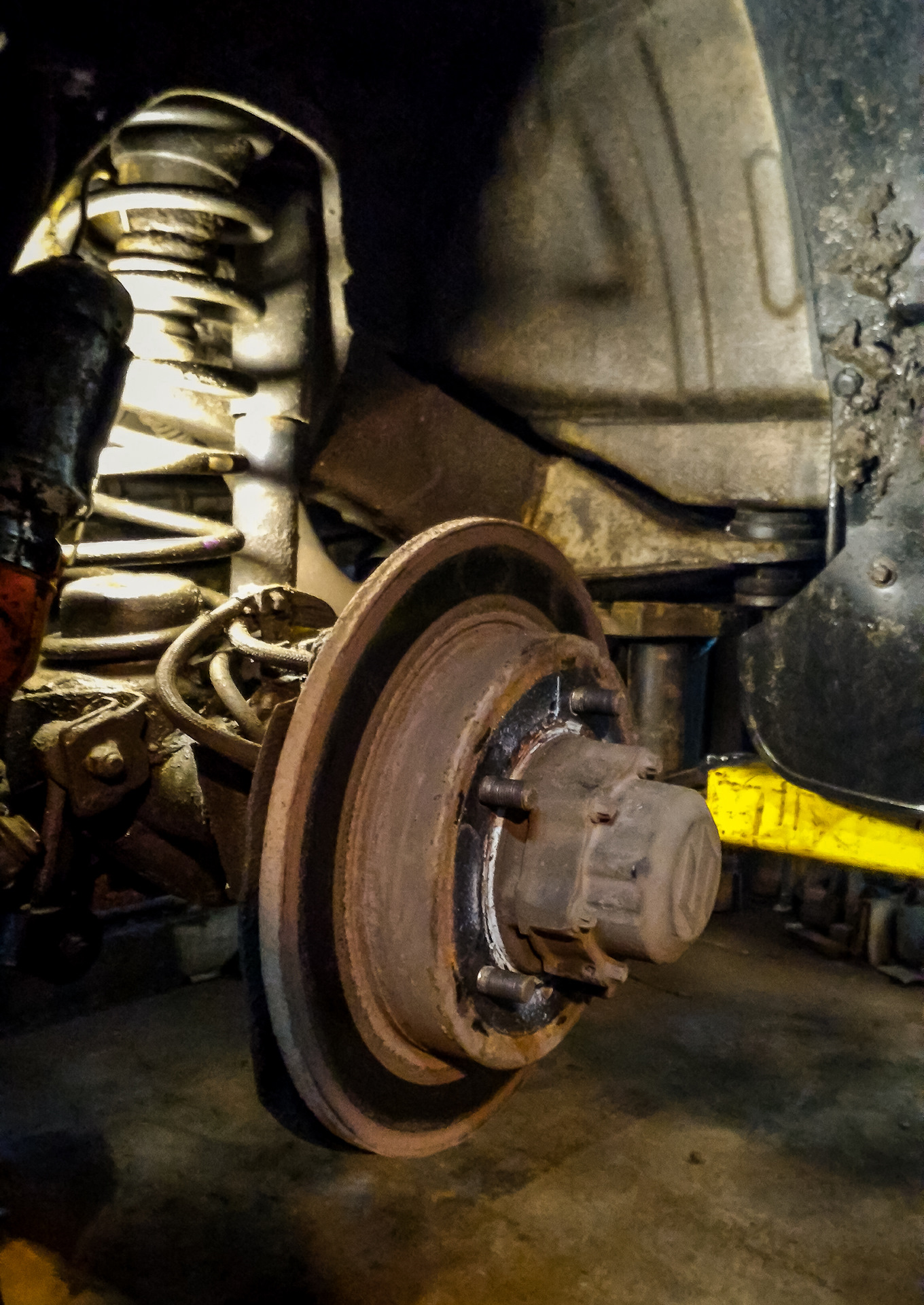

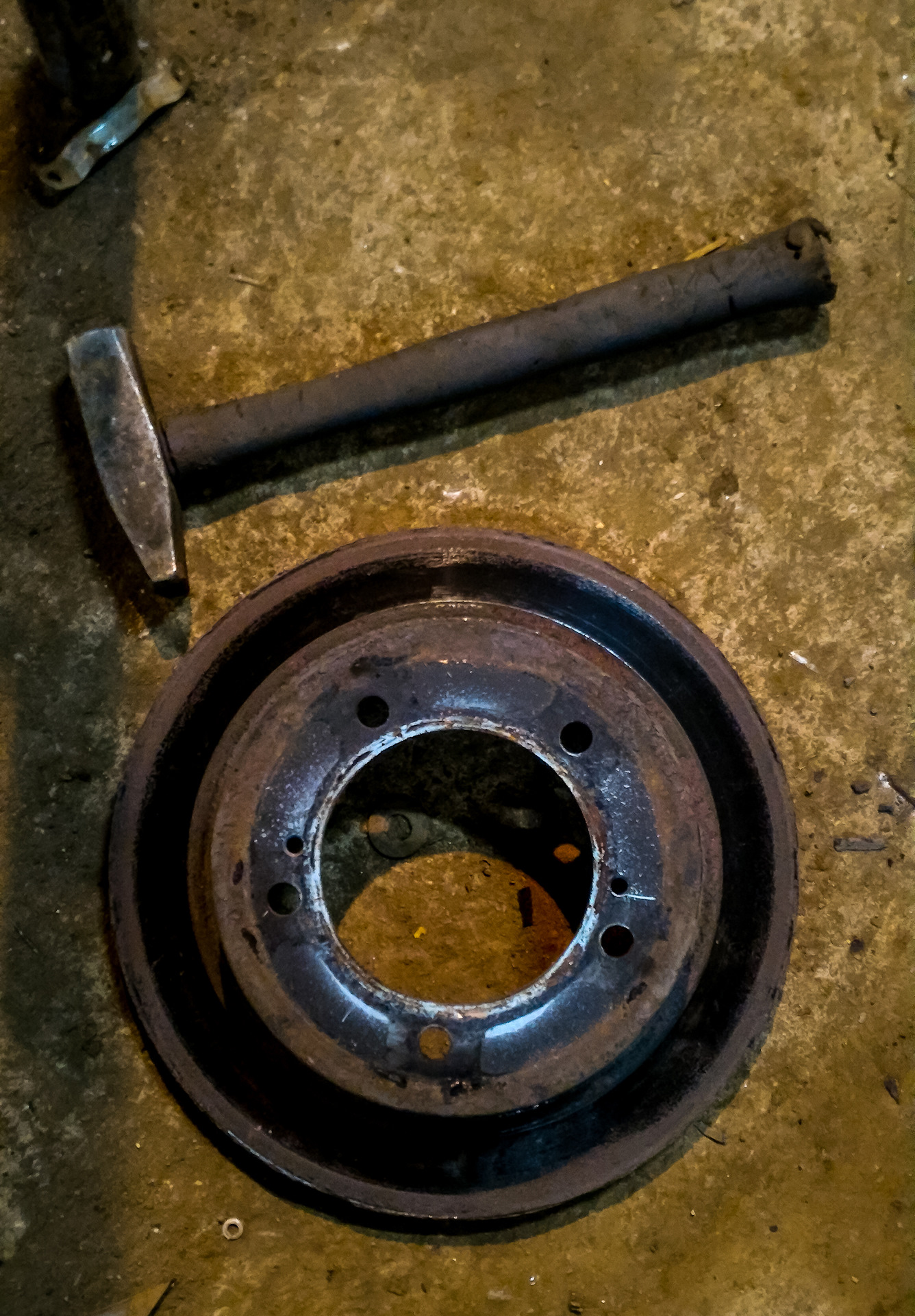

Новая машина всегда содержит в себе неизвестное. Данный экземпляр особо не обслуживался и много стоял. Отчасти подкупило то, что в машине не было колхоза и в нее не влазили шаловливые ручки. Заехал в дружественный сервис на осмотр (бездор ру — не реклама, а хорошие парни с руками и головой, известные мне еще по паджере). Обследование выявило — сильные износ одной колодки, диски в замену и начинающий умирать задний ступичный. И все. Пробег практически 140к, а необходимого вмещательства минимум. Оперативно начал искать диски и колодки. Разнообразие на экзисте повергло в шок — порядка 20 вариантов по дискам и 40-50 заменителей на колодки. Цены — тут совсем все не понятно — разница от 5 до 10 раз относительно оригинала. В итоге выбор пал на диски Brembo и колодки Ferodo.
После того, как прокатился 250 км, начал больше понимать машину — при торможении тянет в право. Вскрытие узла выявило — что внутреннюю левую колодку заклинило. После замены — машина тормозит отлично и никуда не тянет.

Одна колодка — смотри пыльники направляющих
Она просто закисла и ее заклинило. Разобрали, почистили и все заработало. на удивление все болты спокойно открутились.
А у меня пыльники порваны были. А новые я чуть криво поставил, в итоге заксило, клин, новый суппорт, диски и колодки)))
