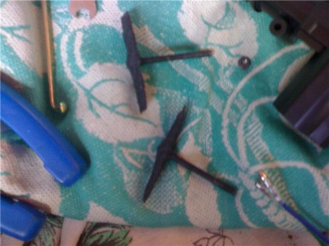

За три года владения авто, надоело мне, что багажник тока ключом открывается. А в сигнашке доп канал без дела простаивает. И полез я искать по инету как да чего. Нашел. Сначало схему, потом стал искать моторчик. Сам моторчик стоил 450 руб. Но Поискав инет подошел и активатор с дверей. Итого проводка, моторчик, кнопка, и так по мелочи 250 рублей. При все при этом не было сделано в кузове ни одной дырки. На первом фото в моторчике стоят алюминиевые пластинки из детского конструктора, они же на фото два но в изоленте. Завел в тех отверстие багажника повернул затянул и все моторчик зафиксирован.
Протянул двойной провод до моторчика, как потом оказалось второй провод мне не понадобился, но на него в дальнейшем я сделал подсветку багажника.
