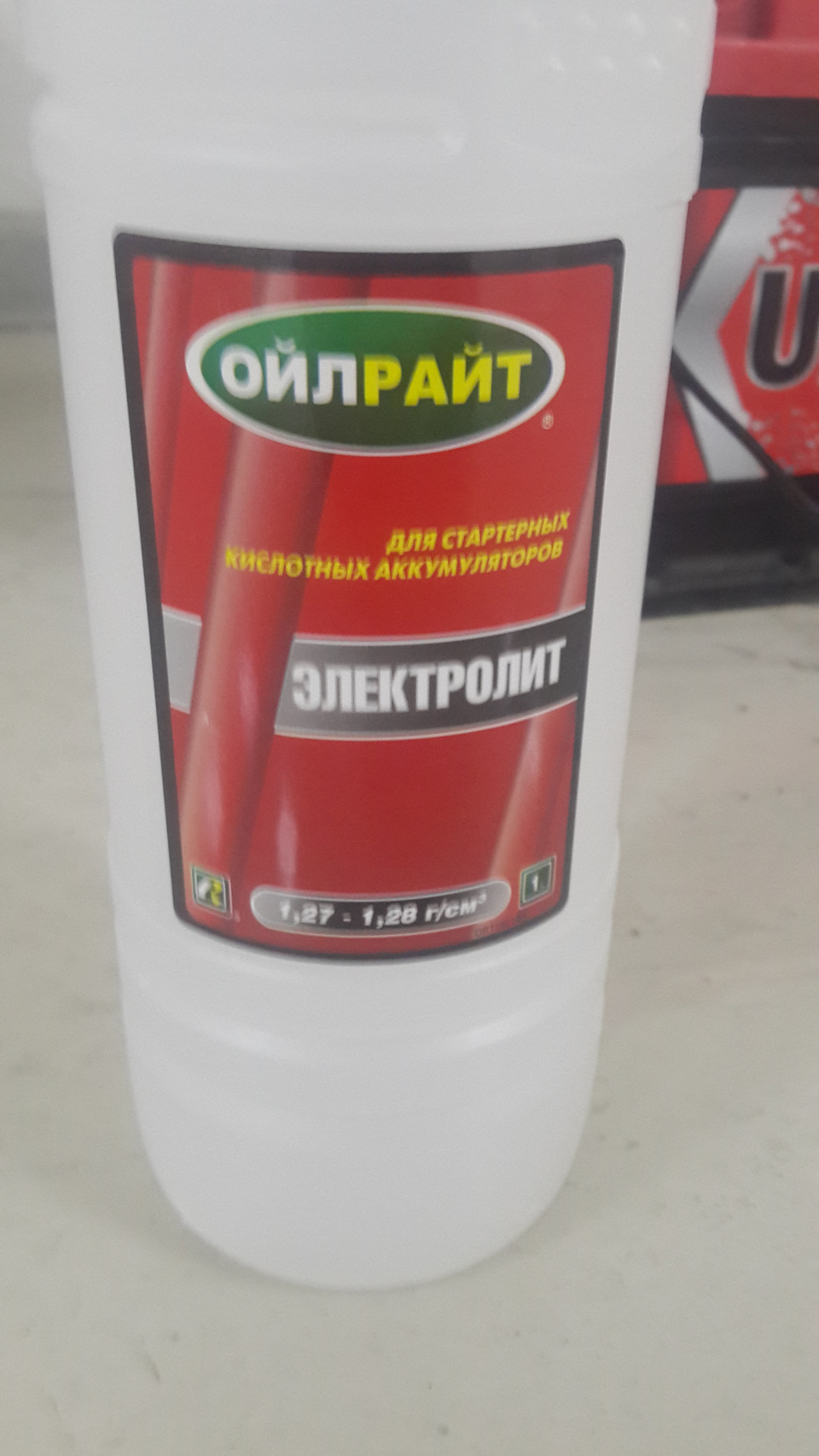

Хотел купить корректирующий электролит с повышенной плотностью 1.4, не нашел в городе в продаже, купил обычный 1.28, 35р. за литр
Слил сколько смог старый электролит, вышло почти литр, залил новый и снова ставлю акб на зарядку.
