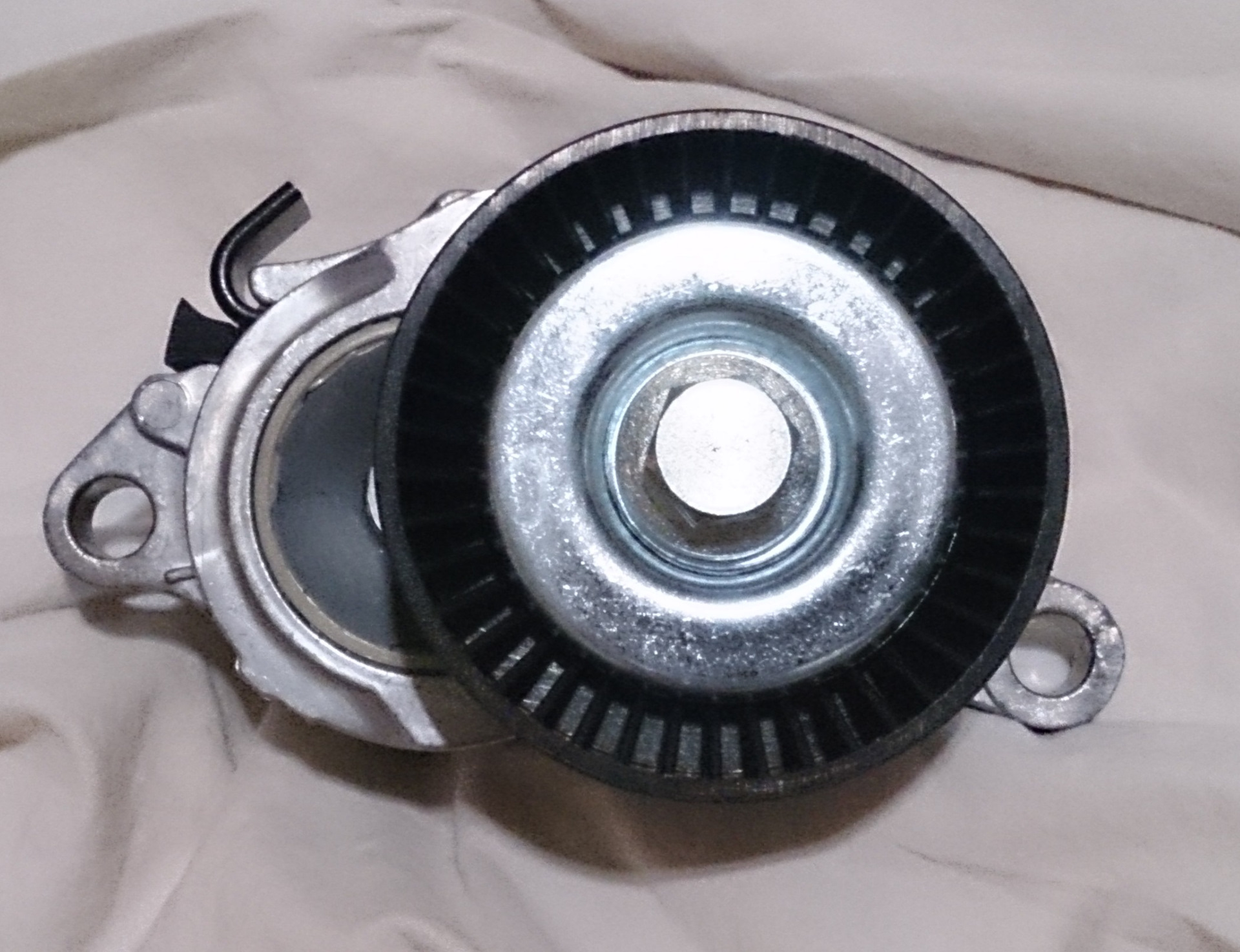

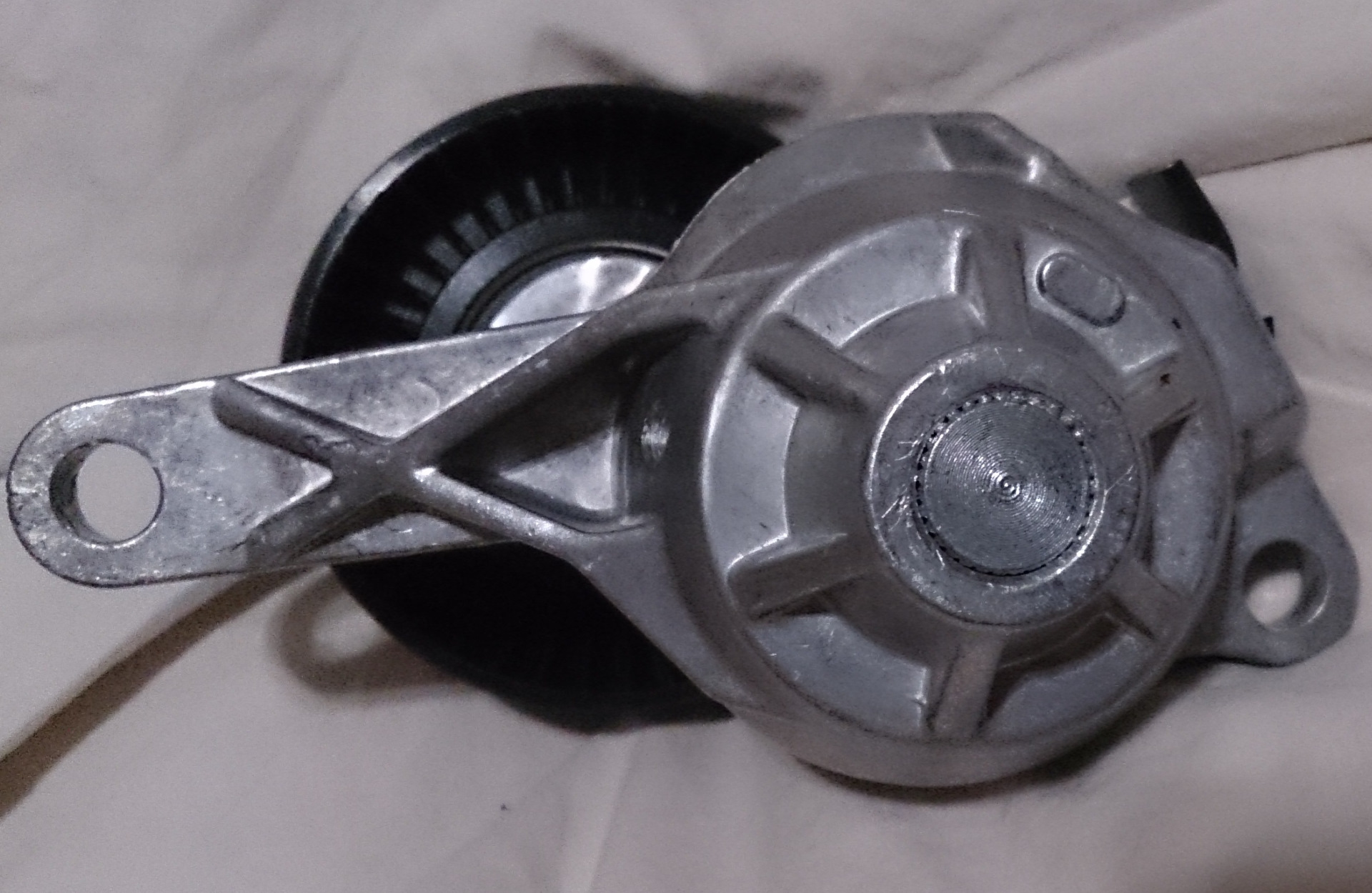

Натяжитель Febest сам вроде сделан добротно, но вот ролик на нём Г(с люфтом и без смазки), заменён на ШНивовский Bergin 2123-1041056-10 обводные такие же ходят уже полтора года без проблем.

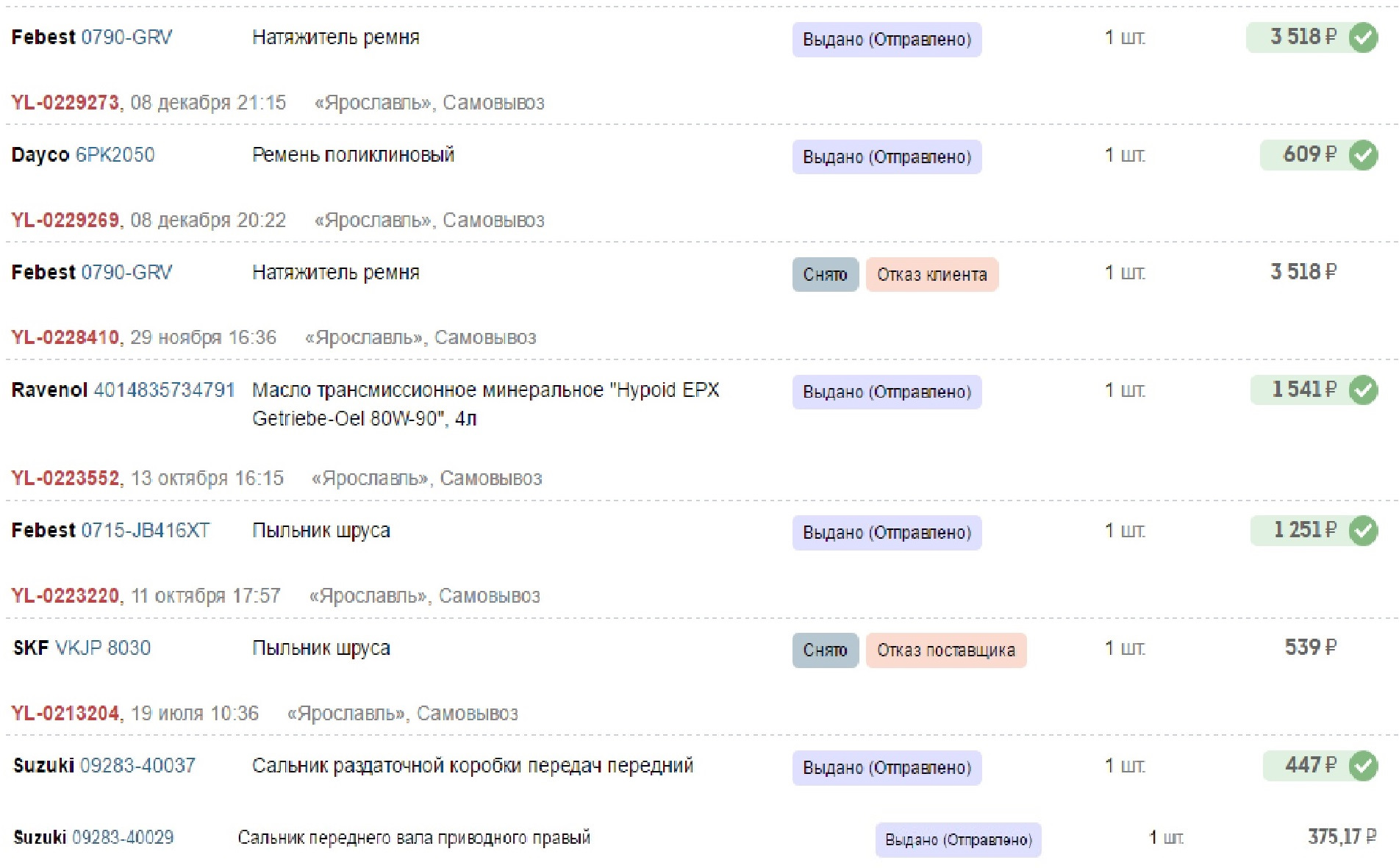

Материалы: 7750р.
Работа: 3500р.
Итог: 11250р.

фебест…редкостное гавно…
Знаю… За пыльником буду смотреть(покупать весь узел в сборе из-за куска резины морально не готов…). А натяжитель думаю походит с заменённым подшипником, но тоже буду мониторить
