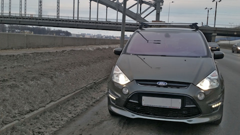

Мордашка выглядит теперь так
Долго думал над тем, что может и так сойдет… но с учетом наличия полного комплекта — грех было не поставить.

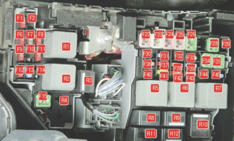

Осталось только проверить наличие предохранителя F24 на 30А в подкапотном блоке
У меня предохранитель оказался на месте, а значит надо просто активировать функцию в Центральной конфигурации =)
