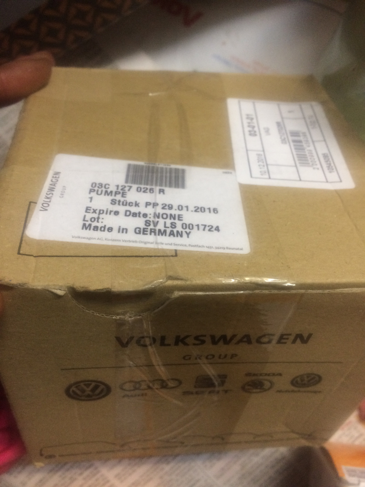

В прошлую пятницу ехал с работы домой, на пол пути загорелась красная масленка "Давление масла в двигателе". Остановился вынул щуп, вроде мокрый ( в темноте не разберешь) долил чуть масла и поехал домой. Температура масла где-то 84, обороты выше 1500 и снова загорается давление. Знакомый мастер посоветовал проверить уровень и не пахнет ли щуп бензином, возможно тнвд пропускает бензин в масло. Оставил на ночь машину, с утра проверил, на щупе 2 уровня и воняет бензином. В итоге заказал новый ТНВД 03C127026R за 13500,

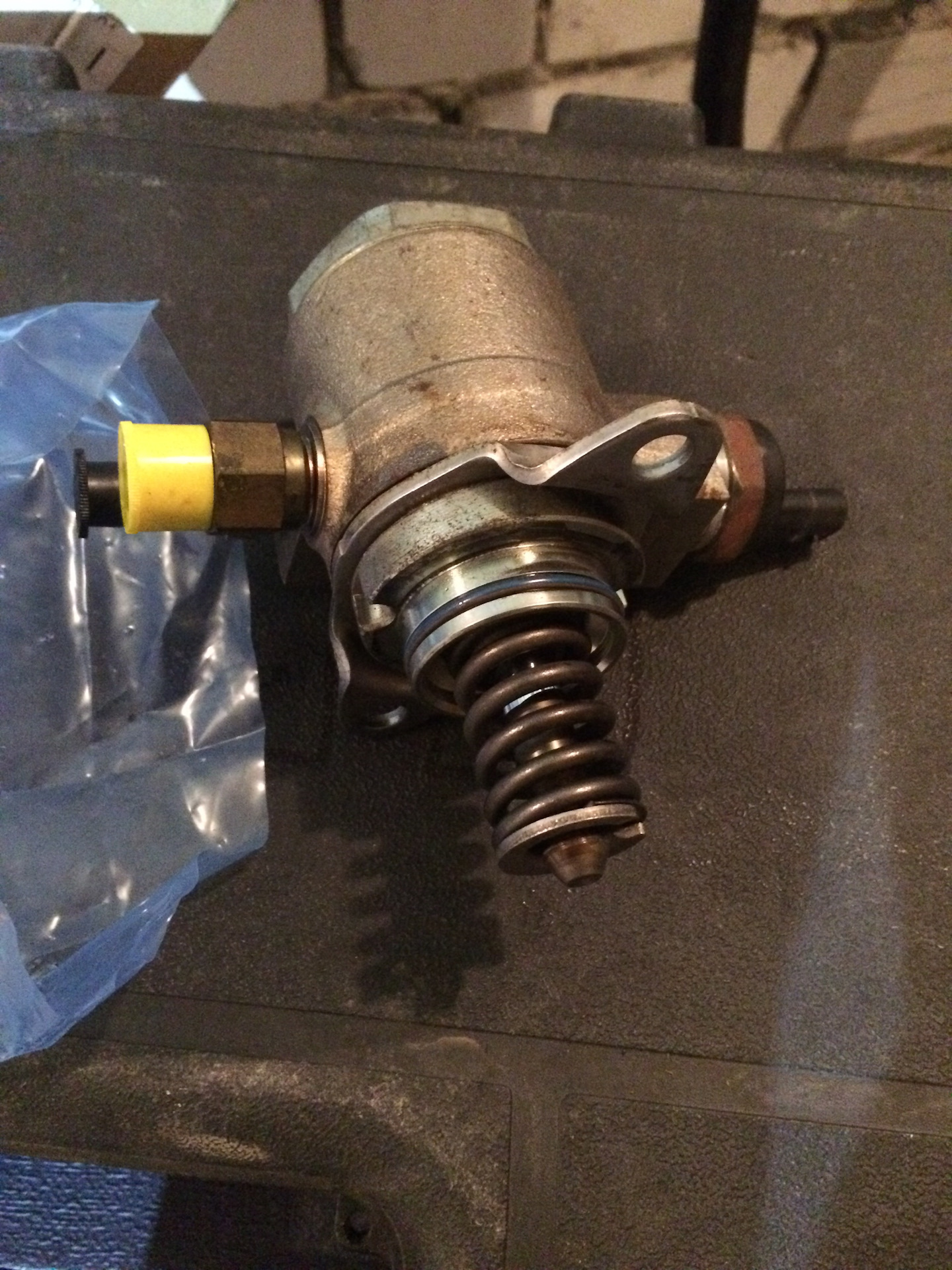

На след день все забрал и поехал в гараж менять. Тнвд снимается легко, нужно открутить 2 болта и две трубки.
оказалось что толкатель тоже нужно было заказывать, так что позже поменяю.

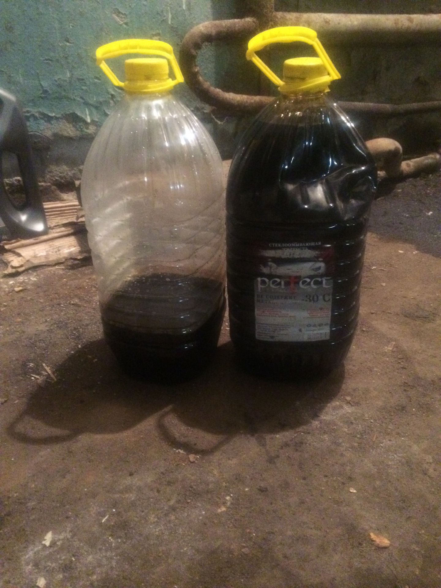

С двигателя слил 6 литров жижи, вместо 3.6 масла
Также заменил прокладку дроссельной заслонки ( давно была куплена). когда снимал дроссель о****. во впускном коллекторе так же была жижа из масла и бензина. засунул туда 3 тряпки (по очереди) чтоб хоть как-то просушить.
