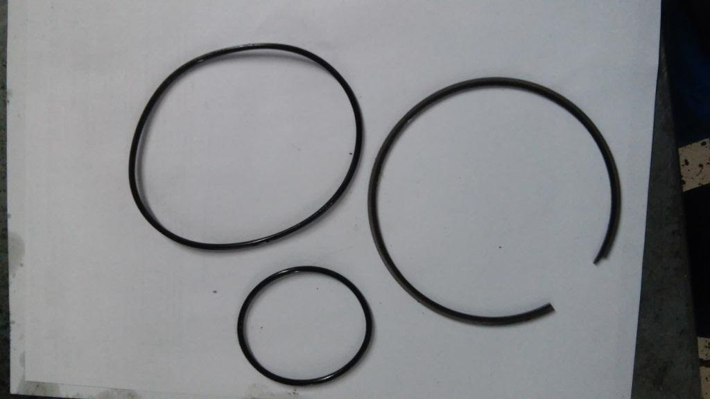

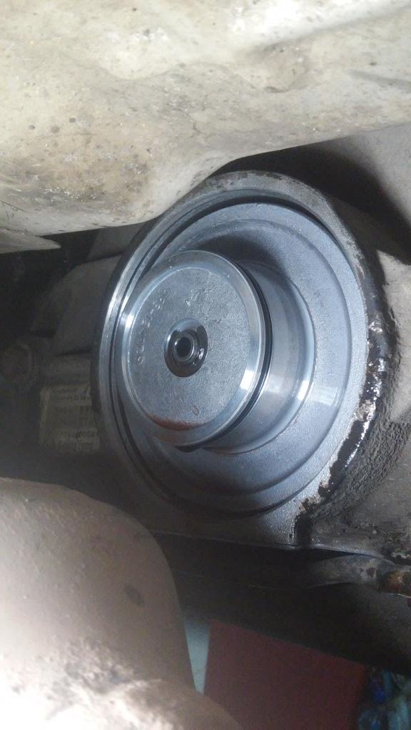

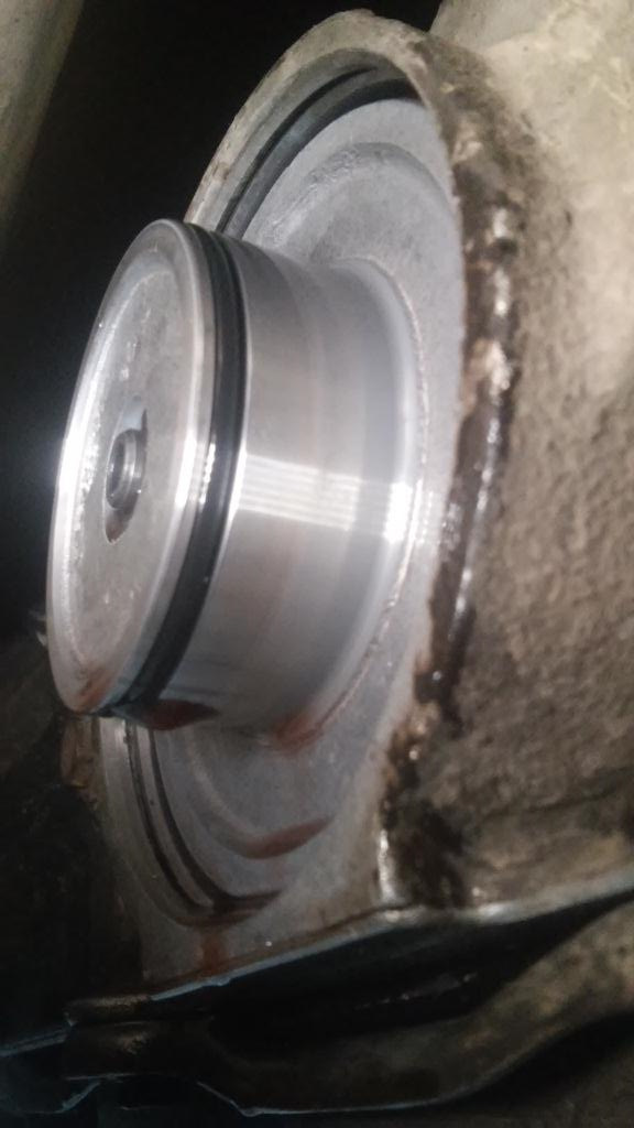

решил сразу написать на эту тему, вдруг кому понадобится)) постараюсь написать доходчиво, так как нигде я не нашел про это, а проблема с этим я думаю есть у всех, коробка АКПП 4ст, все делал сам на свой страх и риск, для этого понадобиться 2 больших резиновых кольца и 1 маленькое и стопор (можно стопор старый оставить), номера колец напишу если надо, так не помню. на первый взгляд покажется что нужно снимать глушитель, но я этого не делал и масло с акпп не сливал, . Открутил лыжу на чем лежит акпп там 8 болтов и 2 гайки, открутил задний кардан от раздатки 4 болта, и все ! приопускаем акпп, ну а там у кого какие руки снимаем стопор (выльется немного масло) и меняем кольца, при сборке обратно пружину что будет толкать механизм(она внутри будет) поставить ровно по центру( я этого не заметил в первый раз и при сборке видимо она упала, были ужасные пенки и стуки акпп видимо клапан не создавал давления масла, так как пружина валялась сама по себе, потом когда второй раз туда полез и все поставил как должно быть и акпп заработала как была, без стуков и рывков) поэтому будьте внимательны и не повторяйте ошибок моих.

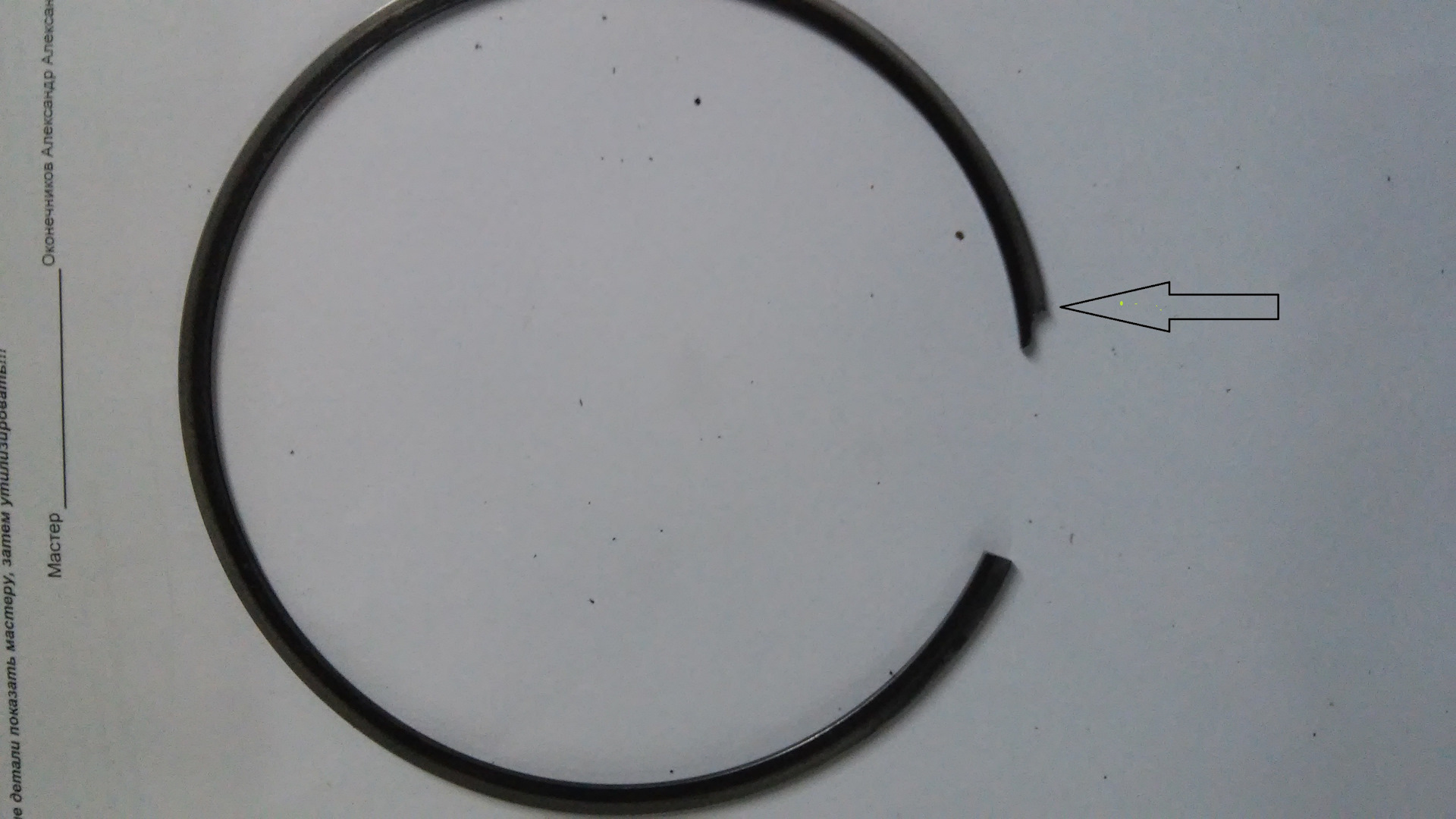

1) на стопоре вы не увидите ушек за что можно было зацепиться и вытащить, вытаскивать стопор надо с правой стороны, там есть небольшой пропил на стопоре и можно при помощи отвертки его подковырнуть и вытащить(для удобства надавите на заглушку акпп, можно монтажкой, чтобы она немного утопилась внутрь, это для удобства снятия стопорного кольца. на фото я пометил стрелку где пропил.

Поменял все 3 резинки на обычные из магазина резинотехнических изделий. Течь перестало, пинок между 1и2ой стал практически незаметный. Открутил теплозащиту первую часть от двигателя 2 болтика и 2 гаечки и отодвинул ее в сторону пассажирской двери, сам клапан весь не вылез, но резинки все снял. Единственно что нужно смотреть при обратной установке так это чтобы пружинка встала по центру. Я так понимаю что оригинальные резинки так стоят только потому что никто не знает их размер.

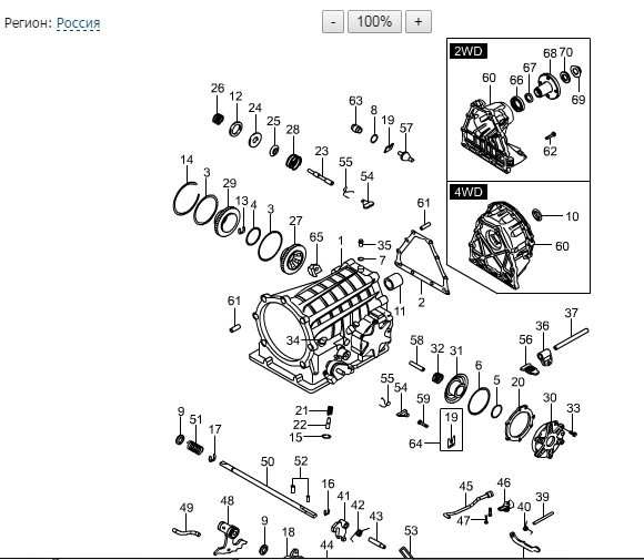

Приветствую, у меня тоже сопливит с этого места. отметь пожалуйста кружками номера нужных резинок?)
3 — 2шт.
4 — 1шт ?

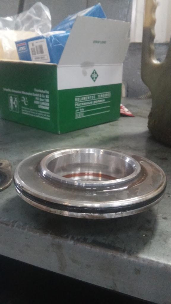

А куда вторая большая резинка ставится?
Добрый день, всё верно по резинками Вы указали, вторая резинка ставиться на предмет 27 туда же ставиться и маленькая резинка 4, не забудьте проверить пружину что давит на предмет 27
спасибо) аа, т.е. 27ю деталь снимать тоже надо? у нее ж вроде там отдельный стопор маленький?
Стопор маленький я не трогал, эта деталь 27 сама вылезит от туда за счет пружины, если нет помогите ей отверткой, только не проведите, Вы сами увидите вторую резинку номер 3
думаю разберусь, еще раз низкий поклон)
Пожалуйста)) если что пиши, помогу чем смогу

добрый день, я тоже весь интернет обыскал и ничего не нашел, вот сам все и сделал. вчера смотрел на течь после мороза и поездки в Мордовию, думал вдруг снова течь или потеть стала, все сухо и даже на запотевание нет намека)) SSANGYONG 0585141022 – Кольцо уплотнительное 2штуки, SSANGYONG 0585141032 – Кольцо уплотнительное 1штука.
