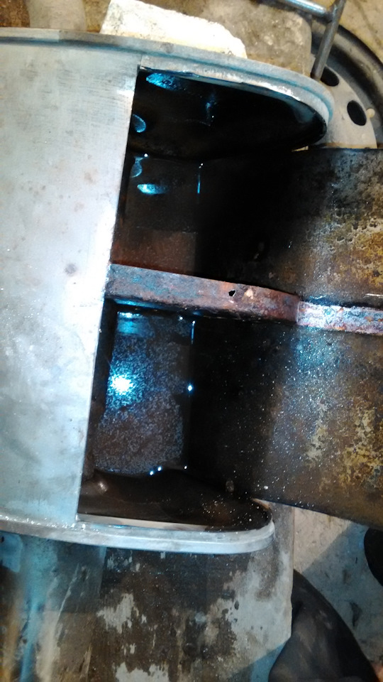

Вечером уже сегодня попробовал что там в глушаках. До этого стучал по банкам кулаком — звук чистой банки)))
Снял видюху.
Сделал фотки — воды нет!

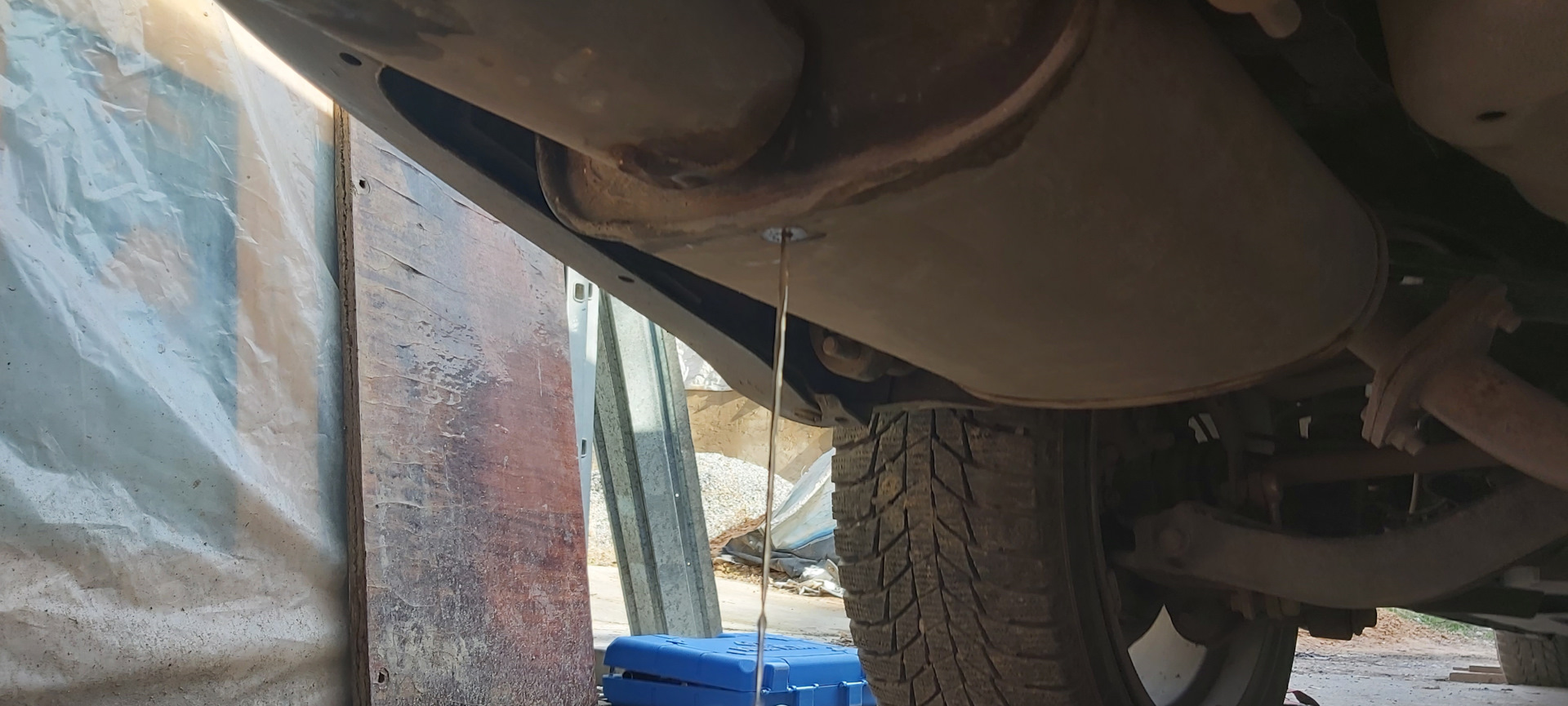

Всё зависит от климата, при сильном морозе в воздух сухой, влаги в нём почти нет. Живу на юге Казахстана, езжу на legacy 2006го, ej253. Зима у нас днём до +12 ночью -3, днём дождик, к вечеру переходит в снег, к обеду всё тает. От этого очень сыро. Просверлил банки, не от того что боялся мороза, а от того что воды по ощущениям там много. И вытекло в сумме с обеих банок 13 ЛИТРОВ воды!
Специально сливал воду в ведро, что бы посчитать сколько там скопилось.

В прошлом году зима была холодная, машина ночевала на улице у дома, поездки коротки, город маленький. за всю зиму не разу не замёрзли банки, хотя вода в них и присутствовала. Летом заметил что если постучать по банкам брякает что то, снял вытрясти куски отвалившихся сот, так же и воды слили по литру с каждой банки. Просверлили маленькое отверстие в каждой банки что бы уходил конденсат
Не замечал такой проблемы. Но вода внутри полюбому есть — эт физика. На трешке при хорошо открытом дросселе вылетает полведра воды и банки пустые)

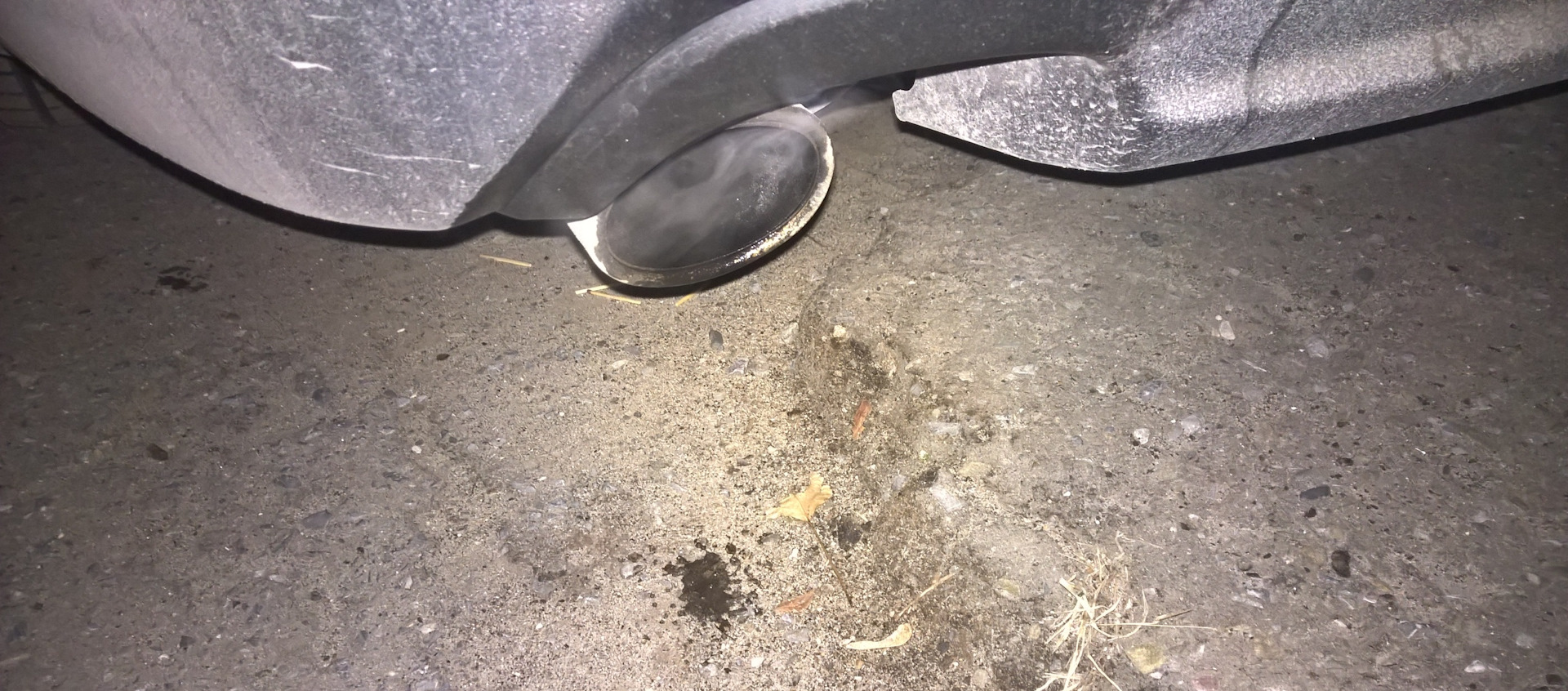

У меня в левой булькает, в правой нет. На морозе когда газуешю, парит так словно прокладку выдуло))
во я тоже шарахаюсь иногда от пара)))
