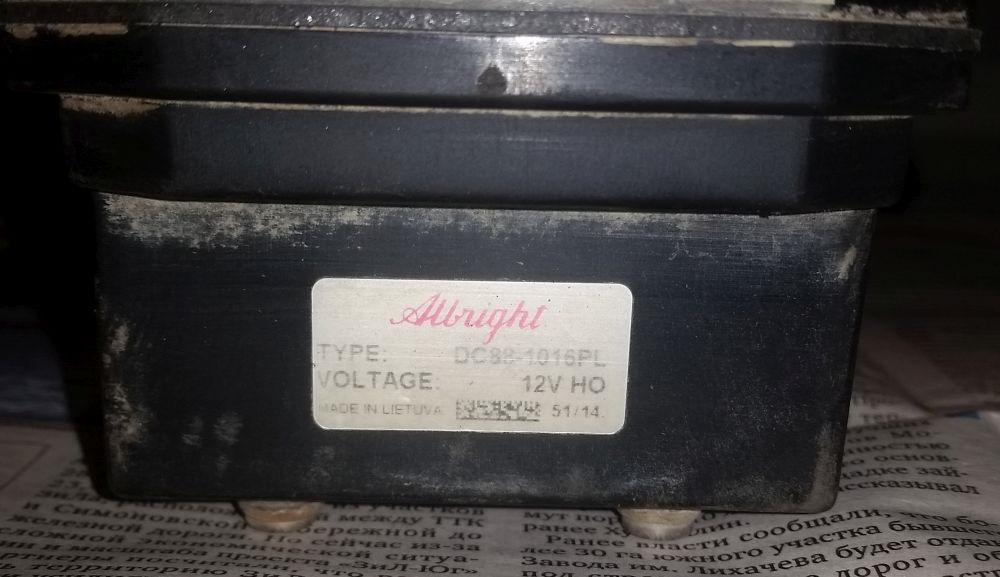

Про соленоид Albright DC88-1016PL уже описывал у себя ТУТ.
Если что, то вот ТУТ покупал

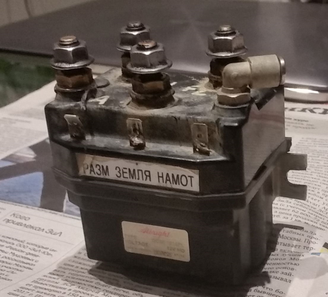

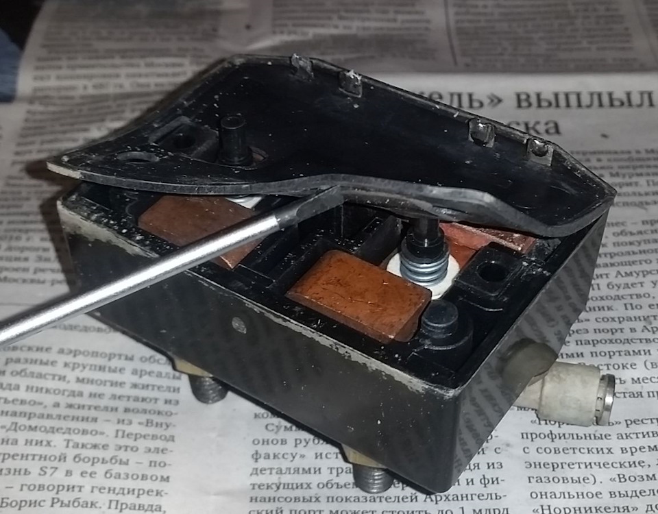

И так, отъездил сезон соревнований. Мотор Bow3. Токи, которые он ест — я описывал ТУТ, стоит амперметр у меня
В общем всё видим на фото.
Перебрал его и в ЗИП.
Сейчас буду покупать новый, на новый сезон.
Кстати, если кому ещё надо, обращайтесь. Можем доставку из UK разделить.

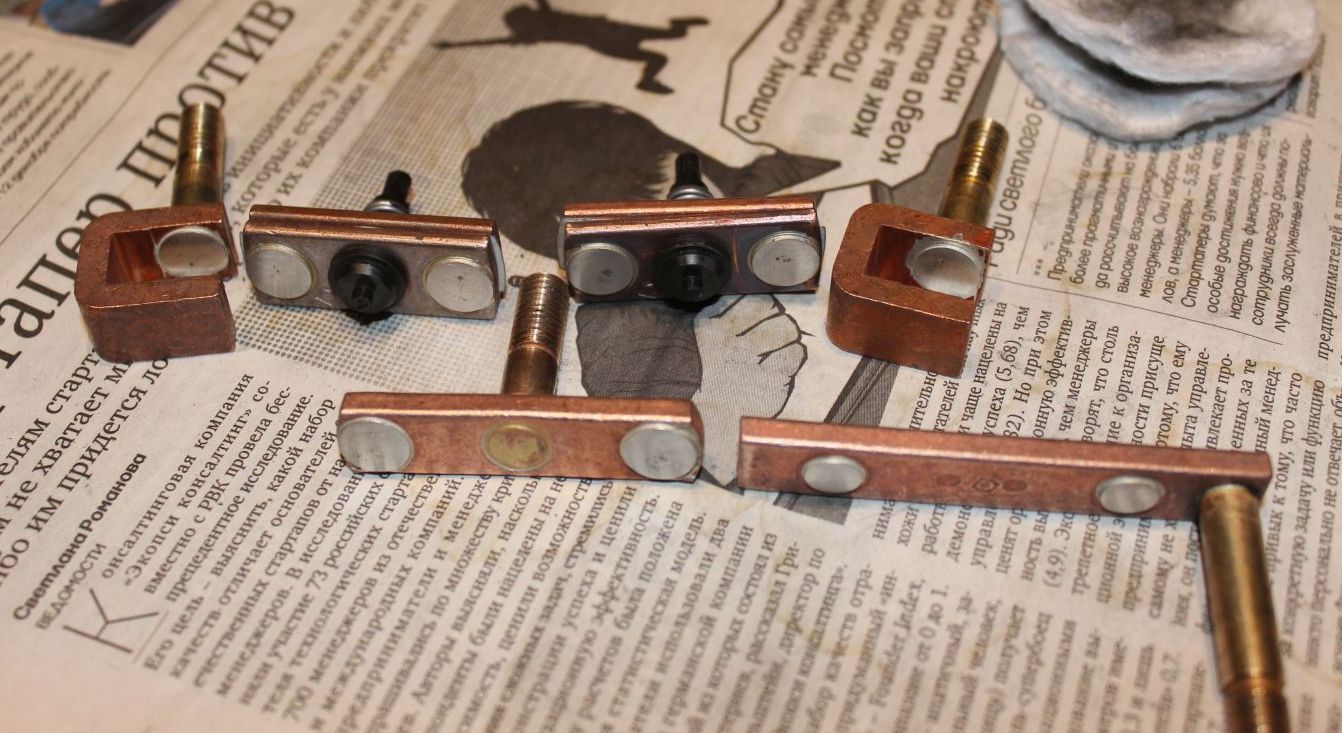

Выводы: воды в нём нет, хотя в моторе и вертикалке была, контакты подгорели чутка только, хотя токи было до 700А. Соленоид огонь.
Полный размер
Сделано в Европе :)
Полный размер

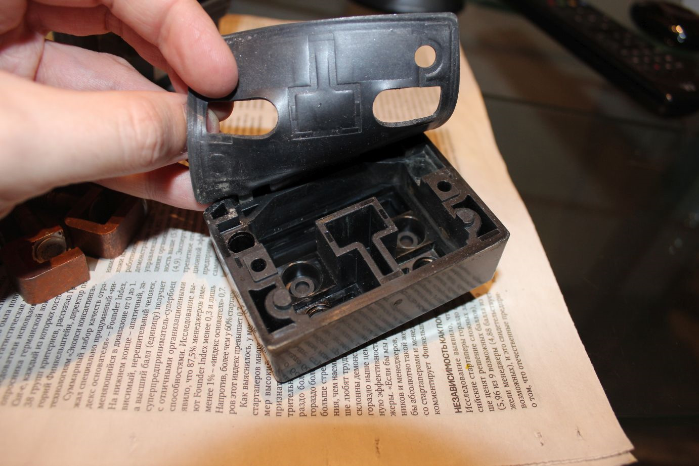

Нормальная резиновая прокладка
Полный размер
Внутри всё идеально чисто

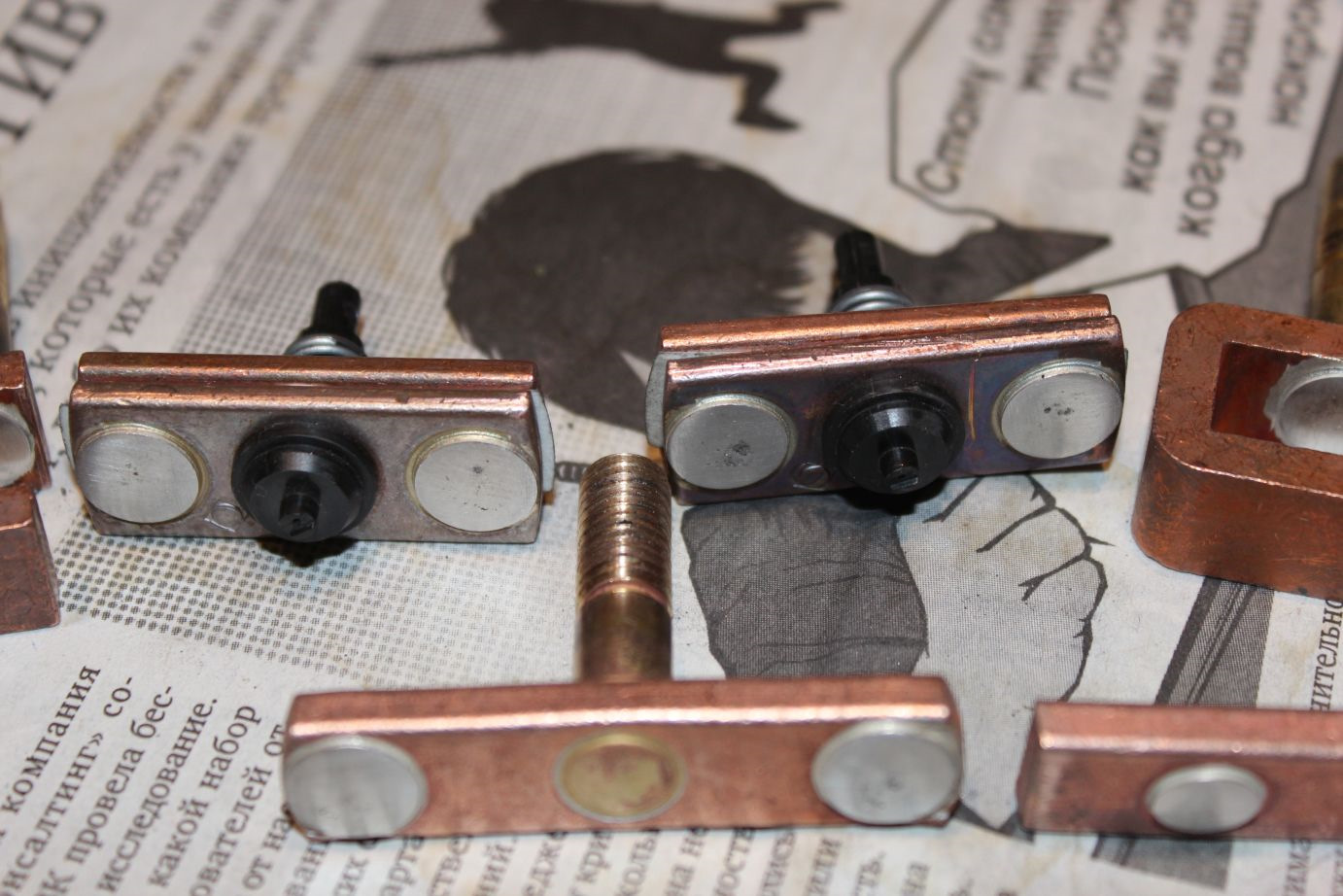

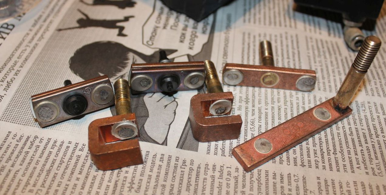

Полный размер

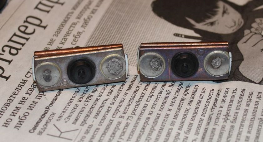

Видны обгорелости на контактах

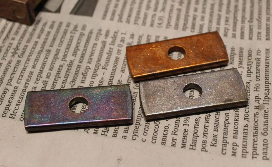

Видно как медь посинела от перегрева
Полный размер
Всё отполировал
Полный размер
Все контакты отполировал

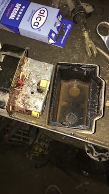

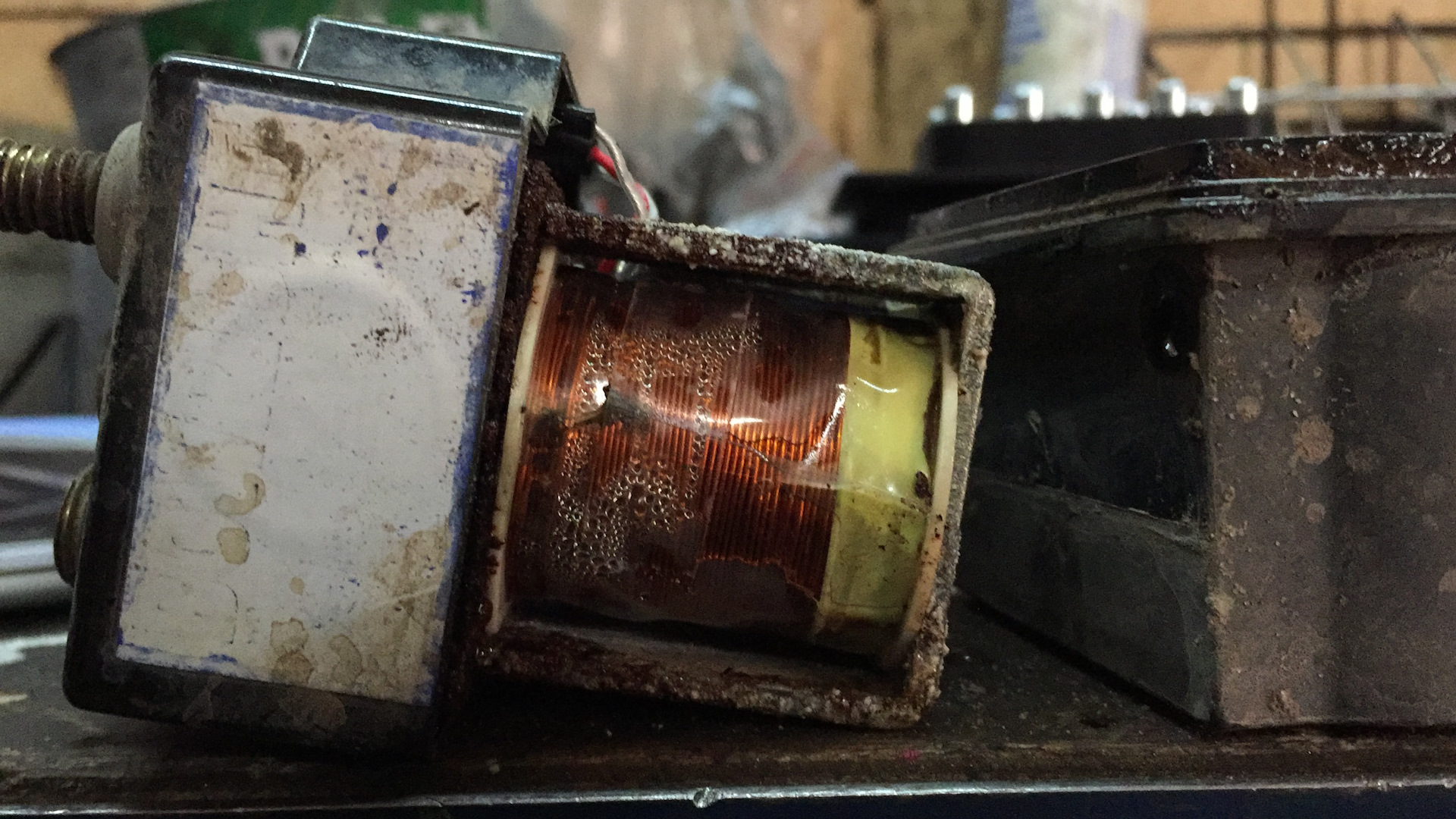

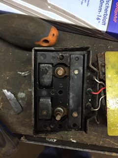

Албрайт 1.5 года . Сапун или дуть ?
Это не albright, а bowright. У меня 2 albright по 3 года — как на фото в постах. Так что я б рекомендовал нормально загерметизировать свой соленоид и оставить сапун. А чего это стенка у него сломана?
Вот оно что)))) Стенка сломана потому что изза него гонка проиграна))
Купи себе Albright лучше и не иппи себе мозк
Купил уже от рунвы. Вроде ни че так
Bowright тоже ничё так када новый
Так все таки дуть или сапуна хватит?
У меня 3 года сапун стоит и внутри всё как у дефственницццы
