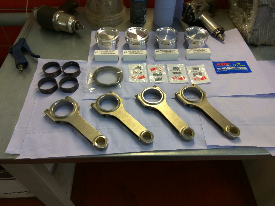

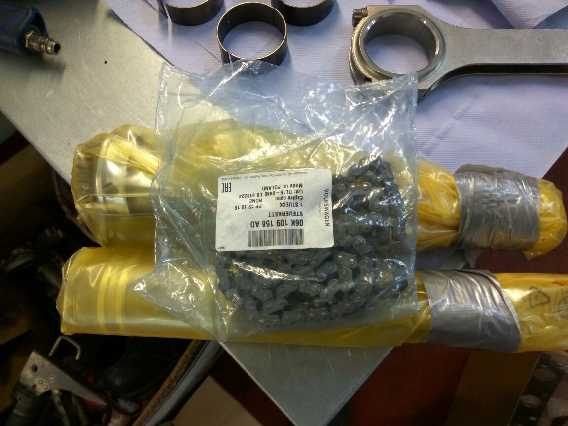

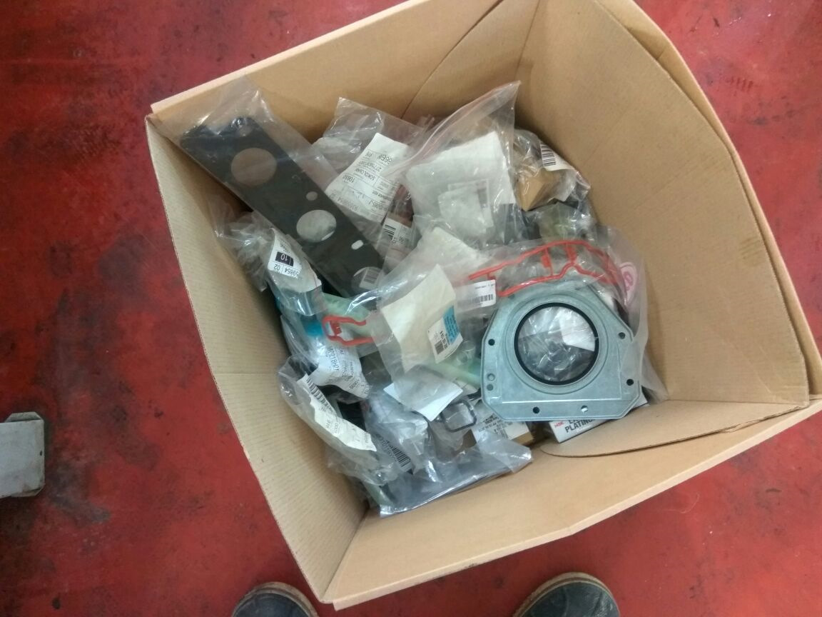

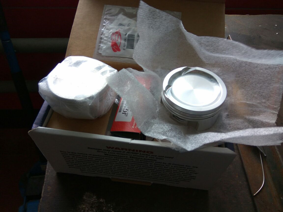

И так, наконец то пришла заморская ковка и работы над машиной закипели.
Мотор вскрыли, особых ужасов обнаружено не было, были не большие царапины в первом цилиндре, ну и уставшие кольца естественно, что собственно и являлось повышенного расхода масла.
Запчасти на фото: 290228

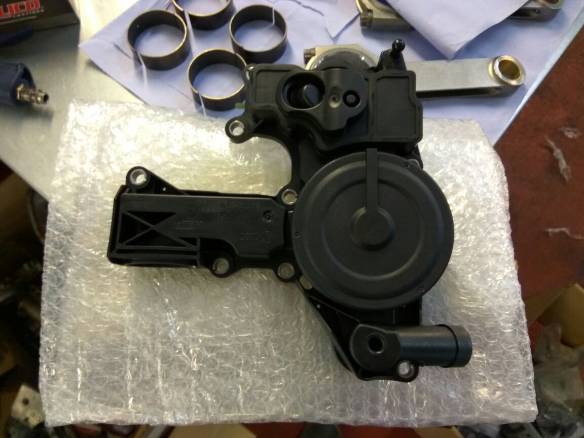

Запчасти на фото: 06K109158AD, 5102Z4
Комментарии 29

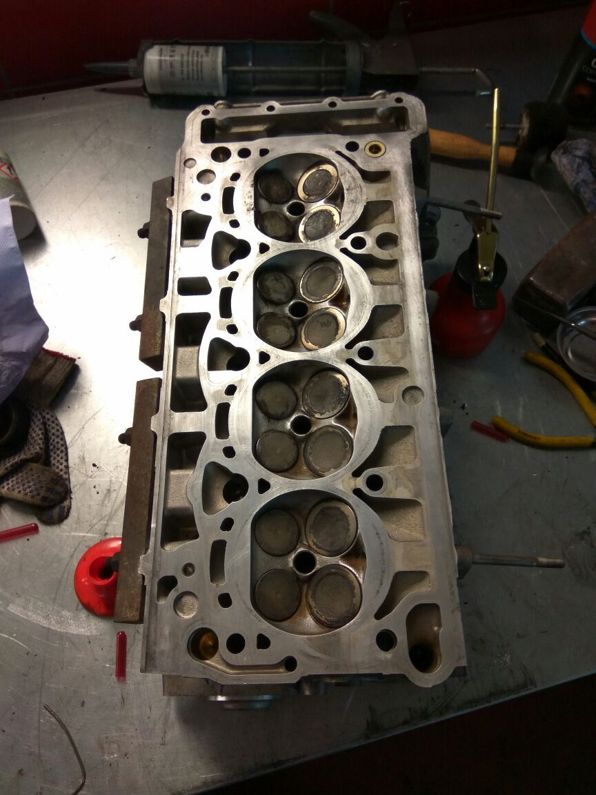

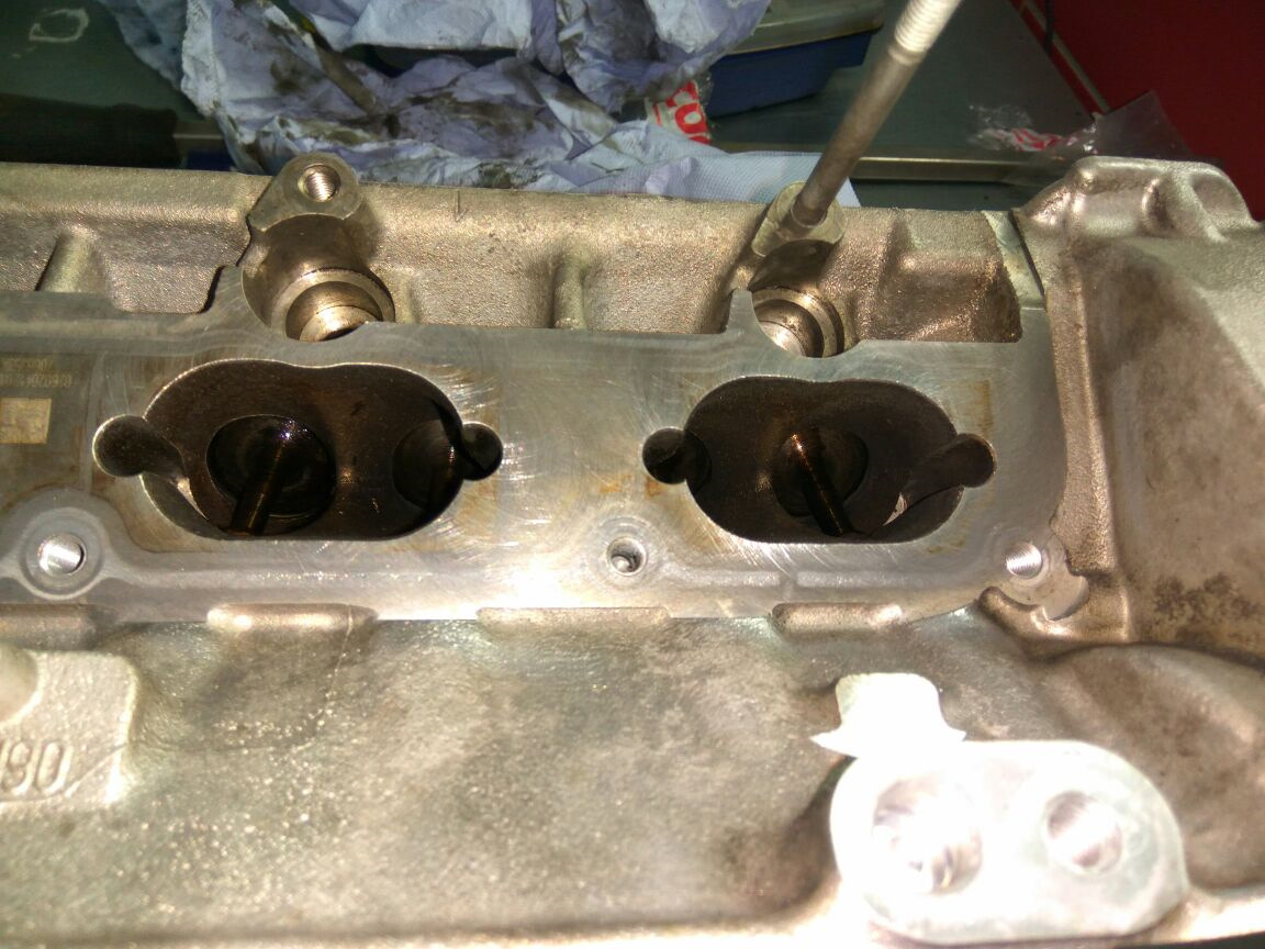

На блоке плоскость правили смотрю, а гбц что?

шатуны и поршня какие ?, а задиры в гильзах шлифуются?
Je и fcp

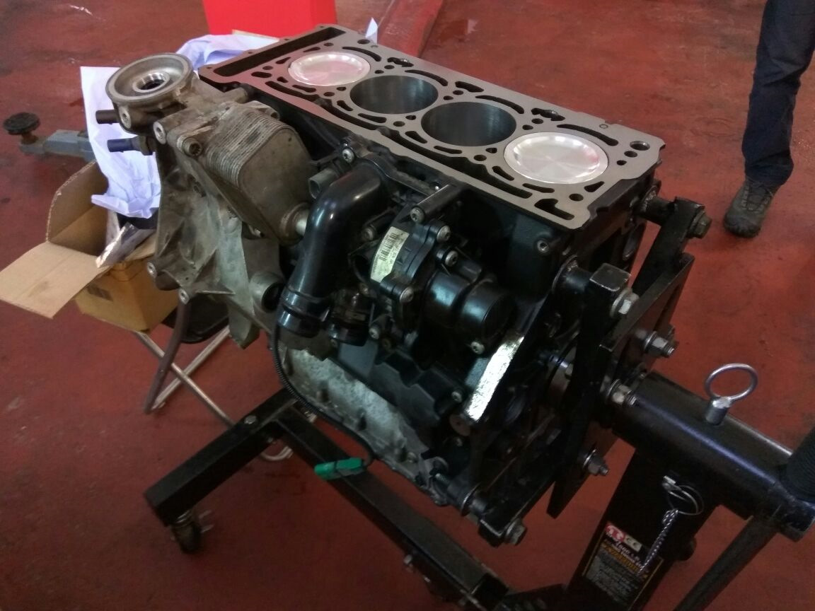

степень СЖ?
Чую что 9,4 если разжимать прокладками не будут, конфиг тот же что и… )) соответственно если 0,7 добавят будет 8,8~8,9. Смотря что за турбу хочет, в теме не увидел что то.
пока 04 потом по серьезнее
suer
9.1
el-Patron
степень СЖ?
9.1
Шатуны чьи?
поправка, шатуны fcp
за 25 руб. покупал
кого?
шатуны?
Fcp? Как они норм?
Чистый Китай, как и всё сейчас! До 600 л.с. отлично! Цена-качество!

Не засранно совсем, на таком то пробеге, клево). Вообще не чистили и не трогали 93000?
На фотографии уже всё очищено)
вот вот)
Dimkazed
Ну это уже фото после частичной чистки… но говна мало да. Масло мотюль, бензин 98 бп-лук. за 93 ничего не делали.
Так и не выяснили из-за чего царапины?
Vizir-RS
нормас, но все таки жрать начал, гад)
Vizir-RS
А какой мотюль именно?
