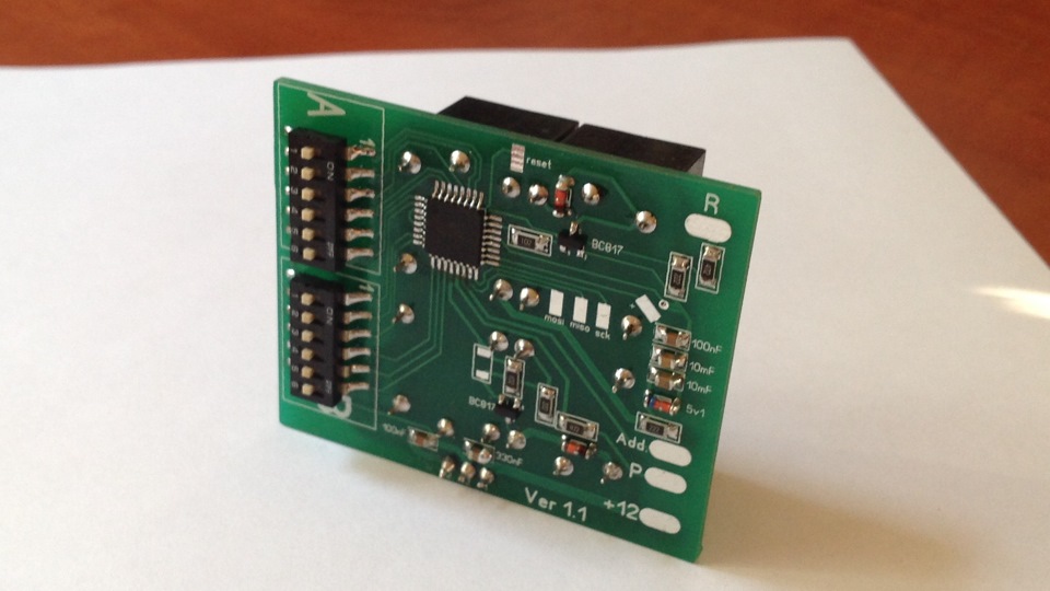

Здравствуйте!
Наконец я готов предоставить вашему вниманию контролер, который помогает при одном из самых сложных видов маневрирования — параллельной парковке задом к бордюру. Дело в том, что при обычной настройке зеркала мы не можем увидеть правое заднее колесо нашего автомобиля, соответственно есть риск поцарапать достаточно дорогой диск(так называемая "бордюрная болезнь"). Конечно, можно опустить зеркало и с помощью штатного джойстика вручную, но это не очень удобно, да и вернуть зеркало в начальное положение сложновато.
По этому и был изготовлен контролер, который автоматизирует данную задачу.
Основные его функции и возможности:
— после включения задней передачи и моргания поворотником зеркало опускается;
— следующее моргание поворотником поднимает зеркало;
— после выключения задней передачи зеркало поднимется автоматически, если этого не было сделано ранее. Перед поднятием существует настраиваемая задержка, которая позволяет ерзать взад-вперед с опущенным зеркалом;
— возможно два варианта активации опускания поворотником: моментально от первого импульса или только от единичного моргания;
— сигнал включения задней передачи — +12;
— комутация поворотника или импульсным +12, или минусом(вариант на Cruze).
Варианты настройки:
— время опускания: 2, 4, 5 или 7 секунды
— задержка на поднятие после выключения задней передачи: 0 или 15 секунд
— разница между временем поднимания и опускания от -1.5 до 1.5 секунд с шагом 50 милисекунд. Это позволяет точно настроить работу на любом автомобиле
Фото и видео по установке на Cruze и настройке будут готовы чуть позже. Первую неделю между оплатой и отправкой может проходить около 3-4 рабочих дней, так как процесс еще не оптимизирован. После отправки я сообщаю трек-номер.
Скидки при заказе вместе с универсальным контролером ДХО или доработкой подлокотника Cruze гарантированы.
Контролер походит на большинство машин, я лично буду проверять совместимость контролера с вашей машиной по принципиальной схеме, найденной в интернете.
Видео с демонстрацией работы:
Цену я во избежание проблем публиковать в бортовом журнале и комментариях не хочу, по этому все подобные вопросы только через личные сообщения :)
По всем же остальным вопросам о работе контролера готов ответить ниже.
Спасибо, что дочитали до конца!

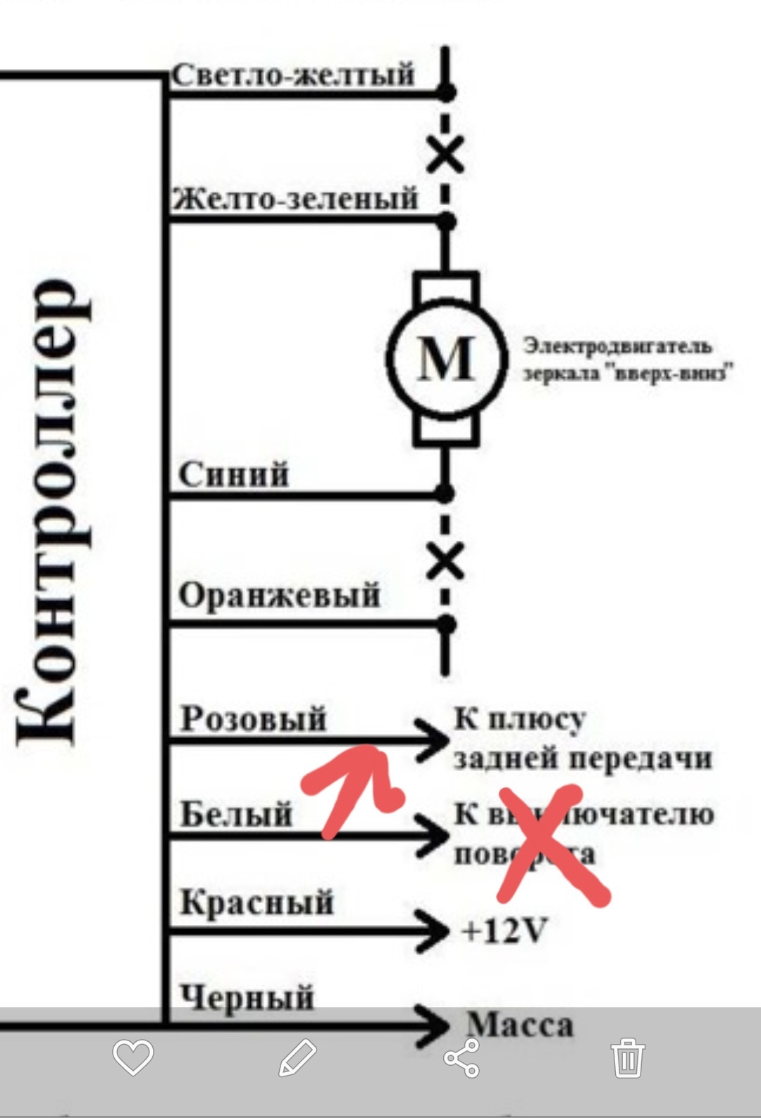

Можно подключить так штоб зеркало опускалось вниз только при включение задней скорости без включения поворотника ?
Например тот провод который подходит к поворотникам кинуть вместе с розовым к плюсу задней скорости ?
Да, можно. Нужен только 1 дополнительный конденсатор
Как его правильно подключить ?
И какой конденсатор нужен
Белый провод (который на поворот) через конденсатор 100 мкф *12 в подключается к розовому (задняя передача).
Ёмкость конденсатора не критична. Напряжение 12в или больше. Плюсом к машине, минусом к плате.
Вот такой подойдет ?
Да, подходит
