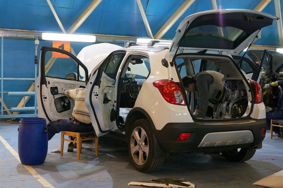

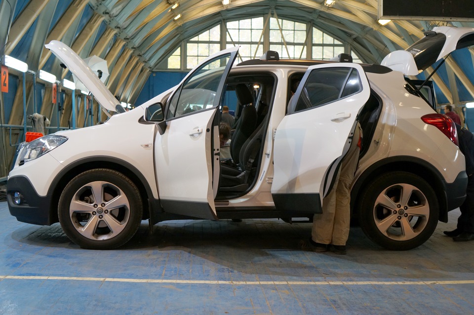

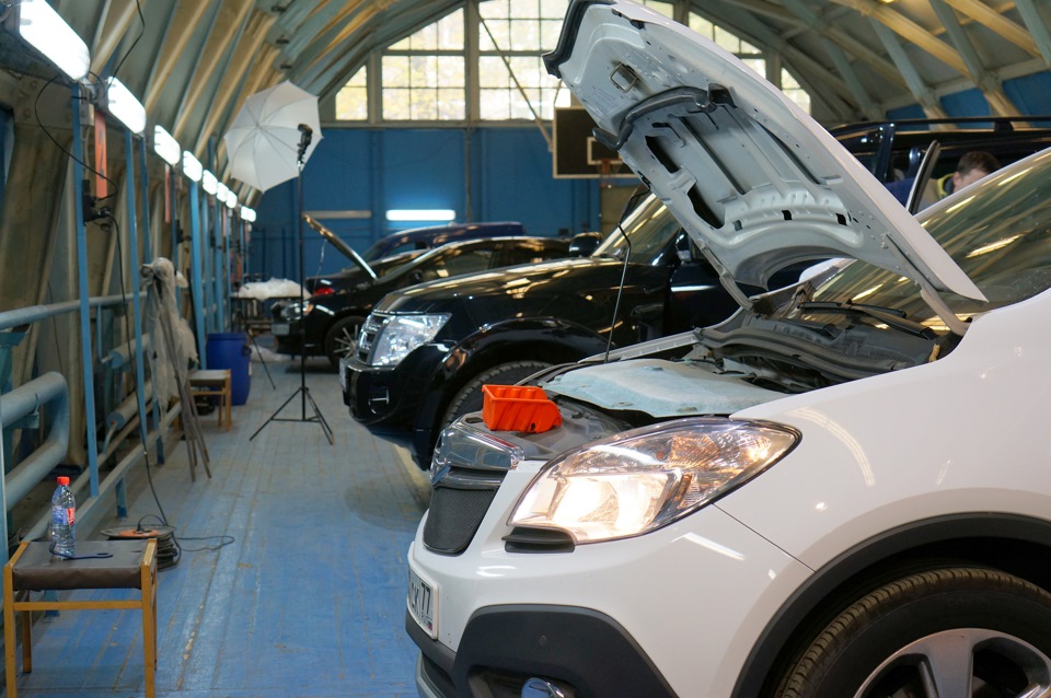

Приехал я на место рано, если бы не одно "но": пропустил хитрый поворот на территорию, где находится огромный бокс, пришлось по тамошним местам дать лишний круг, но все равно успел к нужным 10 утра.

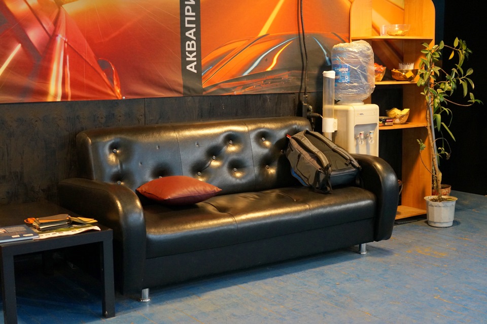

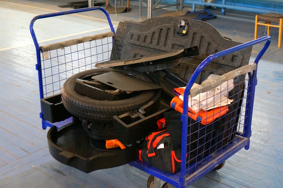

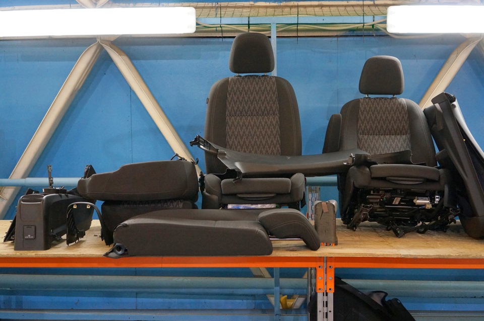

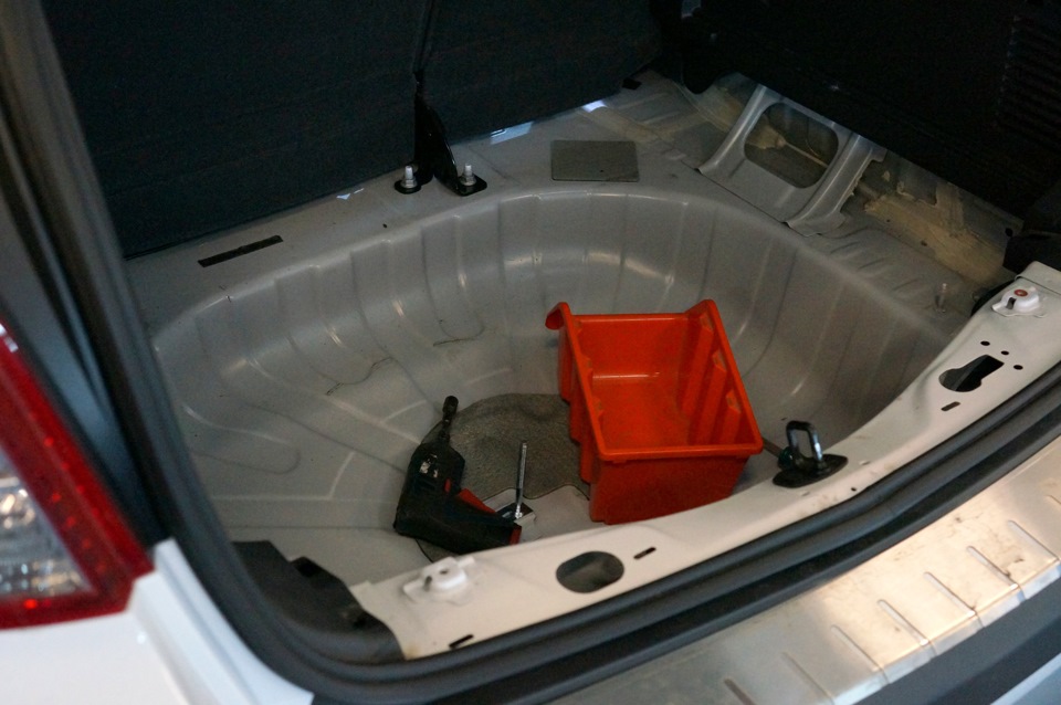

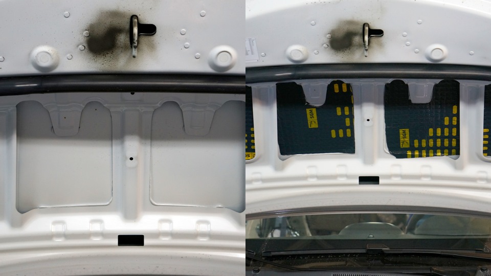

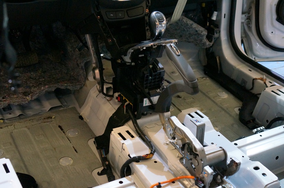

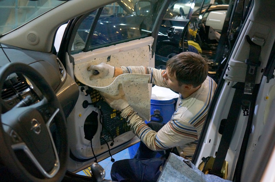

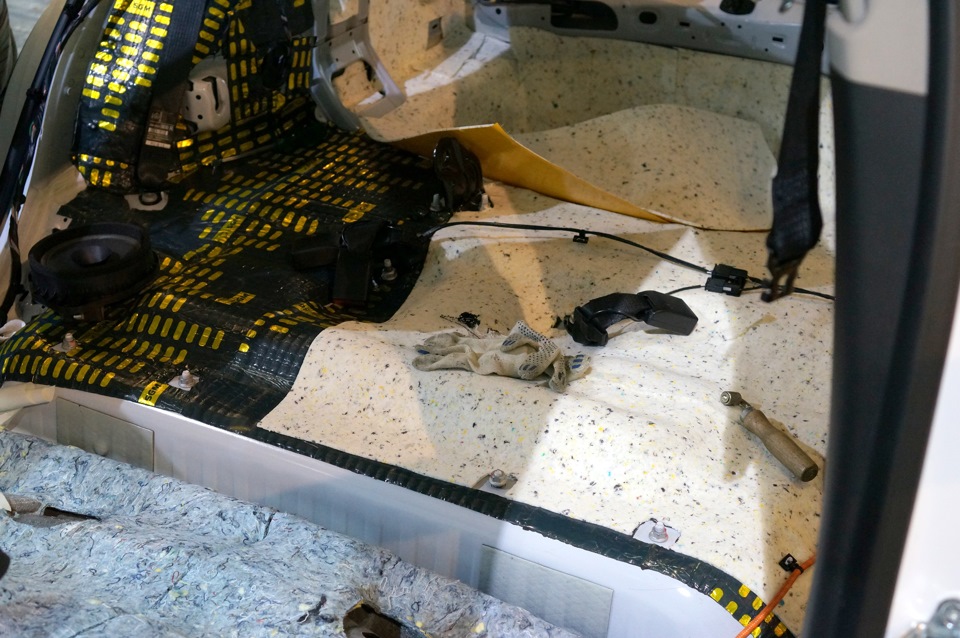

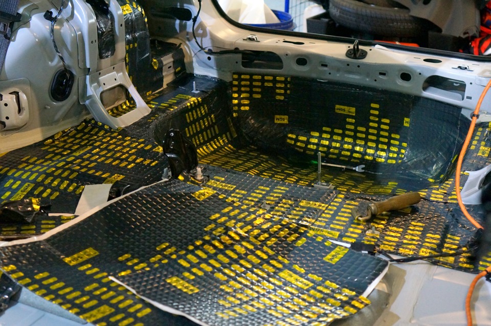

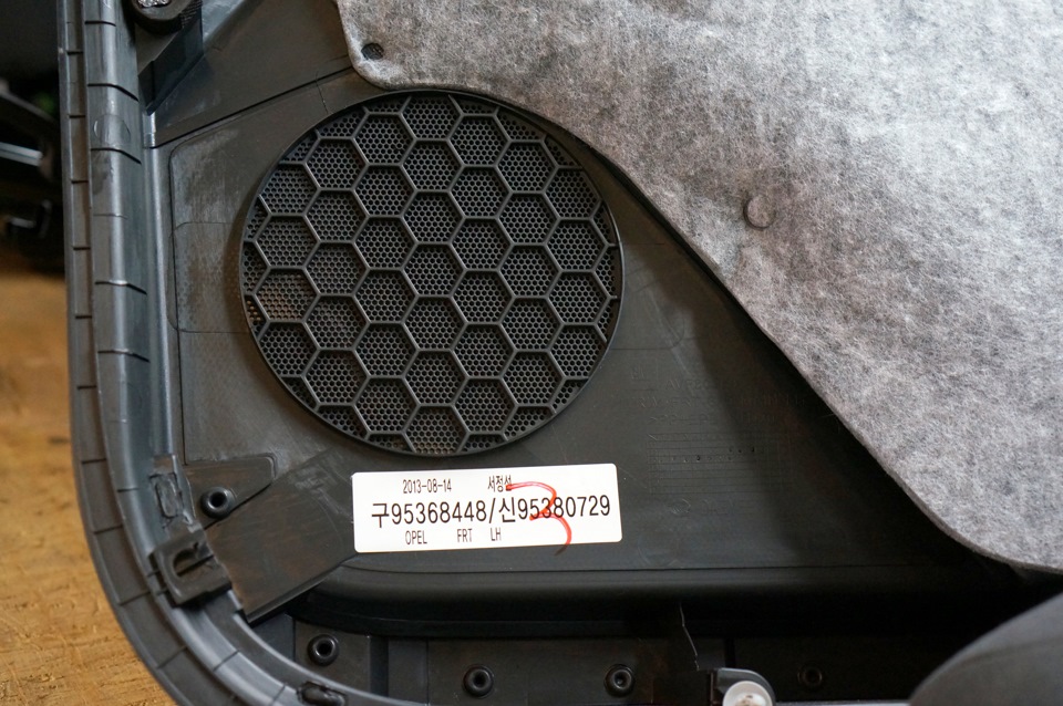

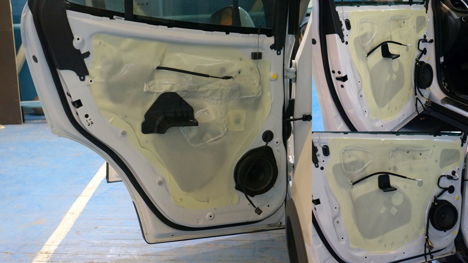

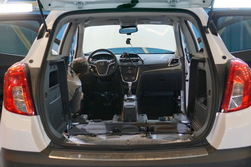

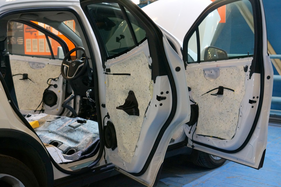

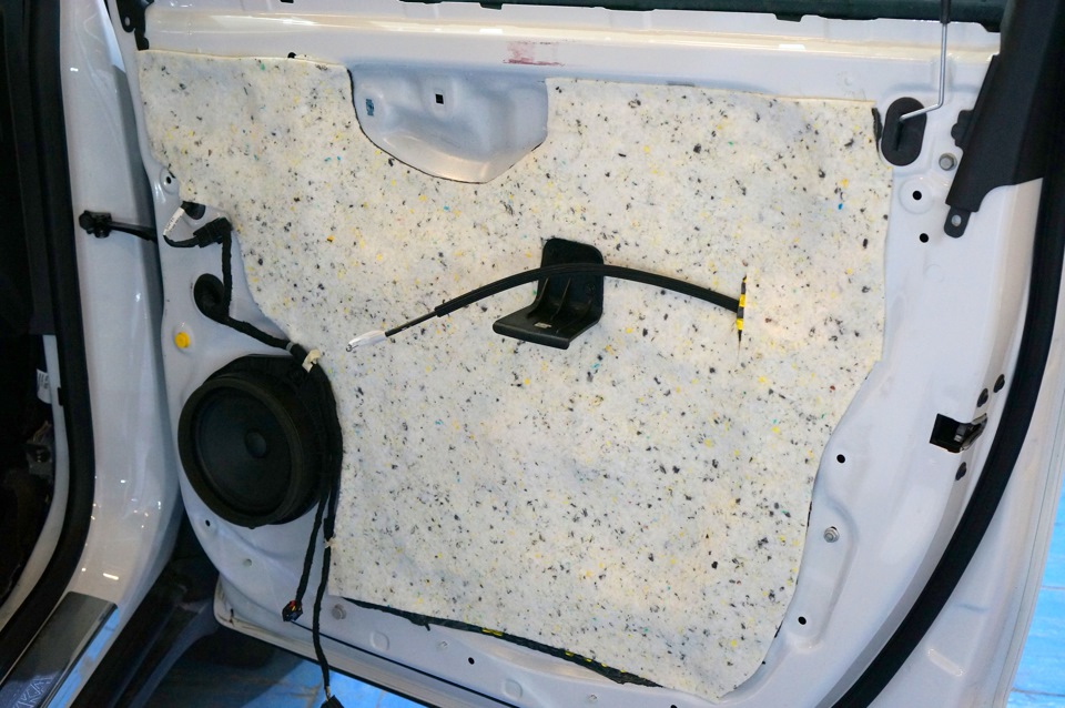

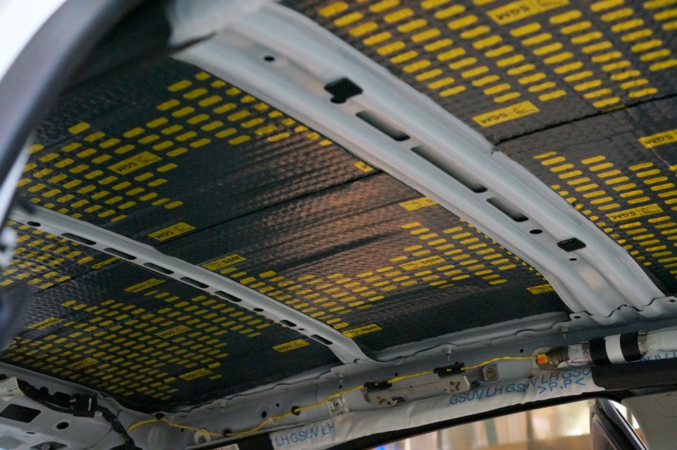

Первым делом убираются все сиденья.Сиденья и прочие панели на отдельном столе за машиной.Опустошили багажник. Мелкие детали и крепления в отдельную коробку. Так по каждой части разбора. Порядок должен быть на рабочем месте.Весь мой скарб поместился в 'вагонетку'Сам я поместился в зоне отдыха. Диван на семь часов. Хотя на нем я провел только пару часов интернета, фильмов и кофе-чая, остальное время ходил вокруг да около машины.Сняли панель крыши, уложили на нее слой материала, закрыли крышу.Так как работают несколько человек, то делается многое одновременно. После крыши был капот. Помимо материала на металл, к накладке капота был приклеен войлочный материал, только после этого панель была установлена обратно. В итоге два слоя и накладка.Двери 'до'. В сущности ничего нет на них, что бы спасало от посторонних звуков.Только такой войлок. Мне даже показалось, что его клеили в Локере, но все же нет. Да, на фото видны корейские корни.Дверь в процессе: клеится прямоугольник, потом с него понемногу снимают 'лишний' материал.Получается такая картина: в полости двери два слоя различных материалов, снаружи тоже два.Три двери в кадре. Сделаны под копирку.Пока потолок-двери-капот, то отдельный человек работал с багажником: были проложены изолирующим и войлочным материалом полости за фонарями, далее пол по такой же сэндвичной схеме.Два этапа на одной фотографии.Так грустно выглядит пол под передними сиденьями. Почти голый металл. Наклеечка родного материала тоненькая-тоненькая.От этого момента до окончания менее двух часов.Пластик крышки багажника: до — непонятная хрень, после — закрыта вся поверхность.Первым приехал, первым и уехал. С Моккой справились быстрее всего. Паджеро еще делали вибро-шумо арок. А что делали с Теаной, я так и не понял.

В качестве резюме: домой возвращался через МКАД, где участками снят асфальт, от того тёрка под колесами. Шума из-под днища почти нет, даже шелестом не готов назвать. Комфортнее однозначно. Теперь большинство звуков идут исключительно из окон. Двери закрываются мягче без лишнего звона. При блокировке дверей снаружи почти не слышно звука закрытия (не особо плюс, но никуда не деться). Осталось проверить на трассе, в дождь, да на проселочных дорогах. Музыка? Играет. Попробую как-нибудь её с большим вниманием послушать, пока не заострял. Игра стоила свеч)

сами динамики — легко. к ним доступ никак не закрыт. на фото собранной двери видно, что материал их огибает. с проводкой сложнее. теоретически, если убрать динамик, то открывается крупный проем, но придется повозиться)

расширяются они) переехали с Борисовских прудов в Балашиху. сейчас семь постов для одновременной работы)

А вот еще один вопрос: если приспичет сменить динамики в дверях после шумки, а заодно и проводку к ним — это получится?
Что, правда в Балашихе? Это же мой родной город! Да и из Ногинска мне сейчас ехать до них — раз плюнуть. Все, пойду записываться. ;-)
правда-правда! Щелковское шоссе д.2)
