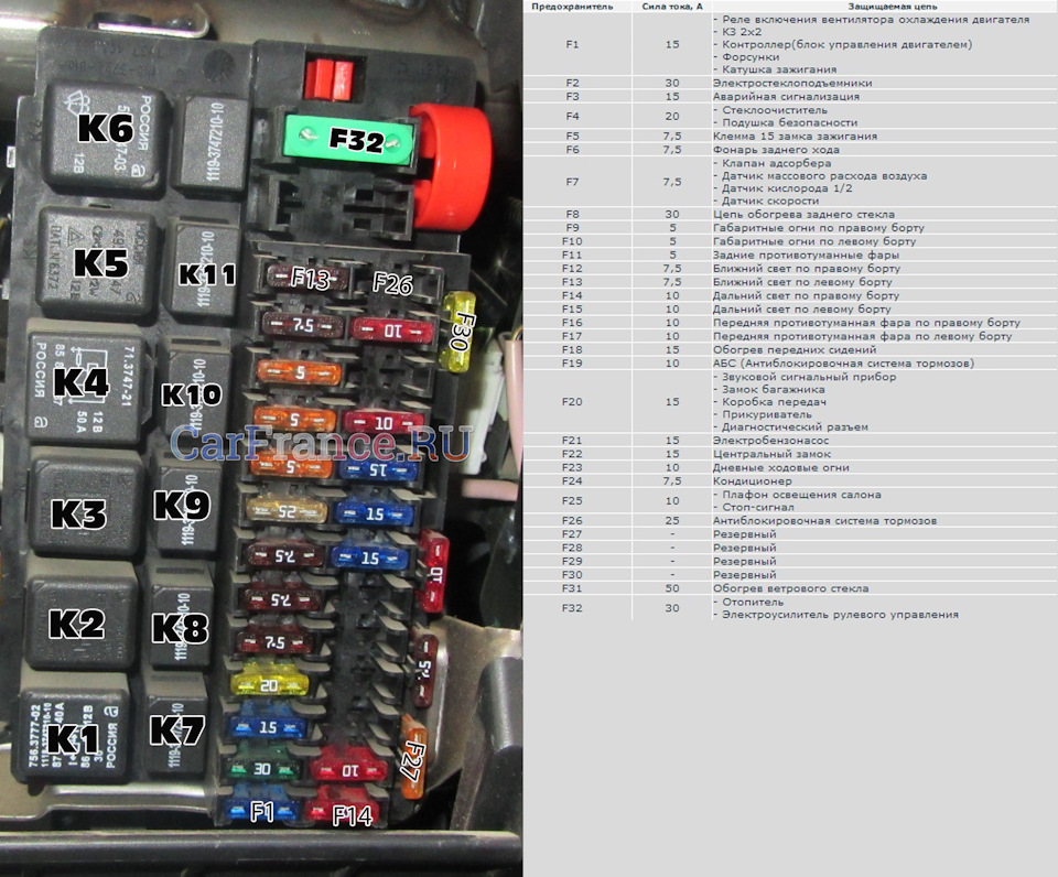

Просто оставлю тут, чтобы не терялась. Нашел в интернете, соединил картинки в одну.
Как показала практика, гораздо круче иметь такую картинку на телефоне — легко и быстро открыть, посмотреть.
скачать полноразмерную картинку

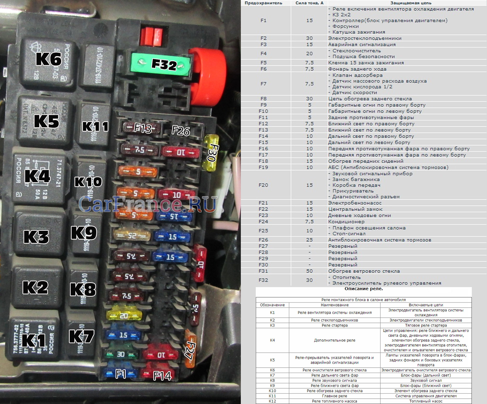

Вместе с реле:
Скачать полноразмерную картинку
Обновлено: добавил картинку с описанием реле.
Комментарии 5
У меня почему-то, реле к1, другого номера не 756 а 752. Интересно почему?
Только это не для всех комплектаций
Одобряю, сохранил себе тоже на телефон
Спасибо! На телефон себе закинул :)
