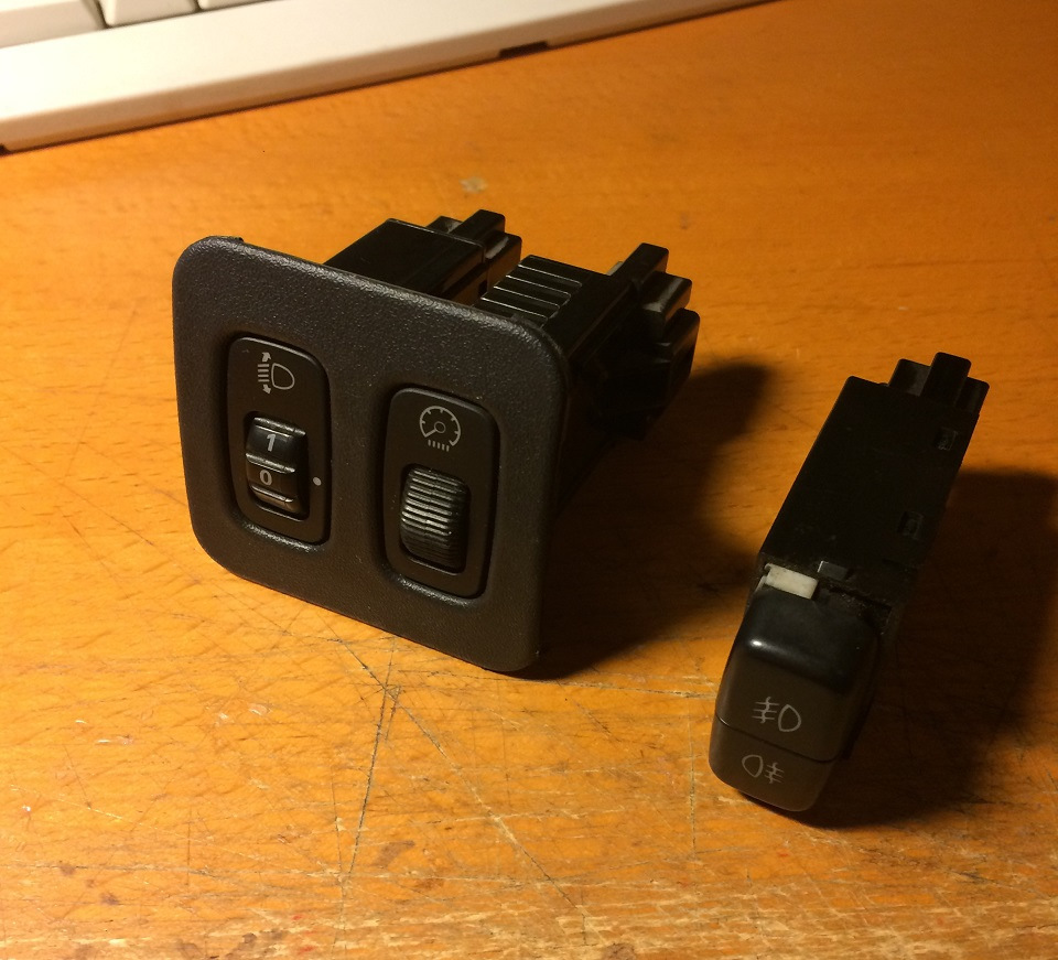

Конструкция всех кнопок примерна одинаковая и лампочки тоже.

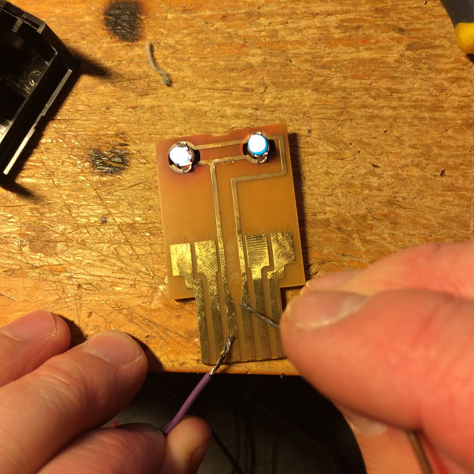

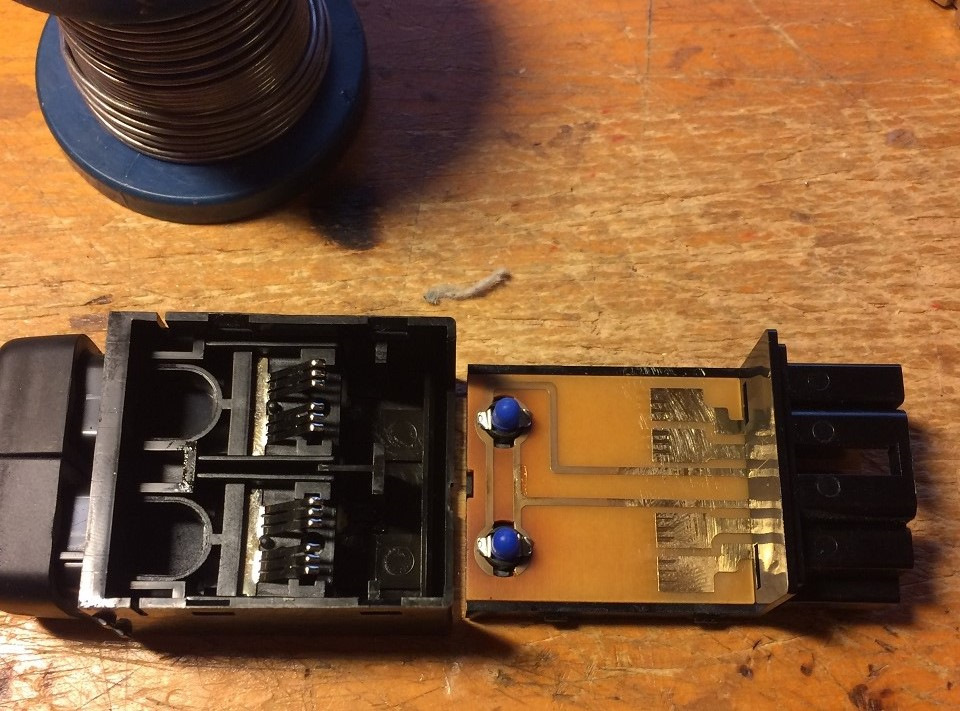

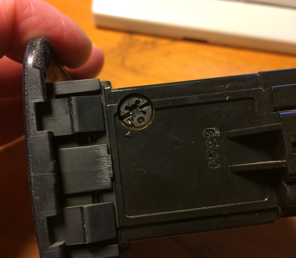

Некоторые кнопки нужно разбирать, как например кнопки противотуманок. А некоторые — нет. На фото ниже как раз такие: лампа сбоку.
Разбирается все очень просто. Защелки мягкие. Двумя отвертками делается все за несколько секунд.
Видим:

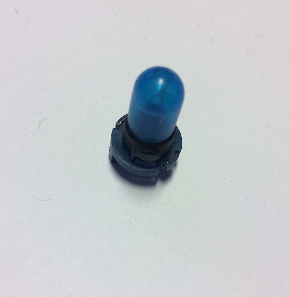

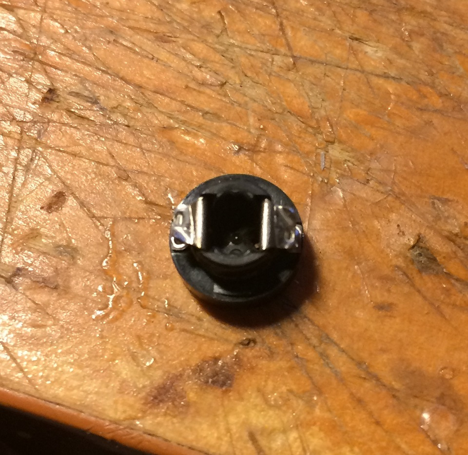

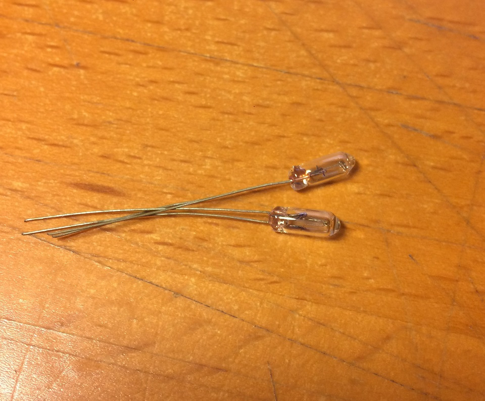

Достаем лампочки и вырываем их из патрона. ТОлько аккуратно, выкручивая, что бы не лопнуло стекло. Остатки контактов аккуратно поправляем, что бы не было КЗ.

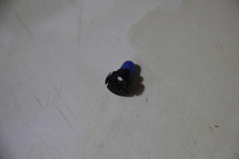

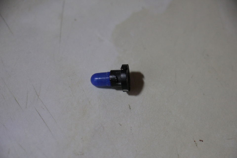

Еще аккуратно с резиновыми колпачками на лампах. Без них свет от ламп будет желтый, поэтому надо их бережно снимать. Они пригорели. Мне пришлось один восстанавливать изолентой :).
Ах, да! Забыл упомянуть. Лампочки можно купить новые оригинальные. Но цена на них "кусается", мягко говоря, поэтому были куплены лампочки в магазине автозапчастей по 15 руб шт.
Припаять их надо вот в патрон:

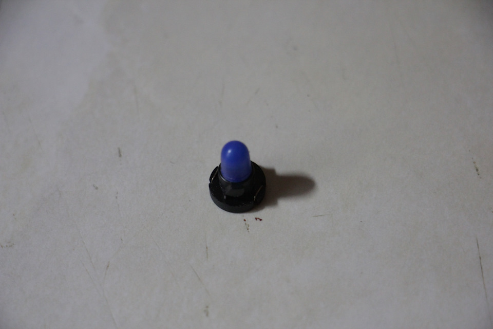

Одеваем колпачки, вставляем лампы и тестим:
Ставим в машину и радуемся работающей подсветке.

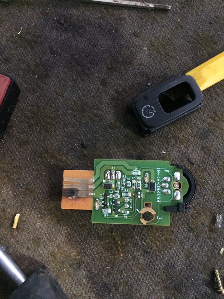

Вот Вам причина неработающих реастатов, дорожку пропаяли, не помогло, электрик сказал, время будет разберёмся, ну похожа вместе с контактом сгорел и сам реастат.
Ну его вытащить дело нехитрое, начну с него. Спасибо👍
