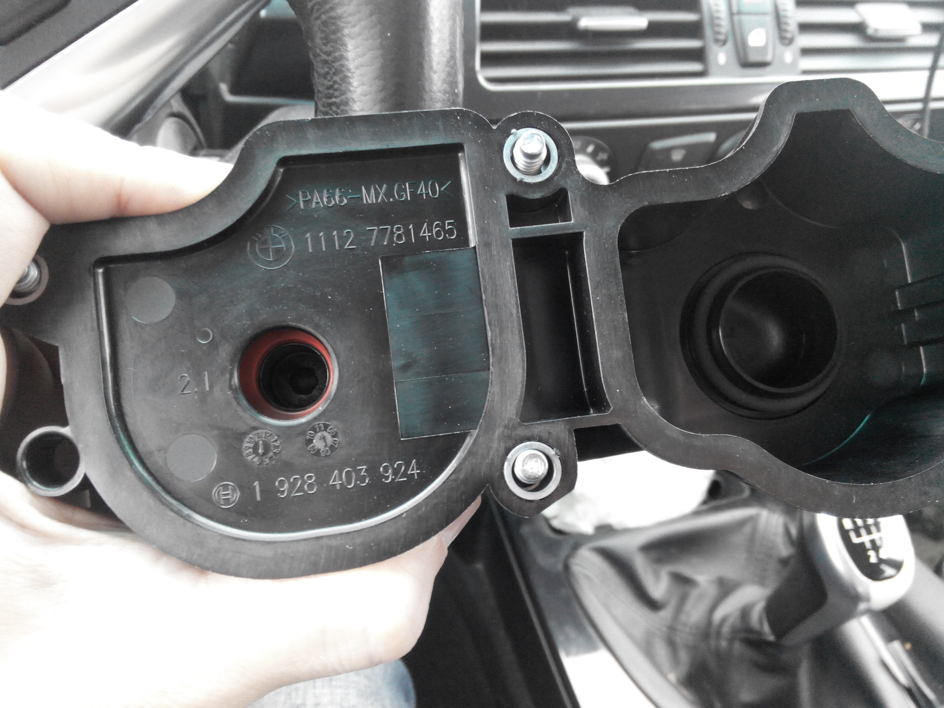

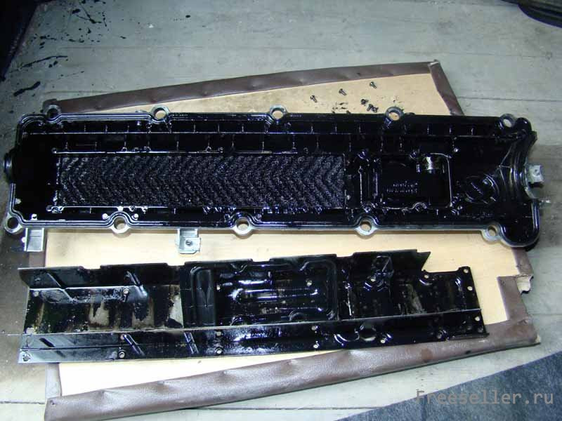

Они засунули сатиновый фильтр в M57D29.
Он создавал больше сопротивления, нежели проволочный отделитель, да и менять его следовало с некоторой регулярностью.
В дальнейшем, на M57N или M57TU, кому как нравится, устанавливался лабиринтный маслоотделитель
Как он отделяет масло, лично я не знаю. Скорее всего был придуман ради того, чтобы меньше было возни. Но раз на бмв клубе люди в него упаковывали мочалки, значит эффективность у него не очень.
И последнее, что постигло M57N2(M57Tu2) — пустышка под лозунгом "Зачем что-то придумывать, лучше всё выкинуть!"
Есть правда ещё один вариант, который установлен, к примеру, на e83 с M57N2, а также на битурбовые M57N2TOP, но и это пустышка, просто в другой обертке, судя по информации в сети
Надо ли писать, как выглядел впуск в таких условиях… масляный конденсат везде, впускной коллектор в жирной смеси сажи(спасибо ЕГР) и масла, буэээ. Снимая впускной патрубок можно было наблюдать, как турбина гонит этот воздух.

В первый год после покупки я установил сатиновый фильтр. Снимая патрубок с впускного коллектора "заметность" воздуха уменьшилась. Но в дальнейшем всё равно стенки патрубков запотевали, а так же резиновая трубка, идущая от самого КВКГ абсолютно всегда была в масляном налете снаружи, поэтому знатно обрастала пылью. Менял я фильтр дважды, только пользы от этого особо не прибавлялось. Потом с чего-то мне вздумалось купить новый блок вентиляции, благо цена попалась чуть дороже, чем сам фильтр) Но я так и не установил обновку из той записи.

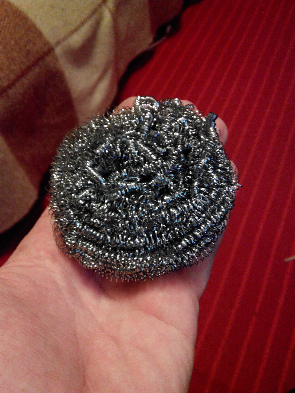

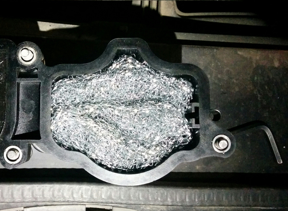

На покупку мочалок меня подтолкнул комментарий Alexi87. Не могу сказать, в чём причина. Учитывая, что тему про мочалки на форуме я читал, но что-то так и не собрался их купить. Гоблин — птица гордая, пока не пнёшь — не полетит)) Видимо коммент и послужил этим пинком)
Купил я пару мочалок, о чём уже писал тут

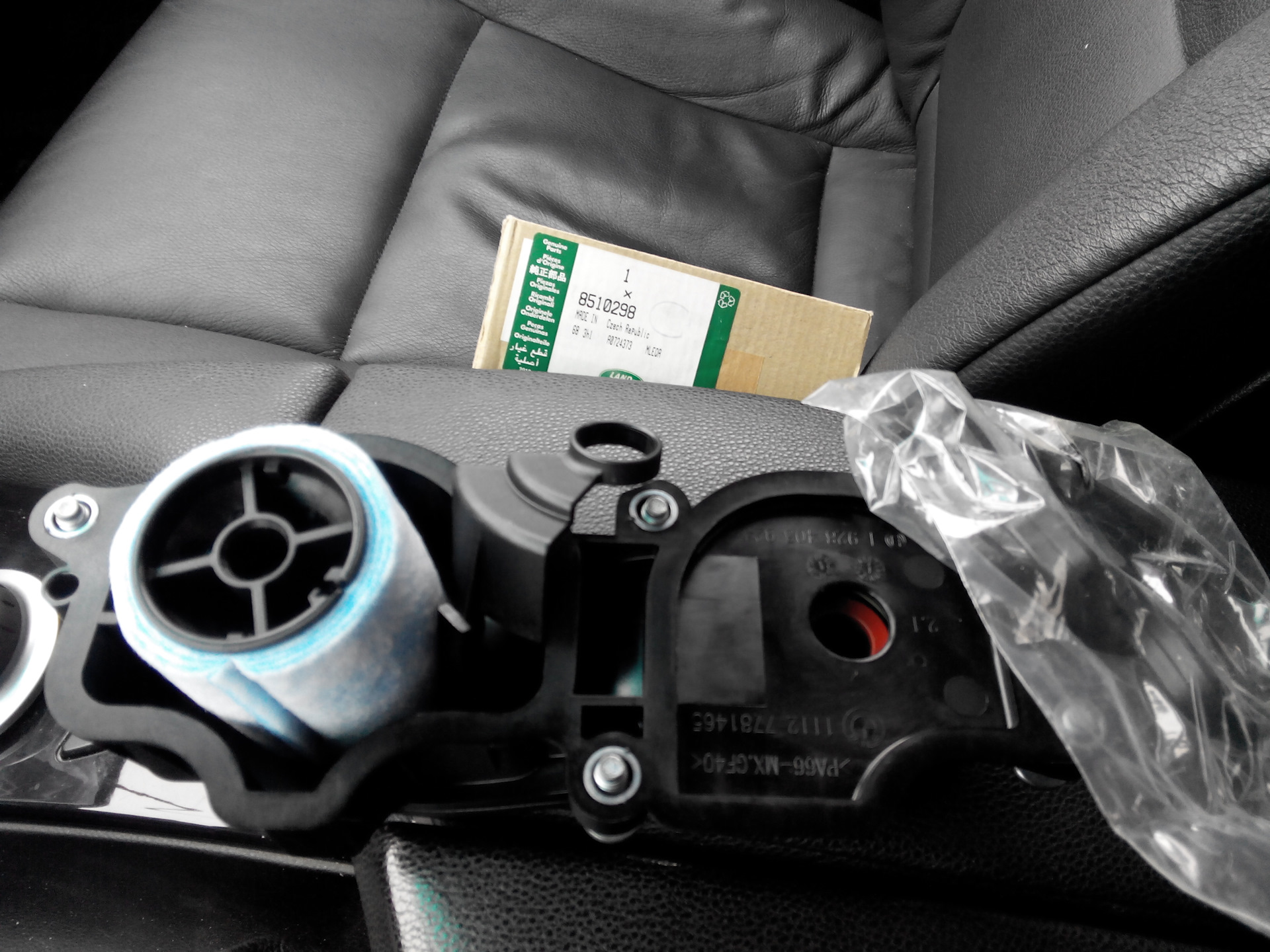

Её плотно упаковал в корпус квкг, куда ставился сатиновый фильтр

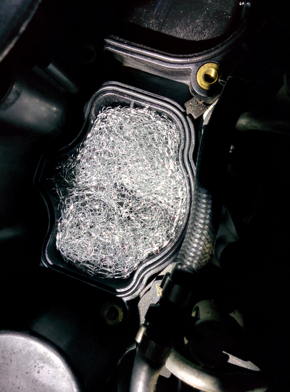

А вторую, которая была очень эластичная и отлично пружинила
я уложил в выемку под квкг в клапанной крышке

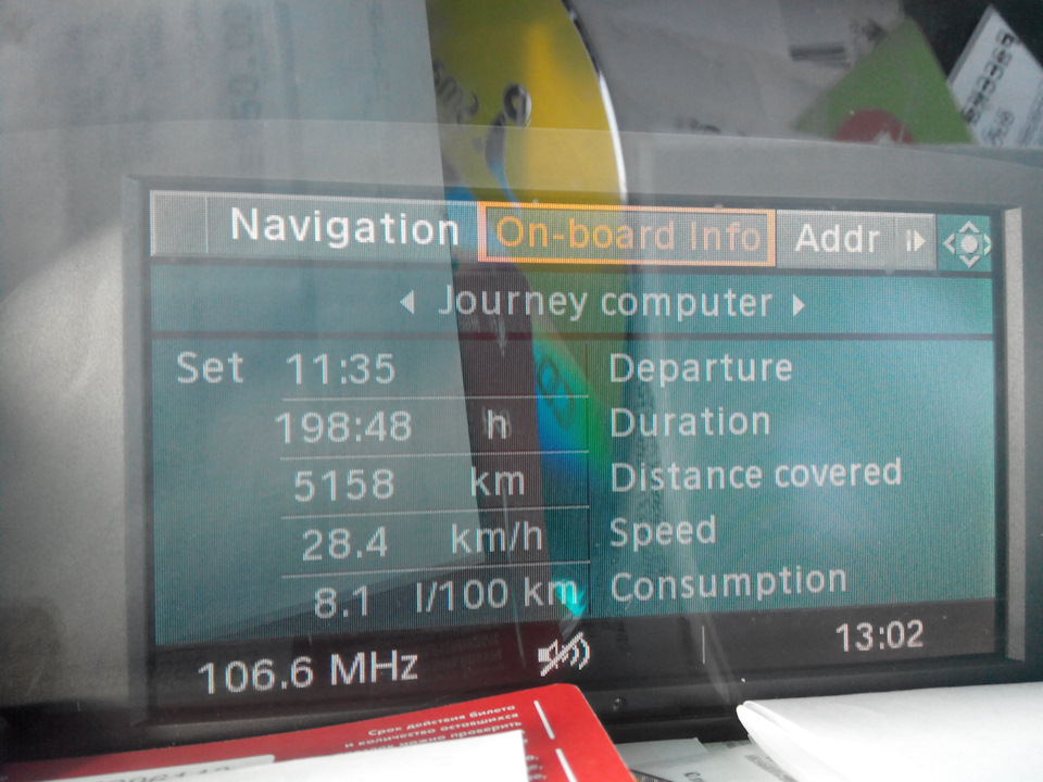

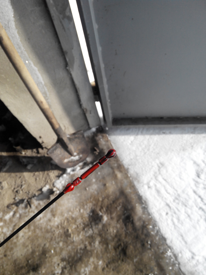

На данный момент я проехал 2 тысячи с небольшим, уровень масла с максимума не сдвинулся. Трубка, идущая от КВКГ больше не потеет.
Всё было сделано сразу после замены масла, то ли это мочалки рулят, то ли масло вместе с мочалками)
Окончательные выводы можно будет сделать перед следующей заменой масла. Но результат уже сейчас мне нравится)

при снятии патрубка с дроссельной заслонки больше не течет масло, лужица есть, но минимальная. Трубка между квкг и патрубком на турбину до сих пор сухая, раньше была в масляном запотевании. Вот и весь результат 😃

Сегодня менял, поставил валик опять. Очень много читал про мочалки, считаю, что очень логично, даже на работе стоят сепараторы, в которых для улавливания капель масла ставят именно преграду из многослойной сетки из нержавейки. Но у меня расхода масла практически нет, по щупу упал с 3/4 до 1/4, это около 0,5л, поэтому заморачиватся не стал, да и, если честно, ссу я ;) Как подумаю, что крошка может посыпаться…
Если мочалка из нержавеющей стали — ничего ей не будет. Перед установкой можно проверить кислотой))

А мочалки магнитились? Ведь если они из стальной стружки то будут ржаветь и полетит во впуск абразивная пыль… На прошлой машине я решил проблему масла во впуске выведя вентиляцию картера шлангом под машину, а в патрубок на турбо пробку.
На одной из них было написано "нержавещая сталь".
Я на прошлой машине запихивал мочалки в маслоотделитель, так они за полгода буквально растворялись. Здесь не повторится?
Зачем так пугать?)) пойду значит куплю ещё несколько мочалок, на которых написано нержавейка.

В пределах литра. К 8-9 тысячам уровень был немного выше минимума, хотя обычно заливал между серединой и максимумом. Доливал 0.5 литра, но это было ниже изначального уровня. Так что, полагаю, реальный расход 0.7-0.8 на 10 тыс

Накатал почти 200м/ч. Уровень чуть выше минимума. Хотя патрубок от квкг всё же сухой.
