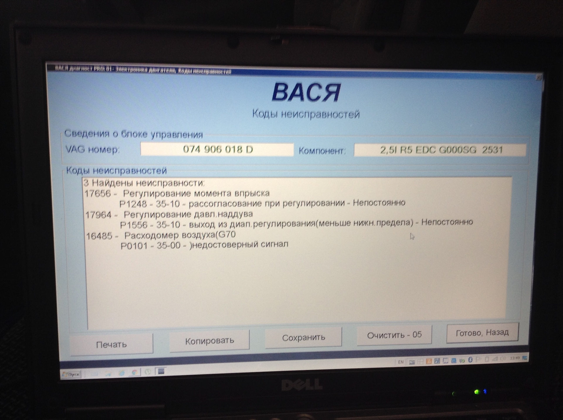

Если у Вас пропала тяга после 3000 оборотов, и бус отказывается ехать более 110 км/ч, могу предложить свой опыт решения этой незадачи.

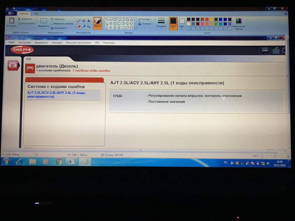

Сделав диагностику можно увидеть, где именно искать причину.В моём случае их было несколько.
Что было сделано:
1 Произведена корректировка ТНВД момента впрыска(было неверно выставлено или не выставлено вообще)

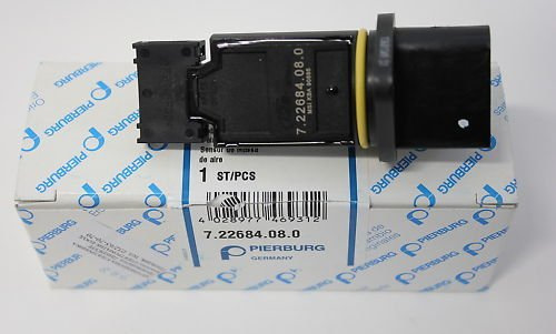

3 Заменен датчик (вкладыш) ДМРВ на новый-Pierburg 7.22684.08.0
