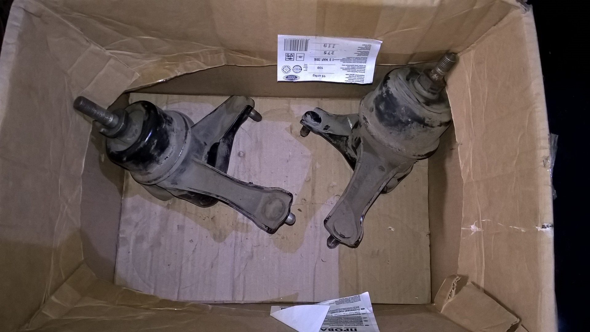

Ладно потом я временно успокоился, и вот случайно на сайте запчастей я наткнулся на объявление что мол продаю подушки БУ, правую и вторая на коробку вроде, цена по 1400 в рублях . Позвонил, договорился с продавцом пересечься на СТО, подъехал парняга на Камри 50, говорит сам ездил до этого на 40 тоже что только не делал так и не добился что бы вибрация полностью исчезла . Еще говорит и на 50 его 2013 г 2.5 тоже чуток на D при нажатом тормозе вибрирует, предложил сесть самому убедиться … сел ну да тоже есть, я удивлен . новая машина же, на 2 литра знаю есть но на 2.5 .
В общем после оставил он мне подушки меняй пробуй говорит, какая подойдет за ту расплатишься и уехал .
Почему сексуальные да потому что я уже устал с ними сексом заниматься .
В итоге мне поменяли правую подушку, остальные говорят отличные, вот езжу . стало лучше, раньше еще когда вентилятор включался на светофоре так вообще машина подпрыгивала, сейчас этого нет, но вибрация все ровно чуть чуть есть или я уже параноик . На днях 95 опять налью и понаблюдаю . Еще пару мастеров мне утверждали что это может и бензоносос может быть виновником . И его я проверял, 4 очка показал … что меньше нормы как сказали, но его я не менял еще, хотя тяга у машины хорошая . Насчет причастен ли бензоносос к вибрации под вопросом … думаю нет но мало ли .

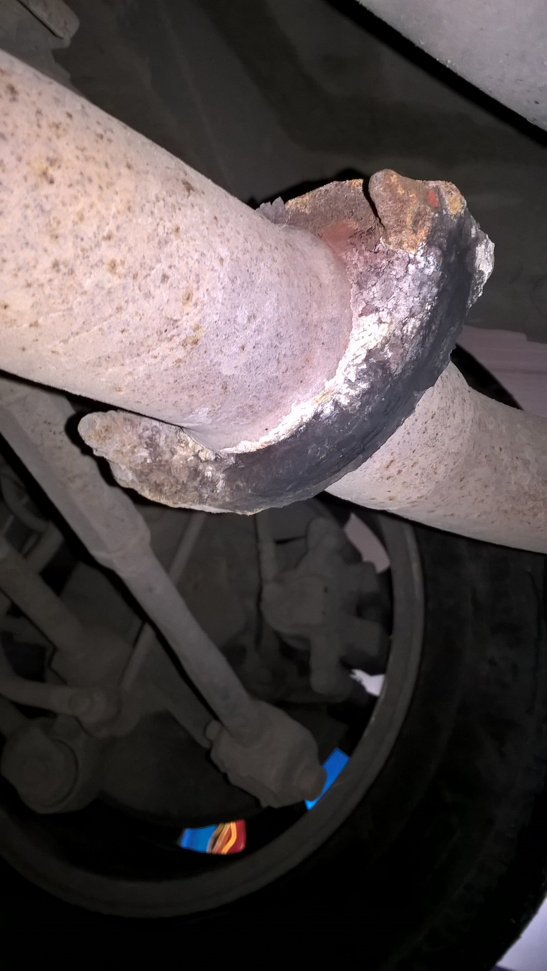

Когда машину поднимали на СТО я увидел еще вот такой косяк …

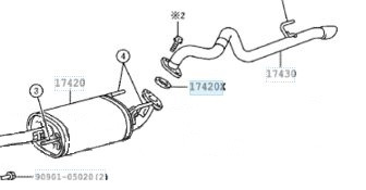

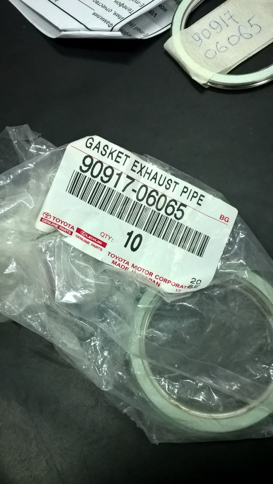

Прогорела короче прокладка приемной трубы глушителя ( Кольцо глушителя )
поехал купил
По фото видно что там уже не только кольцо накрылось а все что вокруг него тоже, в общем сварщик все это дело в аккурат заварил, что бы потусторонних звуков не было, хотя таких сильно и не было .
