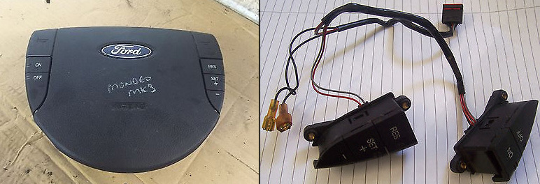

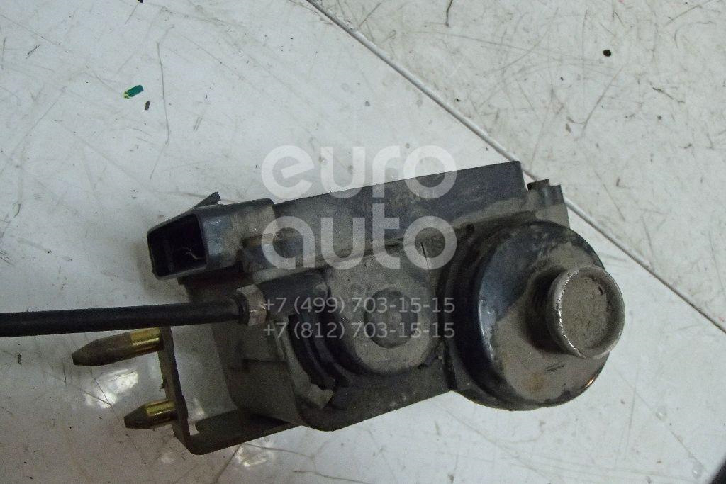

1. Исполнительный механизм (сервоблок) круиз контроля. В среднем стоит около 2500-3000 рублей. Раньше можно было найти и за 800 рублей, но это уже в прошлом. За тросик можно не переживать, если его нет с сервоблоком или он переломан/откусан (часто встречается). Тросик можно купить новый (но это очень дорого), можно сварганить самому из велосипедного тросика. Я так и сделал (и не я один такой). Рублей 200 получилось. Но это с учётом, что у меня потроха от старого остались (защёлка за дроссельную заслонку и упор кобуры). Так же нужна фишка для сервоблока, если у вас нет проводки. Некоторые, у кого не было проводки и тянули сами — напрямую вставляли клеммы в каждую ногу, но я крайне НЕ рекомендую так делать — дерьма-то много с дороги летит. Быстро "погорят" контакты.
2. Подушка безопасности с кнопками круиз-контроля (КК) или отдельно кнопки КК (в старой подушке можно вырезать под них отверстия). Подушки в среднем 1500-2500 рублей стоят. Кнопки отдельно найти сложнее. Стрельнувшие подушки обычно выкидывают, даже если на них были кнопки, но иногда можно всё-таки встретить. Кнопки также можно купить новыми, но сейчас они дорогие очень. Если что, вот их номер: 1 354 850 (кстати сейчас они ещё дороже стали, что аж стыдно говорить… раньше ~2000 для них дорого было, после 1000-то рублей, а сейчас… смотрите сами)

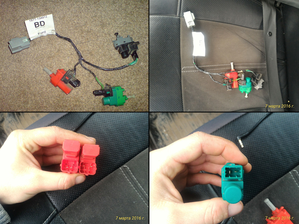

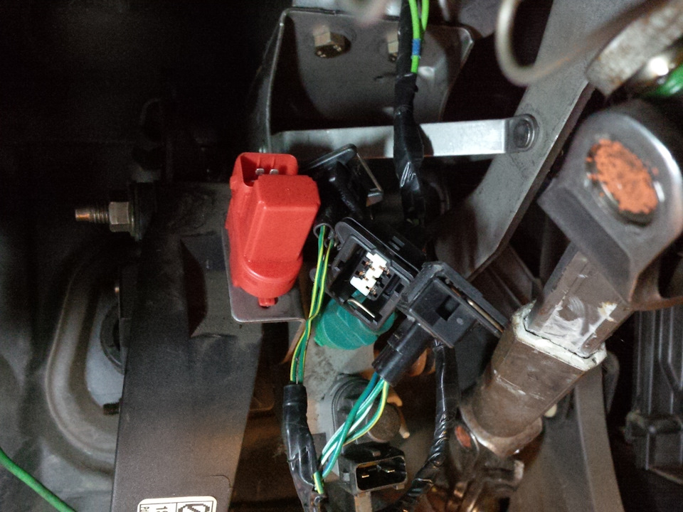

3. Концевики на педали: зелёный — дополнительный на педаль тормоза (ставится в дополнение штатному концевику стопаков); красный четырёхконтактный (в штате стоит двухконтактный) — на педаль сцепления, поэтому для АКПП этот концевик не актуален. Если проводки под круиз нету, то нужны ещё фишки под эти концевики. Можно найти косу педального узла, на которой все три (включая штатный чёрный концевик для стопаков) фишки с концевиками есть:

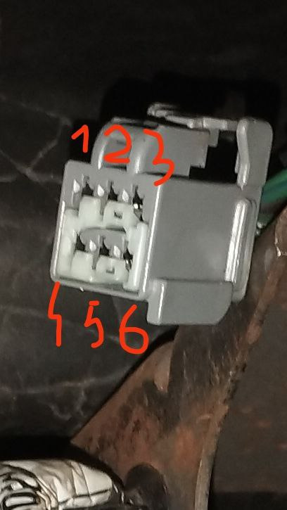

Провода разного цвета и фишка из рулевой колонки (нужно три клеммы из неё, которые очень маленькие и специфичные), которая вставляется в улитку (она же "часовая пружинка") — разъём возле руля (смотрит в сторону моторного отсека), где переключатели поворотников и дворников. Ну и изолента с термусадкой и паяльником. Но, кстати, проводка от улитки до салонного блока предохранителей иногда встречается проложенной. Но у меня было не так. Хотя у знакомого на пустом бензиновом универсале (правда собранном для Германии, а не России) была.

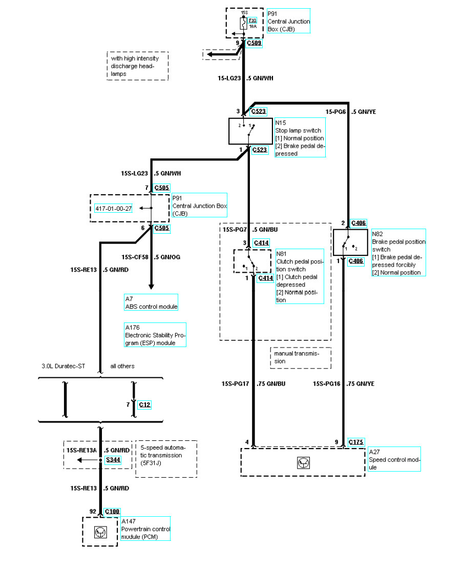

Изучение электрических схем.
Как я уже говорил ранее, схемы для бензина и дизеля отличаются. Мы же будем изучать бензиновую схему. Всего в ТИСе три схемы для бензина. Одна на педальный узел (там, где концевики разных цветов на педалях), вторая — кнопки КК на руле, питание, зажигание контрольки круиза на приборке; и третья — взятие показаний скорости (которая у меня кстати немного отличалась). ТИСовские схемы удобны тем, что в них указаны все фишки и контакты в них, что куда подключаться должно и сечение проводов, сами фишки указаны схематически, где они располагаются, хотя и не все. Но это только на редких элементах, таких как штатный телефон, CD-чейнджер и т.п. Я рекомендую изучать схемы именно в самом ТИСе — потому что там можно сразу посмотреть какие фишки указаны (нажать на указанный номер фишки — и она будет показана схематически).

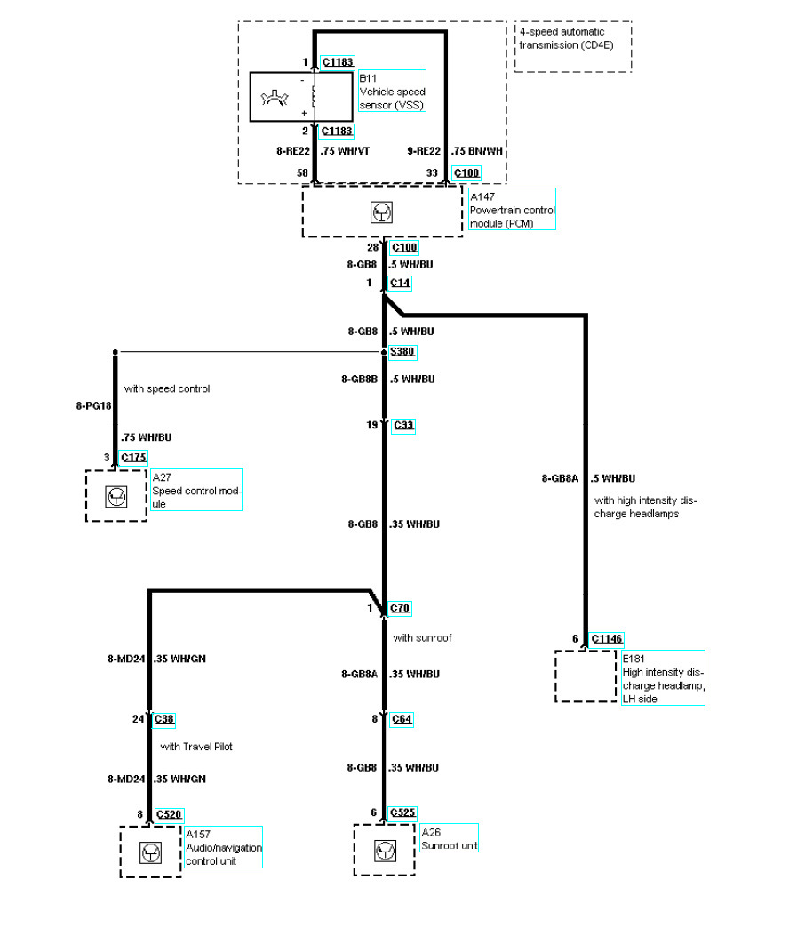

Но принты этих схем всё равно прикреплю:
Для тех, кто умеет читать схемы — понять и разобраться что, куда, как, к чему не составит труда. Я бы не сказал, что я умею читать схемы, но разобраться с этими смог, сложного почти ничего нет.
Кстати мне тут недавно подогнали схемы, которых я ранее никогда не встречал. Интересные (1, 2). Но мне легче было по ТИСовским проводить, потому что ТИСовские более подробные.

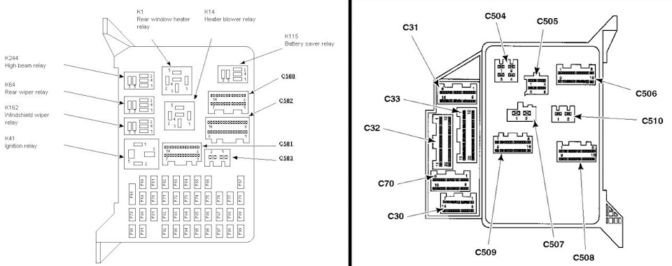

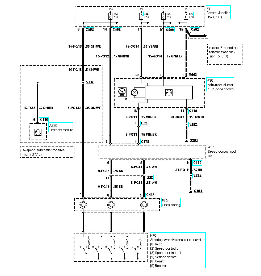

Итак, я распишу всё на основе фишке C175 (это которая находится под капотом и должна вставляться в сам сервоблок круиза):
1-я нога: [бело-чёрный] уходит на приборку (на 13-й пин) через салонный блок предохранителей (далее — CJB) (фишка C32 1-я нога) — зажигает контрольку круиза на приборке (эту контрольку в приборке ещё нужна активировать прошивкой; например программой FORScan шнурком ELM327 или другим подобным). У меня кусок провода от фишки С32 до приборки был.
2-я нога: не используется.
3-я нога: [бело-голубой] принимает показания скорости. По схеме это фишка С33 в CJB, но у меня не было её вообще. Проследовав по схеме от подкапотного блока предохранителей смог установить, что нужный контакт есть на фишке С32 на 12-й ноге. Мой знакомый, который одновременно со мной стал проводить проводку под круиз, взялся от фишки C70 с 1-й ноги. И у меня и у него всё заработало. Но есть одно замечание. У нас рестайлы! На мондеоклубе один человек отписывался — дорестайловец, он питался с фишки С30 с 10-й ноги. В рестайле на этой фишке совсем всё не то, и этого контакта у меня не было вообще.
4-я нога: [зелёно-синий] уходит на 1-ю ногу фишки сцепления, которая красная (на фишках все контакты подписаны). В случае с АКПП — уходит на 1-ю ногу штатного концевика стопаков, который чёрный.
5-я нога: [белый] проходит через фишку С32 7-ю ногу (в CJB) и уходит на 5-ю ногу фишки рулевой колонки (на кнопки на руле). Я провёл напрямую от фишки сервоблока до фишки рулевой колонки.
6-я нога: [коричневый] проходит через фишку С32 13-ю ногу (в CJB) и уходит на 6-ю ногу фишки рулевой колонки (на кнопки на руле). Я провёл напрямую от фишки сервоблока до фишки рулевой колонки.
7-я нога: [зелёно-белый] питание (+) от фишки С509, 14-я нога из CJB. Здесь заодно хорошо бы поставить 82-й предохранитель на 7,5А, если его нету (а он наверняка будет, ибо на нём ещё другие потребители, если не ошибаюсь, то обогрев форсунок омывателя лобового и кондёр).
8-я нога: не используется.
9-я нога: [зелёно-жёлтый] уходит на 1-ю ногу дополнительной фишки стопаков, которая зелёная.
10-я нога: [чёрный] масса. Я нашёл ближайшую массу возле левой (по ходу движения авто) фары.
Так же нужно до фишки рулевой колонки довести питающий провод для кнопок (на 7-ю ногу фишки рулевой колонки). Зелёно-жёлтый от фишки С502, 8-я нога в CJB.
В косе педального узла по сути идёт последовательная цепь. От 4-й ноги фишки сервоблока круиза проходит через концевики к 9-й ноге фишки сервоблока. Эту часть лучше самому изучить по схеме. Мне тут трудно объяснить. Если же у вас уже готовая коса педального узла, а не каждая фишка отдельно, то тогда вообще всё просто. Уходящий зелёно-синий кинуть на 4-ю ногу сервоблока, зелёно-жёлтый — на 9-ю ногу. Там ещё будет два провода (зелёно-жёлтый и зелёно-синий) — это от штатной фишки стопаков. Нужно подключить в дополнение старым двум зелёно-белым проводам стопаков (чтоб не запустаться в одинаковых проводах надо всё проверить прозвоном концов проводов с контактами концевиков согласно схеме). Но тут нужно быть внимательнее! Они пусть и одинаковые по цвету, но один из них под напряжением, а второй нет. Для стопаков без разницы, а для круиза важно! Я сначала тоже забил, раз они одного цвета, но в итоге из-за этого косяка у меня не работал круиз (ну ещё и другой косяк был, но об этом позже). Провод с напругой должен быть на 3-й ноге чёрной фишки стопаков, но не наоборот.

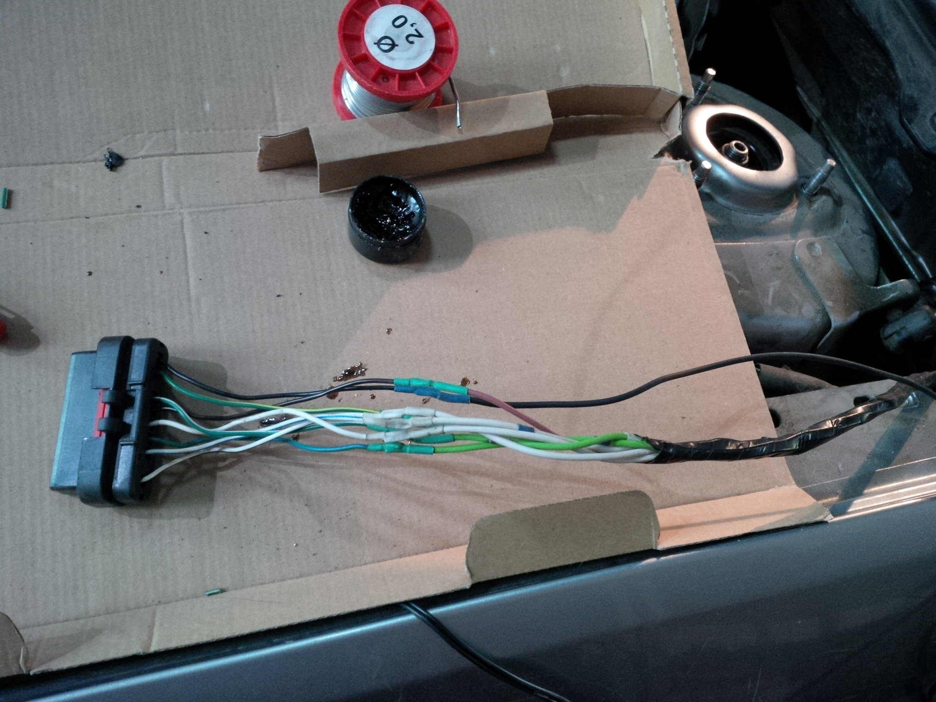

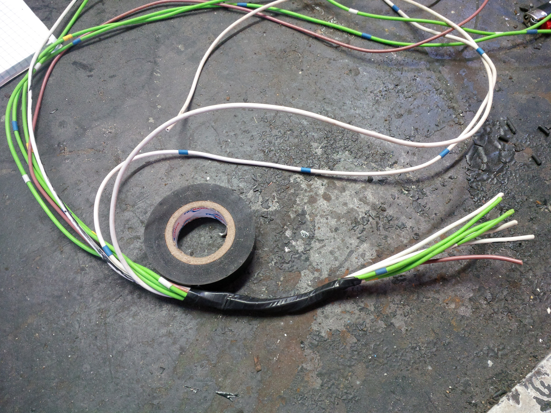

Итак, что куда тянуть нужно, мы поняли. Теперь тянем. Для начала делаем косу из 7-ми проводов, которая уйдёт в салон к салонному блоку предохранителей. Плюс восьмой чёрный провод на массу, отдельно от косы, который на массу нужно будет кинуть. Но можете и в салон протянуть, там зацепиться к массе.
Итак, какие провода:
Бело-синий;
Бело-чёрный;
Белый;
Коричневый;
Зелёно-жёлтый;
Зелёно-синий;
Зелёно-белый.
Все их заматываем в жгут (косу):

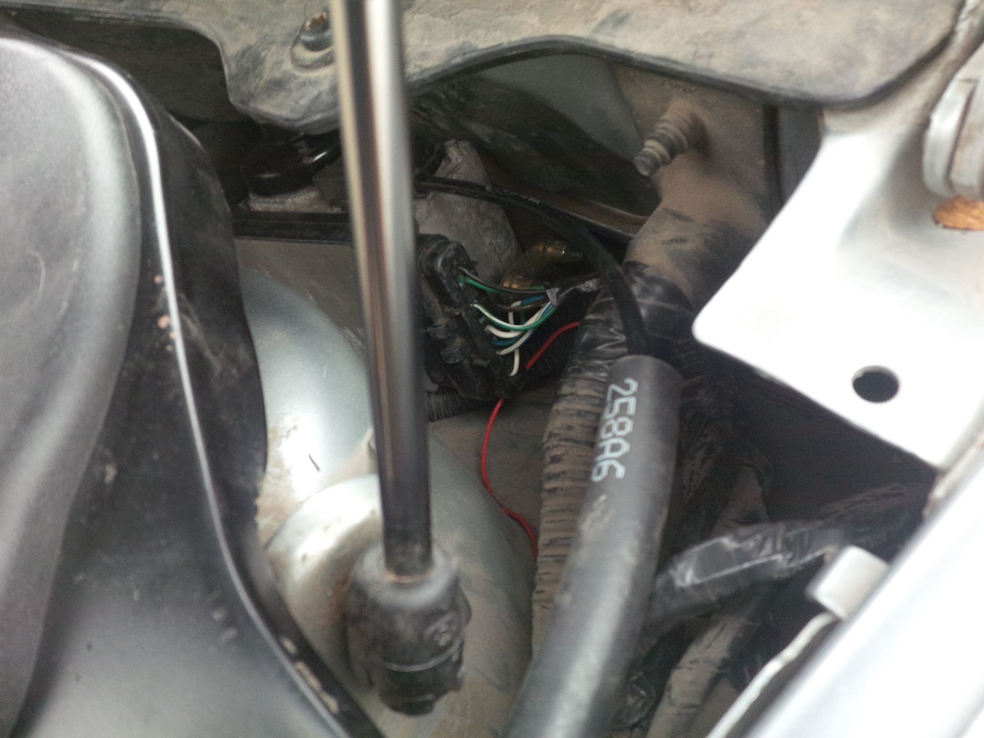

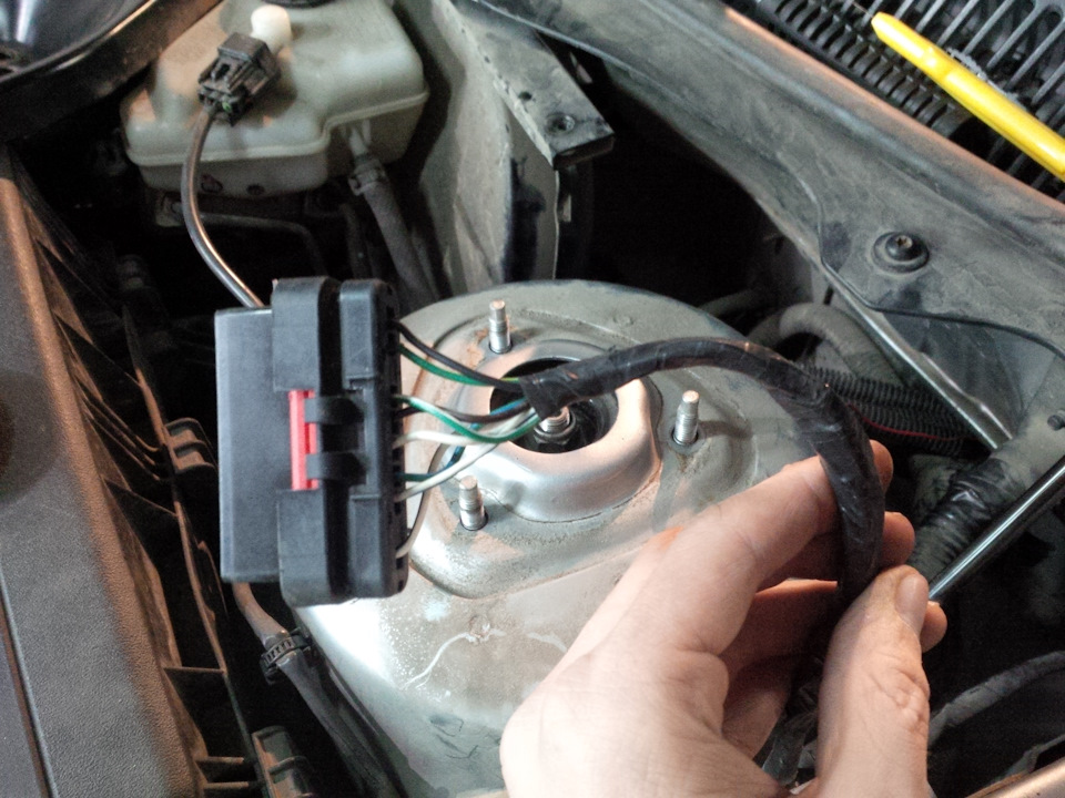

Оставленный, не замотанный, пучок проводов — это я к ним буду припаивать фишку для сервоблока, соответственно это будет со стороны мотора торчать. Замотать рекомендую до самого конца, чтоб ни один проводок не торчал (с той стороны, которая в салон уйдёт). Потом к этому концу можно примотать жало от отвёртки (которая двухсторонняя — на одном конце крестовая, на другом конце шлицевая), это облегчит протаскивание через резинку, через которую идёт штатная коса проводки.

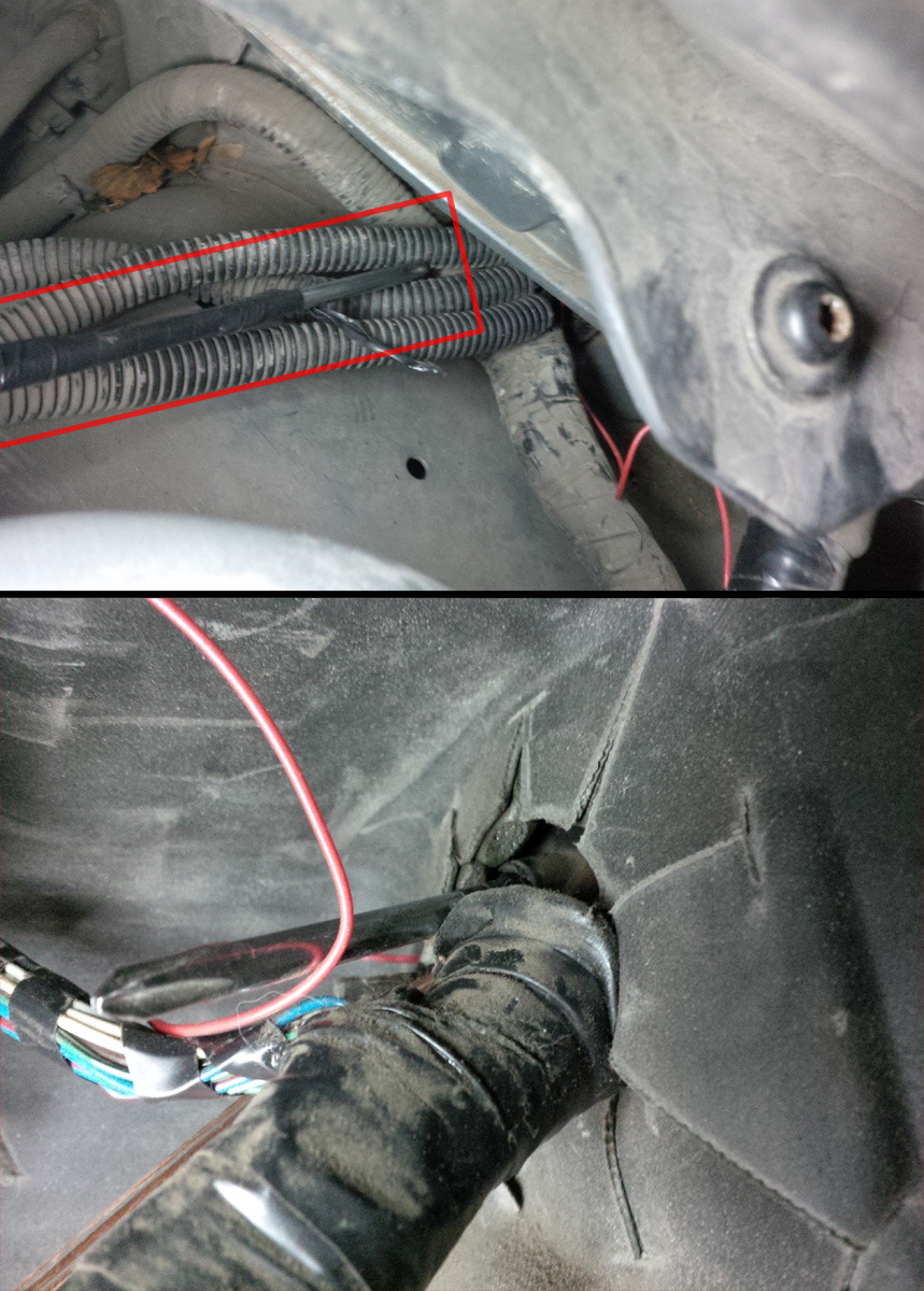

Со стороны капота я оставил порядка 20-25 см, но с учётом того, что к ним ещё припаивать фишку сервоблока.
Дальше будем ковыряться в салоне.

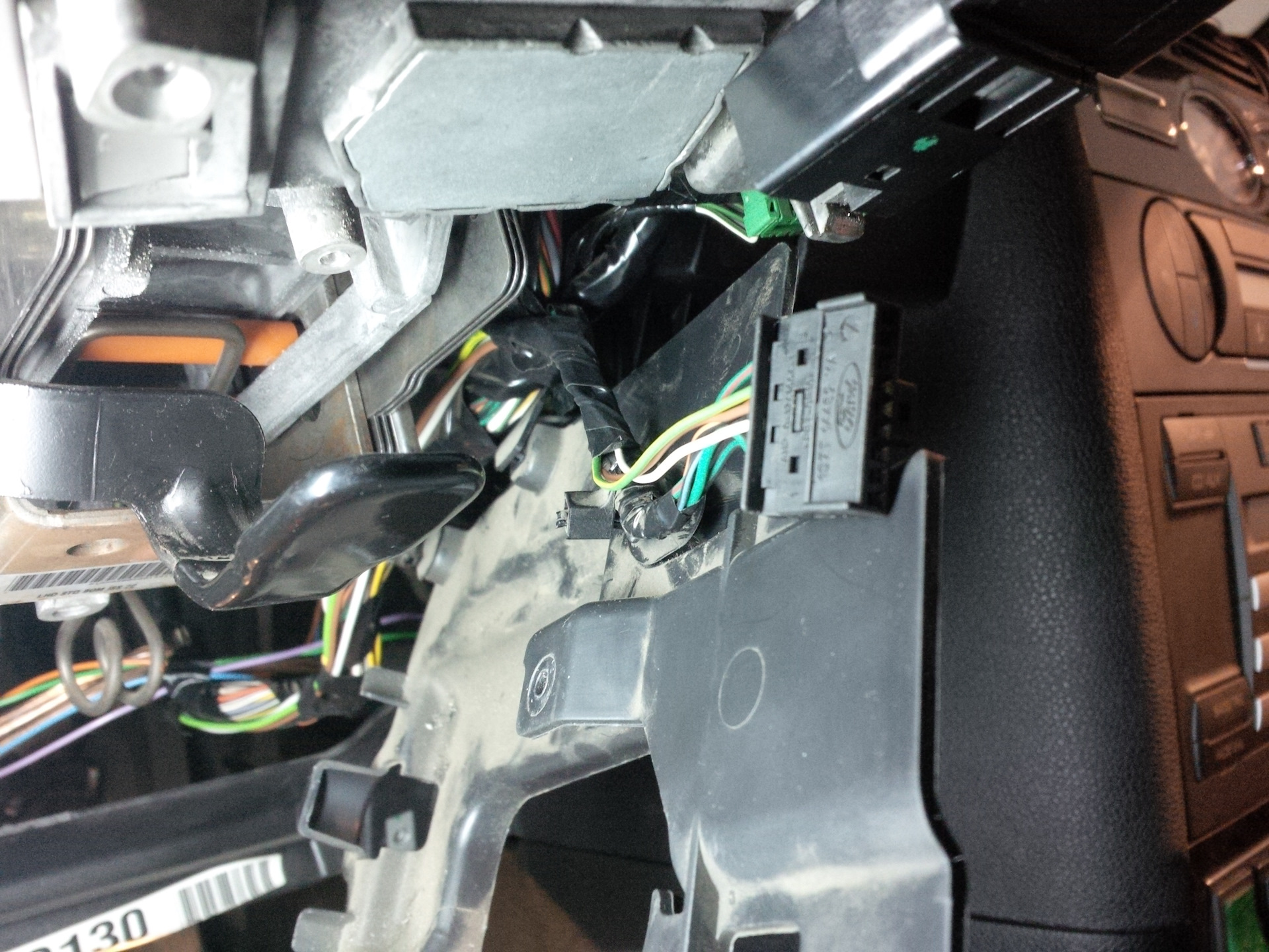

Для начала нужно провести три проводка от фишки рулевой колонки. Один — питание в блок предохранителей (зелёно-жёлтый), два других (белый и коричневый) подвести либо тоже к блоку предохранителей (куда они там должны втыкаться в нём), либо так, чтобы их подсоединить напрямую к проводам в жгуте (а можете сразу в жгуте взять такую длину, чтобы провести непосредственно до фишки рулевой колонки).
Я всё проводил параллельно тому, как штатные провода шли. Так что даже на сопли не очень похоже :)
Ну а дальше нам нужно подсоединить педальный узел. Если у вас готовая коса или вы уже её собрали — то припаять/подсоединить зелёно-синий и зелёно-жёлтый провода к протянутому жгуту из подкапотки. И добавить к двум зелёно-белым штатным проводам стопака ещё два провода для круиза (не забывайте, что там важно, на каком проводе плюс будет!). Я срезал старую фишку, на которой по одному проводу в клемме было, и припаял новую фишку, в которой по два провода в каждой клемме; мне так было удобнее.
Итого будет что-то похожее на это:
Остаётся подключить питающий провод (зелёно-белый), сигнал показаний скорости (бело-голубой) и сигнал для включения контрольки на приборке (бело-чёрный). Ещё раз напишу что куда: зелёно-белый в C509(14-я нога); бело-чёрный в C32(1-я нога) (вам возможно ещё до приборки нужно будет тянуть провод (13-я нога)); бело-голубой либо в С32(12-я нога), либо C70(1-я нога), куда захотите, хотя я подключался к С32(12-я нога).

И теперь возле левой чашечки под капотом у нас такая красота
