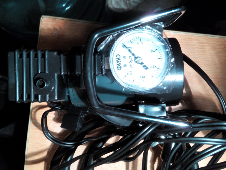

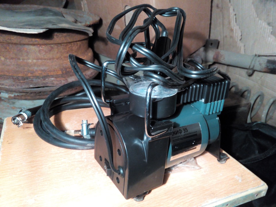

взял в Би-Би со скидкой 850 рублей вроде стоил
минусы:
-насос оооочень медленный
-резьба на соединительном штуцере, который закручивается на сосок слабая очень, у меня сосок грязный был один, так резьба слизалась вся! ды и пока закрутишь-открутишь уже достаточно большое количество воздуха выйдет
плюсы:
-типо до 10 атмосфер
-хорошо, что вообще работает

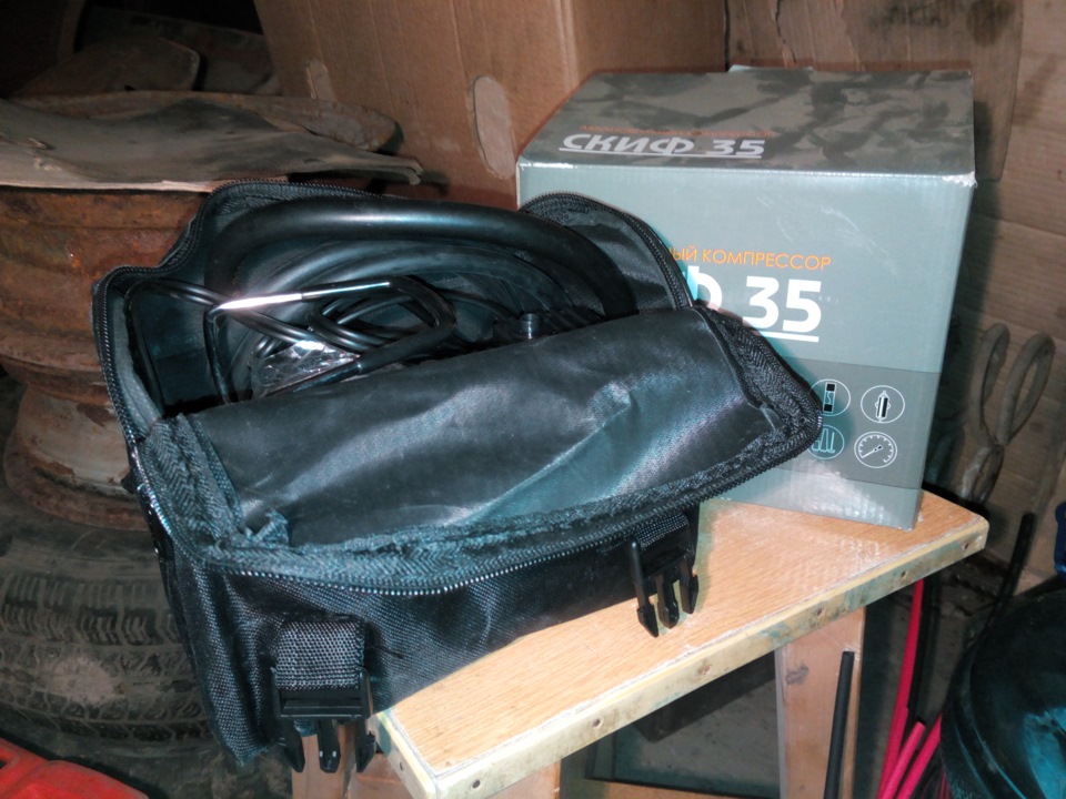

сумочка дерьмо, замочек на сумочке дерьмо
пластмассовый корпус такой рифленый сделали, типо радиатор)))

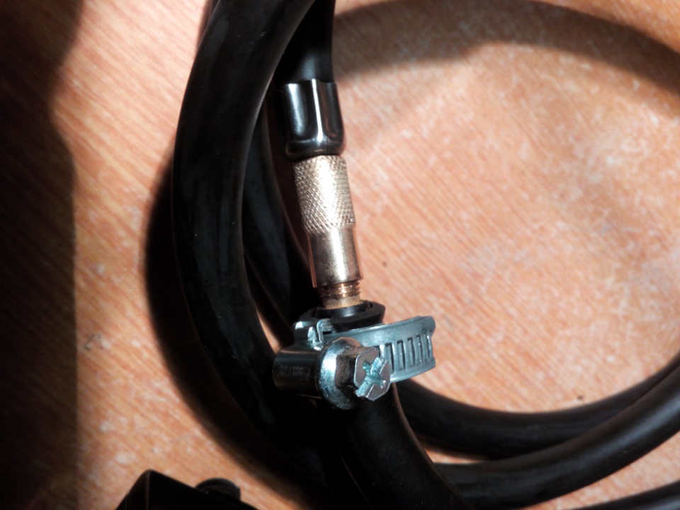

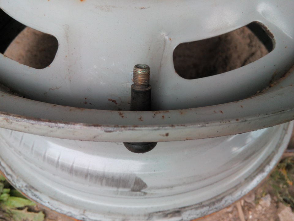

из-за того, что у меня слизалась резьба, решил переделать маленько систему
взял сосок от бескамерки
взял шланг по диаметру более менее подходящий, сосок обрезал, герметиком обмазал и запихнул в шланг, затянул хомутом, и закрутил на насосовский штуцер

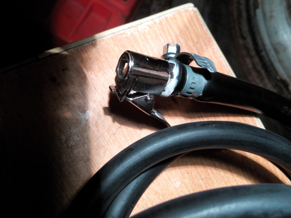

на другой конец купил такой штуцер, самый удобный, который, наверное, могли придумать))
сделал я этот колхоз из-за гарантии (кстати, 1 год), я из тех, кто до окончании гарантии старается эксплуатировать вещь по требованиям, при невыполнении которых, ремонтировать по гарантии откажутся)))
