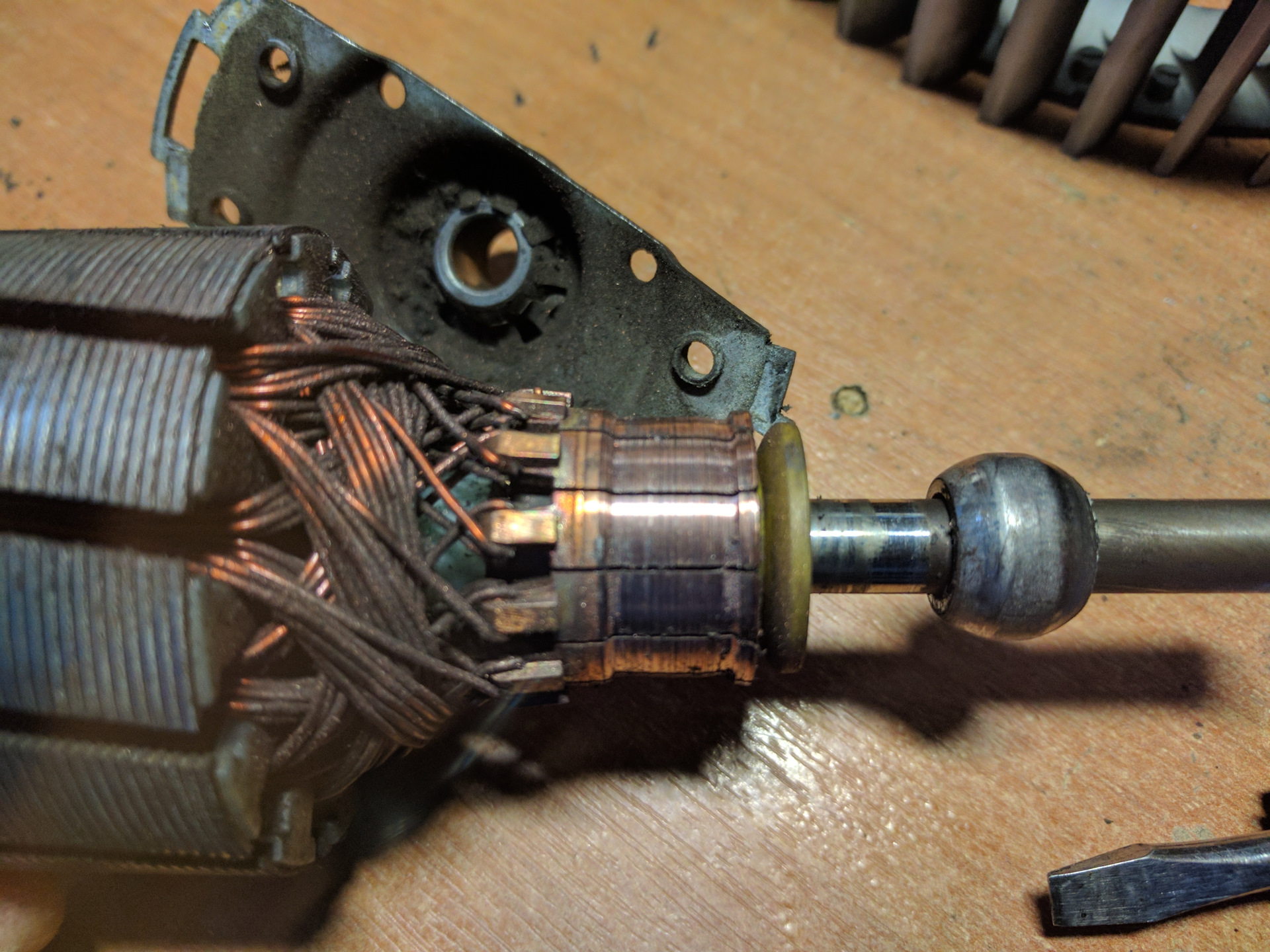

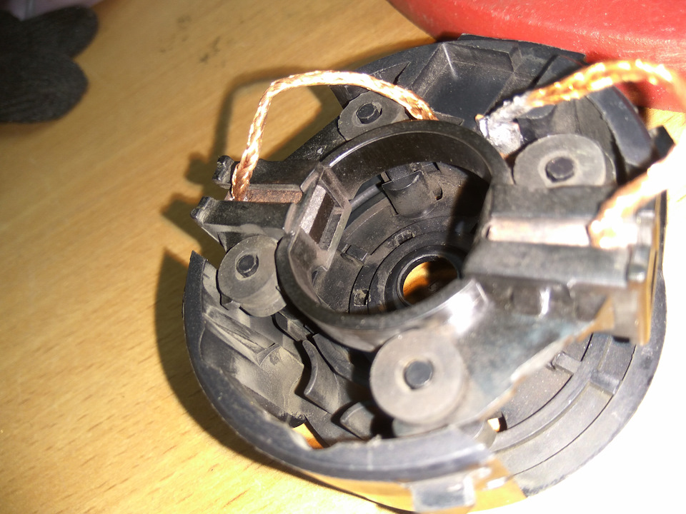

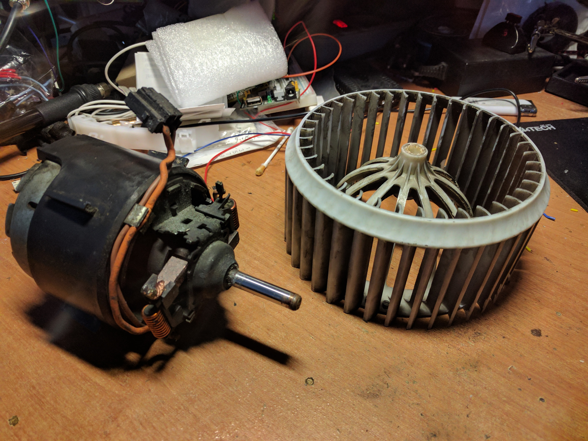

На прошлой неделе у меня умер вентилятор печки, вскрытие показало: мертвые щетки

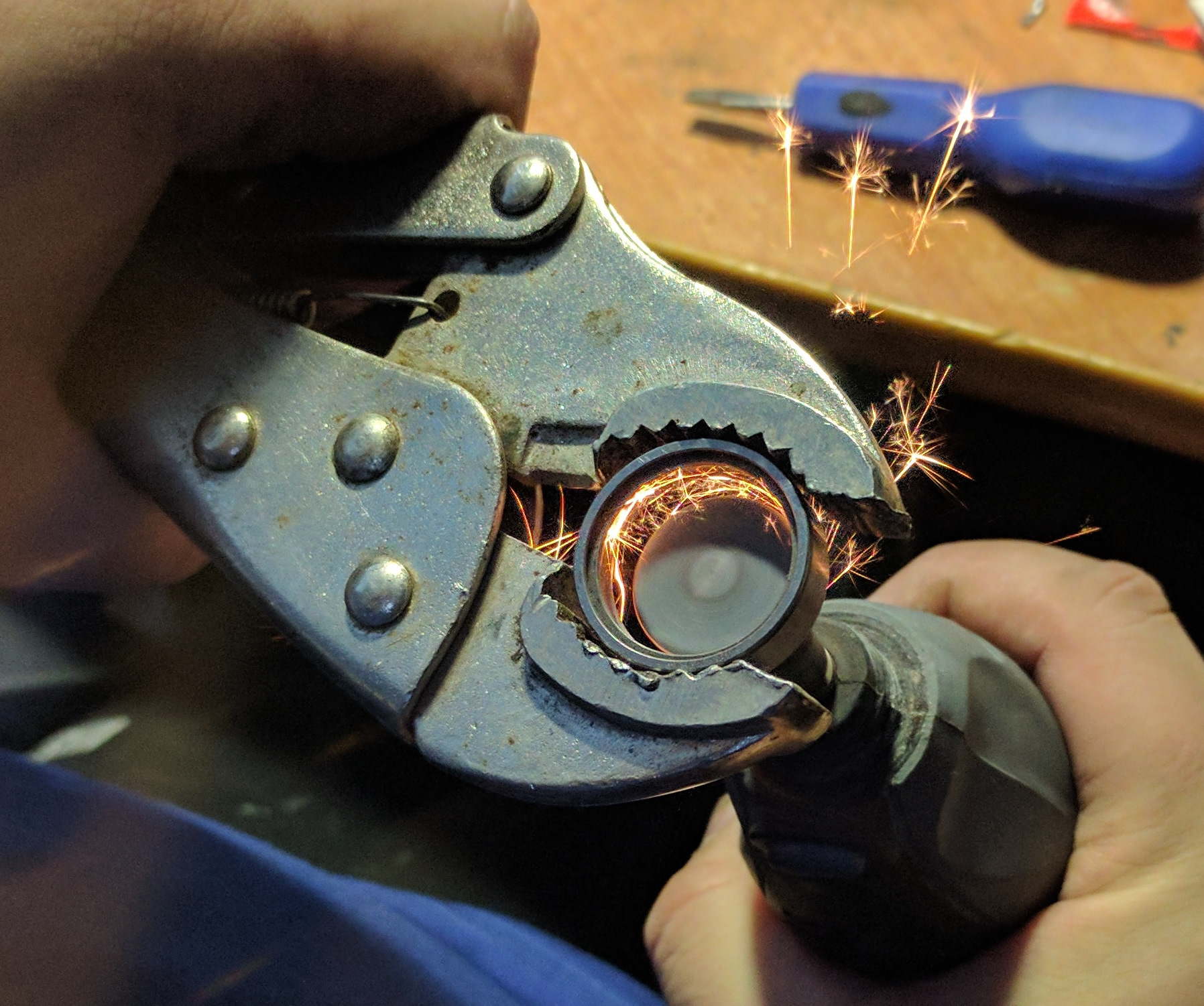

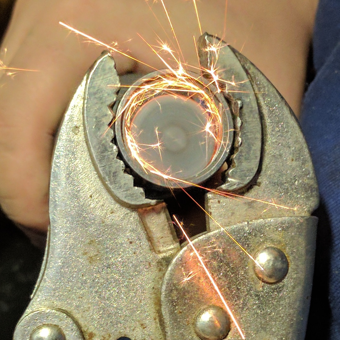

Щетки были успешно выточены и заменены на новые (выточены из щеток стартера 2108)

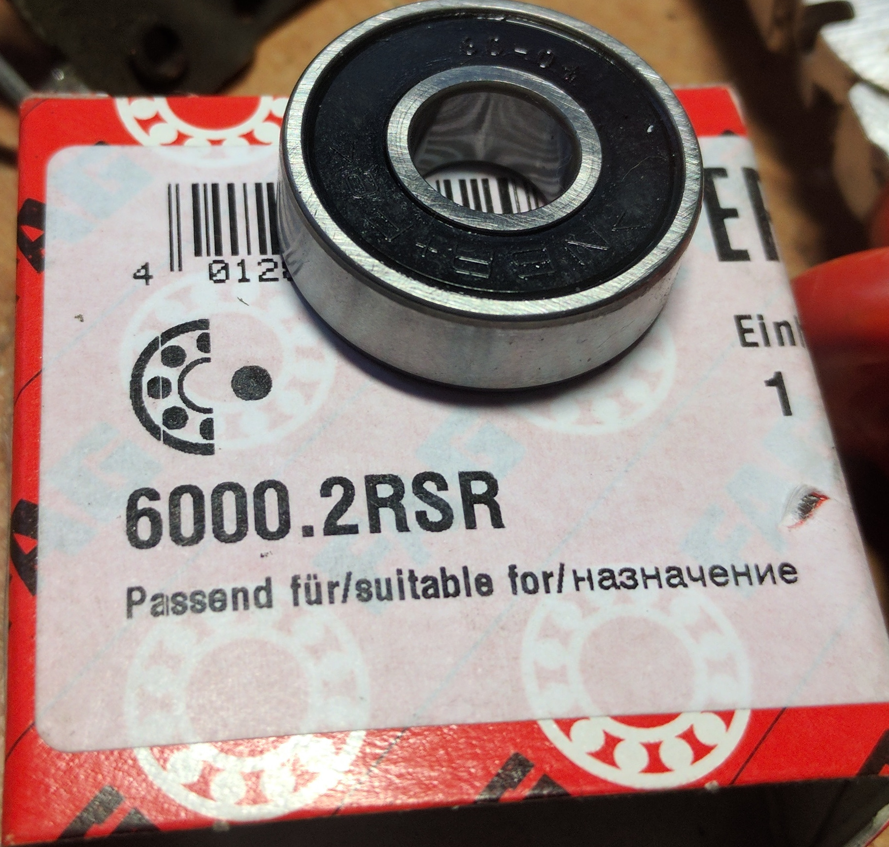

Ничего больше не делалось. Так как не решался снимать крыльчатку думая что это приведет к её разбалансировке. Но драйвовчанин vas5054 подсказал что разбалансировки можно не боятся, он же подсказал номера "оригинальных" щеток, и подходящие размеры подшипников качения.

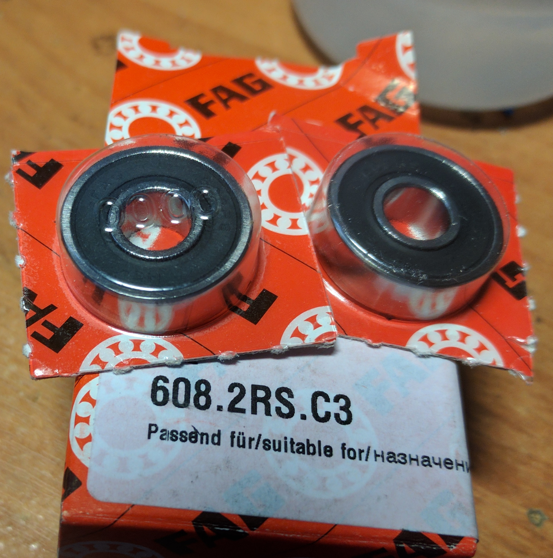

Заранее было куплено:
2 Щетки: ksb0014
2 подшипника FAG 608.2RS.C3
1 подшипник FAG 6000.2RSR

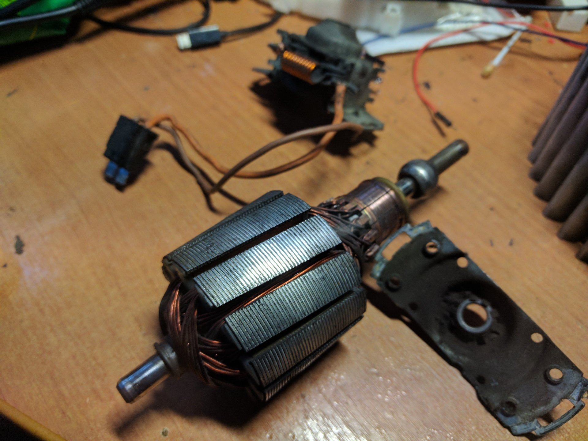

снял мотор и выбил крыльчатку (держим крыльчатку бьем по оси)

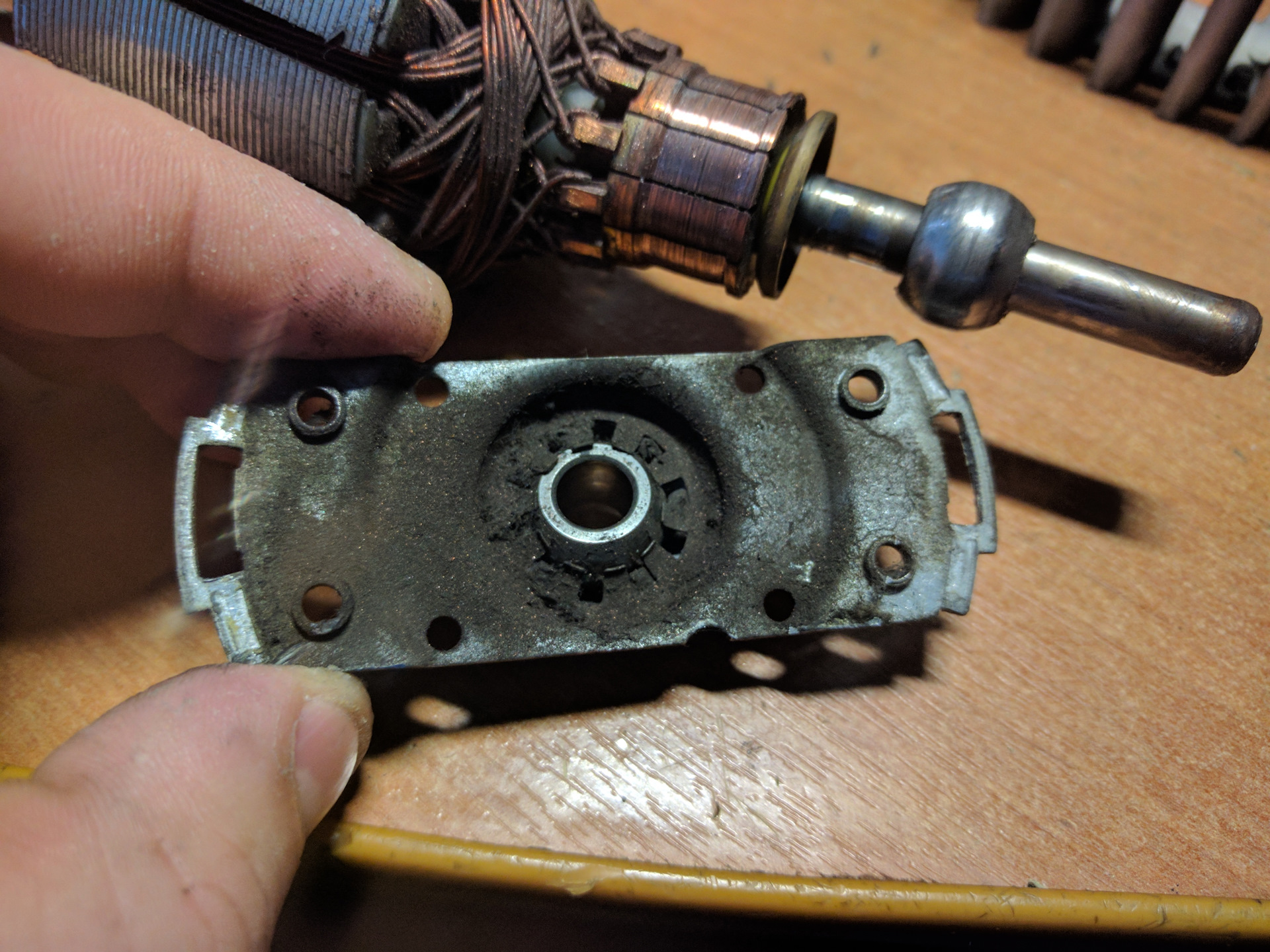

Дальше разжимаем ушки корпуса и половиним мотор

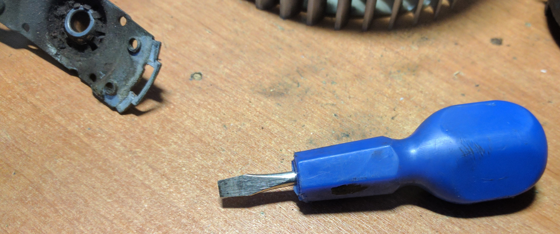

Отвертка не выдержала, и сократила свою длину в несколько раз
Коррозия на волу под втулками

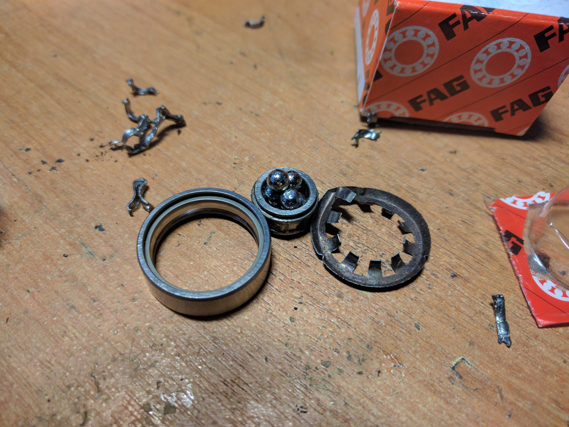

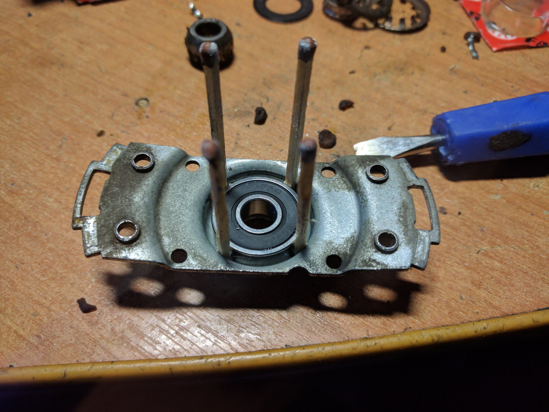

Идея была взять подшипник FAG 6000.2RSR разобрать и использовать внешнюю обойму как оправку для центровки основных подшипников. Но по ходу дела реализовывания своей мысли понял, что занимаюсь х…й

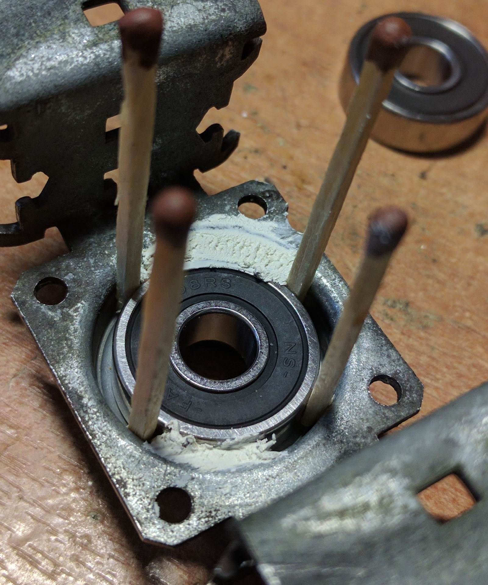

Для центровки подшипника идеально подходят обычные спички
Подшипник закреплял на эпоксидный пластилин. (я его использовал на других своих машинах, не подводил раньше)

изза того что подшипники сели ближе к обмотке, пришлось снизу немного подрезать пластиковый упор на коллекторе, если кто будет повторять поймет.

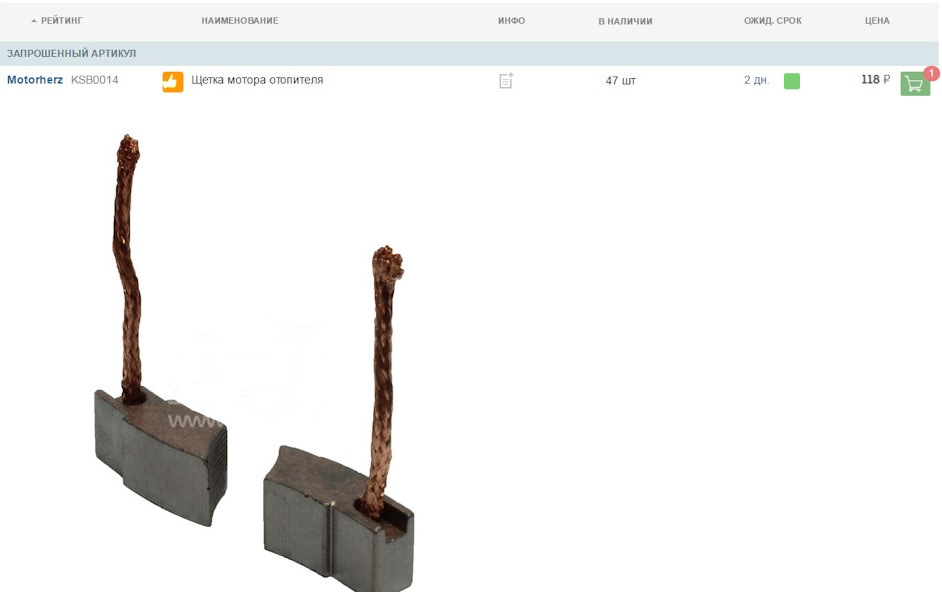

Заказал щетки (KSB0014), пока пришли, машину продал. Купил 2 штуки (Новые) за 100 р.
Кому надо из СПБ, можете забрать)
Положи впрок, много места не занимают, может на следующей машине пригодятся

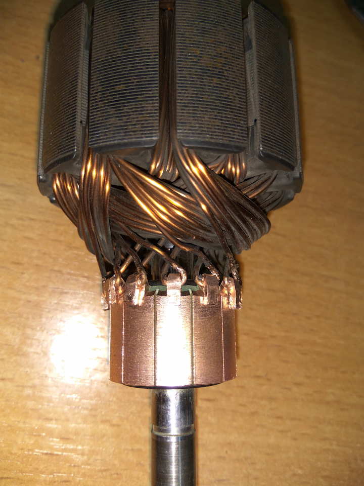

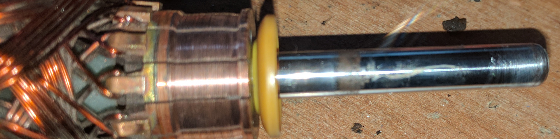

А чего якорь не заменил?
Якорь ? или коллектор ?
Коллектор не скал, лень было искать.
Нету съемника, не выбивать же его
Потом надо будет каждую ламель пропаивать
Риск порвать провод обмотки
Никакого риска
Молоток, номер запчасти, где покупал, полировать будешь контактные площадки ?
Покупал в эмексе, на фото не твой мотор, это на ниссан. Но найти не сложно, снимаешь размеры своего, d1, d2 и высота, считаешь кол-во площадок и подбираешь, можно тут.
voltag.ru/catalog/list/f2-93/
Полировать ни чего не буду, работает хорошо, только шумновато — щетки надо притереть по форме коллектора, а то они как зубило острые))) зато размер 1в1 подошёл.
На фото видно края щеток. На днях притру.
Stasun
Я на восстановленном уже 1,5 года езжу. Начальный износ ламель был меньше 0,5 мм. Смысл замены коллектора не просматривается.

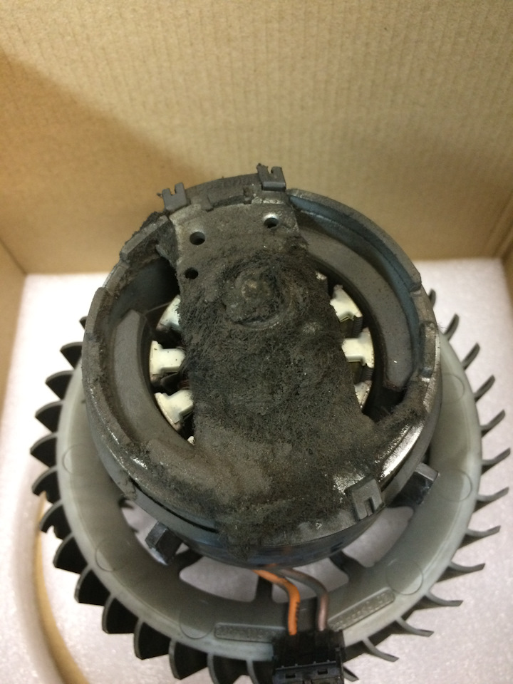

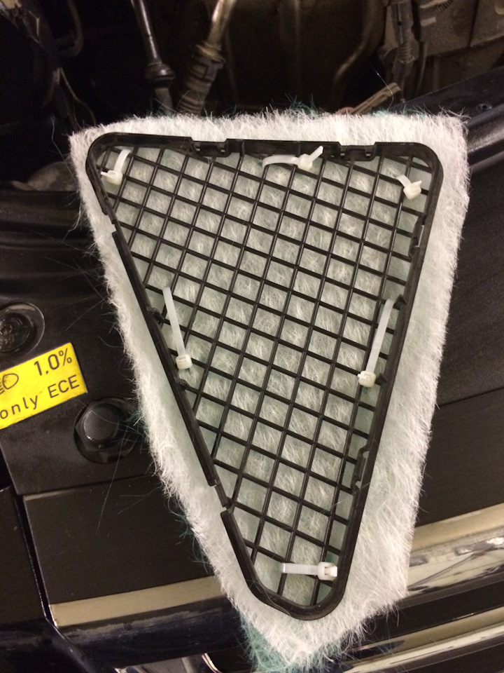

Рекомендую фильтр на входе в воздуховод поставить
да, видел твое сообщение, не буду ставить.
вентилятор снял, там внутри печки относительно чисто, листьев и хлама нету
Чисто? В этой тоже все чисто было
vas5054
дополнительный фильтр, дополнительный геморрой с заменой фильтра, фильтра в этих местах имею обычай увлажнятся что приводит, зимой к проблемам с вентиляцией салона и как результат запотевшие окна. Сталкивался с такой проблемой, поэтому не горю желанием ставить этот фильтр
Фильтр в салон есть, этого достаточно, если мотор отработает столько же сколько уже отработал то в принципе пофиг
Этот синтетика. Кусок фильтра для покрасочной камеры. Ставится-снимается элементарно.
